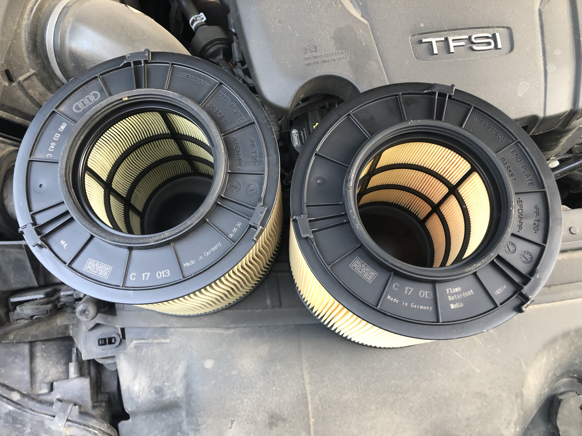

Как, наверно, большинство из автовладельцев из Москвы, фильтр воздушного двигателя и салонный фильтр меняю не по регламенту в 30 тыс. и 15 тыс. км (это просто дичь), а чаще, или по интервалу или по внешнему состоянию фильтров. Поэтому рекомендую и вам интервально закупать такие расходные части раз в неделю/две/месяц, тем самым иметь под рукой готовый расходник и "размазывать" стоимость обслуживания равномерно.

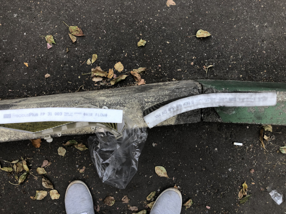

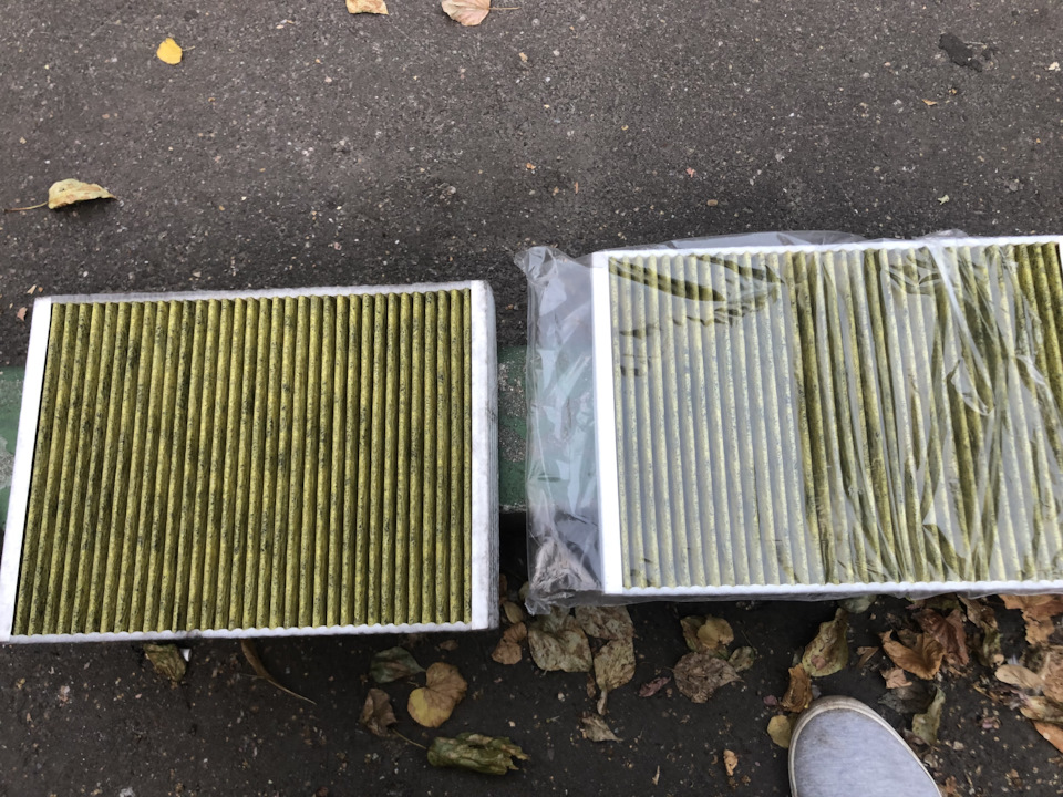

Поэтому за день до визита дилера самостоятельно заменил фильтр воздушный двигателя (8W0133843C) и фильтр салонный противоаллергенный (4M0819439B). Но поскольку уже есть опыт в подборе запчастей для VAG, то покупал аналоги данных запчастей — фильтры фирмы MANN: C 17 013 — воздушный двигателя (1034 руб.), FP 31 003 — салонный фильтр (1833 руб.). В обоих коробках с фильтрами лежали инструкции для замены в авто AUDI. Как обычно, по итогу убедился, что запчасти VAG — это фильтры MANN в фирменной коробочке VAG. Результат ниже на фото:

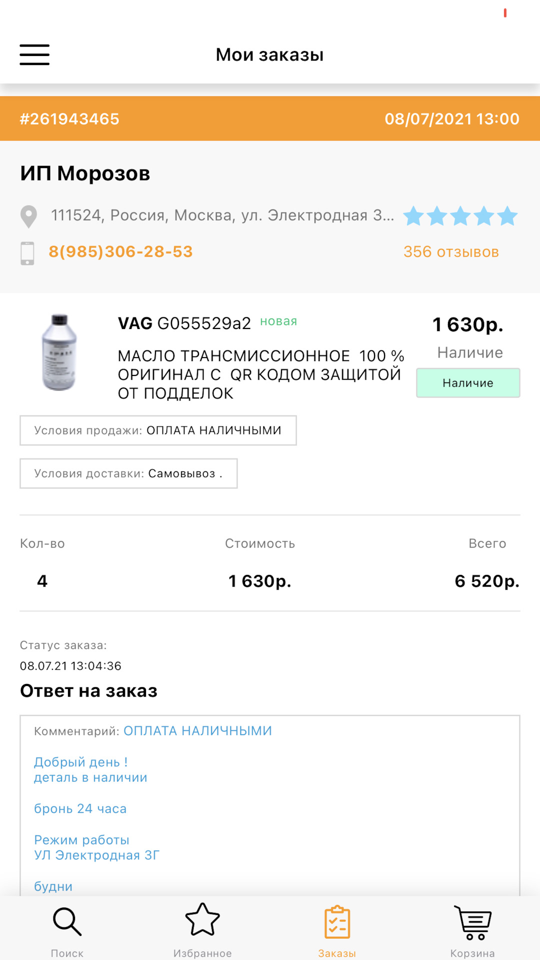

— Масло трансмиссионное автоматической части АКП DSG (меняется раз в 60 тыс. км) оригинальное VAG G055529A2 (1630 руб. х 4 = 6520 руб.);

Масло трансмиссионное покупайте если не проверенном магазине, то с проверкой по QR коду в приложении Audi Service. Потому что цены начинаются от 1000 рублей за литр (без QR кода), до 2500 рублей, например, в Autodoc и выше у посредников.

Где вы такое дешевое масло в коробку нашли? Я меньше 3000 за бутылку не видел. Если можно ссылку
Здравствуйте! ZZap) оригинальное масло, qr код имеется для проверки
Это ещё не самое дешевое
Есть на ZZap вообще за 800₽ Без QR, но есть подозрение что подделка) хотя может просто разлито из большого объема уже у нас
Норм в мск цены, в спб первая цена 2150, а про куар код вообще у нас не в одном предложении не указано
Это из заказа скрин, сейчас немного подорожало, но меньше 2к есть предложения
Посмотрите по поставщикам, там нормальные предложения можно найти) я относительно недавно начал вместо Автодока там покупать
