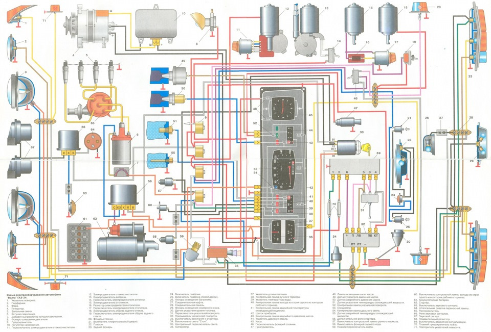

Писал уже, все никак не могу понять в чем беда
Зад фара не горит ходовой огонь, включаешь аварийку начинаем моргать и ходовой и аварийка (думал масса) фонари новые, лампы новые, все зачищено до голого металла (масса есть₽
Начал искать в передних фарах
Включаю свет, ходовой огонь
Правая фара габарит горит (левый нет)
Включаю ближний (правая фара не горит, а левая ближний даёт )
Думаю что за бред
Включил на габарит ( дал прямой + на габарит и он загорелся ) так ещё загорелся задний ходовой но вместе с поворотником (
Я на знаю что это и куда капать ?
Реле или цпс или просто нет +
Хз может неправильно подключены колодки
Мерил тестом всю колодку
Везде что. То есть
0.10 -0.15- 0.3-0.2 странная Хрень
Заглядывал под торпеду, фишки все почистил, реле Гари не вижу (

Привет!
Описал довольно сложно, но я разобрался кое как)
Из моих предположений, есть одна противная тема, особенно она живет в новых фонарях (задние), если они низкого качества, а вариаций этих фонарей по качеству мильон мильонов, то иногда в них двухконтактная лампа замыкает соседние контакты, из за этого электрика забавно багует непредсказуемо, у меня зажигались габариты при торможении, то есть вся цепь, вместе с приборкой)
Если зажигается слабо, то стоит проверить, а зажигается ли, потому что у некоторых фонарей почти нет никакой перегородки между секциями и включая поворотник мигает целиком весь фонарь. Мелкие показания на соседних лампах намекают на какие то блуждающие в цепях токи)
Возможно где то вода или какой нибудь мох мокрый, который коннектит эти цепи, но слабо, стоит проверить блоки предохранителей и проводку от них, на предмет потёртостей и всего такого, в любом случае нужно искать:
1. КЗ (конкретное, как с лампочкой описанное выше)
2. Воду (в том числе может лежать связка проводки в воде или мокрой оплётке/войлоке с потрескавшейся изоляцией)
3. Колхоз в проводке (старые машины по проводке — это может быть что угодно, даже придумать иногда сложно такое, что там можно увидеть)
Удачи!

Три раза перечитал, нихрена не понял. Ты что сзади фары поставил? Так хоть фото выложи, может можно будет понять, о чем идет речь.
Не ) зади стопы новые ) с перди фары проводка тоже новые
Беда в том что включаю свет
Загорается правый габарит, Левый молчит
Включаю ближний загорается левая фара, правая молчит
Задний левый габарит и подсветка номера молчит
Горит только правый габарит задний
Дал плюс на габарит Лёвой фары он загорелся и загорелась подсветка номера, и вместе с ним задний ходовой огонь + поворотник зад левый
И я вот хз что и почему
В общем, непонятно как это все случилось, но не суть. Чтобы разобраться со всем этим безобразием, надо не распыляться сразу по всем осветительным приборам, а навести порядок с чем-то одним. Например, с левой фарой. Все в ней заработало, переходим к правой и так далее. Для этого нужна схема и нужно уметь ею пользоваться. Если понимания в этом деле нет, то лучше обратиться к человеку, разбирающимся в электрике. По интернету помочь в таком случае точно не получится.

Дал плюс на сам габарит или на контакт на соединительной колодке?
На колодку где крепится провод габарита
