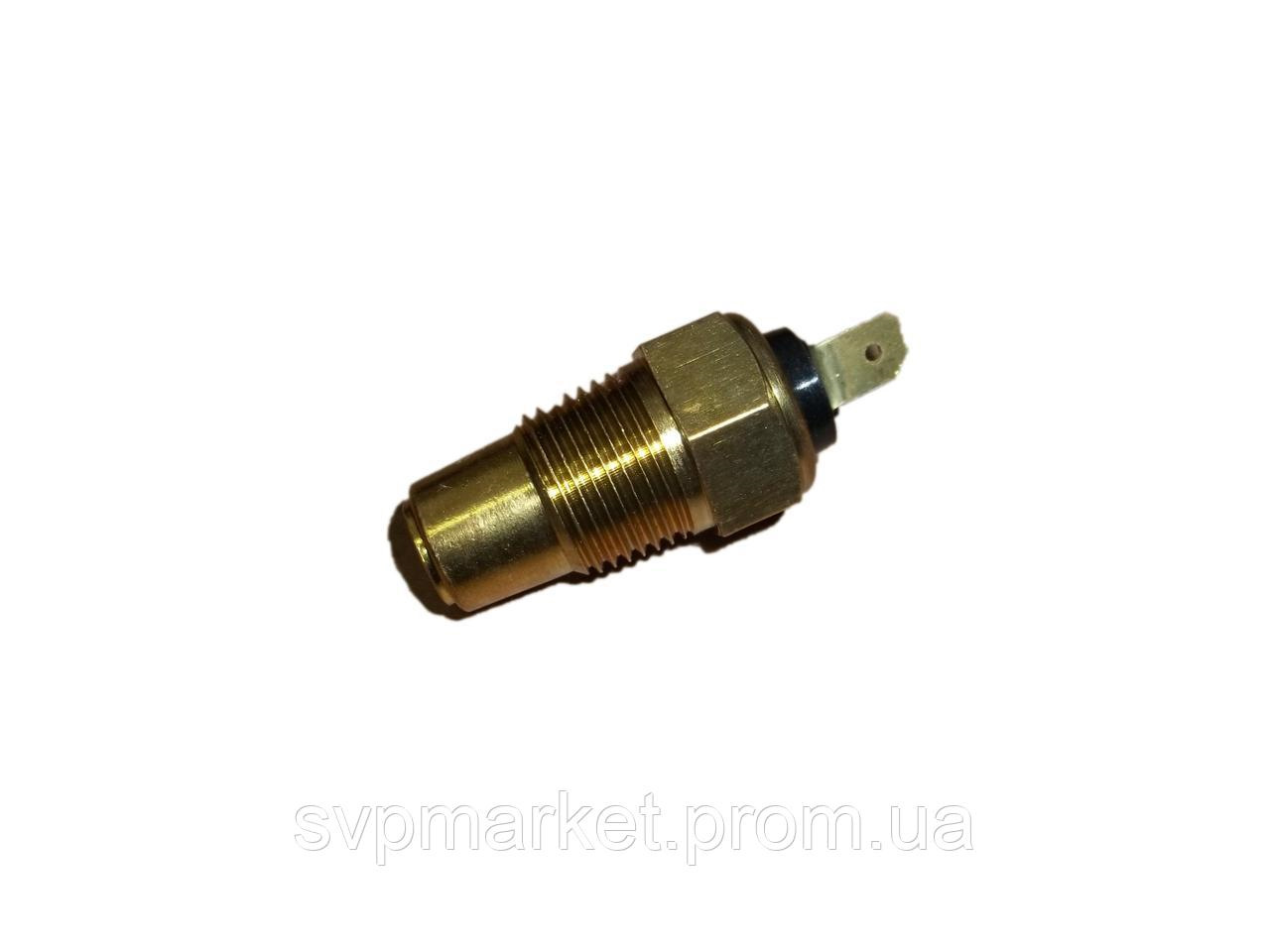

Датчик ТМ100А указателя температуры охлаждающей жидкости автомобиля работают на принципе который основан на использовании свойства металлов и полупроводников менять свое сопротивление при изменении температуры окружающей среды.
Датчик ТМ100А указателя температуры охлаждающей жидкости, характеристики.
Датчик ТМ100А температуры охлаждающей жидкости контрольных приборов представляют собой полупроводниковые резисторы с отрицательным температурным коэффициентом сопротивления. Их сопротивление уменьшается с увеличением температуры окружающей среды.
По сравнению с металлическими терморезисторами полупроводниковые обладают примерно в десять раз большим значением температурного коэффициента сопротивления, то есть изменение температуры вызывает резкое изменение их сопротивления.
Датчик включается в электрическую цепь контрольного прибора. При изменении температуры ток, проходящий через датчик, изменяется, что вызывает отклонение стрелки указателя контрольного прибора. Сопротивление терморезистора датчика нелинейно зависит от температуры.

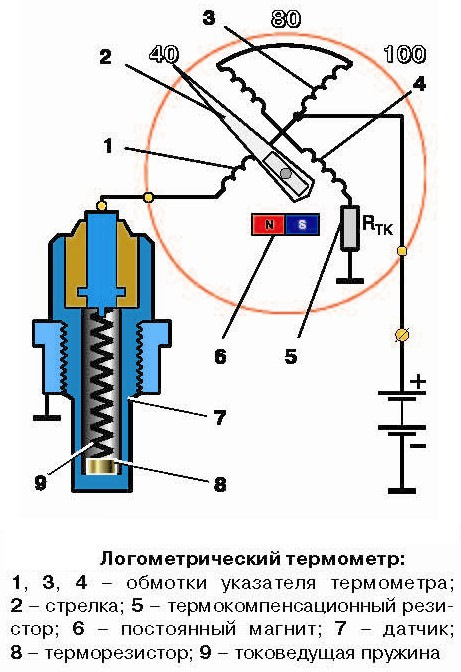

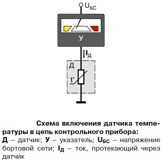

Схема включения датчика температуры ТМ100А в цепь контрольного прибора.
Устройство и работа датчика ТМ100А .
В большинстве случаев, в автомобилях применяются указатели температуры охлаждающей жидкости (термометры) логометрического типа, принцип действия которых основан на взаимодействии поля постоянного магнита, соединенного со стрелкой, с результирующим магнитным полем трех измерительных обмоток, по которым протекает ток. Причем величина тока в обмотке зависит от сопротивления датчика.

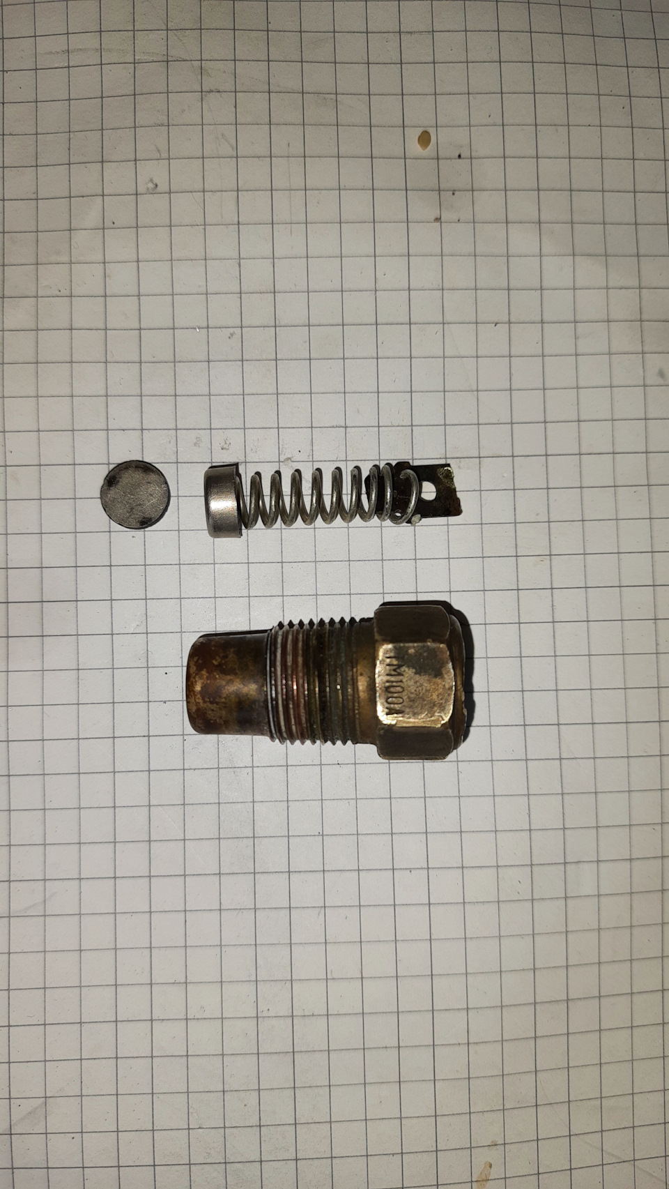

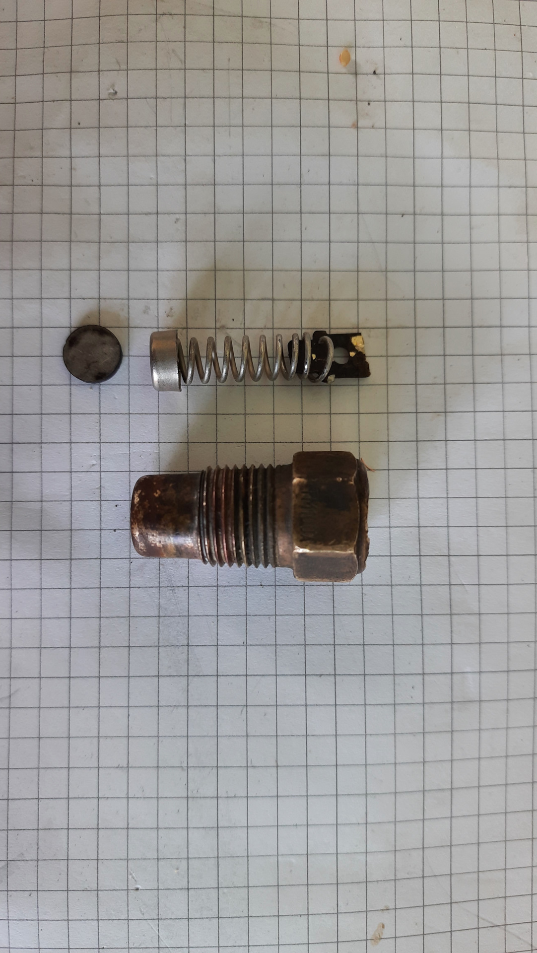

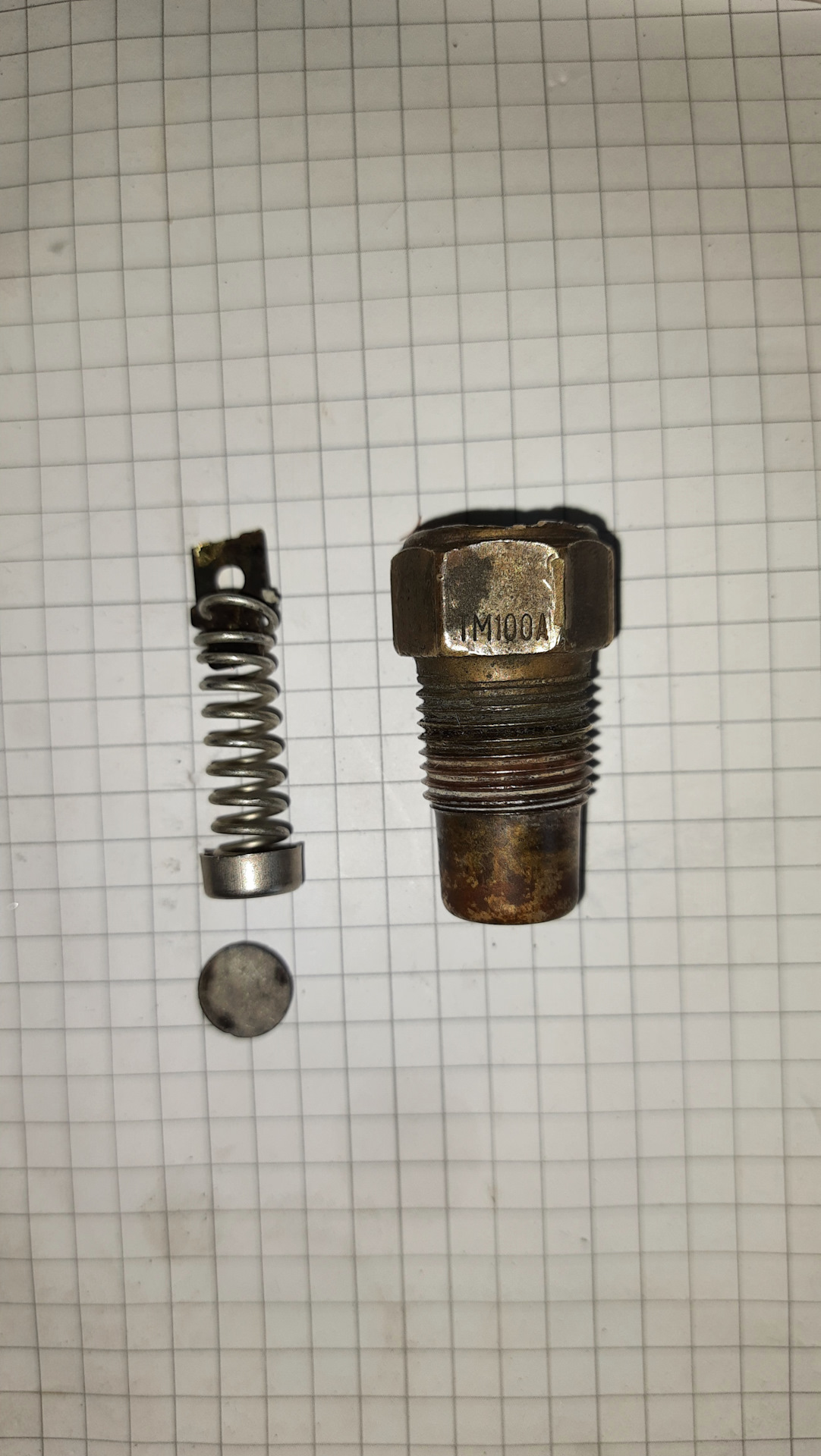

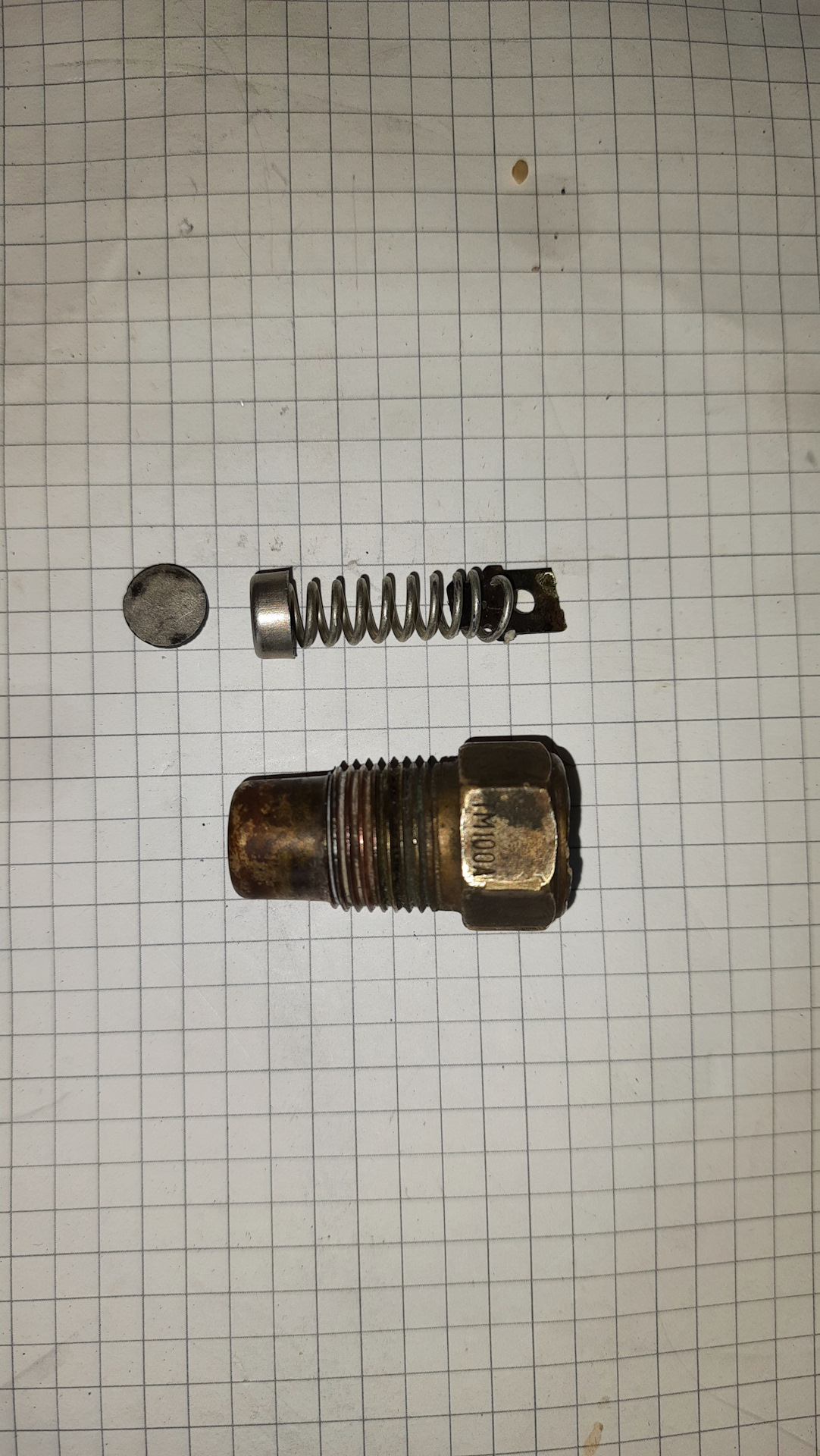

Датчик ТМ100А указателя температуры охлаждающей жидкости представляют собой латунный или бронзовый баллон (корпус), на расширенной верхней части которого выполнены шестигранник под ключ и коническая резьба для крепления датчика. К плоскому донышку баллона прижат терморезистор выполненный в виде таблетки. Между зажимом датчика и таблеткой установлена токоведущая пружина, которая изолирована от стенки баллона.
При низкой температуре охлаждающей жидкости сопротивление датчика велико, поэтому ток в обмотке и ее магнитный поток будут малы. В следствии действия результирующего магнитного потока всех трех обмоток постоянный магнит и вместе с ним стрелка повернуты в левую часть шкалы указателя.
С увеличением температуры охлаждающей жидкости сопротивление терморезистора уменьшается, увеличивается ток в обмотке и создаваемый ею магнитный поток. Результирующий магнитный поток обмоток также изменяется, и стрелка поворачивается в правую часть шкалы указателя.

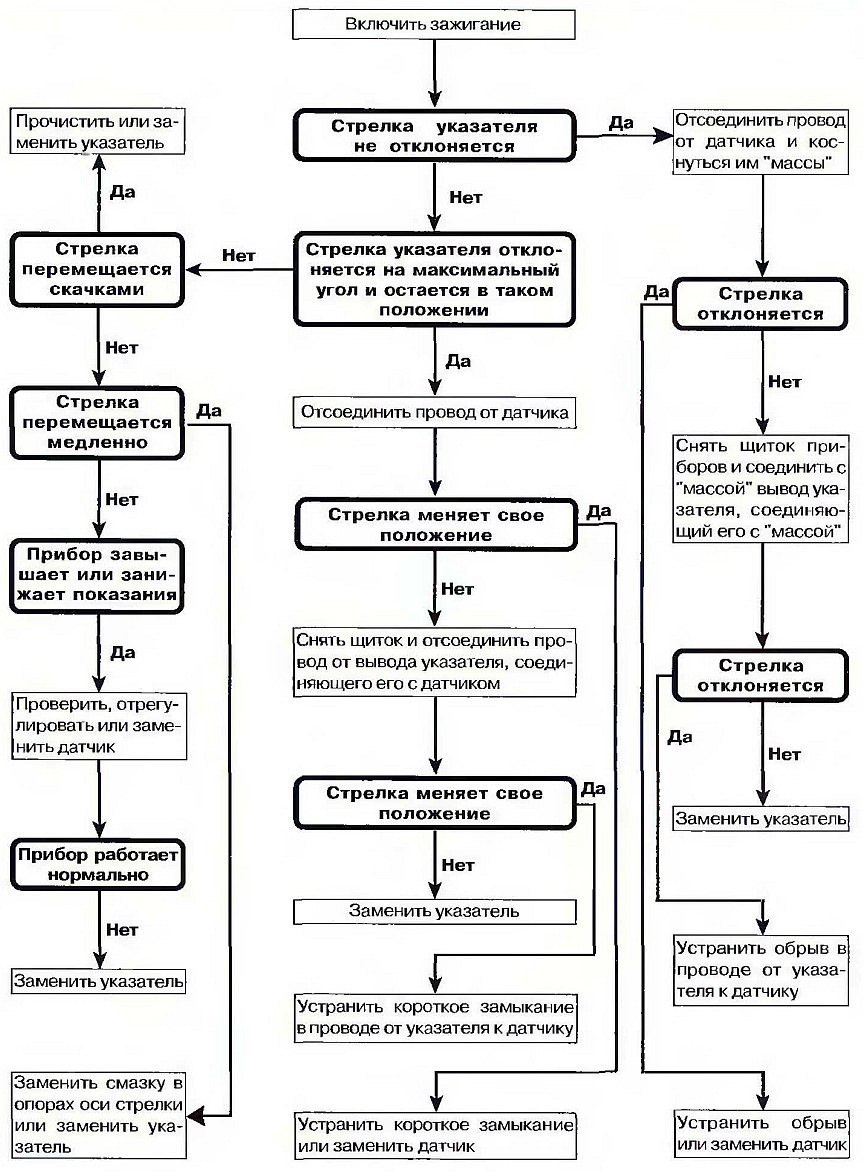

Датчики проверяются непосредственно на автомобиле по схеме и алгоритму указанному ниже. При этом датчики проверяются в комплекте с указателем температуры охлаждающей жидкости. Неисправные указатели и датчики, как правило, не ремонтируются, а заменяются новыми.
Схема и алгоритм поиска неисправностей датчика температуры ТМ100А.

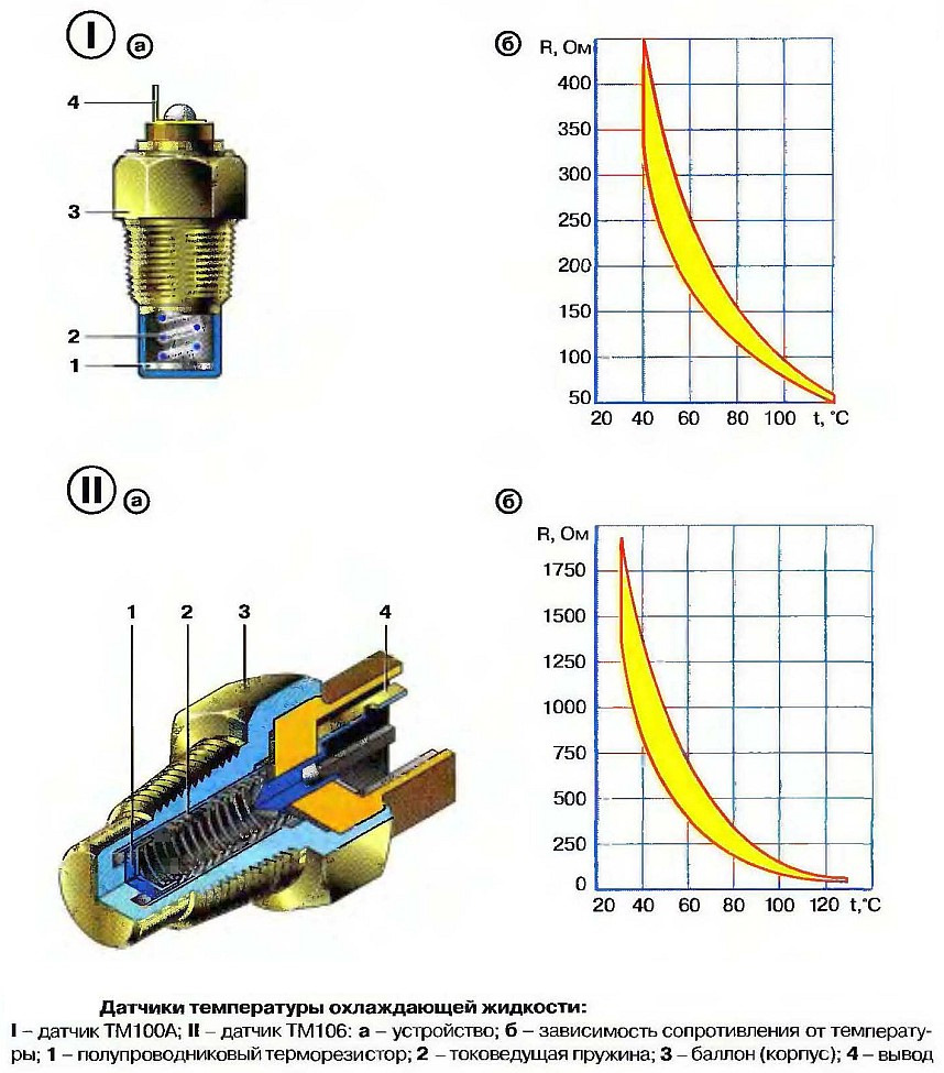

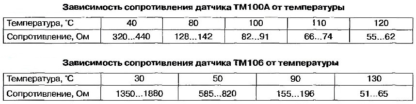

Проверить точность работы снятых с автомобиля датчиков ТМ100А и ТМ106 можно с помощью нагреваемой емкости с водой и ртутного термометра. Датчик с подсоединенным к нему тестером помещается в емкость. Величины электрического сопротивления датчиков должны соответствовать данным указанным в таблицах ниже.
Зависимость сопротивления датчиков ТМ100А и ТМ106 от температуры.
Отказы контрольных приборов в работе нередко бывают связаны с обрывом или коротким замыканием в электрических цепях. Поэтому при отказе прибора прежде всего следует убедиться в исправности проводки, особенно в местах ее подсоединения к указателю, датчику или блоку предохранителей, исправности предохранителя. Обрыв или короткое замыкание в электрических цепях могут быть обнаружены в процессе измерения величины сопротивления тестером.

Где-то косяк у автора. А может и не у автора. У меня на руках 2 шт тм100а. Оба показывают 1.22.1.29 КОм при комнатной температуре.
Дело в том что я поставил датчик ТМ 100 и поставил его в чайник вода закипела а он показывает 120-130 градусов! Датчик новый почему он показывает больше?!
Все хорошо но есть вопрос а в чем разница ТМ 100а и ТМ 106 для Них указатели тоже разные?!
