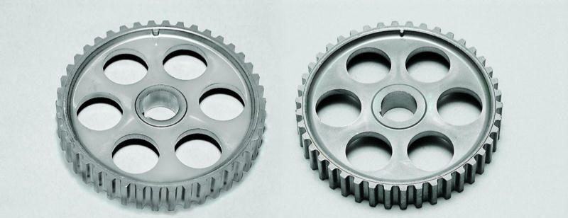

Разобрался
слева шкив от 2111 справа — шкив от 21114, который мой. У моего метка смещена на 2 градуса — находится между зубцами. Слева — от 2111 на зубце почти. Какой-то долбоштоб предхоз поставиль "тощнотакой" от 2111 а мы мучайся потом.

Блин, у меня так же. Но, на заводе, добрый человек поставил метку краской, почти на 2 зуба отличается от выштамповки(
Вот и ставят 2111 маховики вместо 11186-х.
Ну метки понятно, могут не правильно быть или ещё что. А по ВМТ первого цилиндра нельзя поставить?
так метка на маховике и отслеживает ВМТ, не? Метки на шкиве распредвала и маховика должны совпадать, то есть ВМТ и распредвал установлены. Это две одновременные и обязательные метки.
Маховик можно сместить и поставить неправильно, что скорее всего у вас и есть
там фото же. С разъяснением что и как. Какой, нахрен, маховик?!
