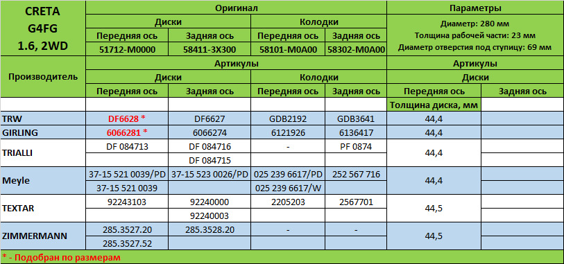

Всем привет. Пришло время менять передние тормоза, но, судя по всему, имеются с этим проблемы. Хочется установить комплект от одного производителя (хотя бы на ось!).
Upd: Установил на переднюю ось тормозные диски и колодки TRW (07.07.2024)
Номера деталей из таблицы: DF6628, DF6627, GDB2192, GDB3641, 6066281, 6066274, 6121926, 6136417, DF084713, DF084716, PF0874, DF084715, 37-155210039/PD, 37-155230026/PD, 0252396617/PD, 252567716, 37-155210039, 0252396617/W, 92243103, 92240000, 2205203, 2567701, 92240003, 285.3527.20, 285.3528.0, 285.3527.52

Вы что первый раз запчасти подбираете?) Эти диски LUCAS/TRW DF6628, подойдут к вашей Крете 100%, сравните размеры в конце концов. У Хендэ унификация между моделями!
Спасибо. Добавил
Вот список рекомендуемых запчастей.
Сам использовал комплект на переднюю ось. Очень доволен. После притирки нет скрипов, тормоза цепкие, немного пылят, но не смертельно!
передняя ось:
Колодки тормозные Girling 612926 или если нет, то TRW GDB 2192 (это одно и тоже, см. мой отзыв там маркировка трв);
Диск тормозной передний LUCAS/TRW DF6628
Задняя ось:
колодки GIRLING 6136417
Диск тормозной GIRLING 6066274.
