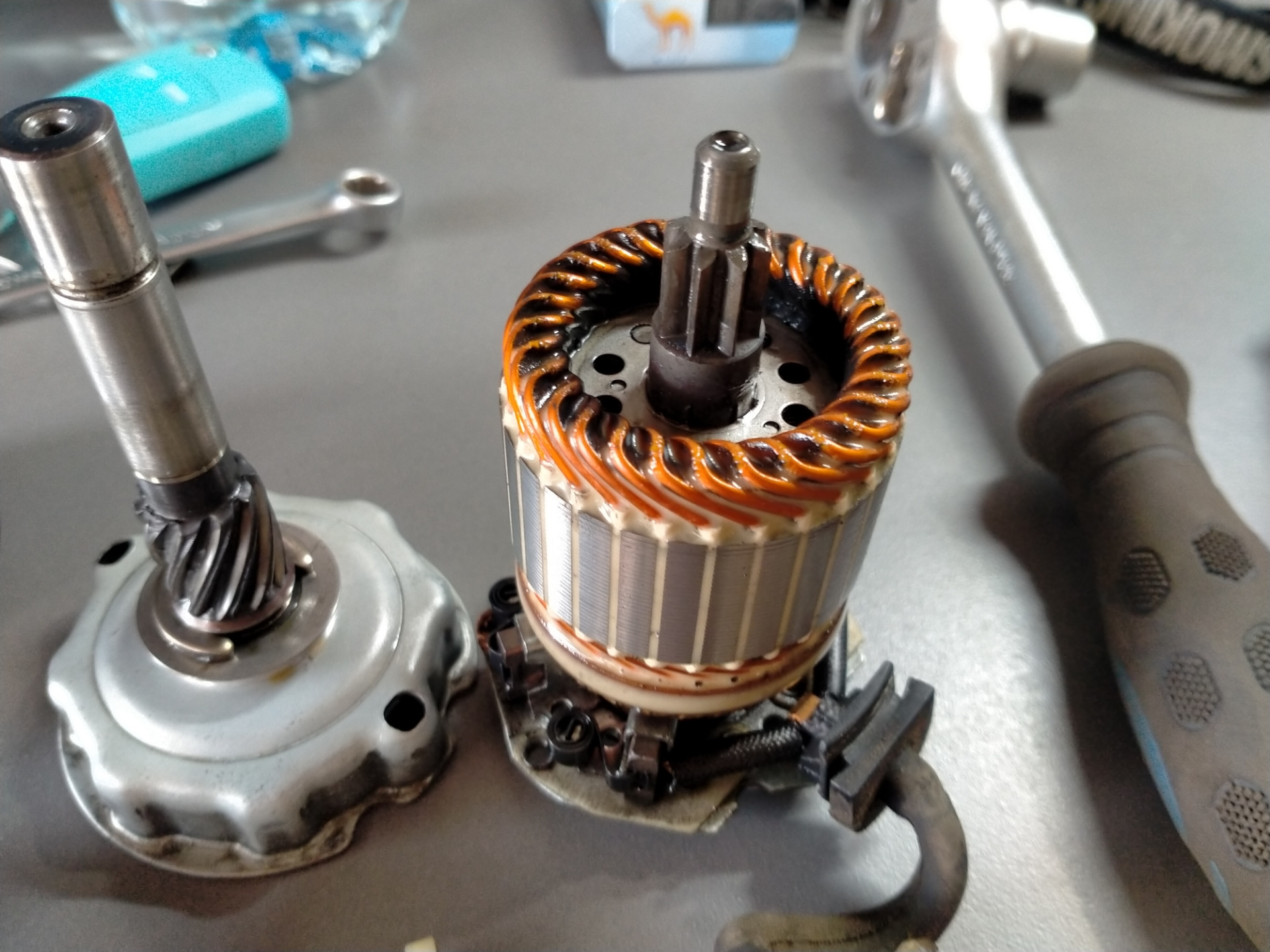

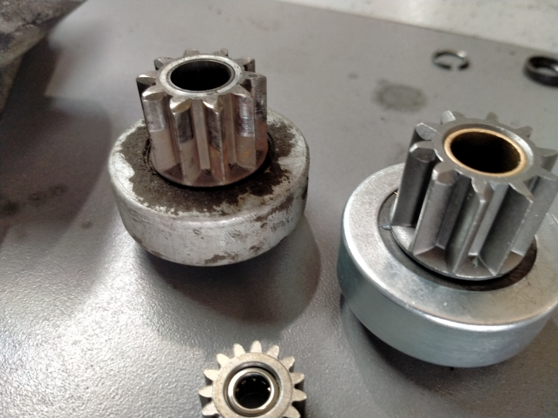

Вчера утром заметил проблему при запуске мотора, а именно проскальзывание бендикса, ну чтож, наши руки не знают скуки)))
Едем в магазин, покупаем бендикс за 1100 рублей и едем в гараж заниматься ремонтом.

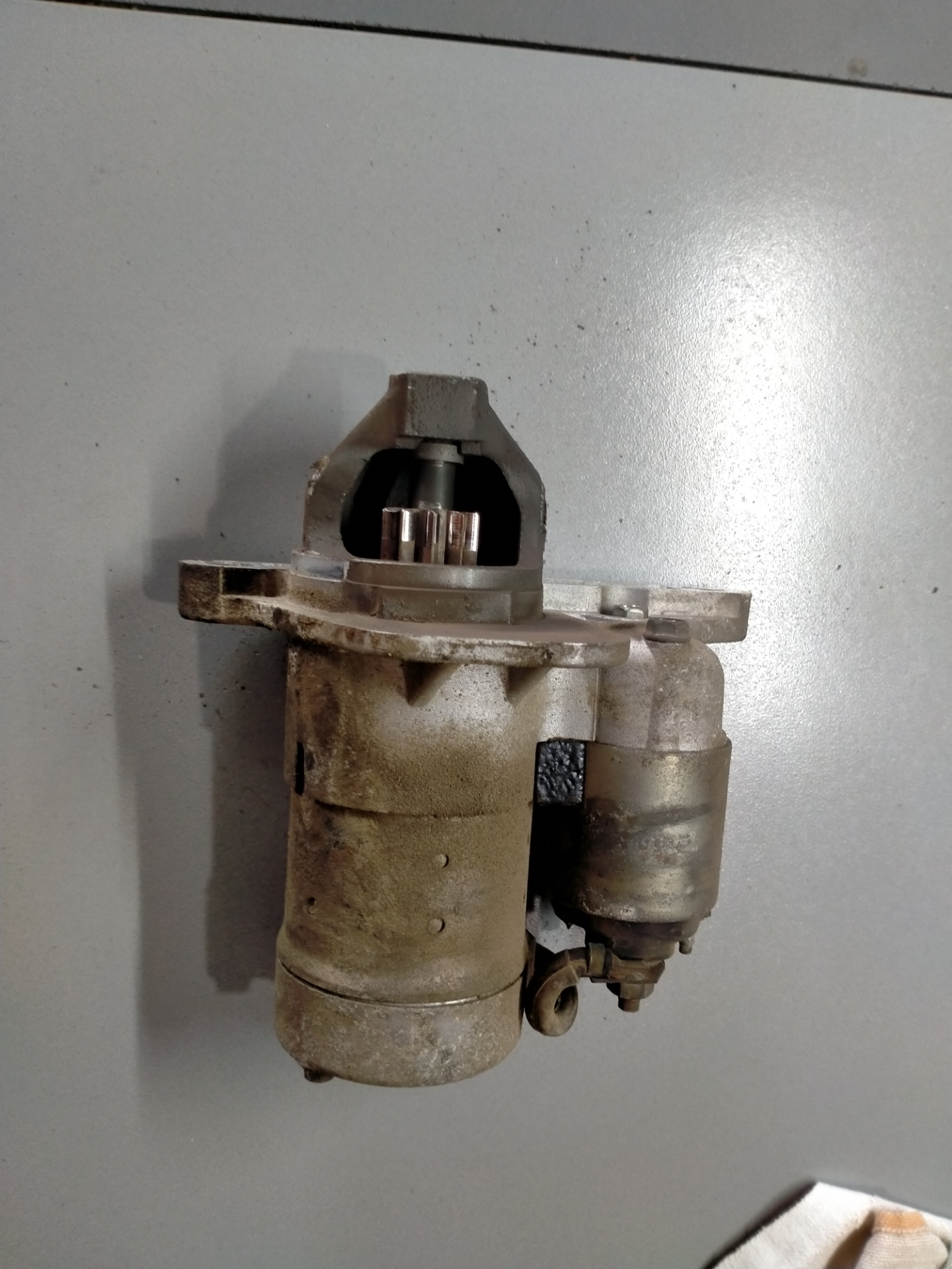

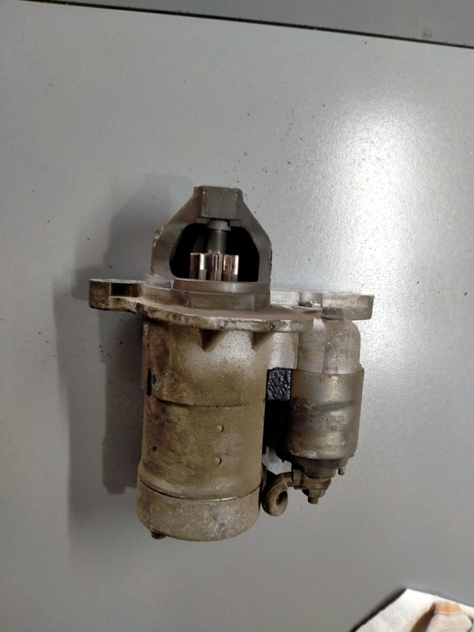

Самое первое что хочу отметить, это невероятно удобное расположение стартера, у меня заняло 5 минут чтобы его снять, берём головку на 8 и 13, откручиваем провода, не забудьте перед началом ремонта скинуть клемму с АКБ!

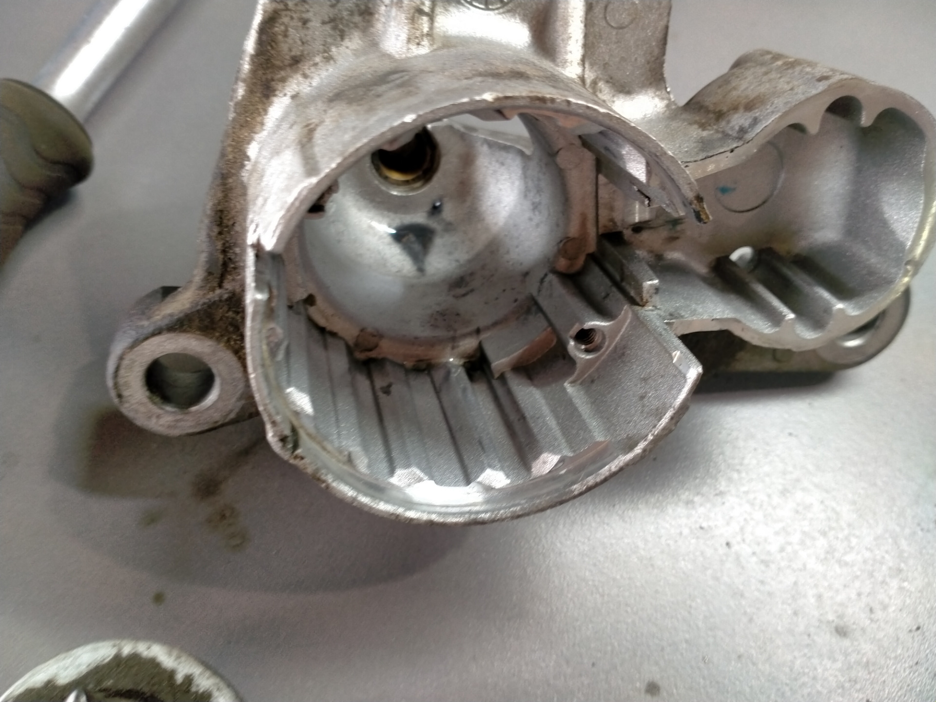

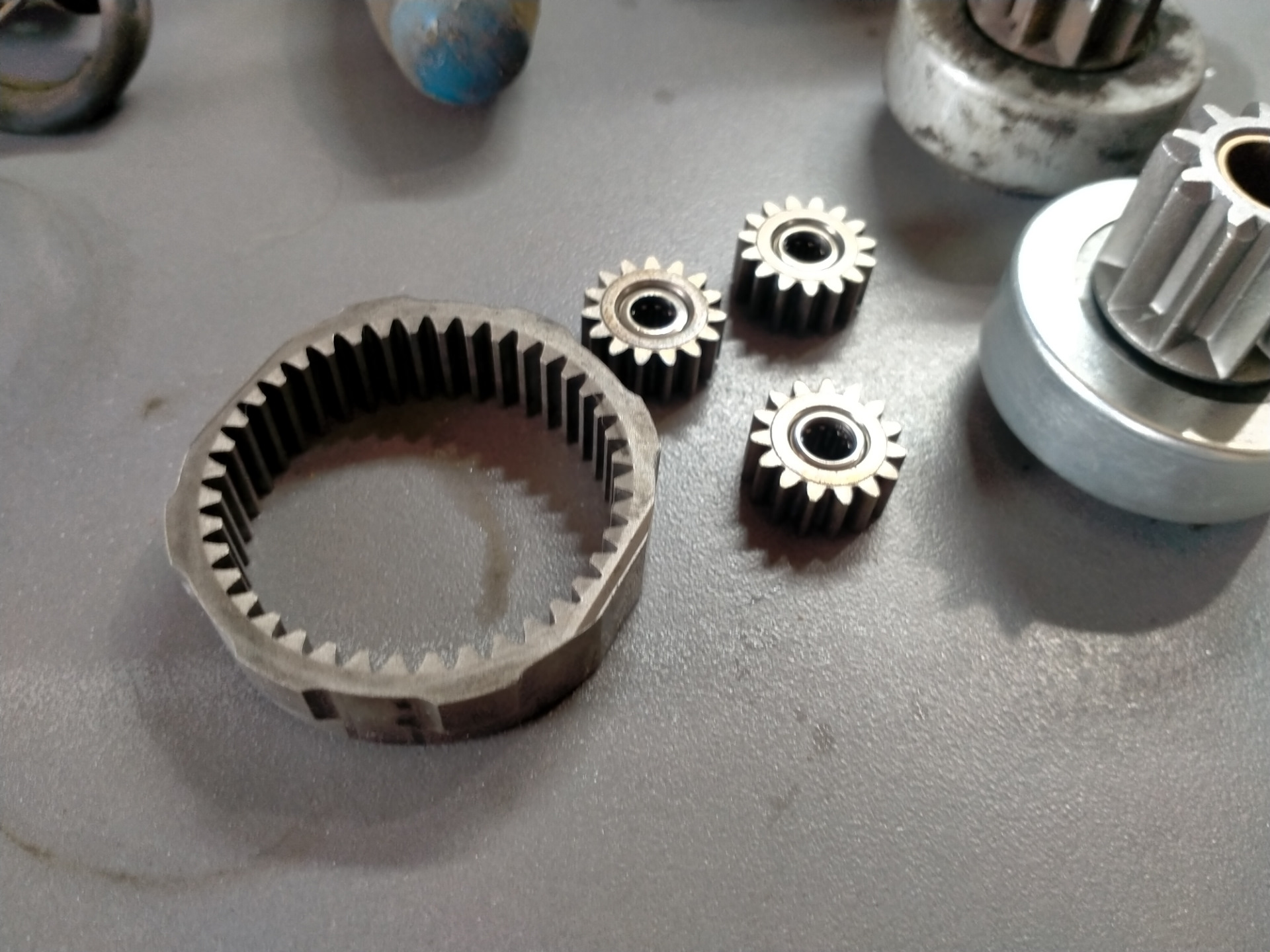

Далее головкой на 18 откручиваем 2 болта крепления стартера и вынимаем его, ну а далее полный разбор, чистка и смазка. Щетки менять не стал, их ещё много, бендикс заменил, небольшие трудности при замене бендикса встали в съёме стопорного кольца, которое у меня улетело и 20 минут на четвереньках искал по гаражу))) сборка в обратном порядке, смазку взял высокотемпературную синего цвета, название не помню, давно покупал. Время на ремонт -полтора часа. Теперь работает как часики)

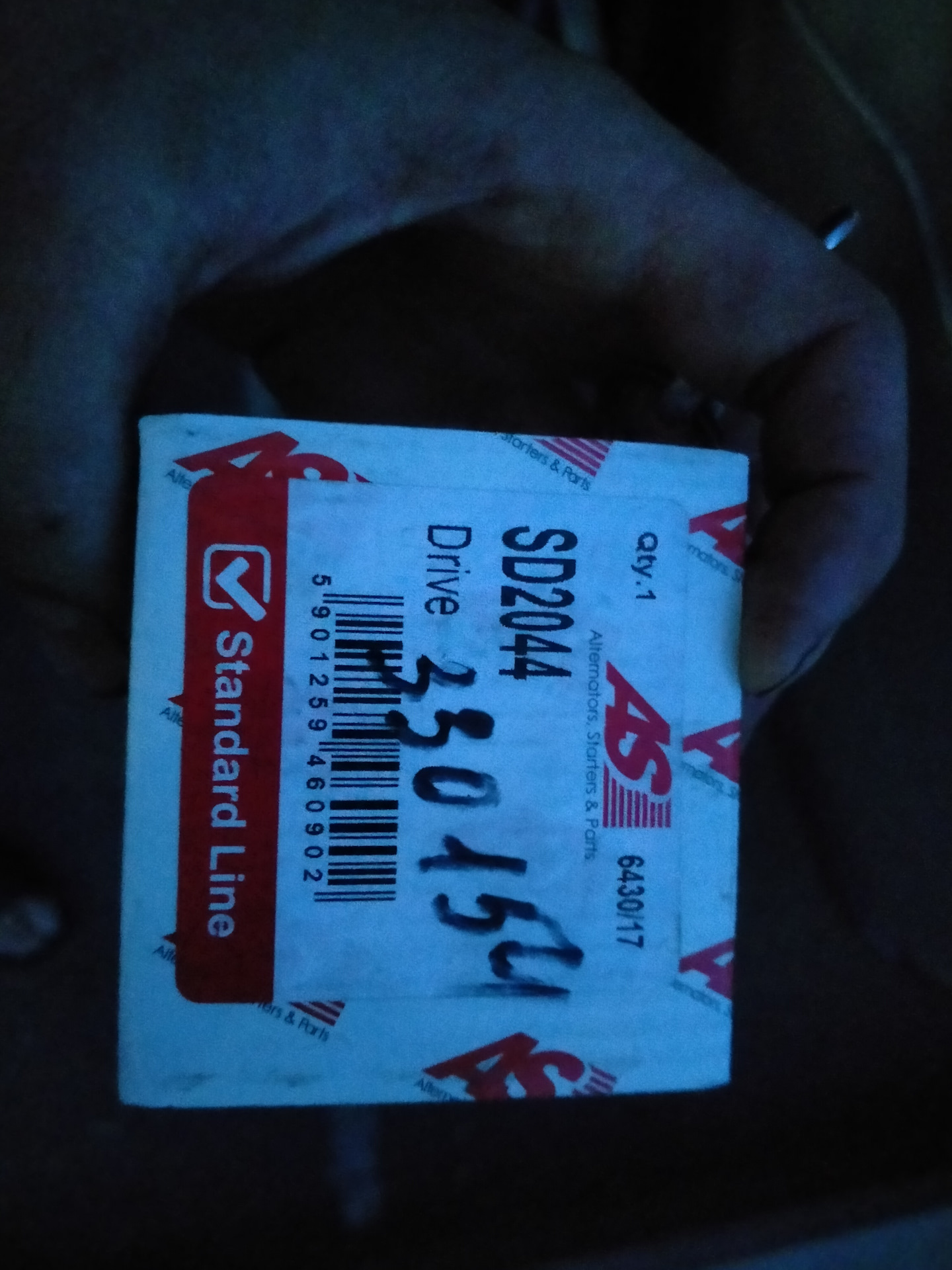

Ждём артикул. Неужели так просто в магазине есть?
Сегодня утром впервые за всё время пока были у меня авто я не смог завести машину! Ключ на старт, а в ответ тишина… Сегодня будем посмотреть стартер…

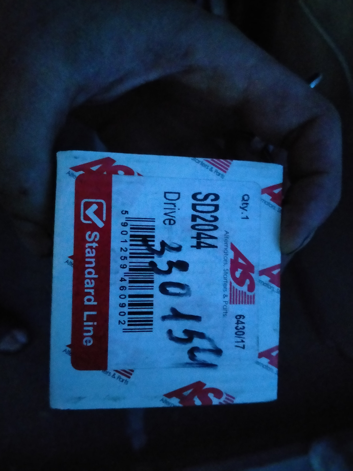

Артикул в студию…
Вечером в гараже буду-сфоткаю
62Starogil1970
Артикул в студию…
