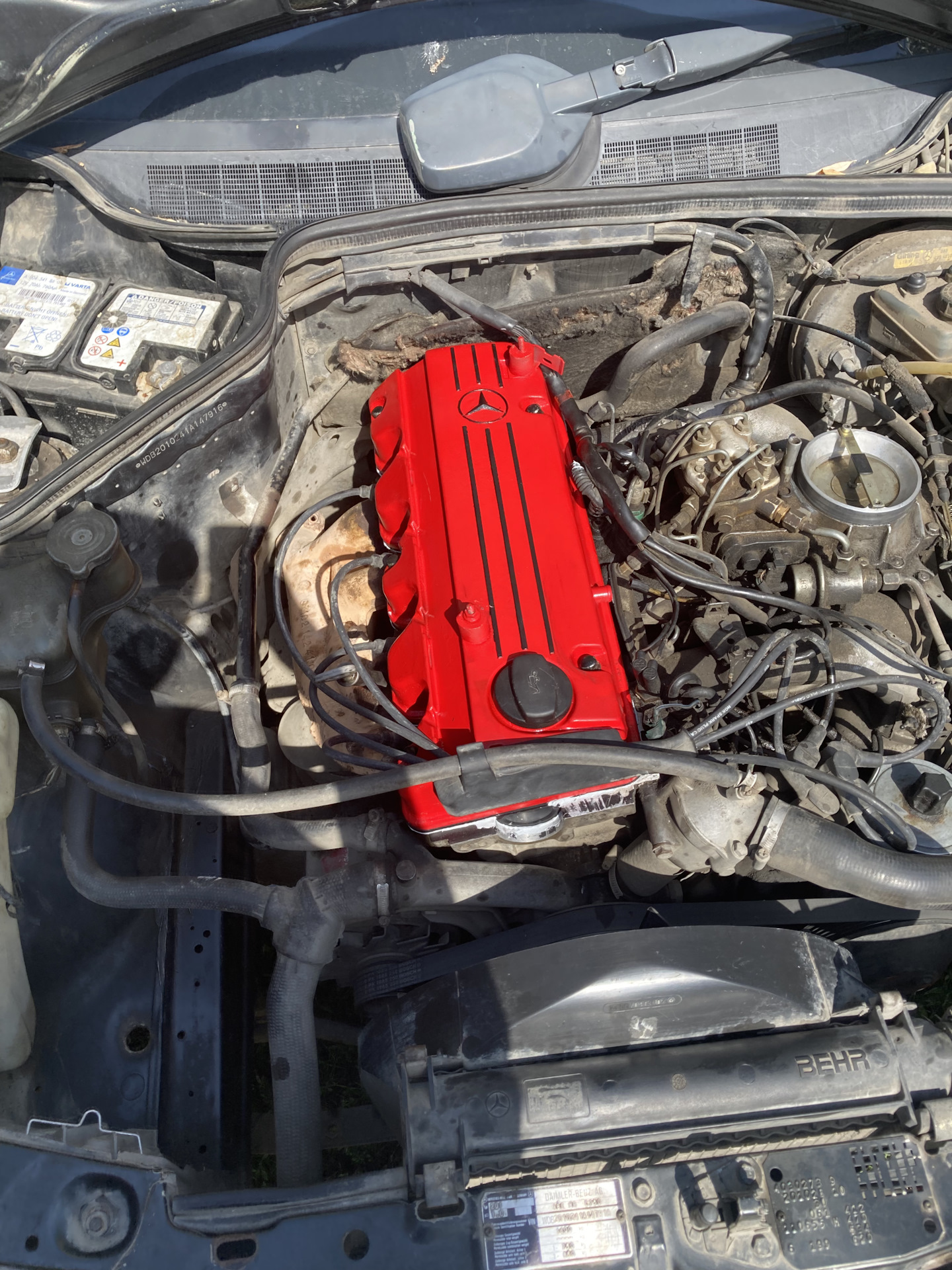

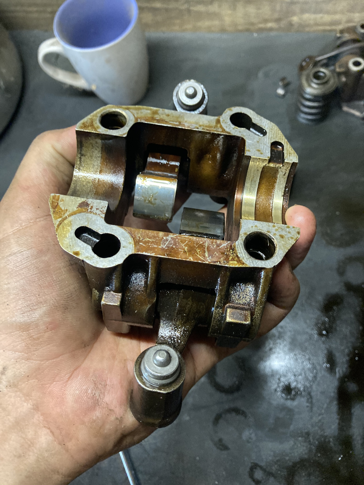

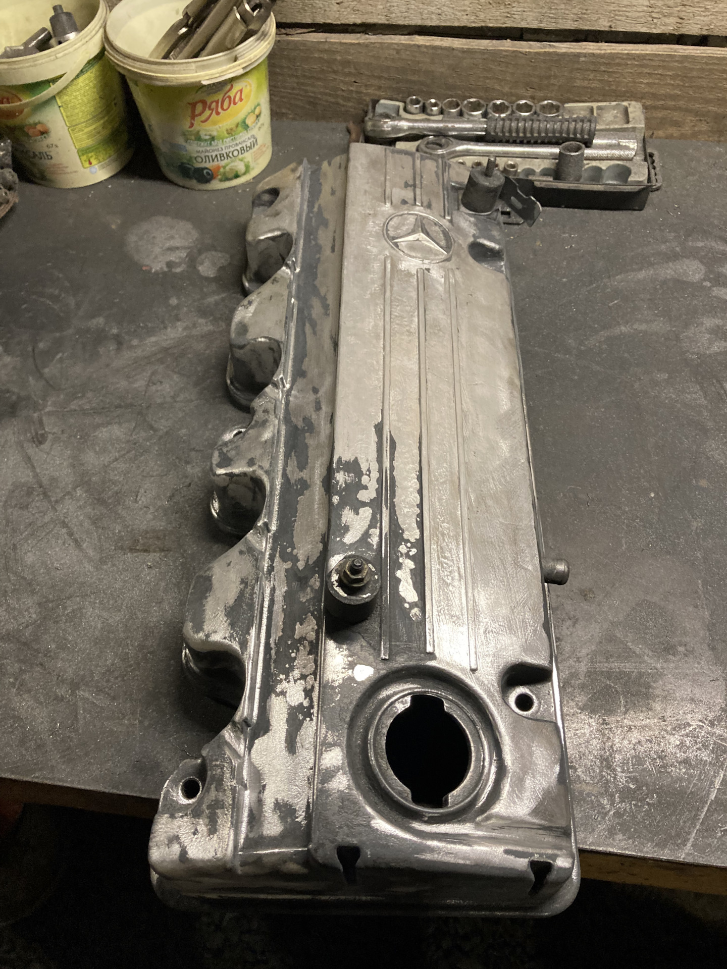

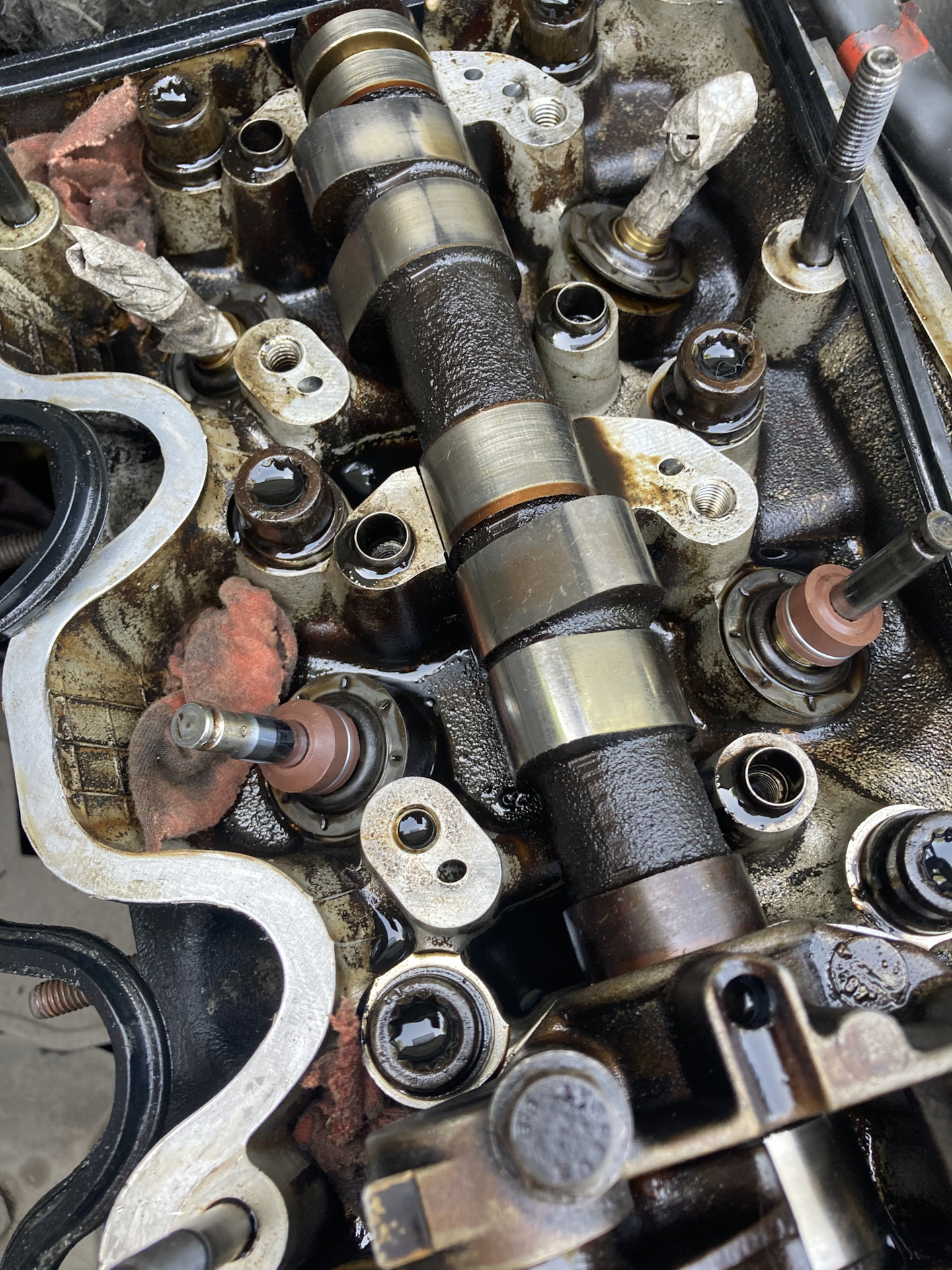

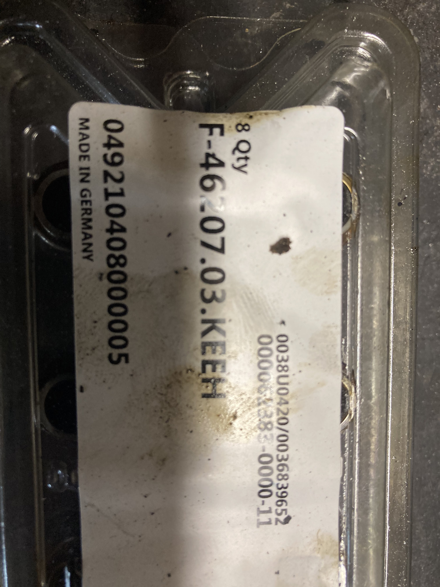

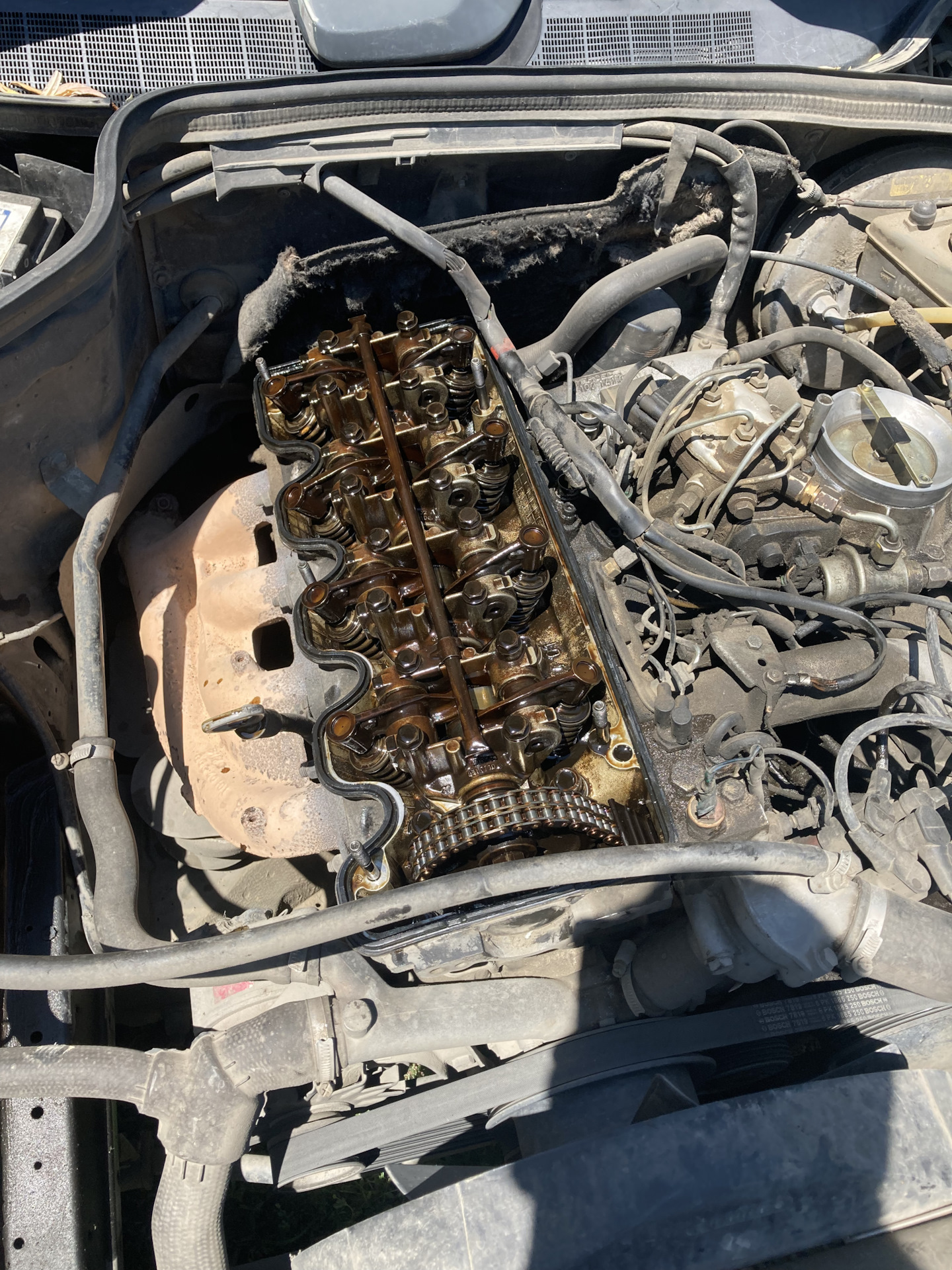

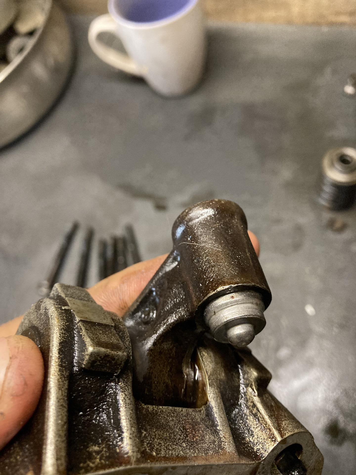

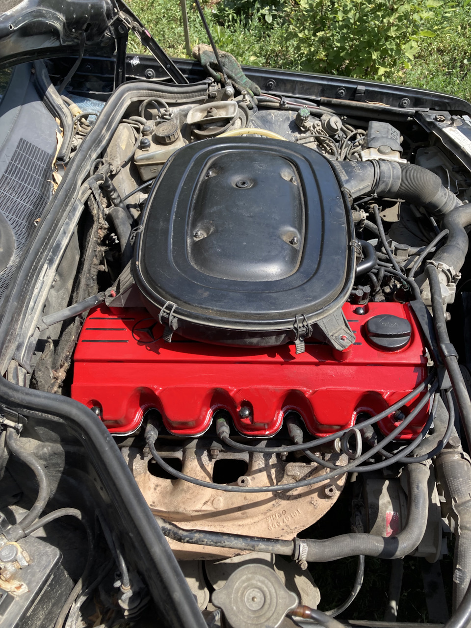

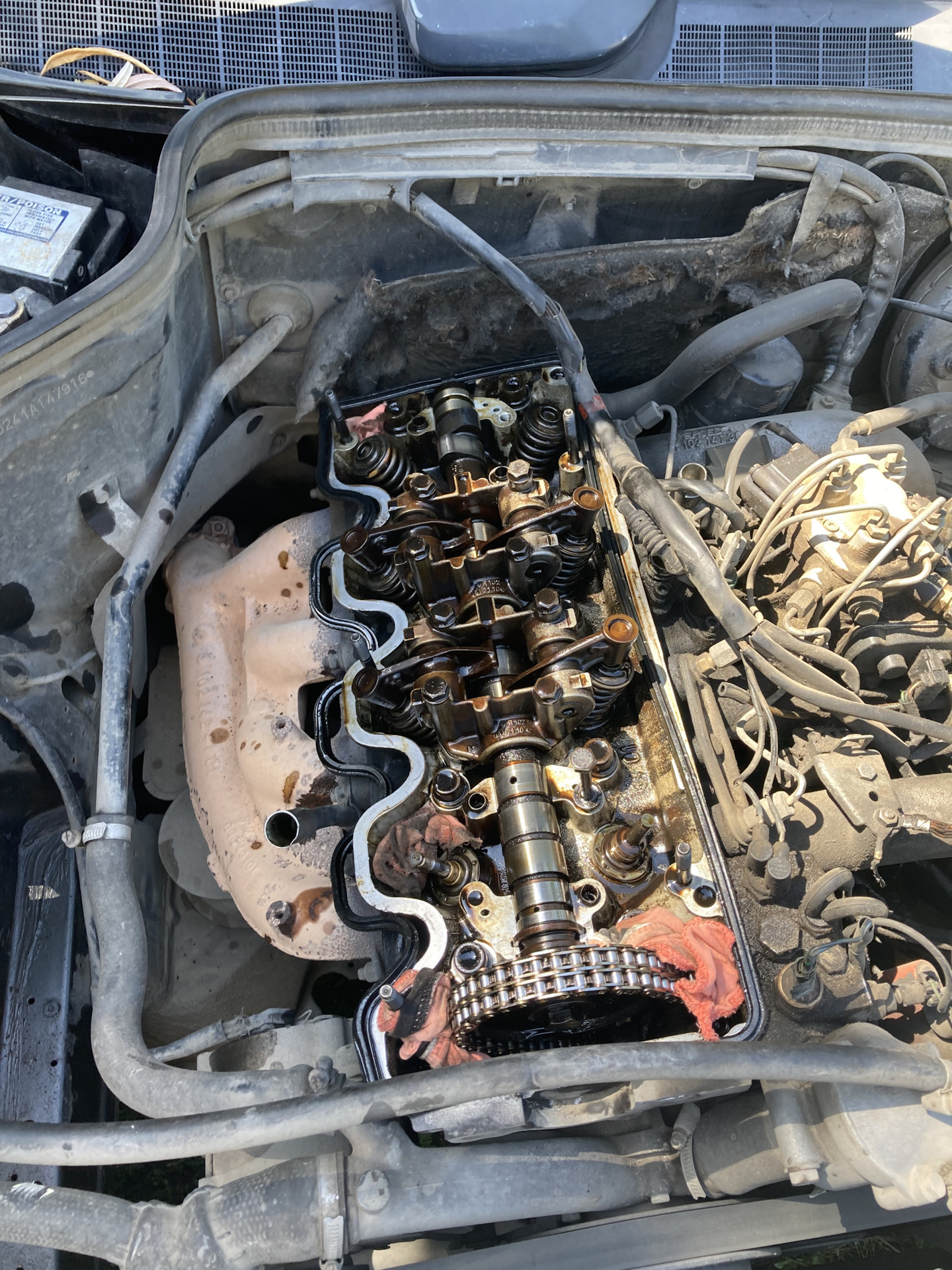

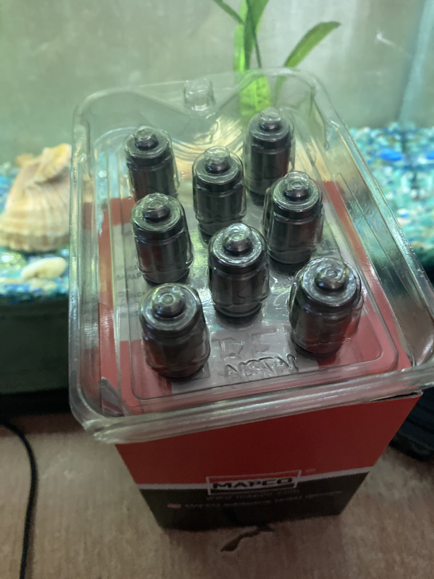

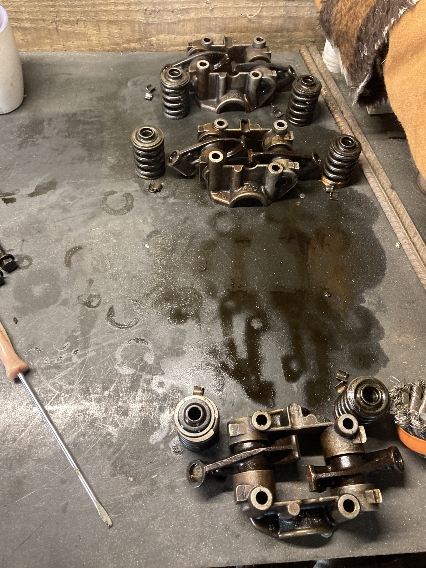

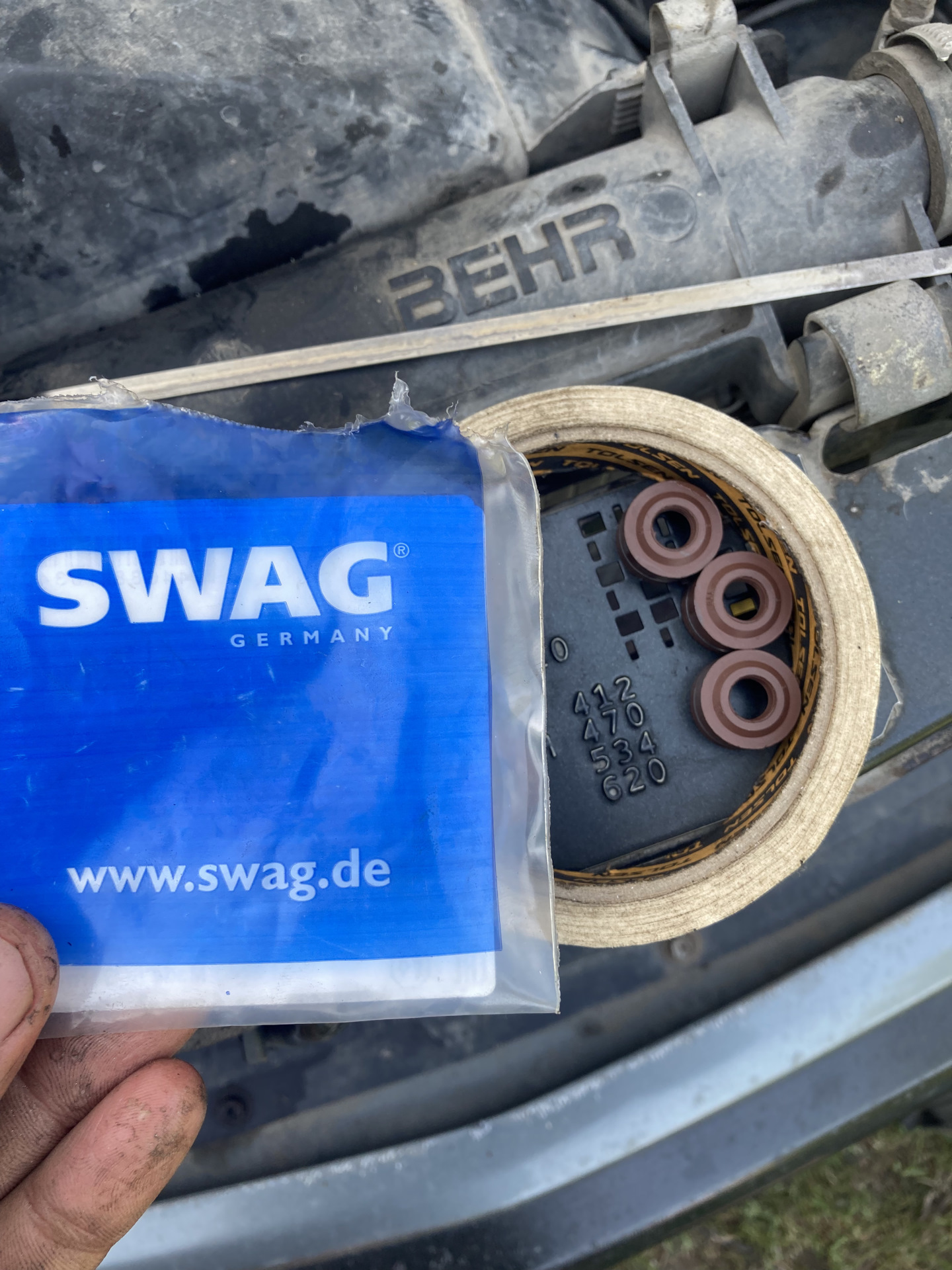

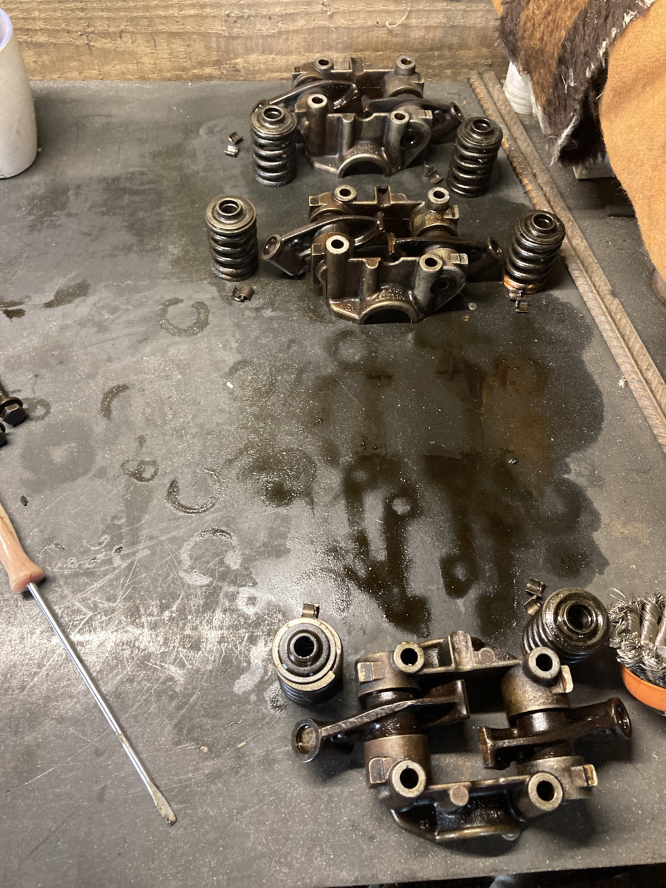

Вот не знаю почему, но так нравиться рассказывать, как и что делать 😃 Наверное потому что я гуманитарий 😅 И всё же, сегодня расскажу, как я поменял гидрокомпенасторы . Поехали ! Началось всё с того, что у меня начало сильно трясти дрыгатель 😄 Пришёл к выводу, что это гидрокомпенсаторы подошли к моменту истинному . По советам людей с форумов поставил гидрокомпенсаторы фирмы INA 420000310 вроде качество хорошее, ну как бы и цена за штуку 600 дублонов . Для начала сей мероприятия, надо открутить и снять воздушный фильтр, снять резиновые патрубки которые мешают снять крышку и вообщем то всё .Откручиваем болты и снимаем крышку, смотрим и ничего не понимаем 😅 . На валу есть метка, она должна совпадать с блоком цилиндров горизонтально (это важно) . Длинная железная трубка по середине, трубочка которая распределяет масло, что бы всем хватило, откручиваем её. Заглушите масленные каналы тряпочкой, дабы избежать попадания туда маленьких деталей . Откручиваем коромысло 1 цилиндра и медленно поднимаем, под гидриками есть маленькие упорные шайбочки, убираем их оттуда с сторонку. И вот коромысло у вас в руках, многие говорят, что гидрики достаются руками, а я выбивал молотком . Перед тем как поставить новые гидрики лучше их разрядить, что бы не зажало клапана . Это не сложно, возьмите шило или тонкую отвертку и нажмите на шарик внутри гидрика, выйдет немного масла не пугайтесь так надо . И вот теперь ставим их на место, на ограничительной шайбе есть масленные каналы которые должны смотреть внутрь (это важно !) . И все остальные делаем так же . Зачем мы выставляли метку ? Правильно, что бы поменять масленные колпачки, потому-что они дешевые, а пользы много ! Берём :рассухариватель клапанов, молоток, головку на 19, неодимовый магнит . Порядок рассухаривания 1 и 4 цилиндр, прокручиваем шкив, что бы 2 и 3 были в ВМТ, и рассухариваем их . Ставим 19 головку на пружину и постукиваем, но не сильно, пока звук не станет глухой . Рассухариваем и ловим сухари . Получилось ? Значит руки прямые 😎 Снимаем отвердевший маслёнок и ставим новый, мягкий . Всё в обратном порядке и следующий … Когда будете затягивать, делайте это крест на крест, и не надо тянуть до скрипа ! Всё получилось ? Вы молодец 👏 Ну а я так давно хотел покрасить клапанную крышку, что не удержался, как вам ? Спасибо за внимание 😉😁

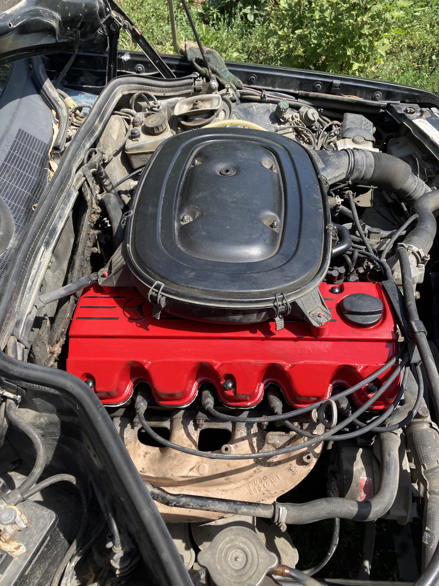

Пластиковые крепления ВВ проводов поставить и будет огонь!

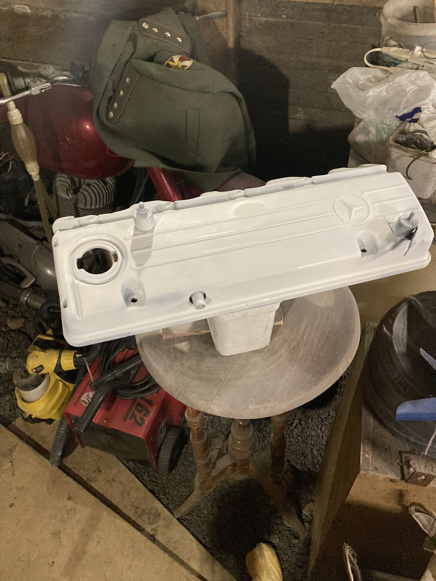

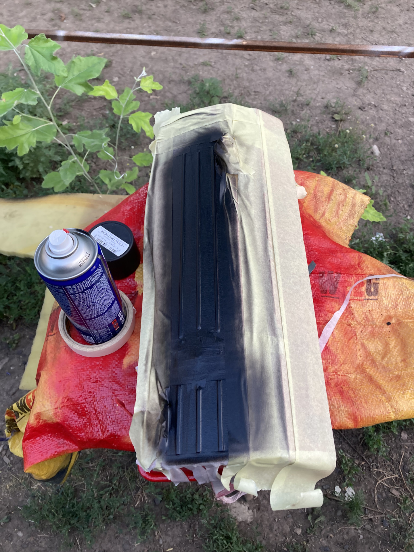

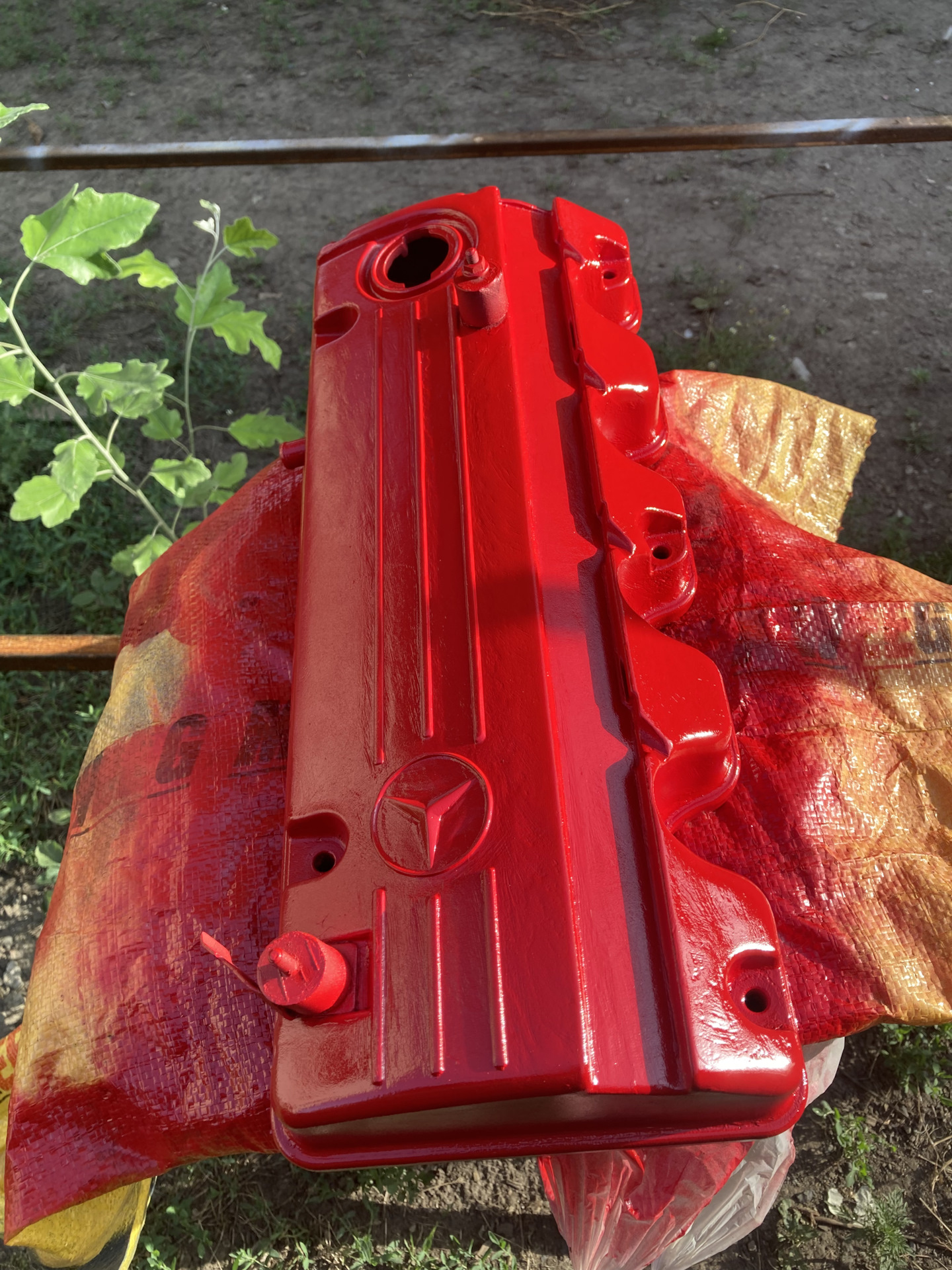

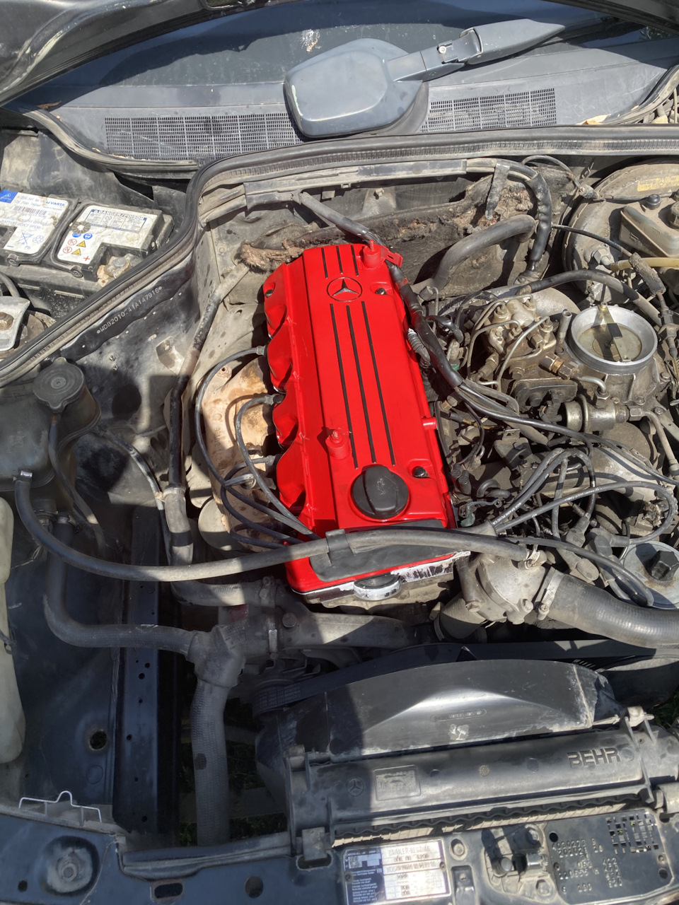

прикольная крышка вышла, обычной краской красил? или термо?
Обычной, вот уже неделю откатался, не выгорела, не потрескалась !
я когда диски в порошок отдавал, мне маляр сказал не буду крышку брать потому что не держится порошок на ней, типа гарантию не дам. вот теперь голову ломаю как не запороть крышку
Могу фирму краски потом скинуть, у нас в Ростове жарко и двигатель греется до 100 . А краска, как будто только покрасил .
буду следить кароче, если вдруг какие изменения сигналь 😁🤝
