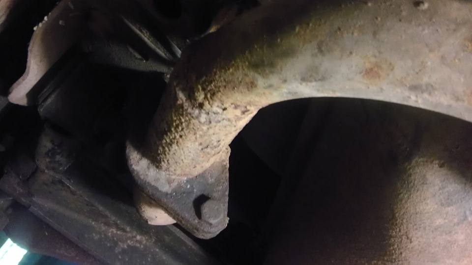

В последнее время я только и делаю что лежу под машиной))
И что я при этом наблюдаю ?
Как видим всё прогнило напрочь ну или почти.
Всё будет перевариваться из нержавейки .
Вместо старого глушителя будет ставится BUZZER
Размеры:
Диаметр: Ø2x90mm
Общая длина: 530mm
Длина наконечника: 200mm
Длина глушителя: 330mm
Материал: Нержавеющая сталь
Пока курим инет в поисках материала для изготовления всей выхлопной системы.

Я так понимаю, паук тоже хочешь из нержи делать? Равнодлинный ))?
Ага ))

а чего искать материалы-нержавейка 60-65 и будет тебе счастье
Так надо по нормальной цене, а не в местной валюте))
отлично . посмотрим как получится. раз с нержавейки то и варить надо нержавейкой. а то поржавеют швы конкретно
Это точно))
