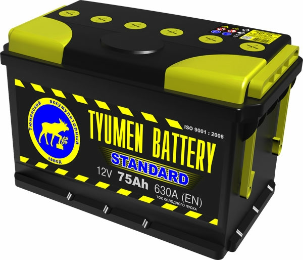

Умер родной аккумулятор февраля 2012 года рождения вскрытие показало что первая вторая банка замкнули.
Утром как обычно зашёл в гараж завел но чё то туго пошло я выкл и снова попытался. Но увы уже не завело пришлось вторую машину выгонять чтоб ее завести. Завел повез дочку в садик и сам поля . Отцу оставил машину. Вердикт каки писал выше банки замкнуло. Пришлось его оставить ими забрать у них "Тюмень"обещал без проблем мин 2 года. Время покажет хотя на 14 ваз он у меня лет пять ходил .

Здравствуй! Великоват однако будет для Поло. Если на короткие дистанции катать, то будет не до заряд и как следствие — кончится быстро. Что сподвигло такие параметры взять?
На коротких дистанциях любой аккум помрёт без дозаряда.
Ну в день сейчас от35 до 300 км по работе в должен заряжать нормально
35 нормально. Даже очень. Но я раз в три месяца всё равно дозаряжаю что бы расслоение электролита убрать.
Тоже по уму надо взять на заметку как-то кто то говорил раз в два года все сливаешь водой промываешь и содовой водой моешь и снова водой промываешь апосле кислоту в банки и акум как новый
Моют только убитые аккумуляторы.
И моют не "содовой водой" (что это вообще?) а используют "Трилон-Б".
У меня аккумулятор с 2012 года в машине стоял, снял только перед этой зимой, сейчас дома стоит для аварийного освещения, профилактический дозаряжал. Промывка скорее убьёт аккум.
Я не знаю это сказали старые аккумуляторщики

Чёрные (разборные) аккумуляторы так и делали. И плотность меняли по сезону.
Современные аккумуляторы устроены иначе. каждая пластина в индивидуальном пакете. Что то вымыть не реально. А если таки вымыть, то мусор котоырй паадет при разрушении пластины в этот пакет, будет носится по всей площади.

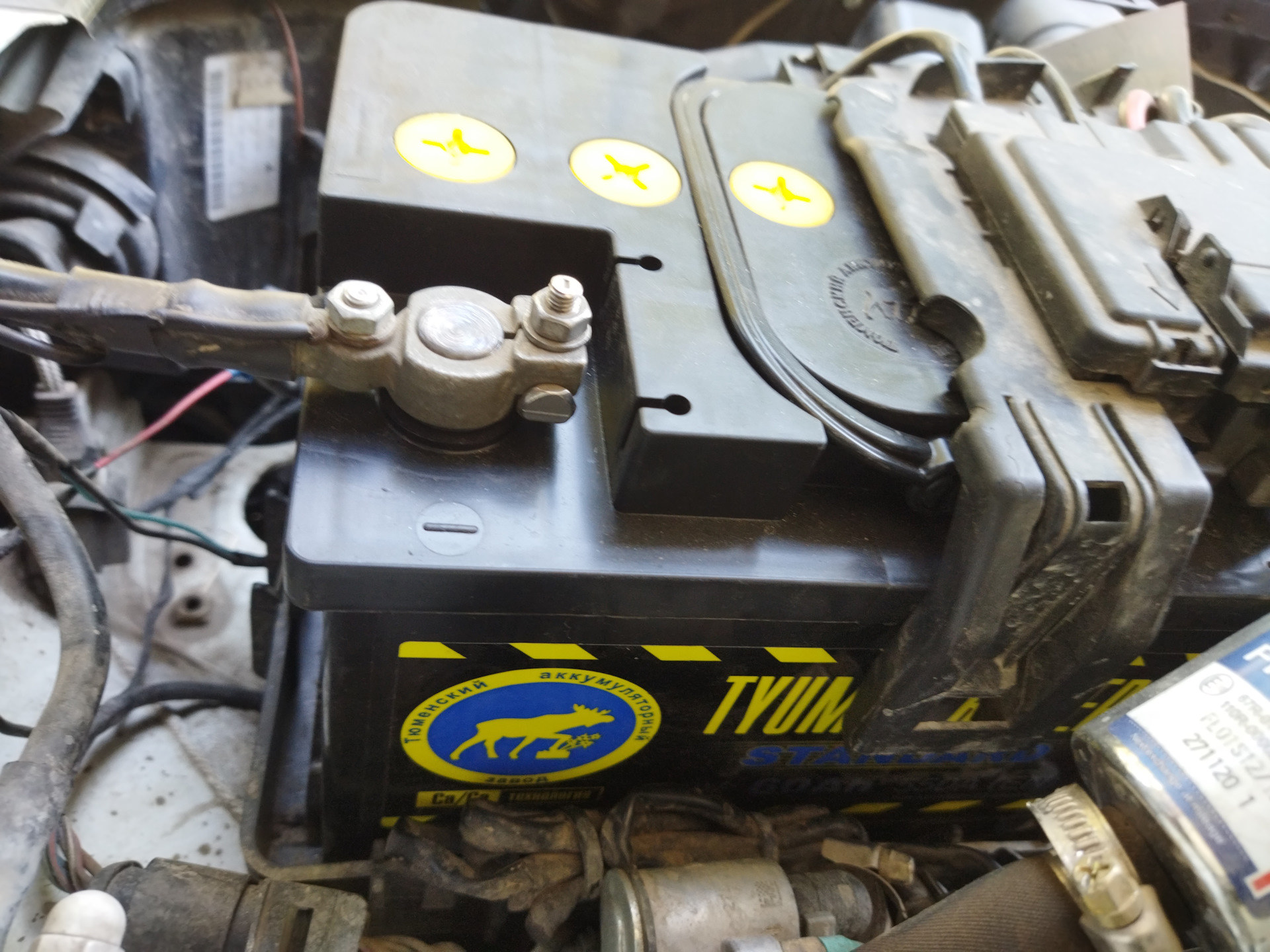

Фото с инета стоит60 Тюмень на машине стоял родной акум которому 9 лет пора бы и на покой 😅
Нормально влез?
Это фото с инета 60 стоит
Понял.
