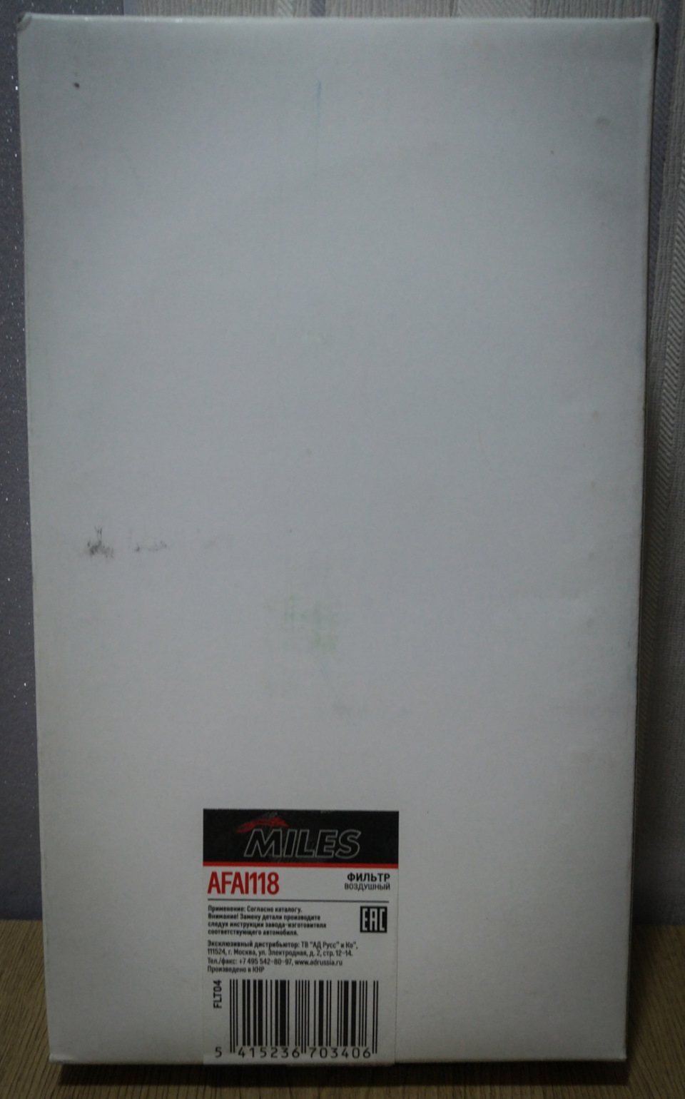

Сегодня изучим, предоставленный нам для обзора fridrixwolf, очередной воздушный фильтр (на этот раз от компании MILES), и по его просьбе дадим изделию оценку.
Упаковка лаконична до безумия. Просто белый картон с наклейкой.
Кроме инфы о марке и артикуле изделия, а так же, что сделано в КНР (как будто кто то сомневался в этом), наклейка ценной информации не несет. Ни моделей авто, ни артикулов оригинала, в знамен которому он идет. Ну такое себе.
Так же наклейка заходит на нижнюю сторону коробки. Ну хоть при горизонтальном хранении на полках найти можно будет. И на том спасибо. Минимализм. Зато явно бюджетная упаковка👍.

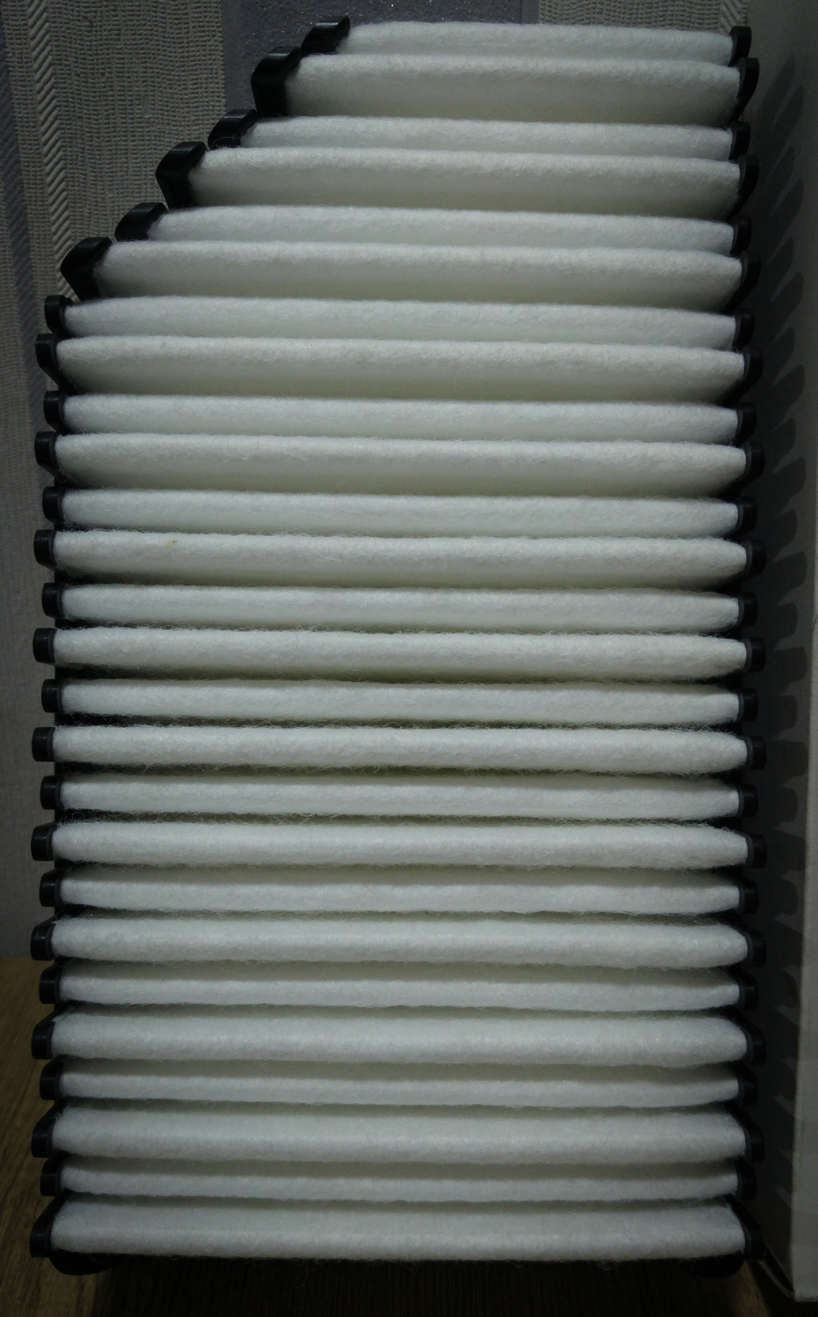

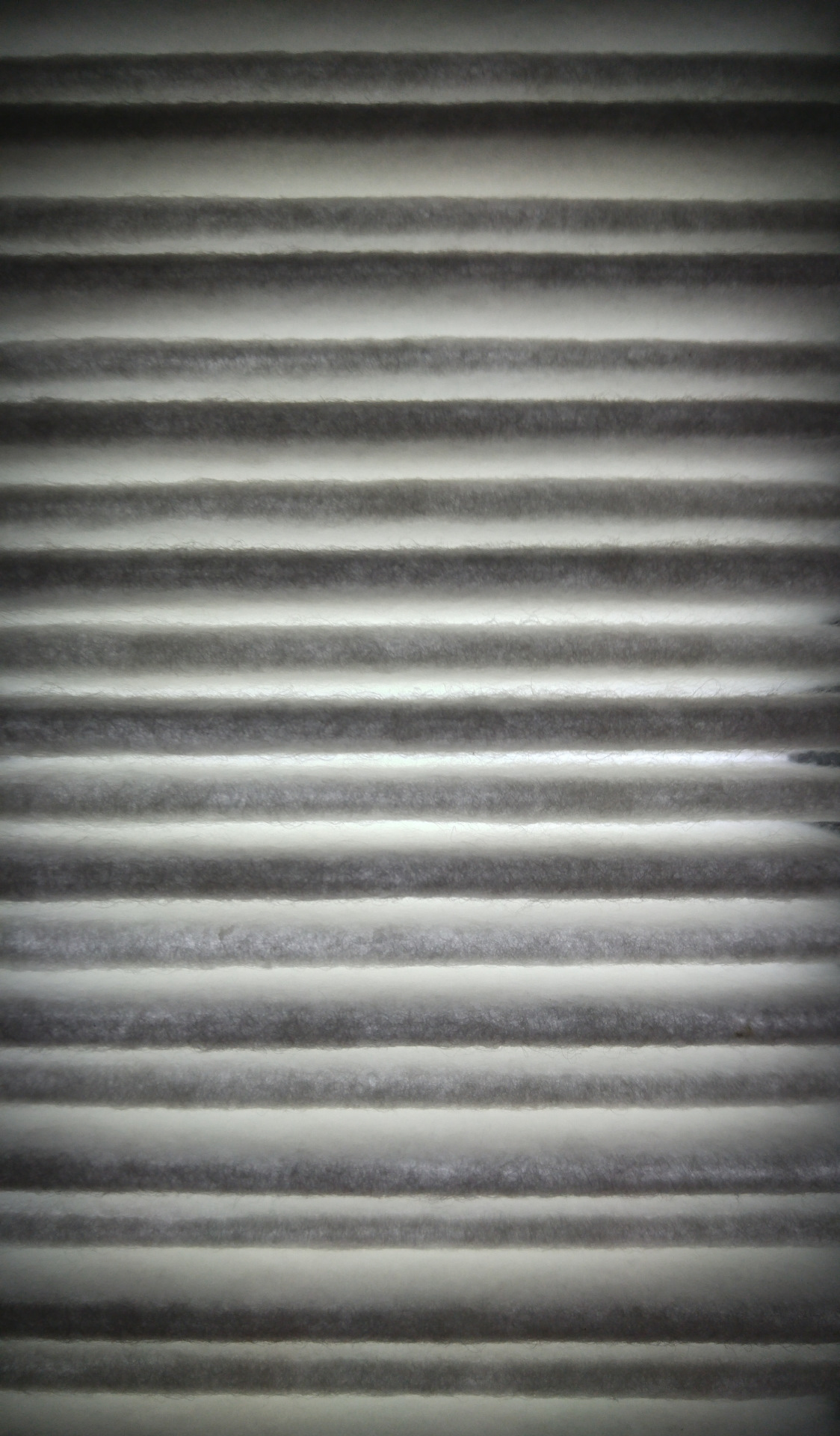

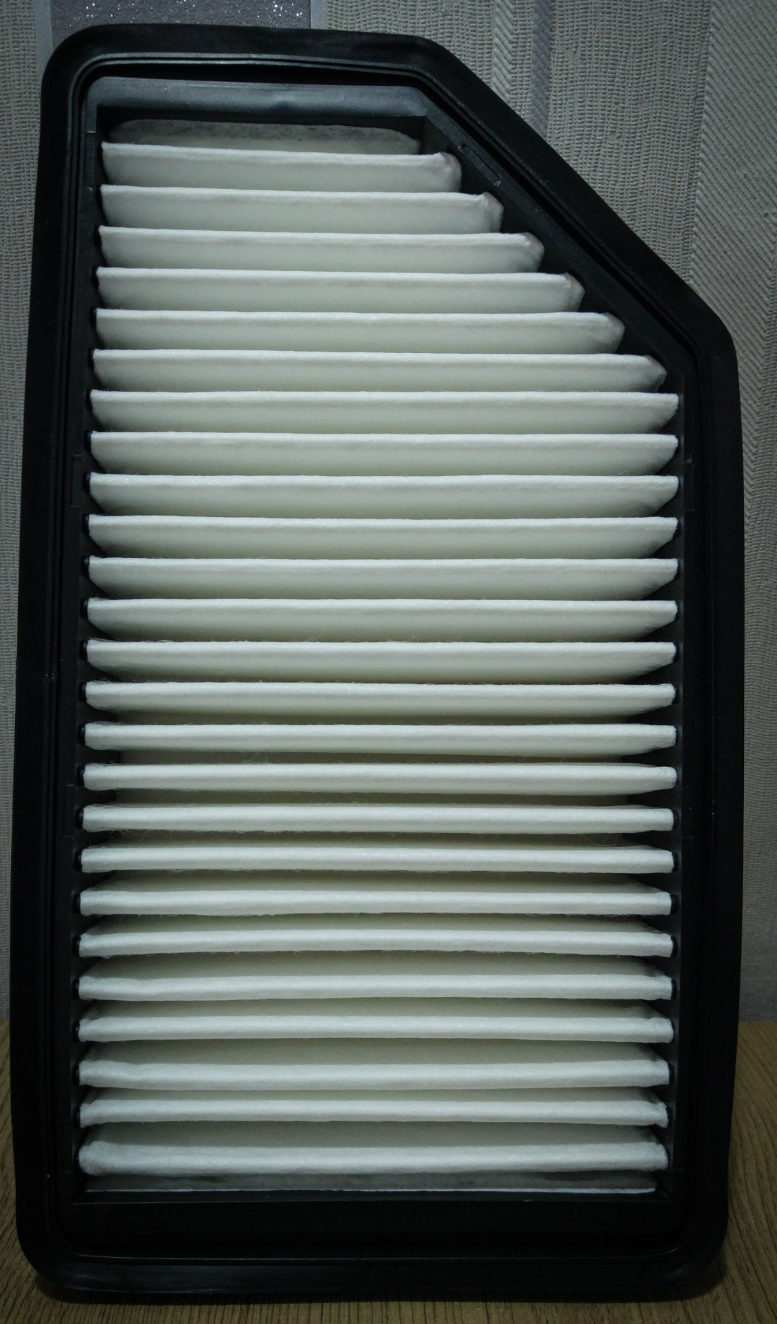

По традиции дешман фильтров — отсутствует центральное ребро. Складки на вид толстые и ворсистые, но это только на вид.
По факту же, они действительно ворсистые на рабочей стороне фильтра, но тонкие, неплотные, с низкой жесткостью. Без центрального ребра они уже разбежались кто куда. В процессе работы их поведет еще больше.

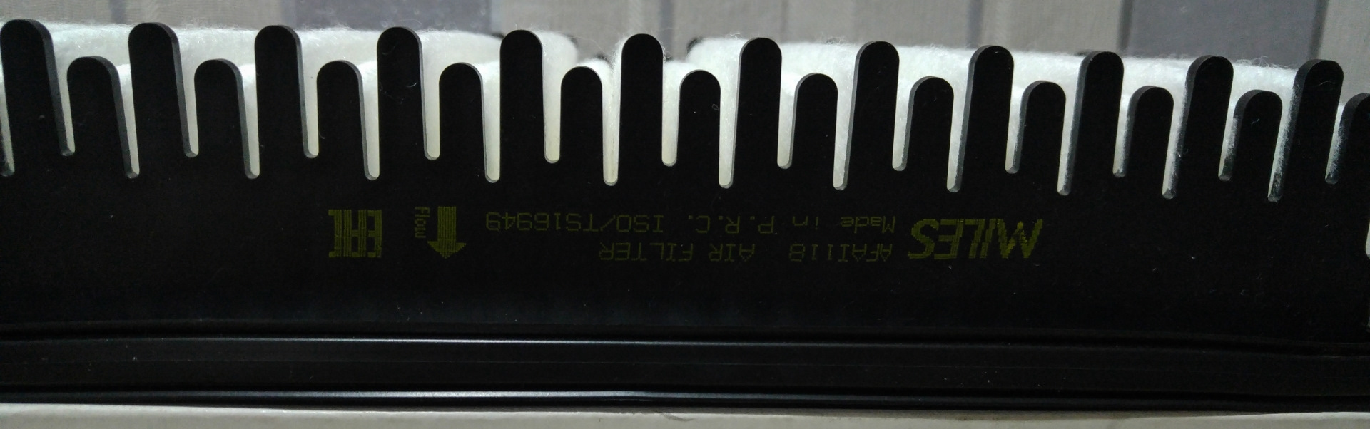

Укладка шторы с переменной высотой складок ФЭ аналогична оригиналу. Указан бренд, артикул, страна производства и направление воздушного потока.

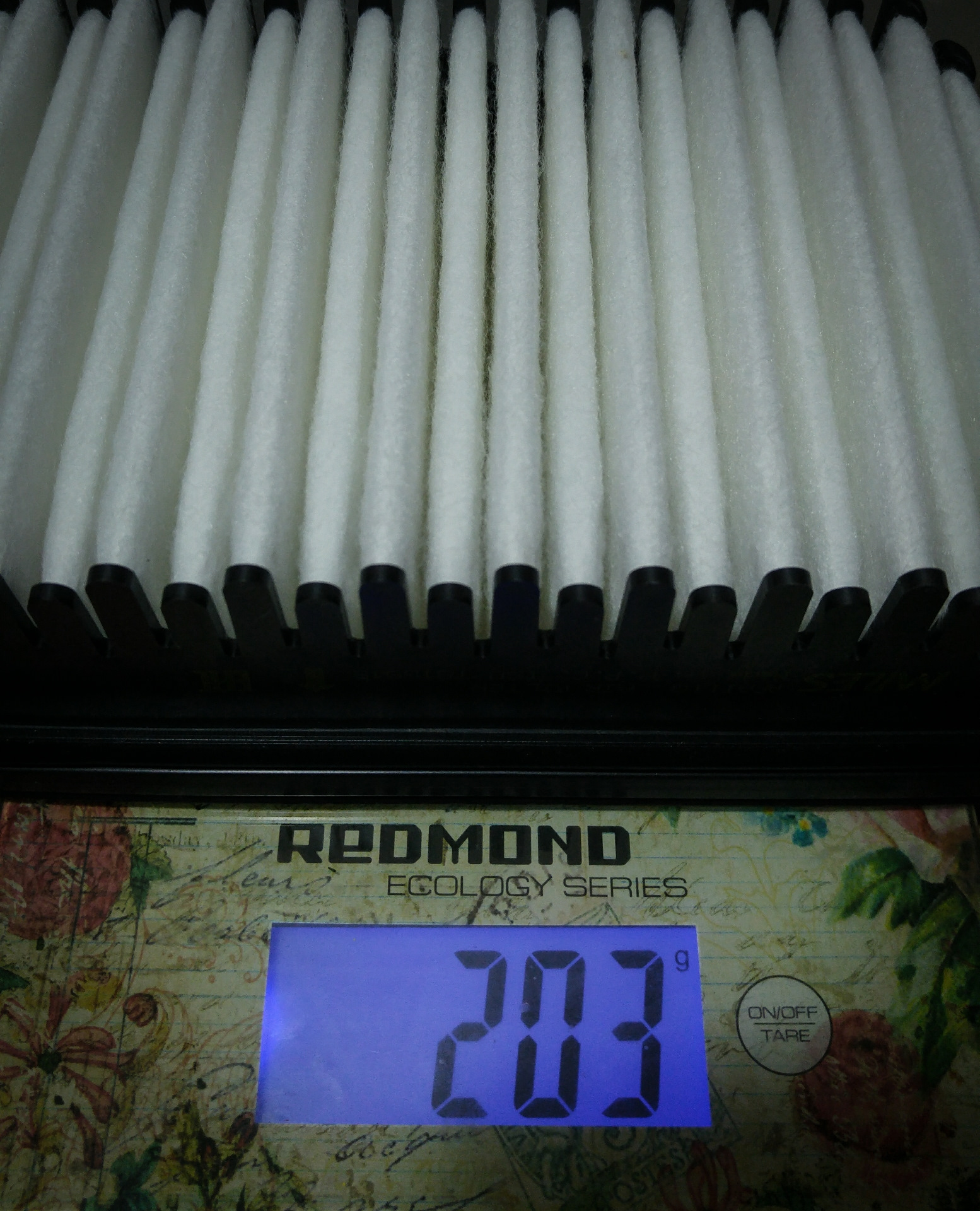

Масса изделия небольшая. Спортивный с облегчением наверное😹.

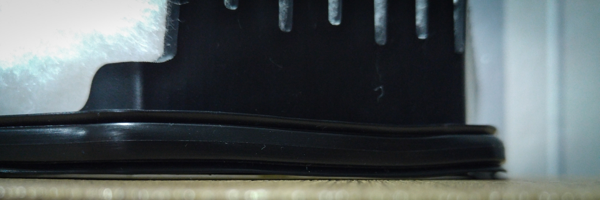

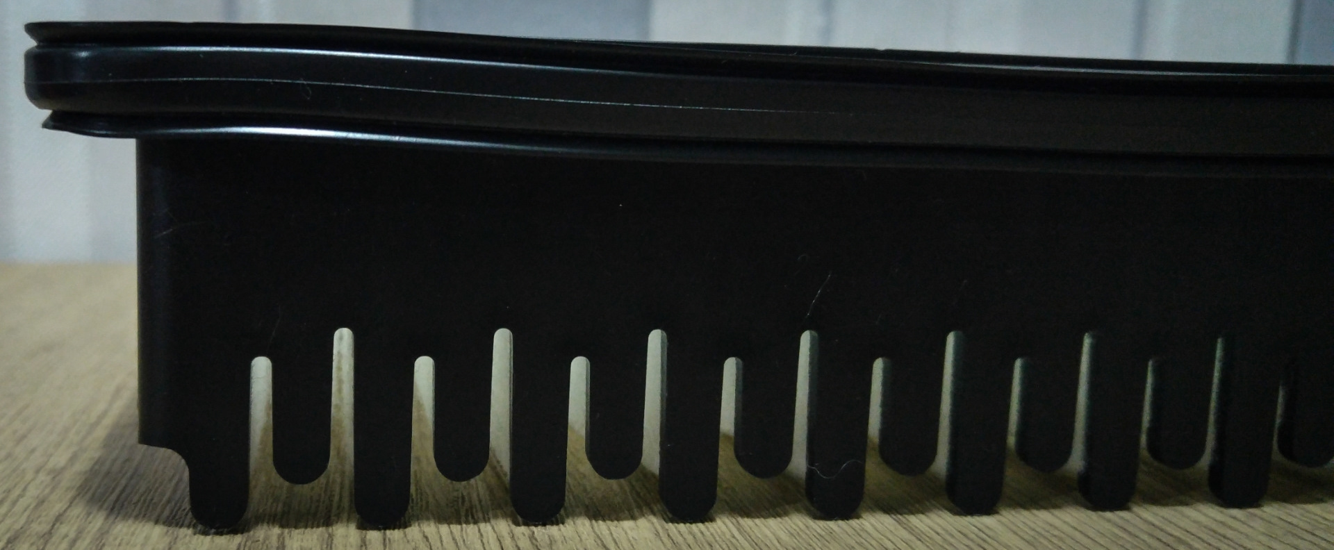

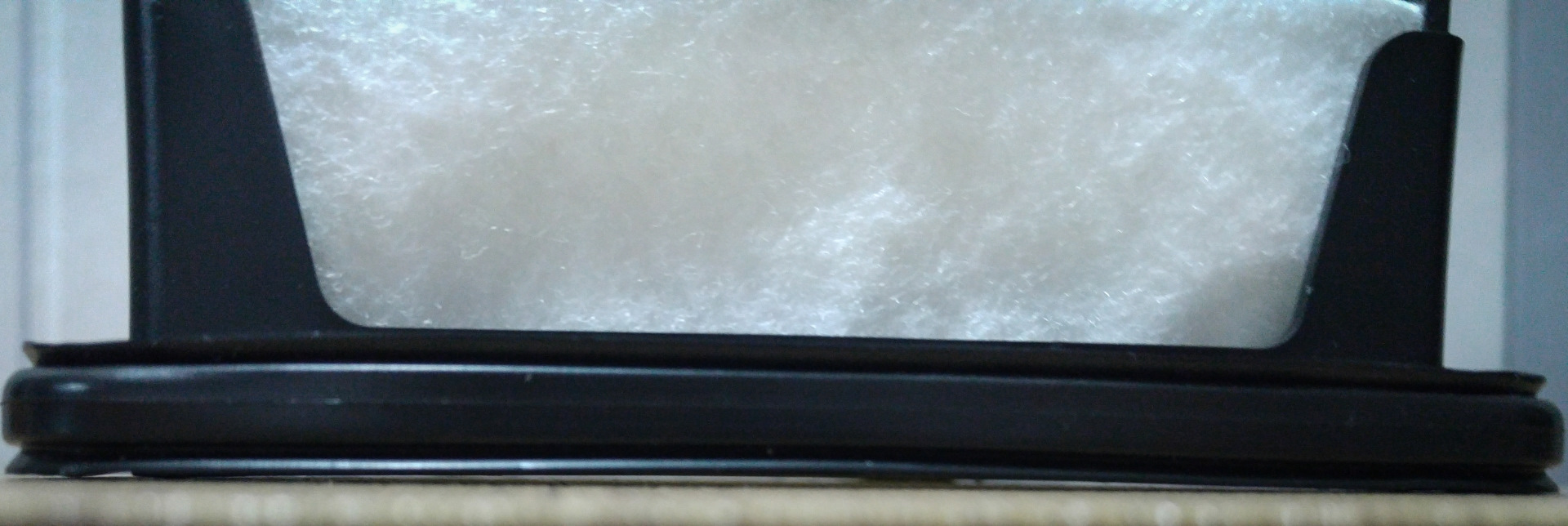

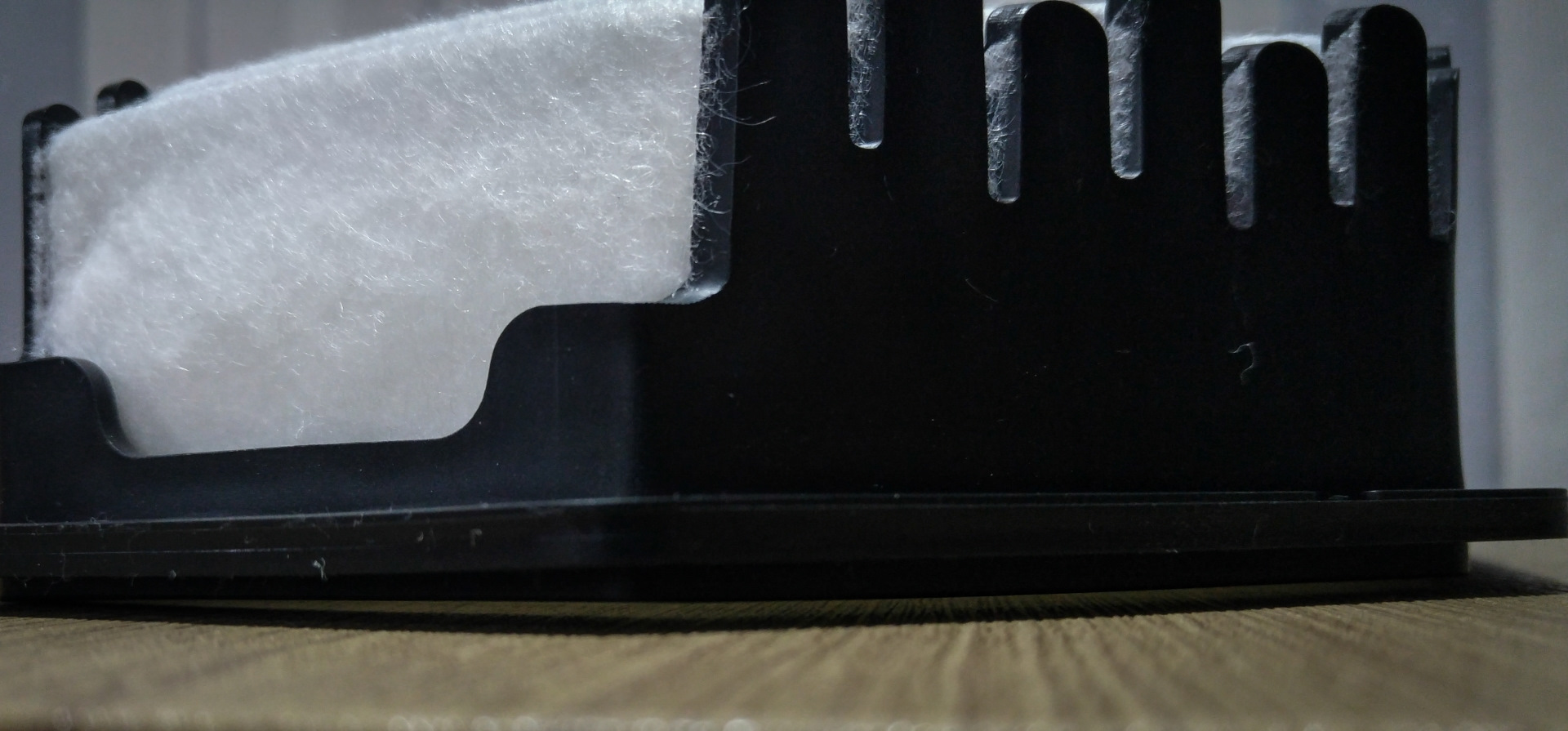

Уплотнитель из хорошей мягкой резины, но сидит на корпусе плохо, болтается и сделан криво.
Что не есть хорошо при установке, ибо, прижимая крышкой корпуса фильтр, можно не выбрать весь зазор этой кривизны и получить подсос воздуха мимо фильтра.
С другой стороны ситуация аналогична.

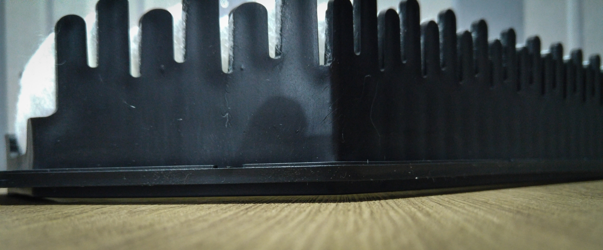

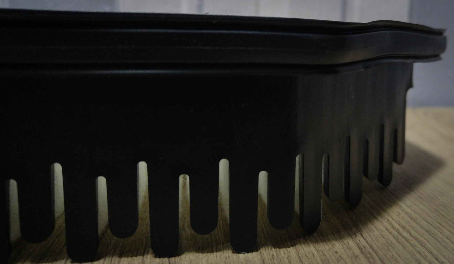

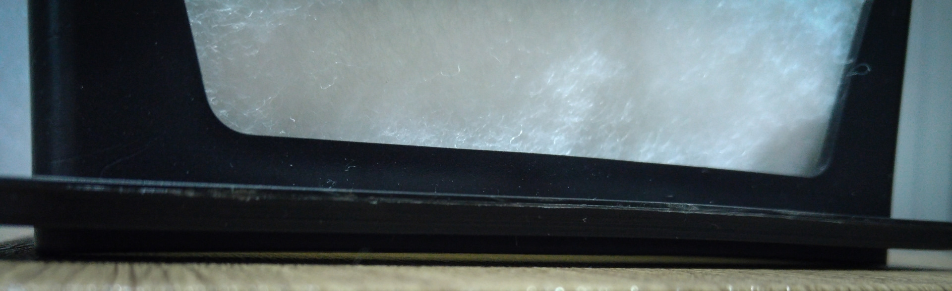

Ну а далее снимаем уплотнитель и видим наглядно, чем плохи дешман фильтры без центрального ребра жесткости. Имеем вот такую дугу с нехилым зазором.

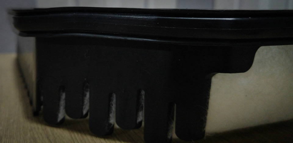

И если Вы думали что на этом все, то нет! Корпус еще и винтом!
Для наглядности добавлю еще и так.
И, внимание! Установка уплотнителя на законное место не сильно меняет ситуацию.
Комментарии излишни.

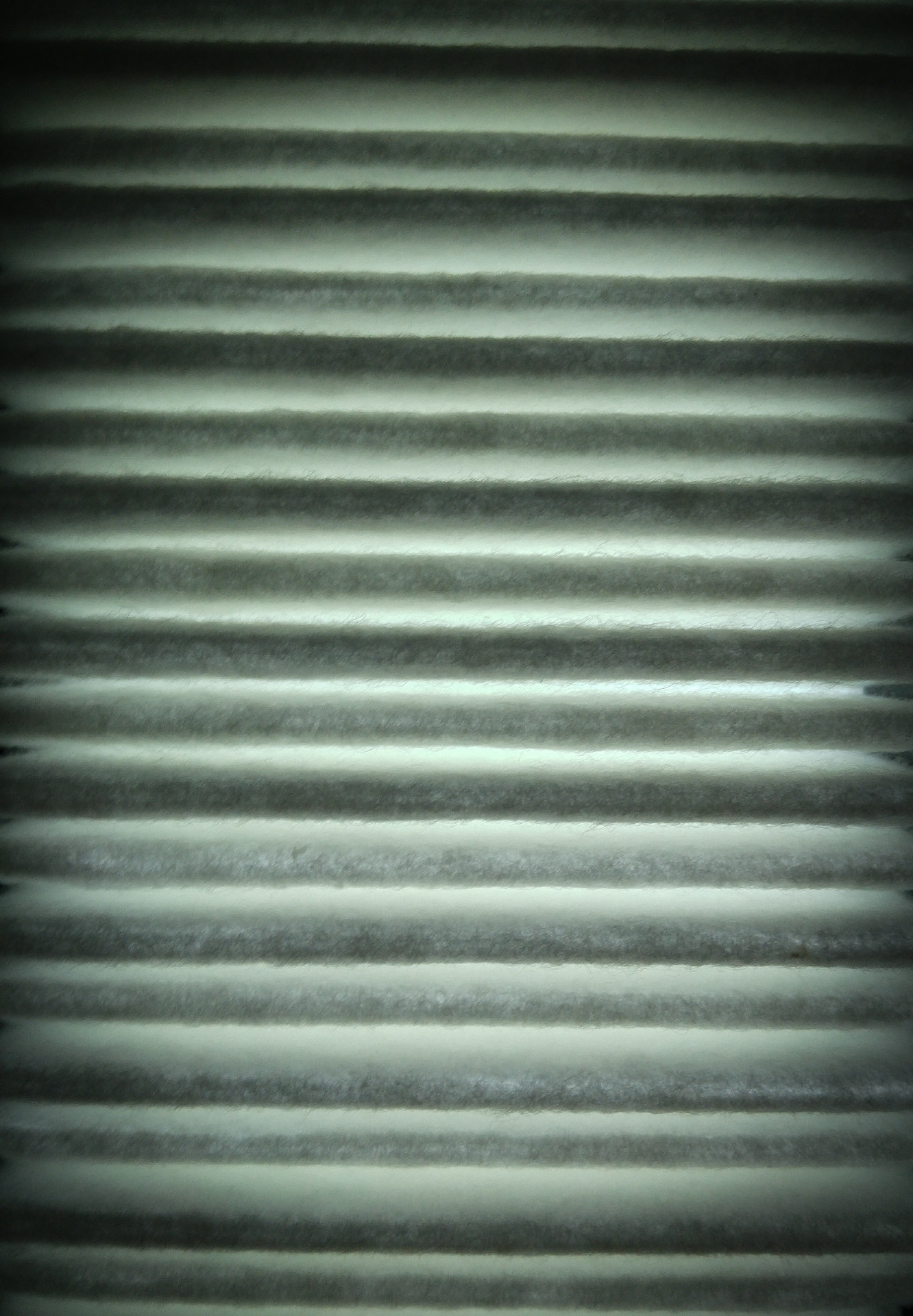

Ну и напросвет видно, что фильтр рыхлый и неплотный.
Легкий, сопротивление небольшое — спортивный нулевик походу! С функцией спортивного подсоса воздуха).
Вывод: Комментарии, я думаю, излишни. К покупке не рекомендуем однозначно! Геометрия корпуса — дрянь! Добавим сюда кривой уплотнитель и, как итог имеем, что получить подсос воздуха тут очень легко. Штора тонкая, плохого качества. Экономия оказалась не только на упаковке, но и на самом фильтре. Да и цена изделия не самая низкая.
