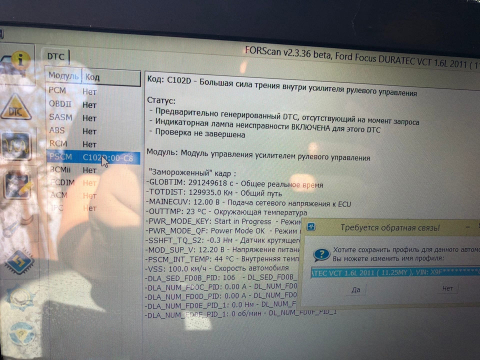

Ехал по ровной дороге и автомобиль выкинул ошибку — Рулевое управление неисправно сервис срочно! Ошибка загорелась с желтым индикатором, руль крутился нормально. Но стоило отключить зажигание на светофоре(думал пропадет, глюк и т д) как ошибка загорается вновь и индикатор ошибки горит красным, ЭУР отключился полностью, руль не крутился совсем. У меня паника, в машине жена и ребенок) Позвонил админу нашего сообщества Ивану.
Который меня успокоил сказав, что ошибку можно скинуть и руль будет крутиться нормально.
Кое-как добрался до дома, высадил жену с ребенком и поехал к нему. Подключились форс сканом ошибка звучала так : C102D Большая сила трения внутри рулевого механизма.
Ошибку скидываем, я выезжаю за угол и все повторяется вновь.
Начав вникать в рулевую рейку, начал с малого, в клубном сервисе попросил, чтобы мне расслабили гайку подтяжки и смазали вал — хватило на неделю и все повторяется вновь.

Начал искать проблему самостоятельно, думал на сам мотор ЭУР(но если бы он сломался, тогда руль не крутился после сброса ошибки) — откинул этот вариант. Было очень много рекомендаций по шлейфам, блоку управления ЭУР и всякой ненужной информации. 🙂
Затем начал вникать в саму тех часть, втулки подшипники и т д.
Тут угадал.

Начал искать ещё раз в нашем городе, нашел сервис "Посадский" Где есть мастер -Евгений, который непосредственно занимается ремонтом рулевых реек. Позвонил ему, договорился о встрече, приехал, он все диагностировал, подтвердил мои догадки по поводу втулок. Время у него было расписано на 2 недели вперёд, если оставить машину, предложили снять рейку самому и привезти её к Евгению.
Поступил так, нашел сервис, сняли рейку, поставили сломанную, местную, выкатили моего Форда на парковку 😭на целые сутки.
Привёз рейку, чинили её ровно день.
Сервис дал пол года гарантии. Все работает отлично, стука нет, ошибка не вылетает. Огромное спасибо мастеру Евгению и коллективу автосервиса Zap-auto сделали все быстро, качественно практически без очереди и предоставили свою рейку чтобы можно было выкатить авто на парковку.
