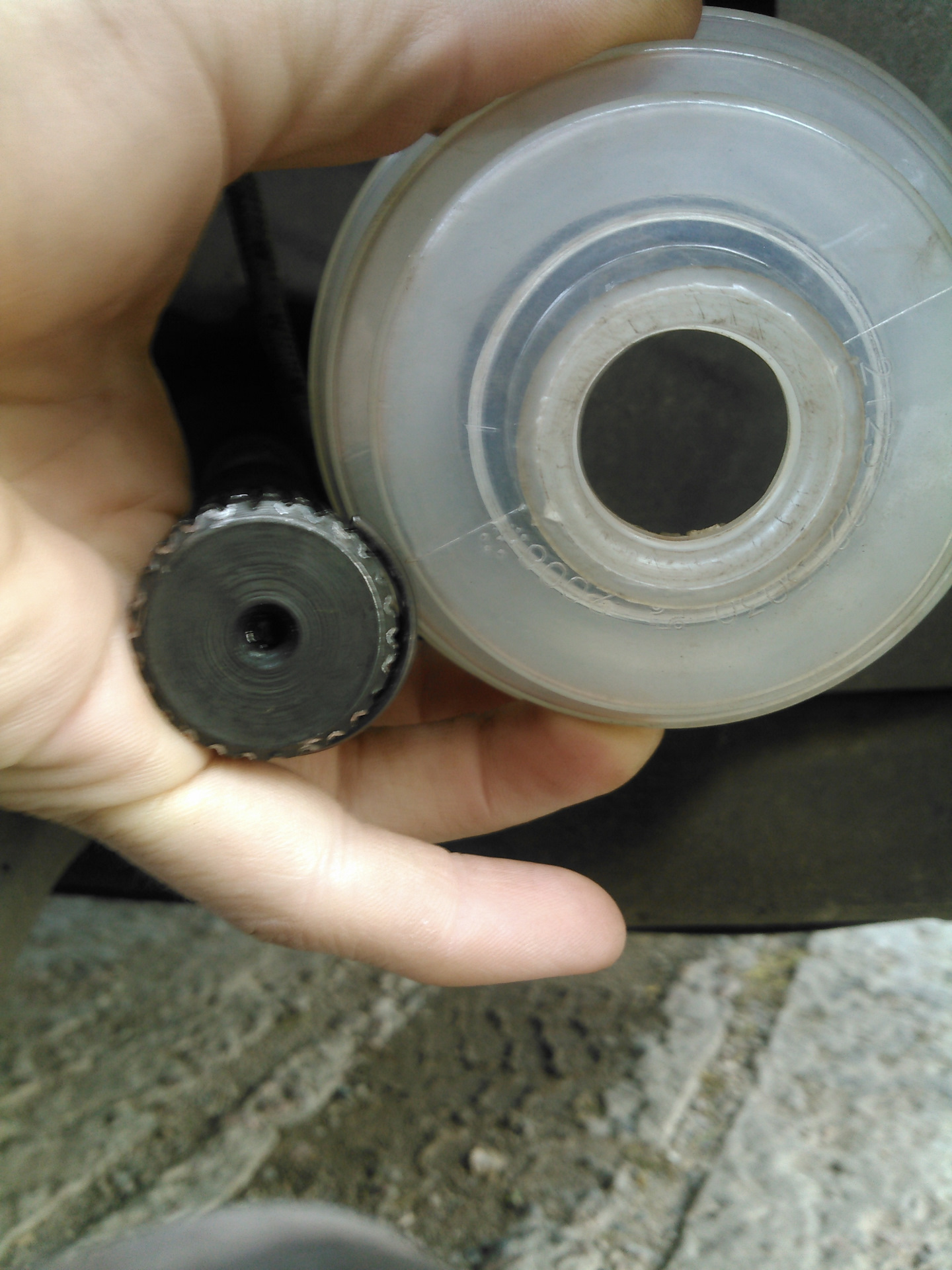

Перебирая передние тормоза, заметил, что пыльник передний правый внут. ШРУСа порван и выдавливается смазка. Это ещё было до морозов, а по весне тоже самое и с левым произошло. Правый поменял, сняв гранату с вала, сломав кольцо стопорное и краешек зубчиков на конце. Трековский пыльник от нивы нифига не налез, пришлось ждать оригинал, да и стрёмный он какой-то… Отмыл весь шрус, выдул всю гадость, смазал и поставил всё обратно. Снимал съёмником, долго, муторно, но снял)
А вот когда пришла весна и очередь левого пыльника внутреннего… Снять никак не получалось! Сломал съёмник! Сварил себе обратный молоток!) Выбил! НО блин, сюрприз! Вместе с внутренним шрусом! В тисках с обратным молотком тоже ничего не вышло! Ну, приехали! Думал поезжу по ближайшим мастерским, может там снимут — нет там тоже снимают тупо молотком и зубилом. В одном сервисе мастер сказал, что у корейцев так часто закусывает стопорное и ппц…только резать… В общем менять только через внутренний…
Ладно…заказал оригинал — жду… А тем временем масло-то течёт из коробки…вбивать обратно, а потом опять выбивать не решился…- заказал масло АТФ — оригинальное…
В итоге всё, конечно поменял…и масло в коробке около 3х литров)
Ааа, да, хомут большого диаметра оригинальный не смог применить — один сломался, другой тупо не налез…

Дык всегда проще через внутреннюю гранату менять. Она ж разбирается легко.
Привод добыл и вперед все менять и смазывать.
Кстати, сколько ни вытаскивал привода — из коробки масло не вытекало
Это смотря какой внутренний ШРУС. На некоторых пилят, т к. привод достать не могут. Я на своей не мог, сегодня, пока колотил по шрусу, привод вылетел.

Вытекало дня три, медленно, но 3 литра
