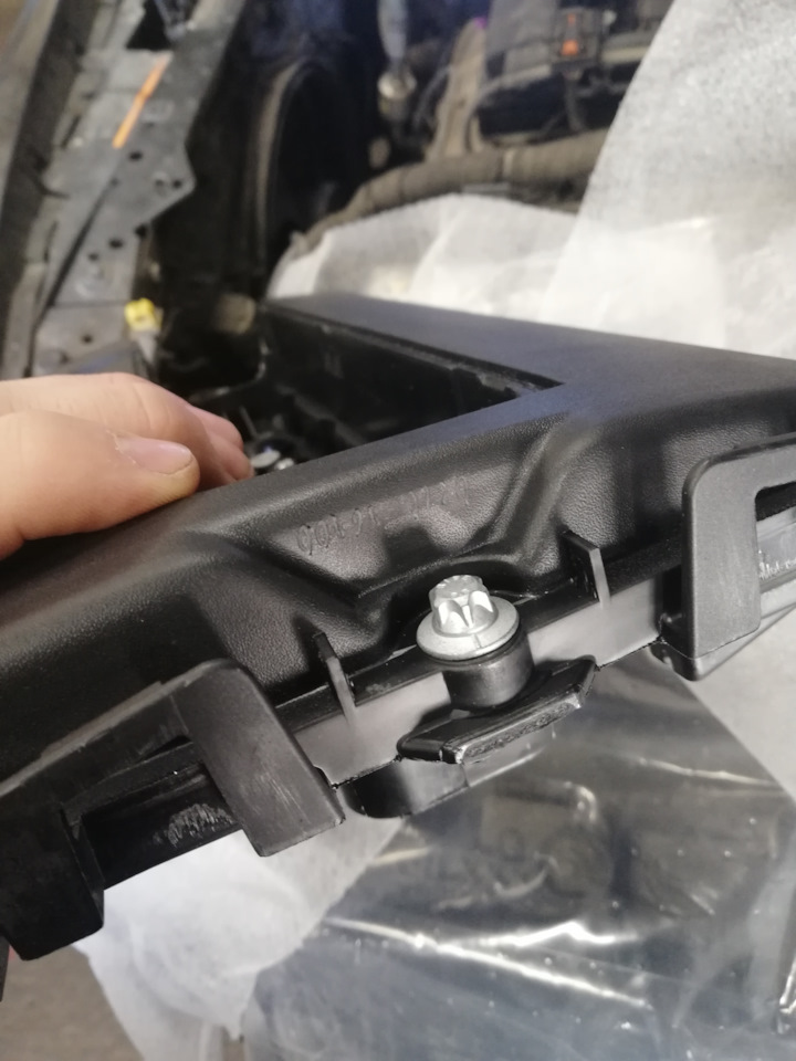

Так вот, через два дня езды у меня отрыгнул модуль, появились пропуски, чек. Я сразу подумал, что это модуль и оказался прав. Так как модуль стоял ещё заводской, а на машине уже больше 120 тысяч пробега. Ко всему прочему, ещё и подтекал антифриз из трубки охлаждения турбины, после детального разбора было выявлено, что она просто сгнила и рассыпалась.
Далее при замене модуля выяснилось, что в свечных колодцах есть масло, а это значит, что либо прокладка КК устала, либо сама КК устала. Долго не думая, взял новую КК, естественно оригинал.

Далее веду работу по замене КК.

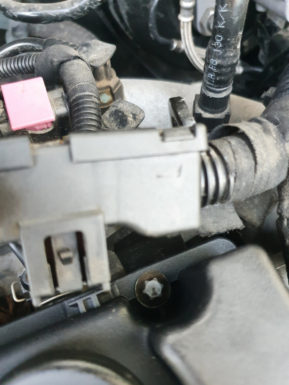

Скидываем старую КК, зачищаем посадочные место и устанавливаем новую, но не без проблем.
Проблемки возникли на этапе закручивания болтов на новой КК. Качество металла, если честно, не очень. Но не всех болтов, попались только два бракованных, остальные нормально закручивались.
Тянул, кстати, от руки маленькой трещеткой. Притянулось все ок, ничего нигде не сопливит. Хотя боялся сорвать, если честно 😀 Видимо, повезло.

Некисло закупился :)
Дружище, не хочу тебя расстроить, но…
клапанная крышка у тебя палёная пришла(
Думаешь?
Судя по всем признакам — да
Целлофановая упаковка, у тебя в руке оказалась втулка с болтом, маркировка GM внутри большая
Зайди ко мне в бж, глянь прошлую запись, я там всё расписал
Просто на будущее
Чтобы так не промахаться, надо открыть, глянуть, сверить и потом уже забирать
Либо открыть дома, посмотреть и если что — вернуть
Может быть, но я сверял все, конечно же, голограмка переливается, надпись, наверное, кажется большой из-за того, что фотка на ширикоуголку сделана. А вот упаковка пупурка была, да. Но на самом деле, сейчас столько подделок во всех з/ч, что если тебя захотят надуть, то скорее всего надуют)

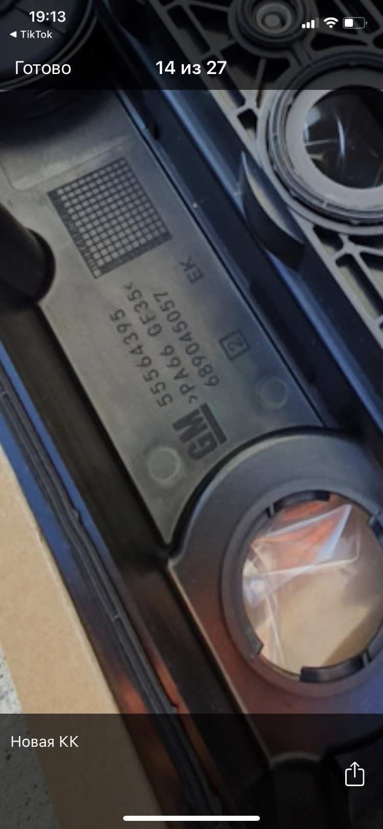

Вот просто для наглядности на твоей шильдик GM

Кстати, потом расскажешь как себя поведёт крышка?
Интересно, чем и на какой ресурс отличается крышка
Да без проблем, думаю, в посте где-нибудь потом напишу, ну а так уже 3 недели на ней езжу, уже и на дальняк гонял 1200 км. Пока отлично себя чувствует)
Это самое главное))
fromorelwithlove
И на ориге
так тоже не совсем орига но хорошая)))
А почему не ориг?
Потому ориг выглядит совсем по другому, точно так же как с завода, онр проскакивают иногда, но очень редко.

Я имел в виду оригинал от GM
И тем не менее это оригинал, просто с другими маркировками
Это орига именно от Gm медин Германи так сказать, не Корея))
Не, я понимаю, сам неглупый
Кстати, щас тоже глянул на Крышку, которая у меня стояла, там все так же как на скинутых тобой фотках
Ну вот о том и речь)

Я тебе скинул крышку она один в один стоит как с завода даже с торца дата выбилэта
Это я уже понял
Ну вот)
Кстати, пока от темы не отошли
Номер крышки этой 55564395?
Да, но приходят разные, либо Корея либо то что я кидал

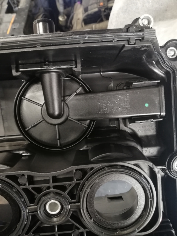

Вот это настоящий ориг, то что у тебя с завода стояло ну или стоит))
