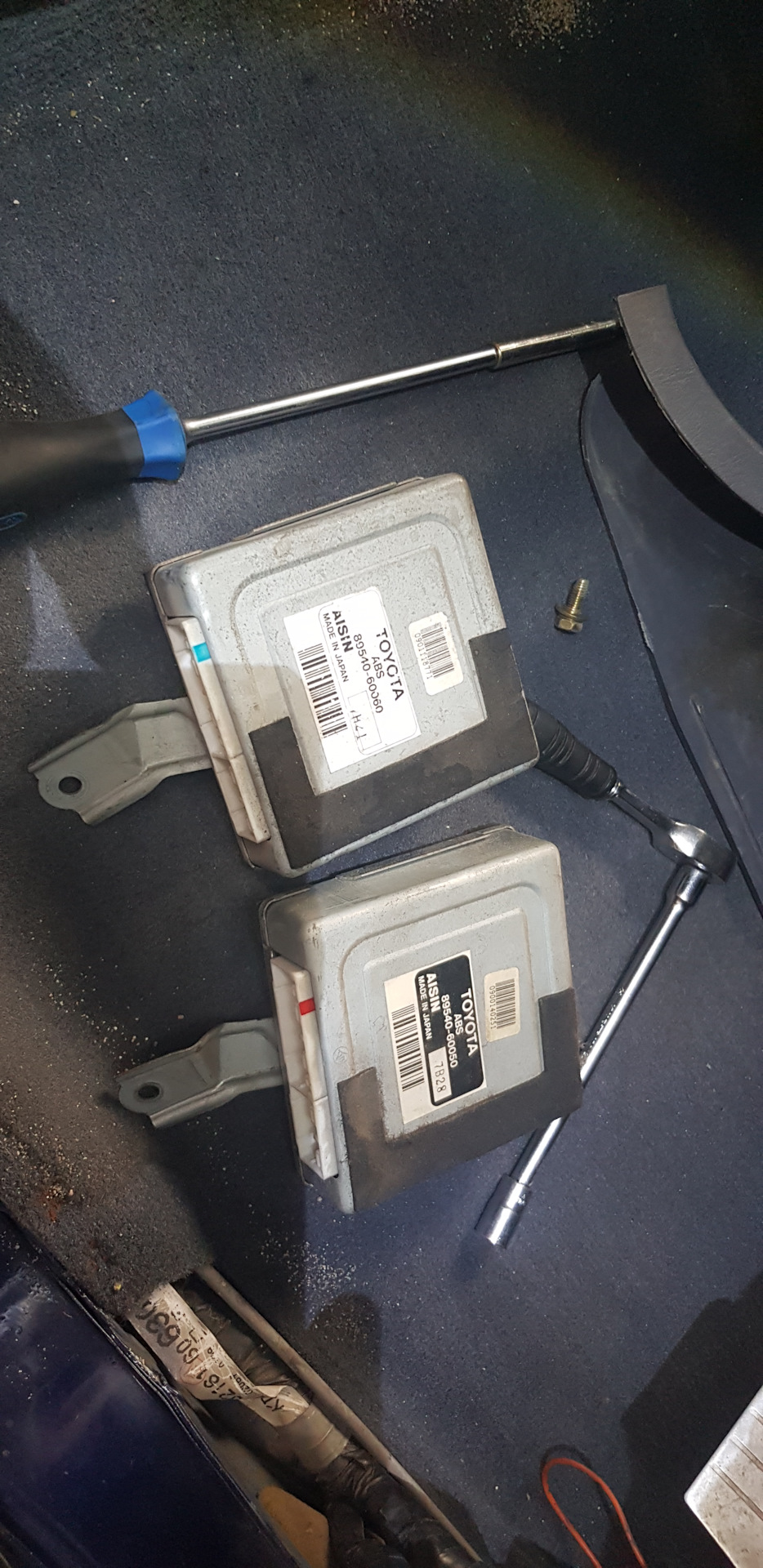

Запчасти на фото: 8954060050
Всем доброго времени суток.
После установки дифлока, потребовалось заменить блок ABS, так как переговорив с владельцами авто с дифлоками, сначала удалось выяснить, что дифлок можно включить только на понижайке и что при его включении должен загораться значек абс на панели, у меня он не загорался…
Заменил блок ABS, поставил с дифлочного авто, теперь все работает как надо, блок отключает абс при включении difflock. Нужен блок с номером 89540-60060 для дифлока.
Расположение блока ABS не очень удобное, расположен в правом крыле, над педалью газа, крепится на одном винте на 10. Замена занимает 10-15мин.
