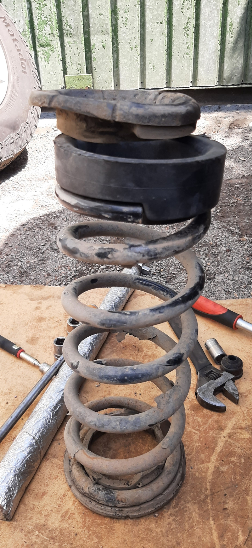

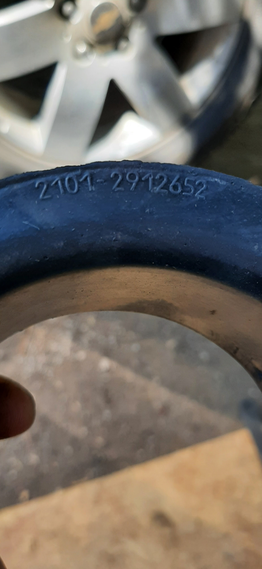

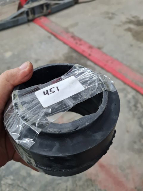

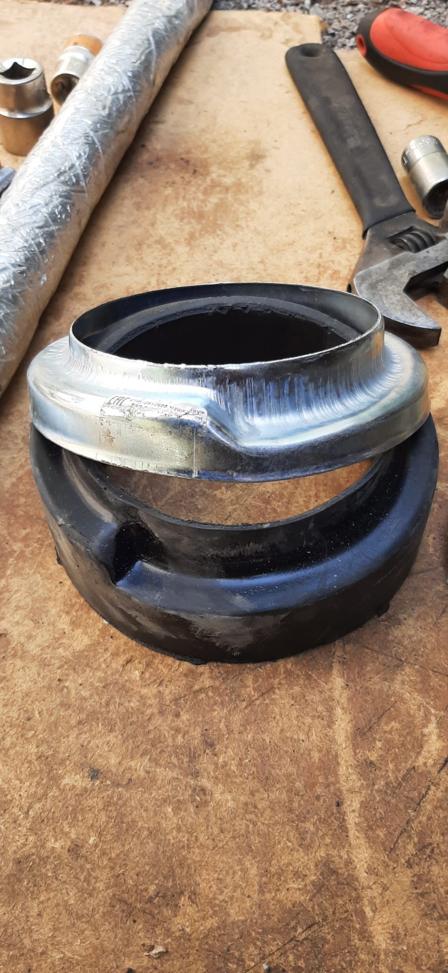

Установил бюджетные проставки под задние пружины, а именно проставки от классики ВАЗ, т.к пружины немного просевшие и при загрузке багажника на выезде на природу двигаясь по проселочной дороге чем то чиркаю в колее, решил обойтись менее затратным вариантом не покупая новых пружин.
Купил в магазине пару проставок за 100р., и металлические чашки к ним 75 р.за штуку.

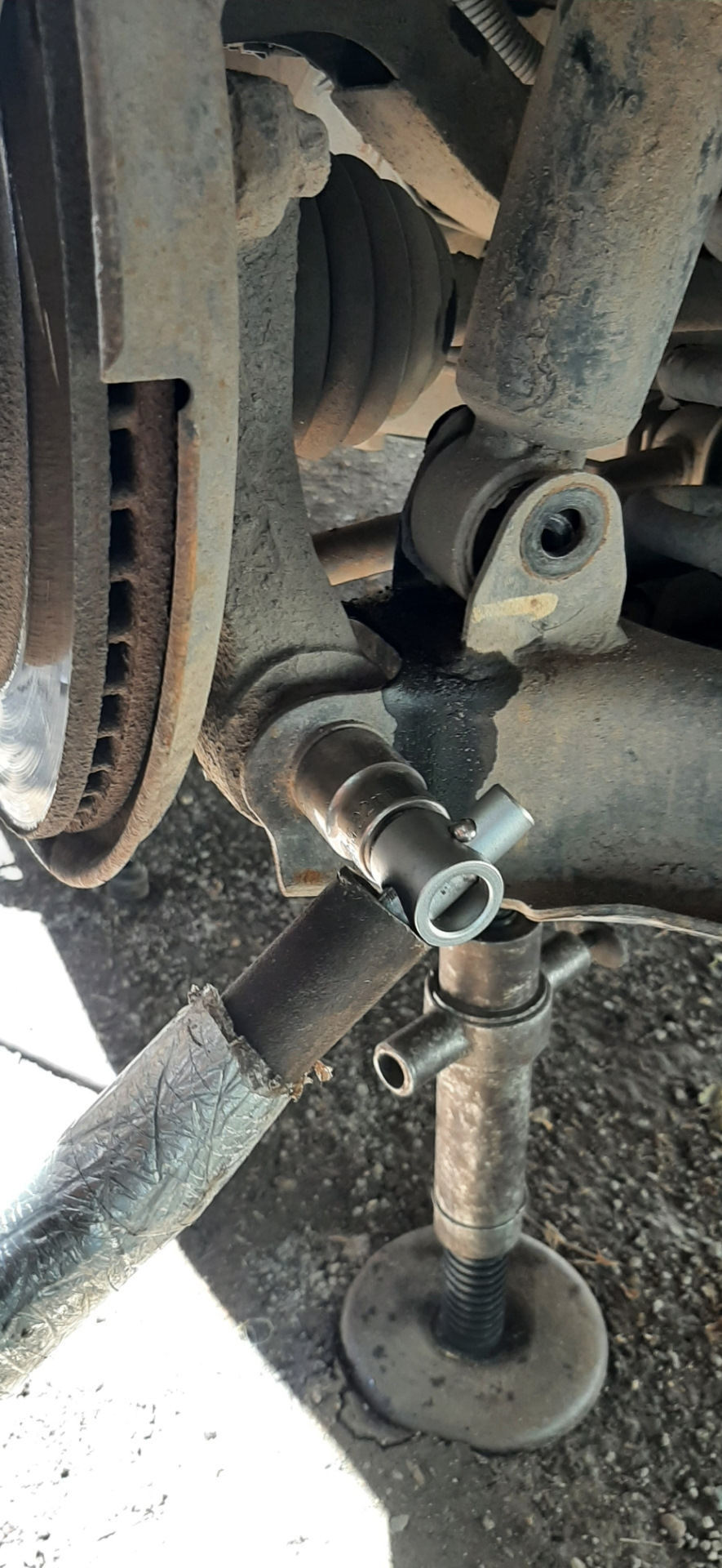

Фото процесса.

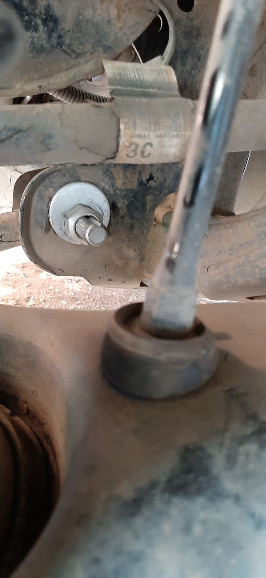

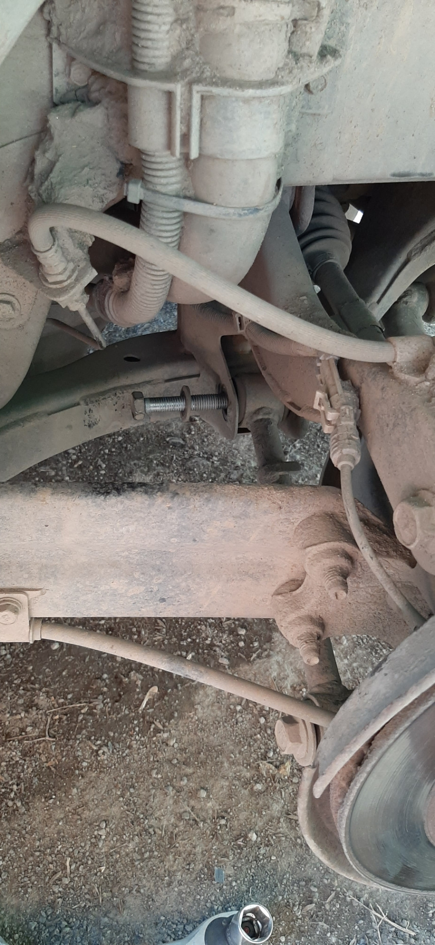

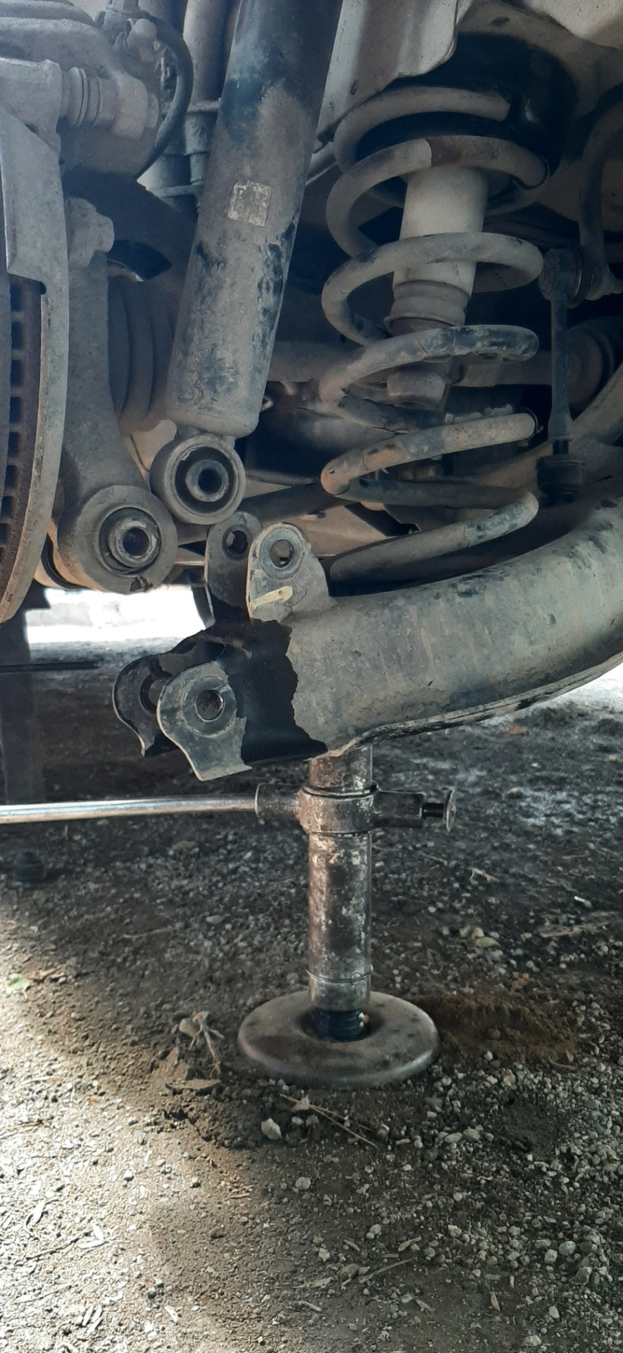

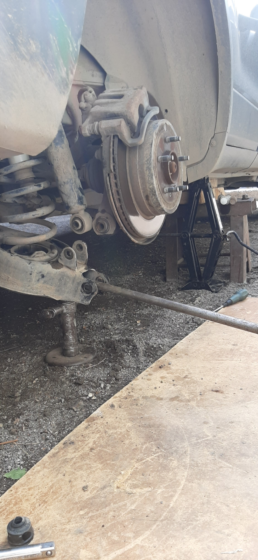

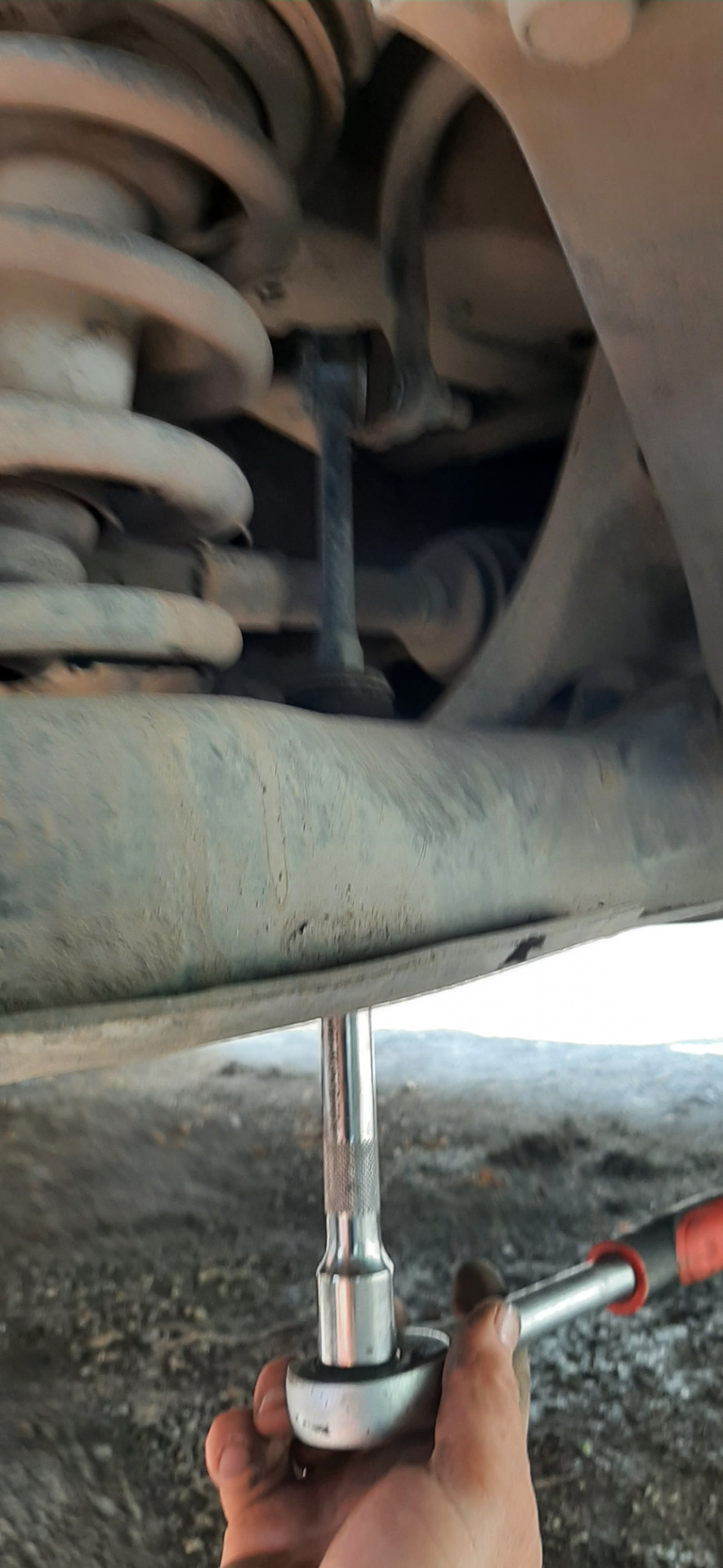

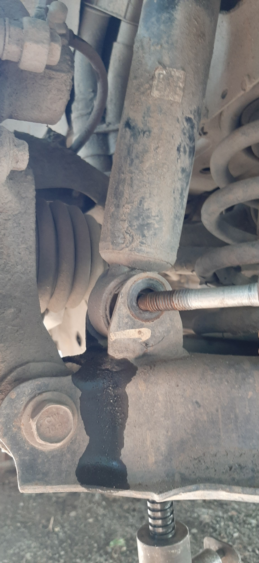

Откручиваем нижние крепления стоек стабилизатора, нижние крепления амортизаторов и болт крепления нижнего рычага поддомкратив вторым домкратом под рычаг

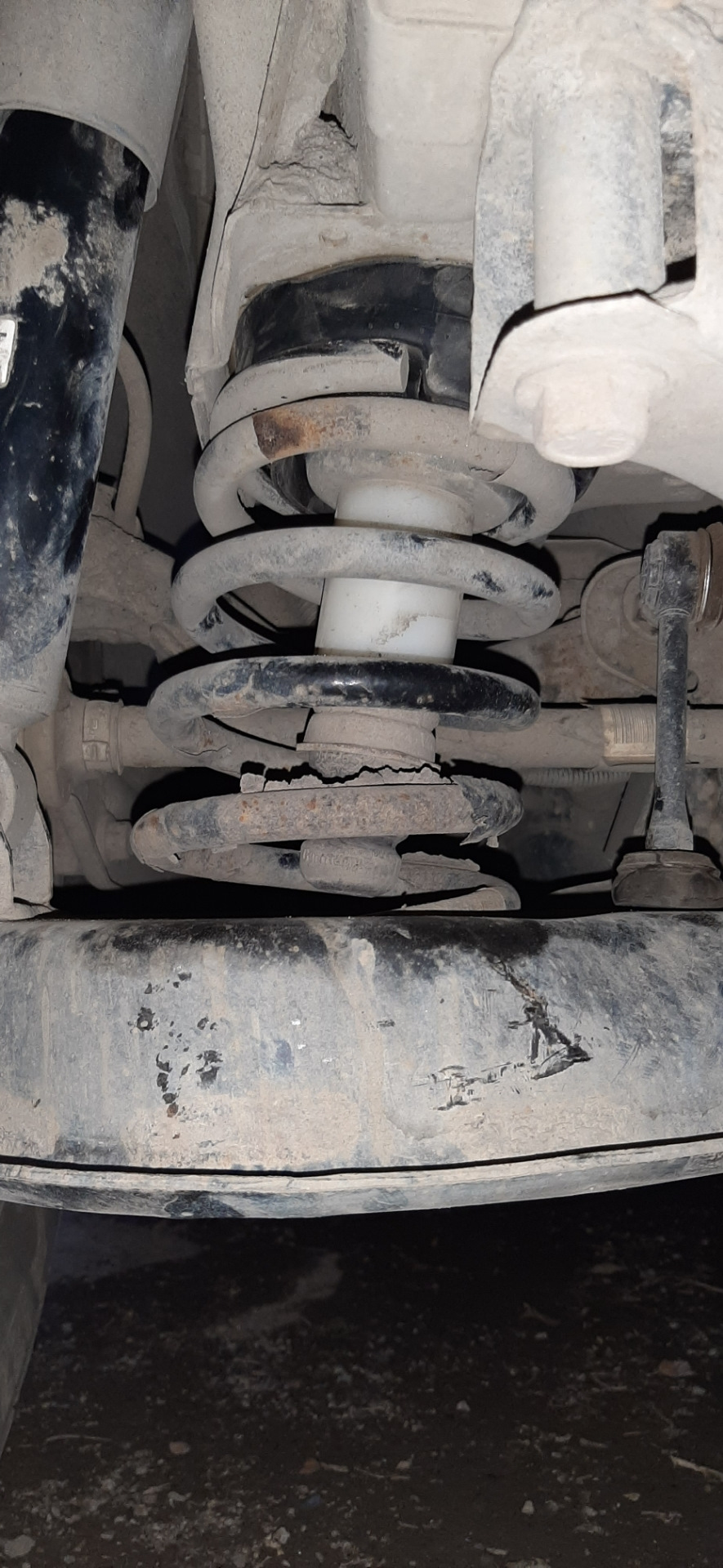

Опускаем домкрат тем самым освобождая пружину и вытаскиваем ее.

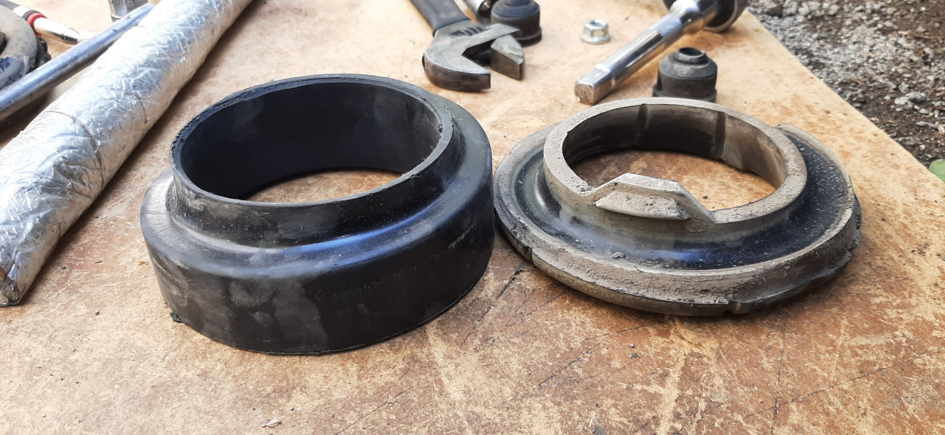

Ставим проставку, собираем подвеску в обратной последовательности.

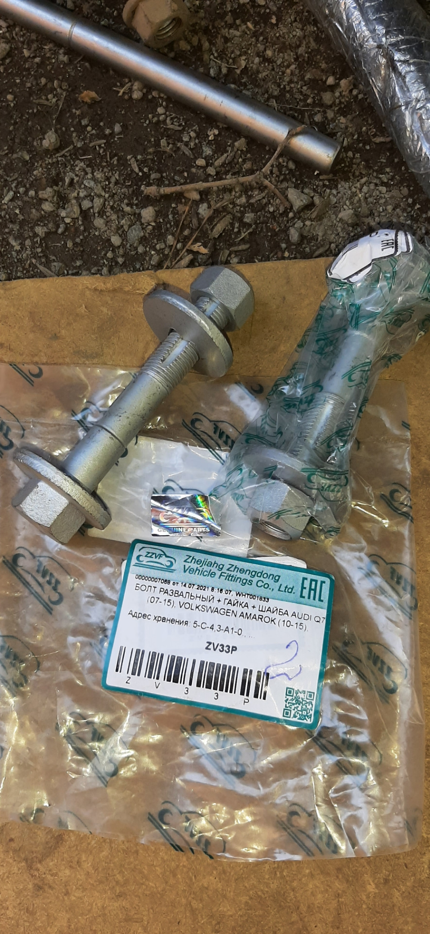

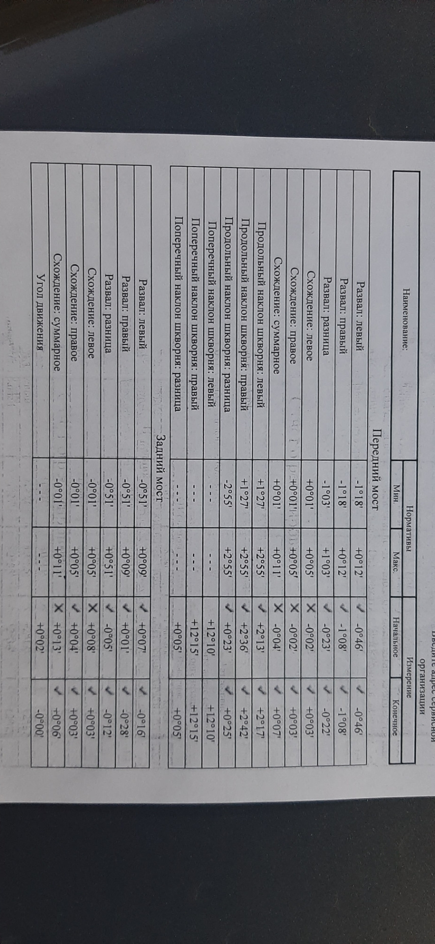

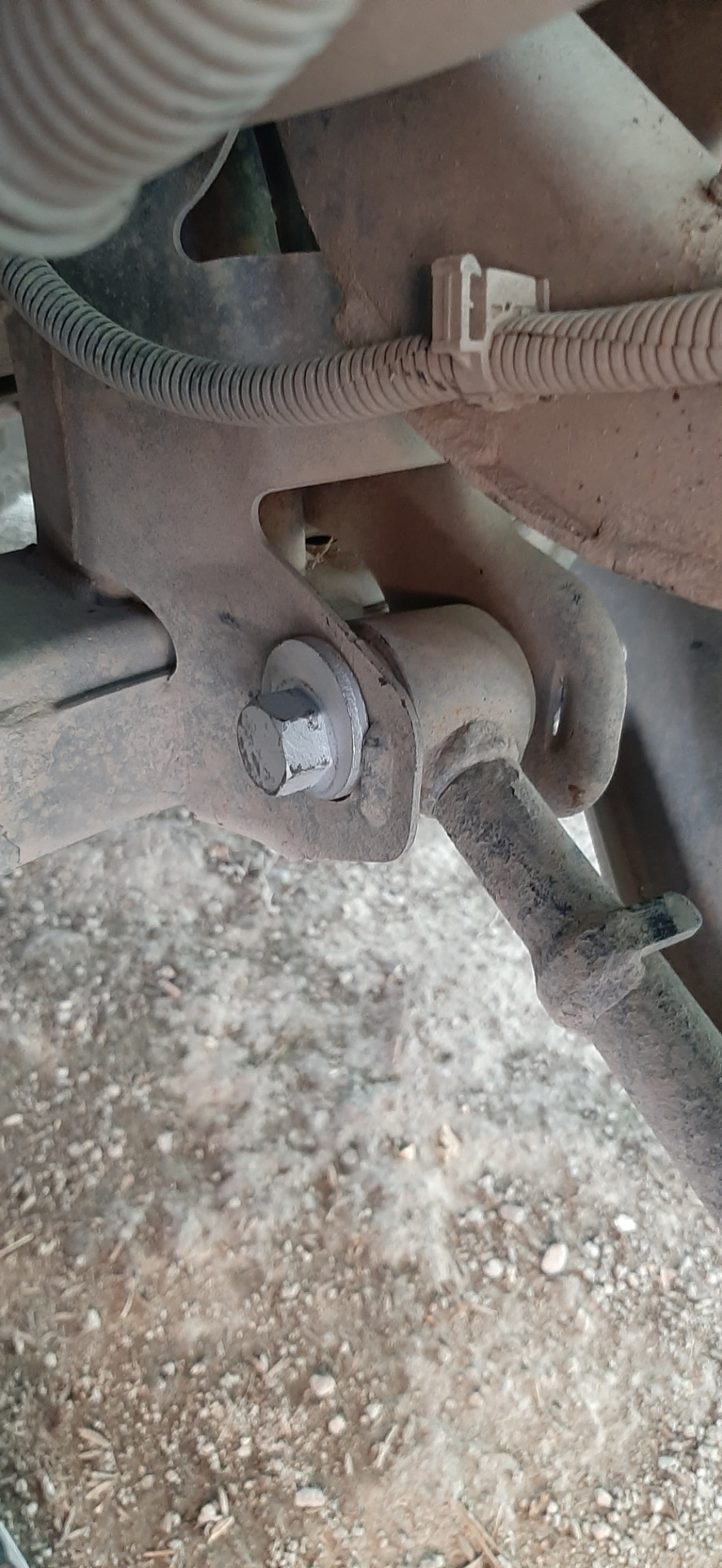

Далее меняем заводские болты развальных тяг, на болты с эксцетриками от Фольксваген Амарок
Сьездил на развал-схождение, после установки проставок и развальных болтов немного ушло схождение задних колес, развал в норме.

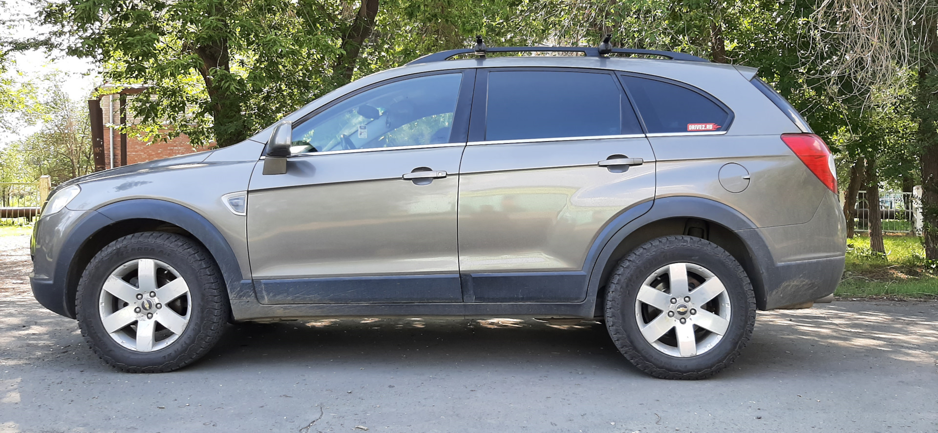

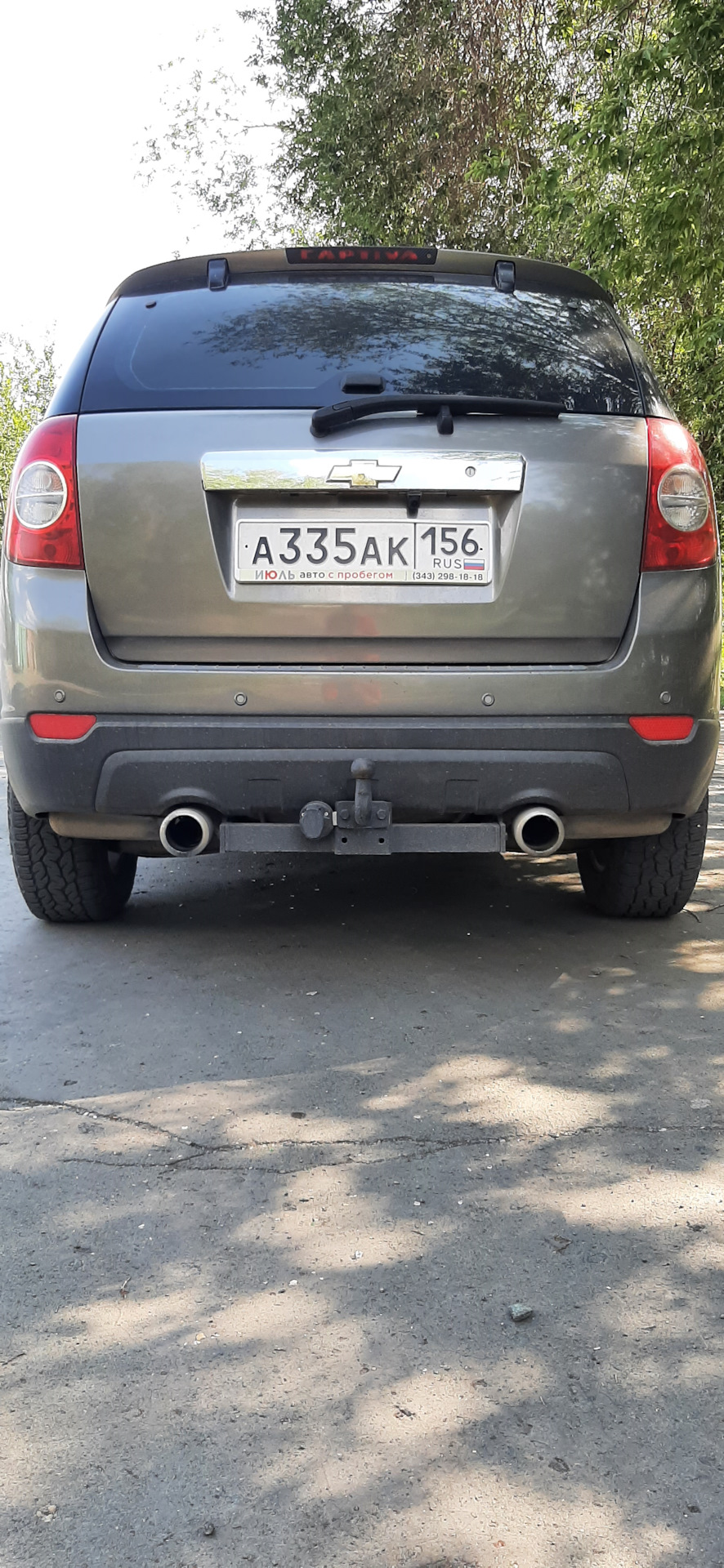

Итог, клиренс сзади стал примерно выше на 30 мм., мне этого достаточно, будем эксплуатировать и глядеть, замену задних пружин на новые в дальнейшем не исключаю.

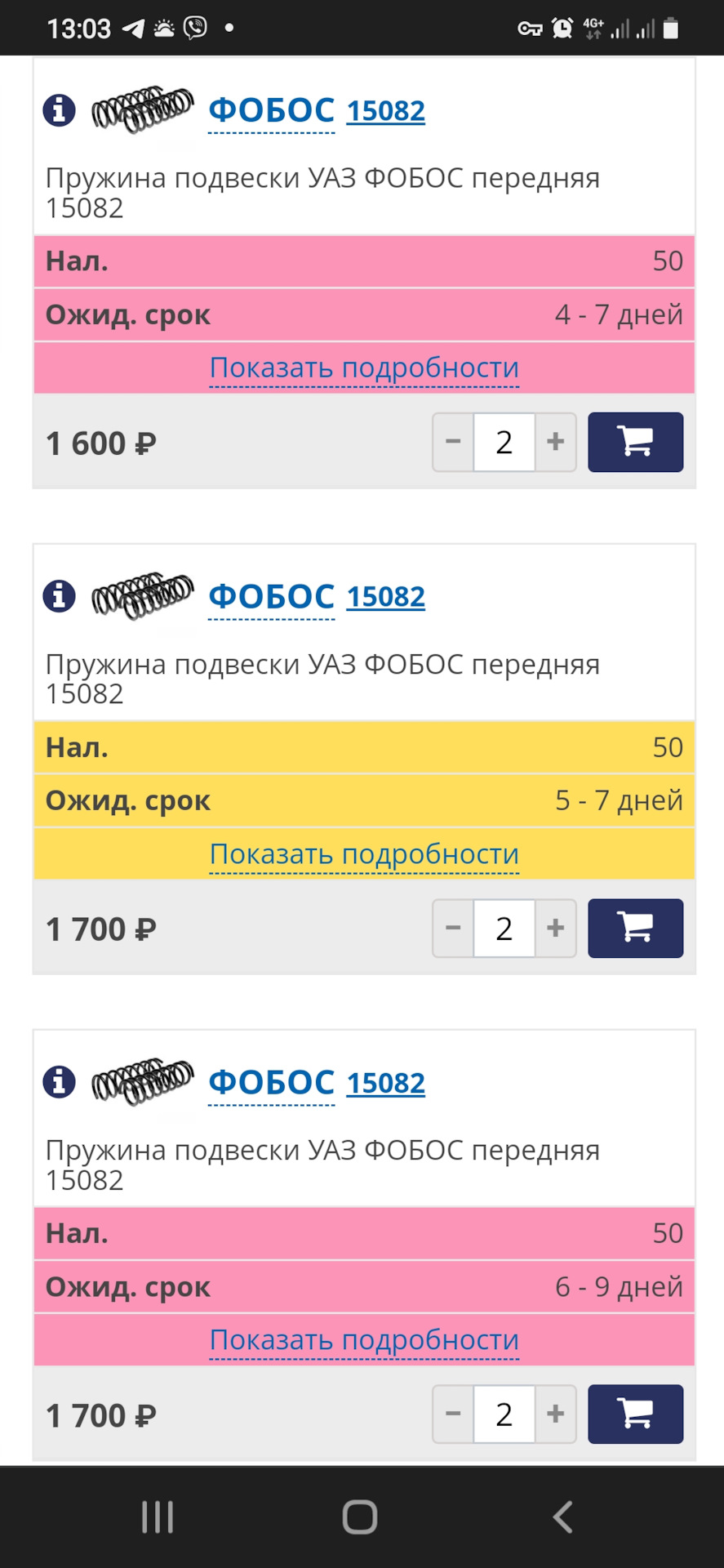

Бюджетный вариант проставки, я год поездил нормально, но как загрузишся плакать хочется, все жопой цепляешь, поставил пружины и забыл).
Зимой нормально, но летом, как в отпуск поедешь или на какой выезд на природу по пересеченке, плохо все).

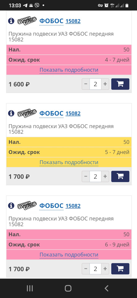

Скок пружины стоят?
Стоимость одной пружины

Как с пружинами клиренс фотки нет?
www.drive2.ru/l/650520283211372998/ тут все

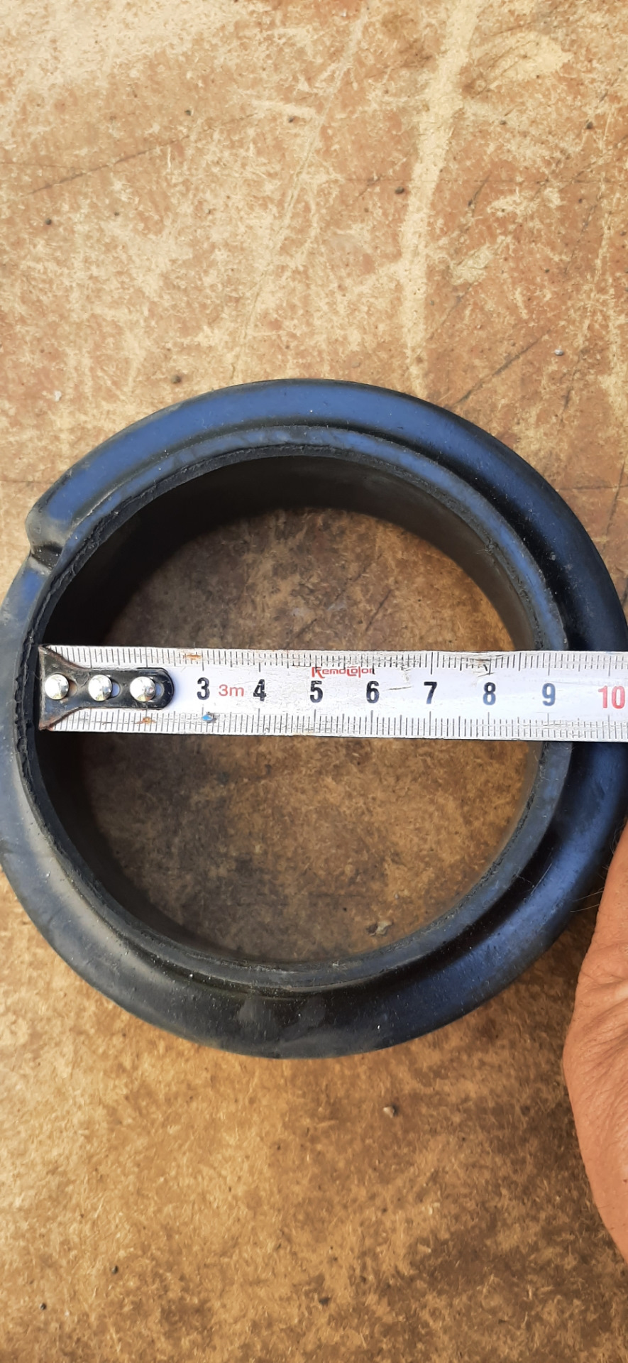

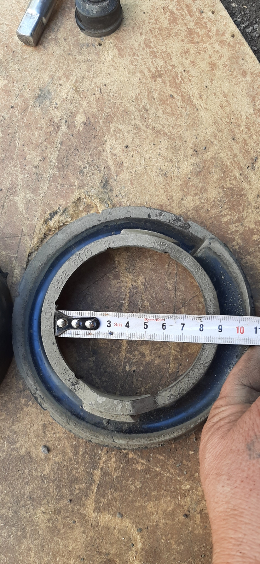

Спасибо от души, кстати не подошли от нексии сдал в магаз, купил такие же как и ты от ваз 20мм по 250 р шт.
Дружище а что подкладывал под пружину снизу, я купил проставки от деу нексия 2-х сантиметров резина добротная, вот собираюсь ставить
Стояли заводские нерегулируемые, т.е без эксцентриков
С какой целью менял развальный болт?

А я железные чашки все же поставил😊
Я бы тоже, но не влезают они в пружины!
У меня же влезли, тут снаровка нужна!
