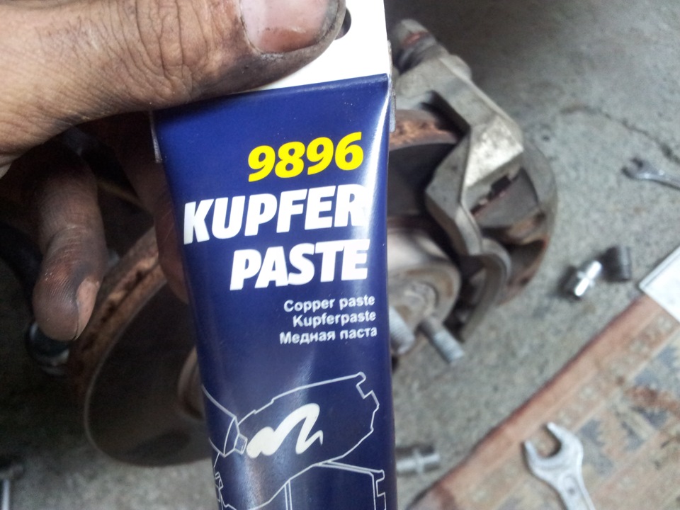

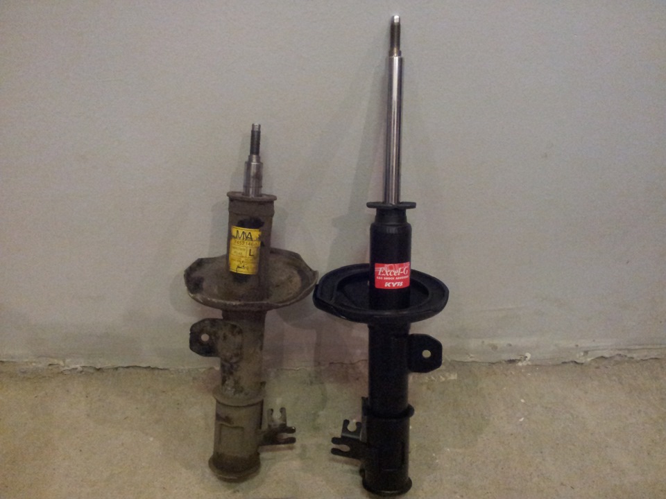

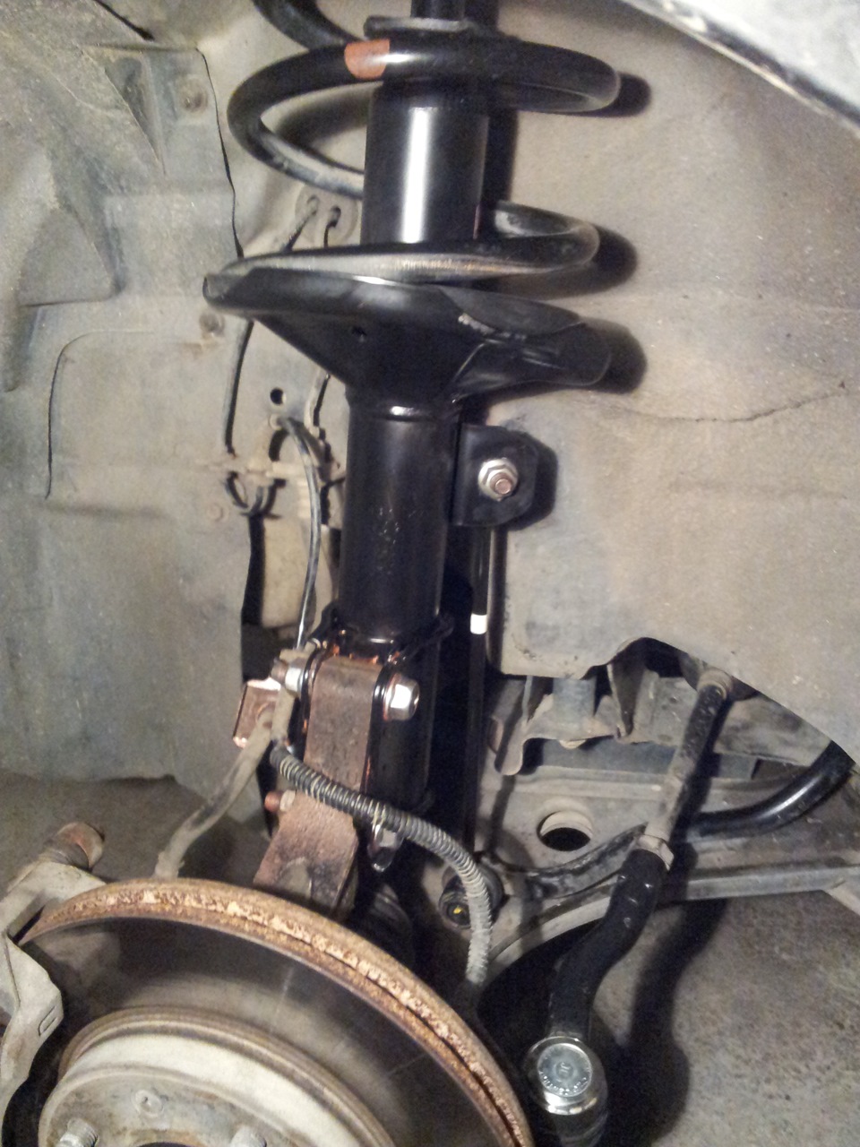

Наконец то дошли руки перебрать переднюю подвеску. Все началось с передних стоек так как пробег уже 90000 тыс на обеих стойках были видны подтеки и слышны стуки, заодно поменял опоры с подшипниками, стойки стабилизатора, втулки переднего и заднего стабилизаторов, наконечники рулевых тяг. Колодки тоже были на подходе потому заменил комплектом передние и задние. Самым геморроем было втулки переднего стабилизатора все таки я их победил. Все остальное сдалось без проблем. Так же при покупке уделил внимание задним колодкам так как между 06 и 07 годом есть существенная разница. После замены сразу почувствовал что машина стала проглатывать все неровности на дороге и уменьшилась раскачка. Но все же какой то стук остался! есть подозрение что это нижняя шаровая особенно чувствуется при езде по грунтовке а на дороге все полный порядок тишина.
Комментарии 5
как ощущения ? от новых амортов ?
Ощущения положительные. Только осталось еще избавится от непонятного стука. Есть подозрение что это шаровая. Будем пробовать, осталось только их заменить.
В закладки. Отличненько. А опоры без подшипников что ли продают? А стойки газ или газ- масло?
опоры так то и продаются по отдельности)
Rykojopp
Подшипники отдельно на фото есть код. Стойки газ-масло по мой вроде.
