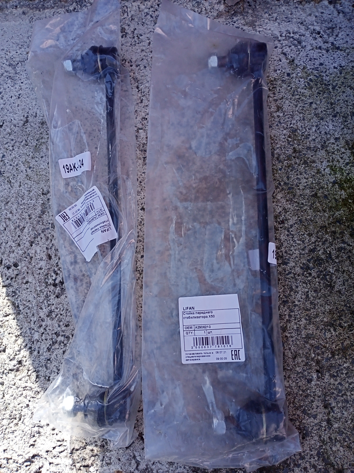

Запчасти на фото: A2906210

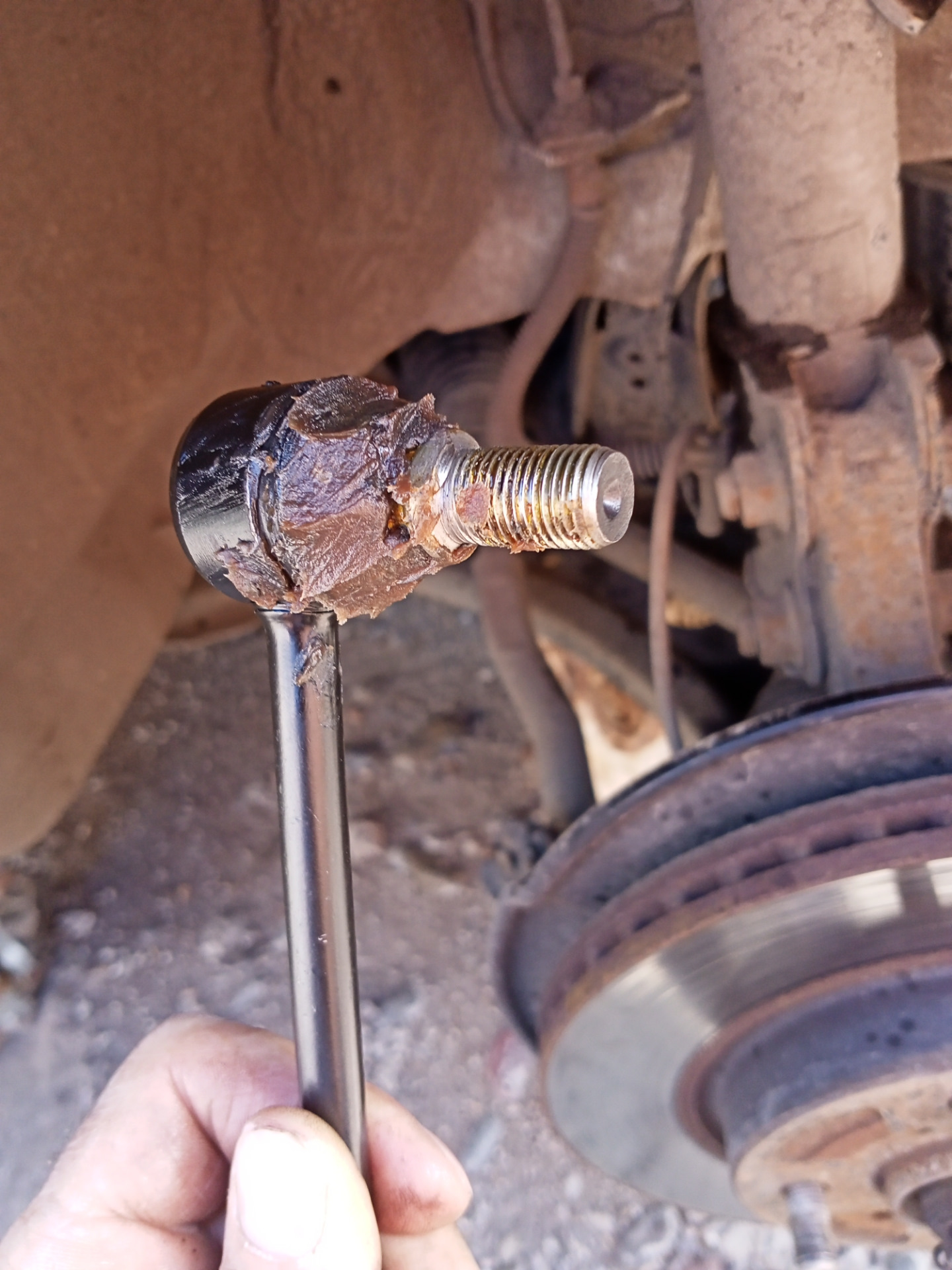

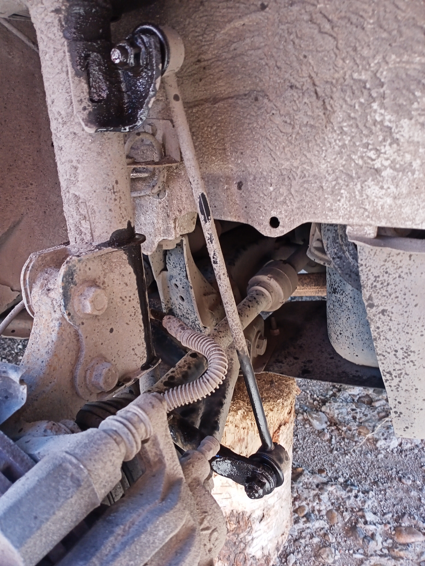

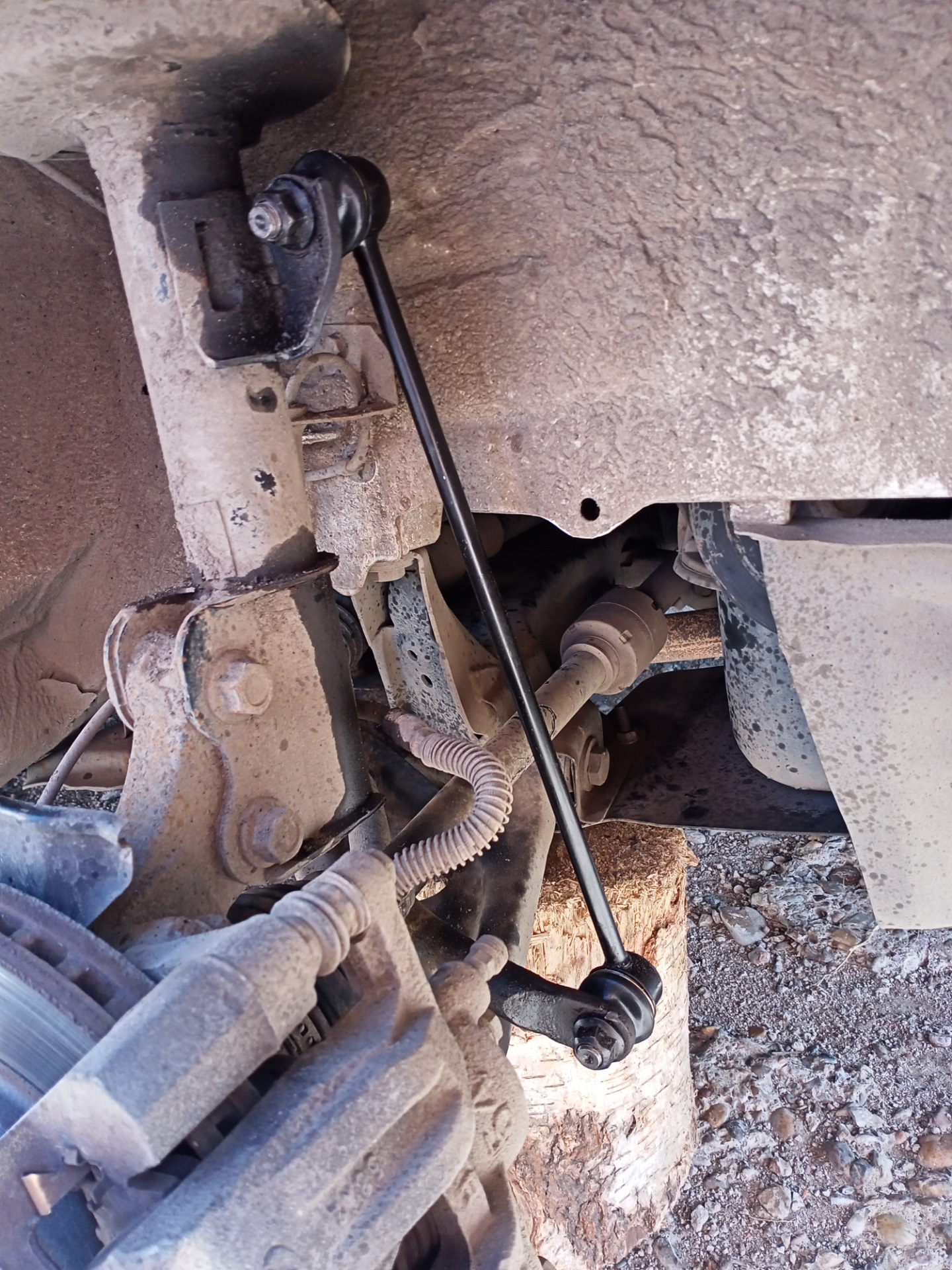

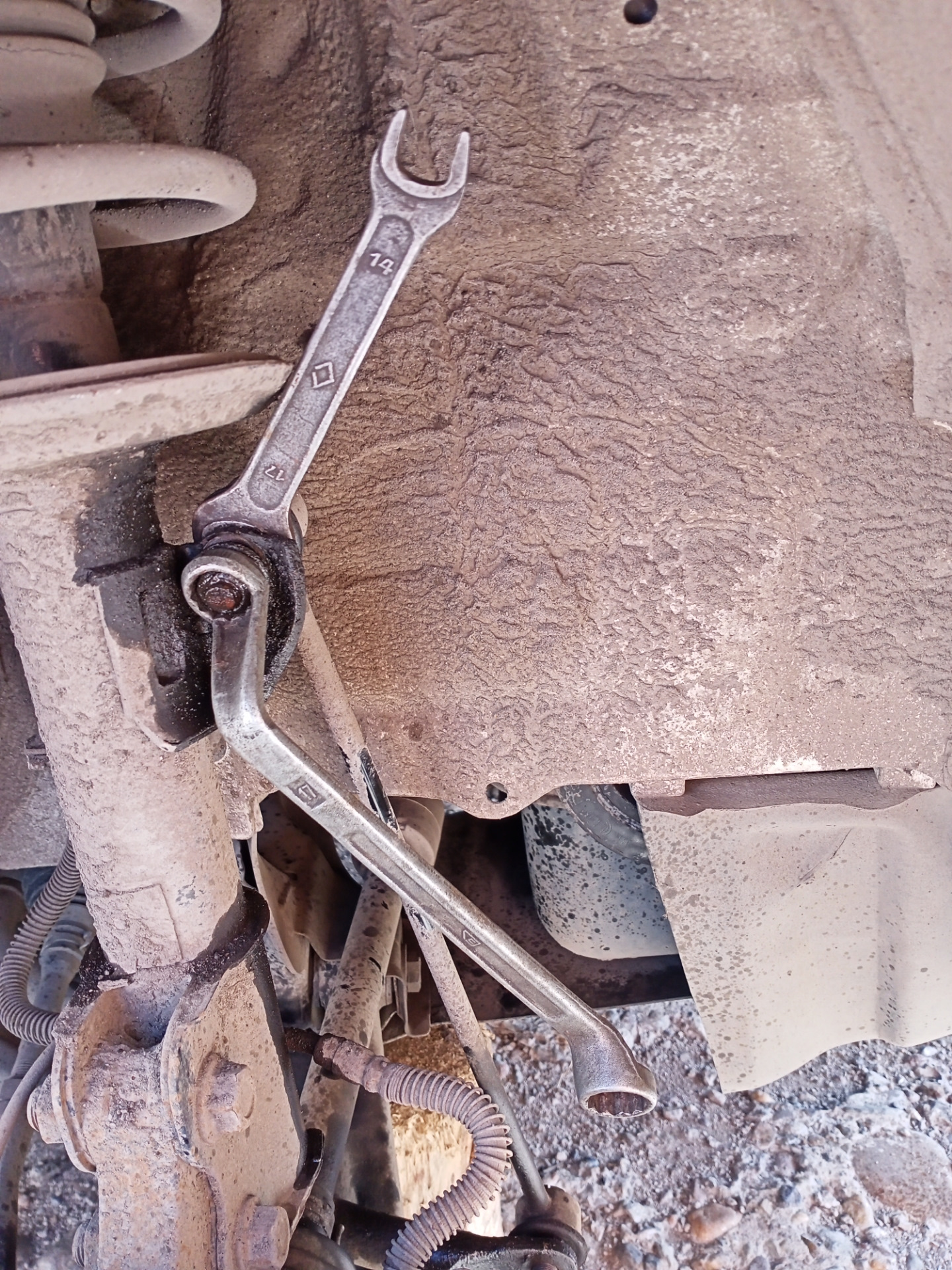

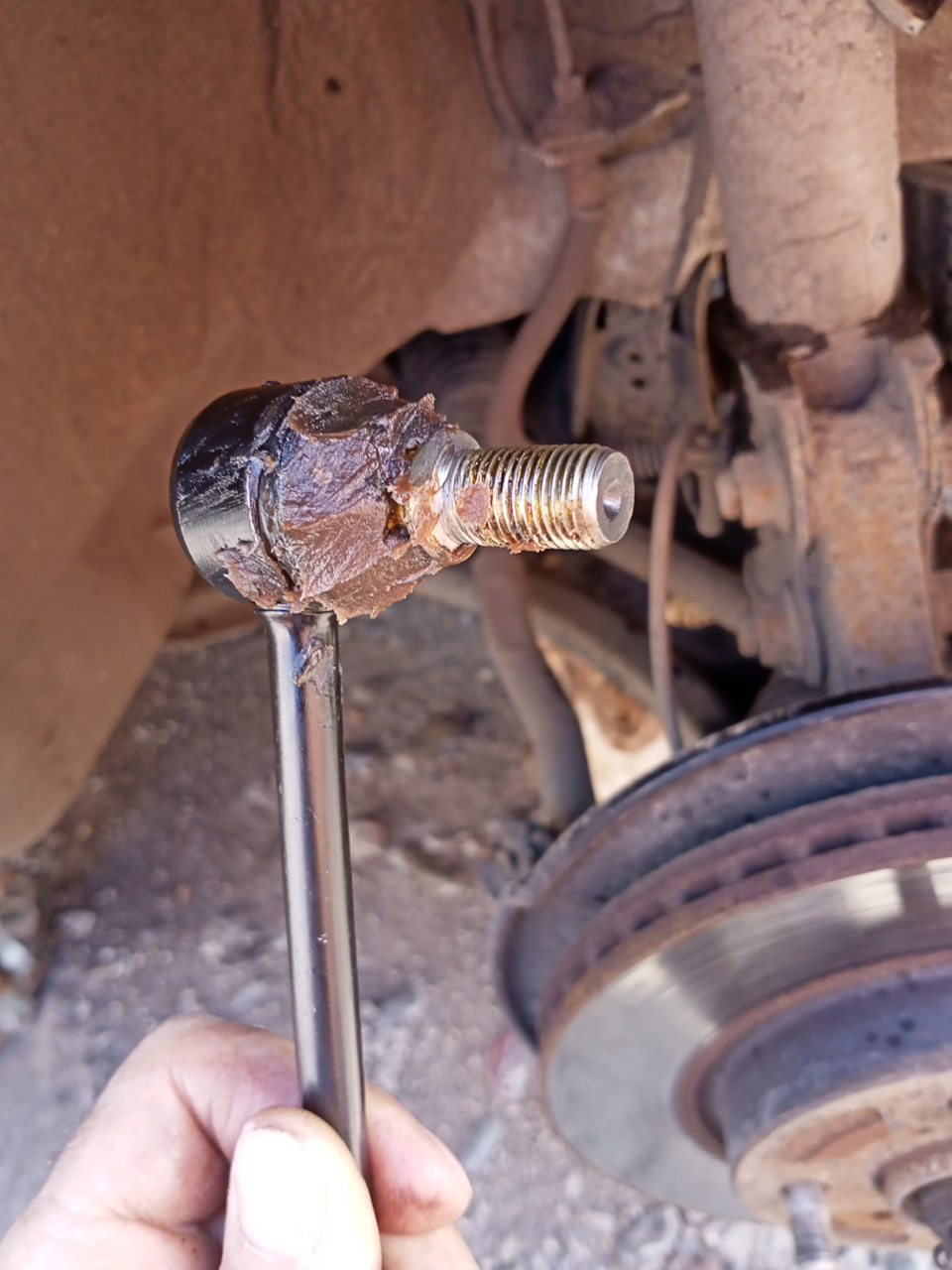

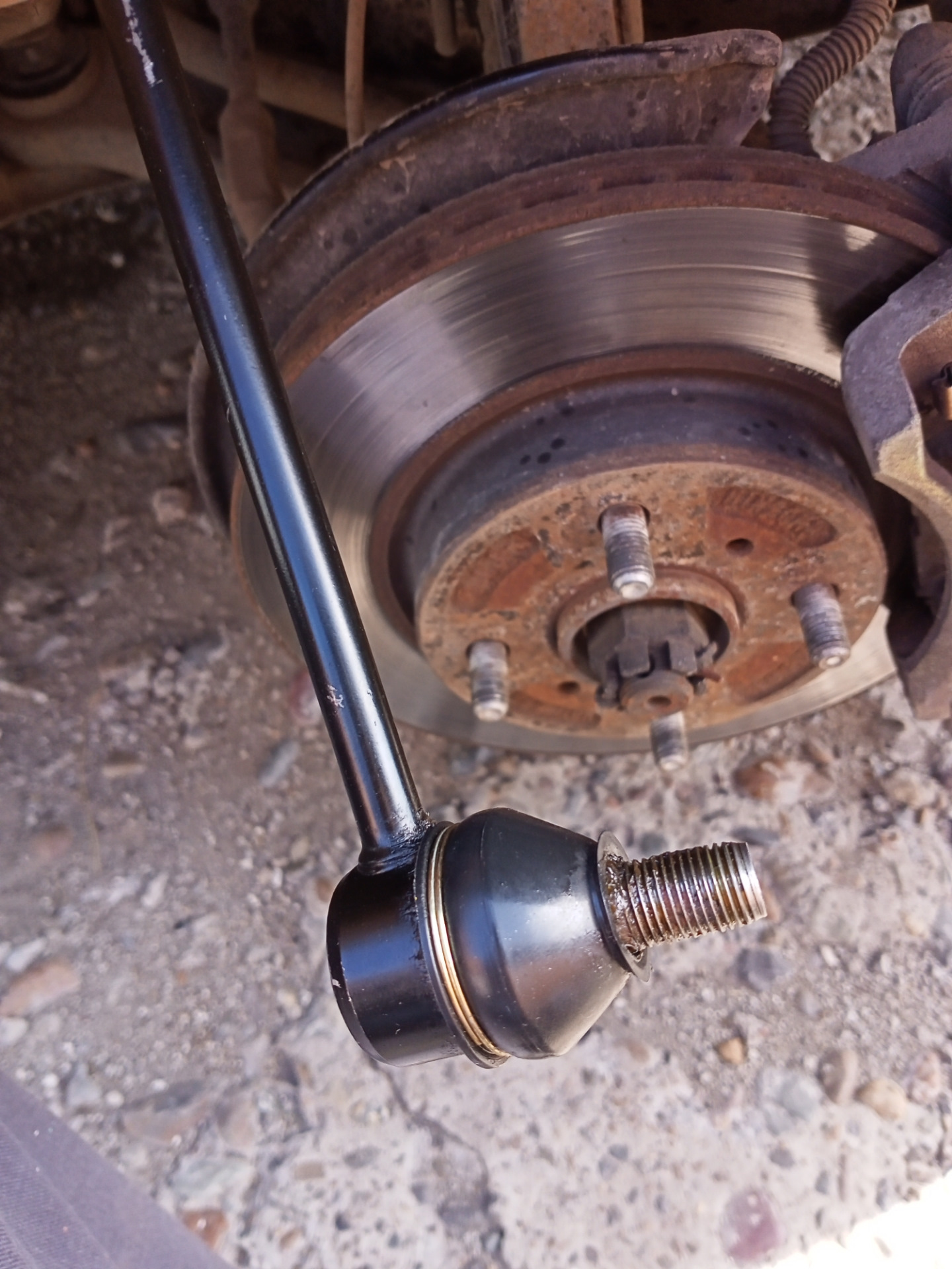

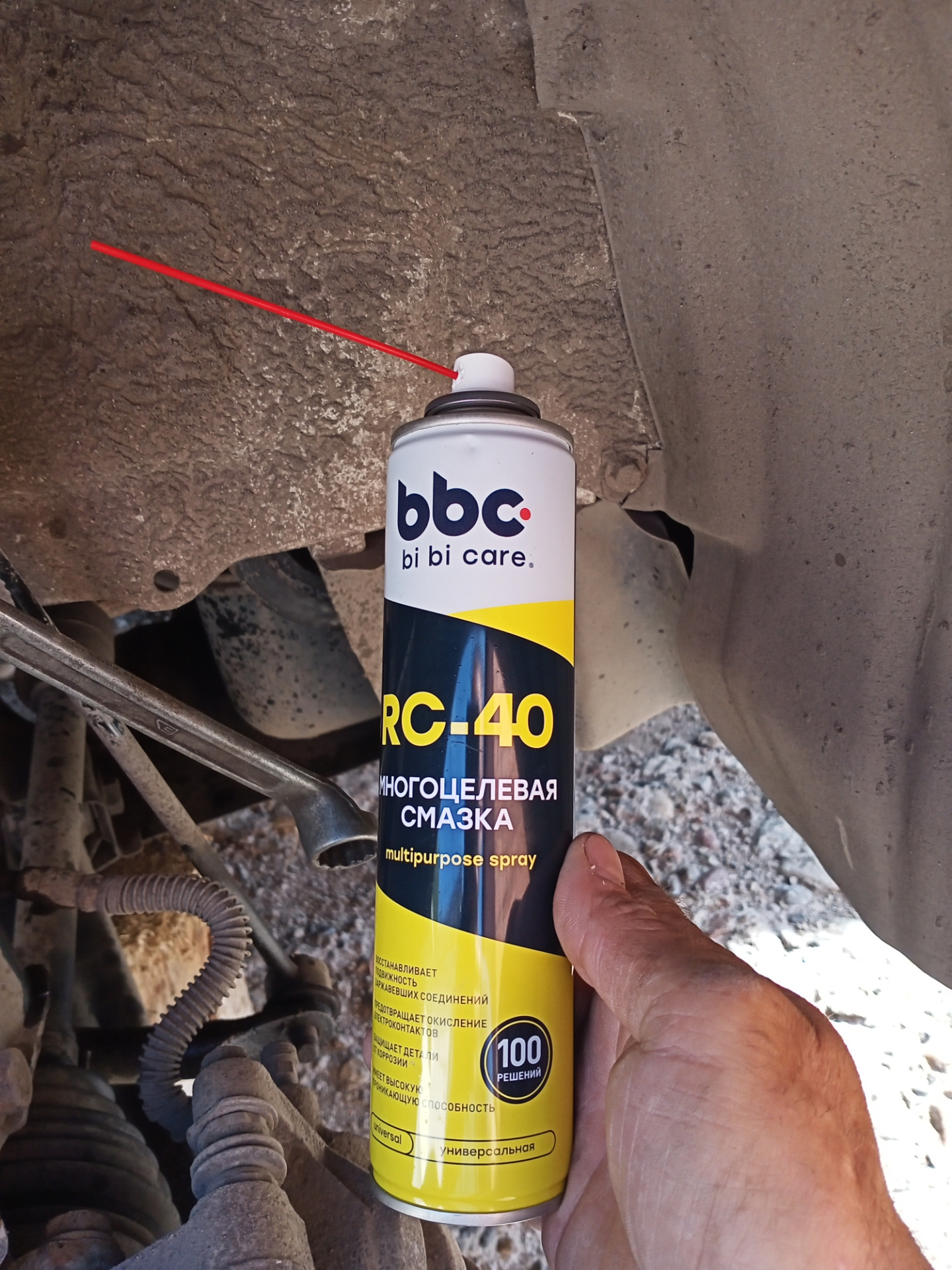

Ещё по весне обратил внимание на звуки в передней подвеске при проезде неровностей. Почитав, что про это пишут собраться по форуму, в первую очередь полез смотреть стойки стабилизатора, они то и стали причиной этих звуков…заказал родные, лифановские, по 360 руб. за штуку. При замене сначало обработал гайки проникающей жидкостью, и с помощью двух ключей на 17 открутил их. В новые дополнительно набил смазку, её там оказалось совсем не много. За 40 минут заменил обе стороны. После замены проехал 20 км- и тишина)) подвеска отрабатывает неровности на ура) и в тишине)).

рассматривал такие к покупке… продавец отговорил меня от покупки, мотивируя тем, что они говно.
сейчас объясню почему. слабое место- пыльники, сверху пыльника нет плотного соединения с пальцем, соответственно туда может попасть влага и песок/грязь/пыль, что существенно снижает срок их службы( проверить плотность легко- достаточно сдавить пыльник и будет видна огромная дыра между пыльником и металлом(
ну с учетом того, что они отходили с новья порядка 30 тыс, в общем то, приемлемо, расходник, который легко меняется… конечно можно заморочиться с изготовлением, но надо ли?..вскрыл и посмотрел сколько там смазки- как кот наплакал))) поэтому и ходят не долго у многих…набил под завязку, посмотрим, на сколько хватит)))
родные- это родные, а вот новое- это новое(
дольше всего ходят именно те запчасти, которые с завода стоят. другие так долго не выхаживают
