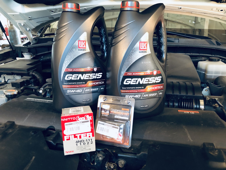

Начитавшись отзывов одноклубников, и форумов Oilclub, решил и я залить на летний период лукойл 5w40. На всех машинах в семье замена масла каждые 5000км-6000км.
В начале лета ездили в отпуск на Урал, это была моя первая поездка на бегемоте на дальнее расстояние, в общем по трассе проехал 3500км на масле Mobil 5w30. Решил проверить уровень масла, по итогу подлил до верхнего уровня грамм 100-200.
Вот и думаю сожрало масло?
Или не сожрало?
Или рано вытащил щуп?
В городском цикле бегемот масло не расходует проверял не однократно. Посмотрим как себя покажет Лукойл.

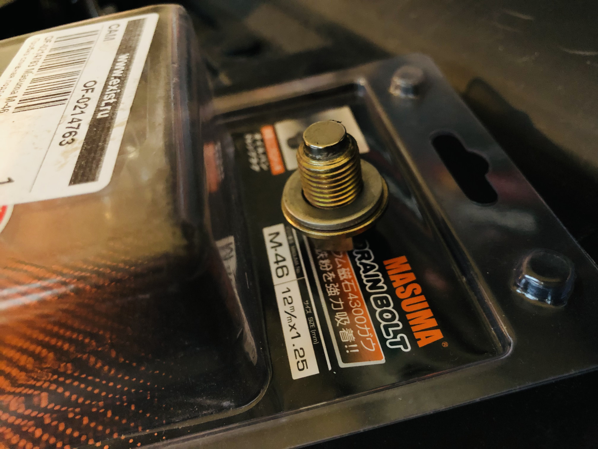

С прошлой замены масла была заказана магнитная сливная пробка ДВС, на момент замены масла я ее где то прохерел.
Кстате Мобил тоже не плохо выполняет свои моющие функции за 5750км масло слили чернющее.

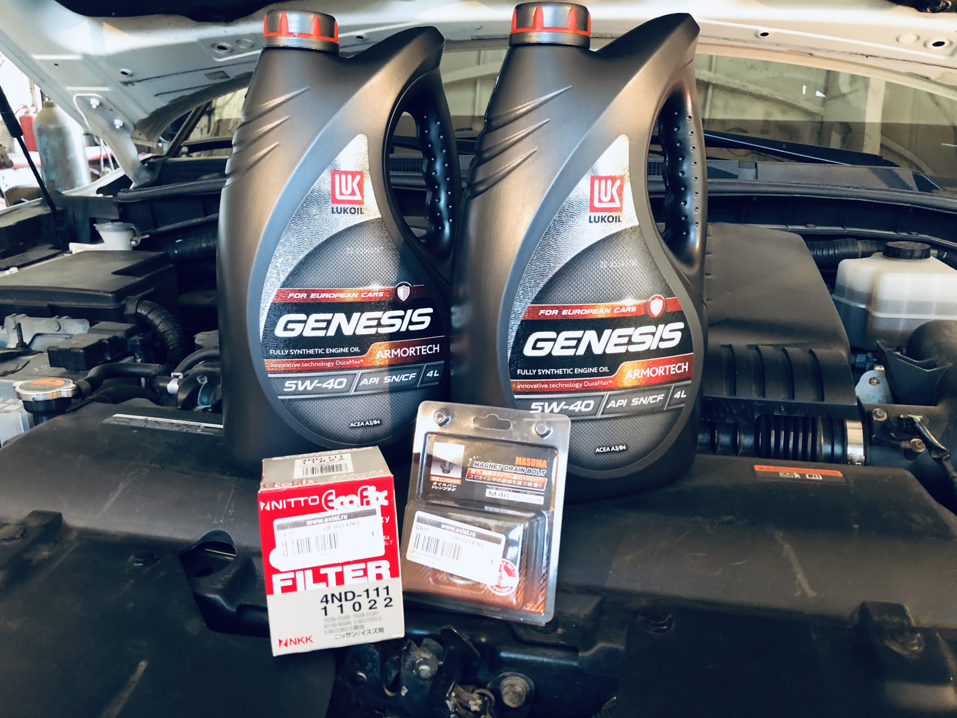

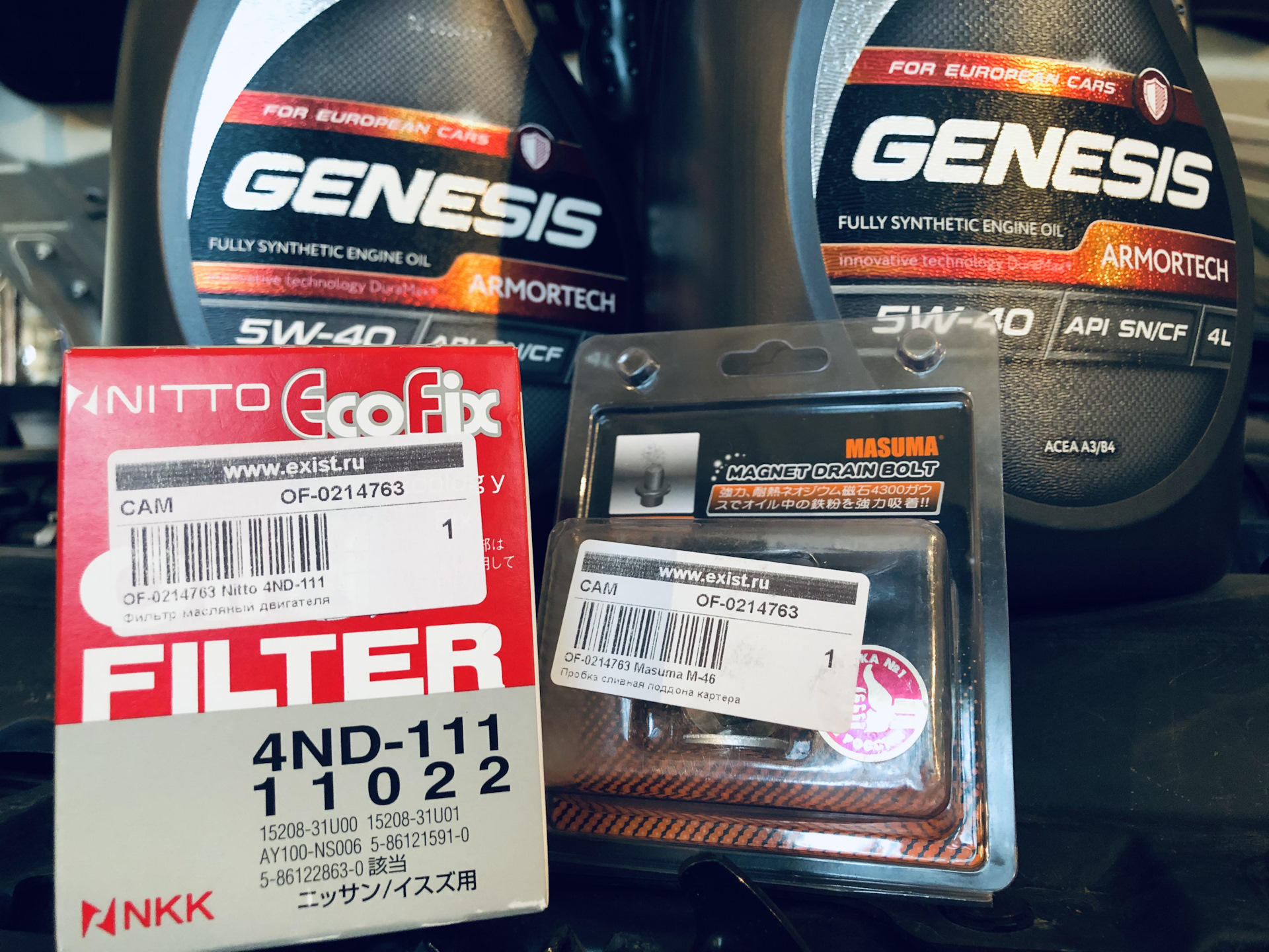

🔻Масло- Лукойл Genesis Armortech 5w40.
🔻Масляный фильтр- Nitto 4ND111.
🔻Пробка картера магнитная- Masuma M-46.

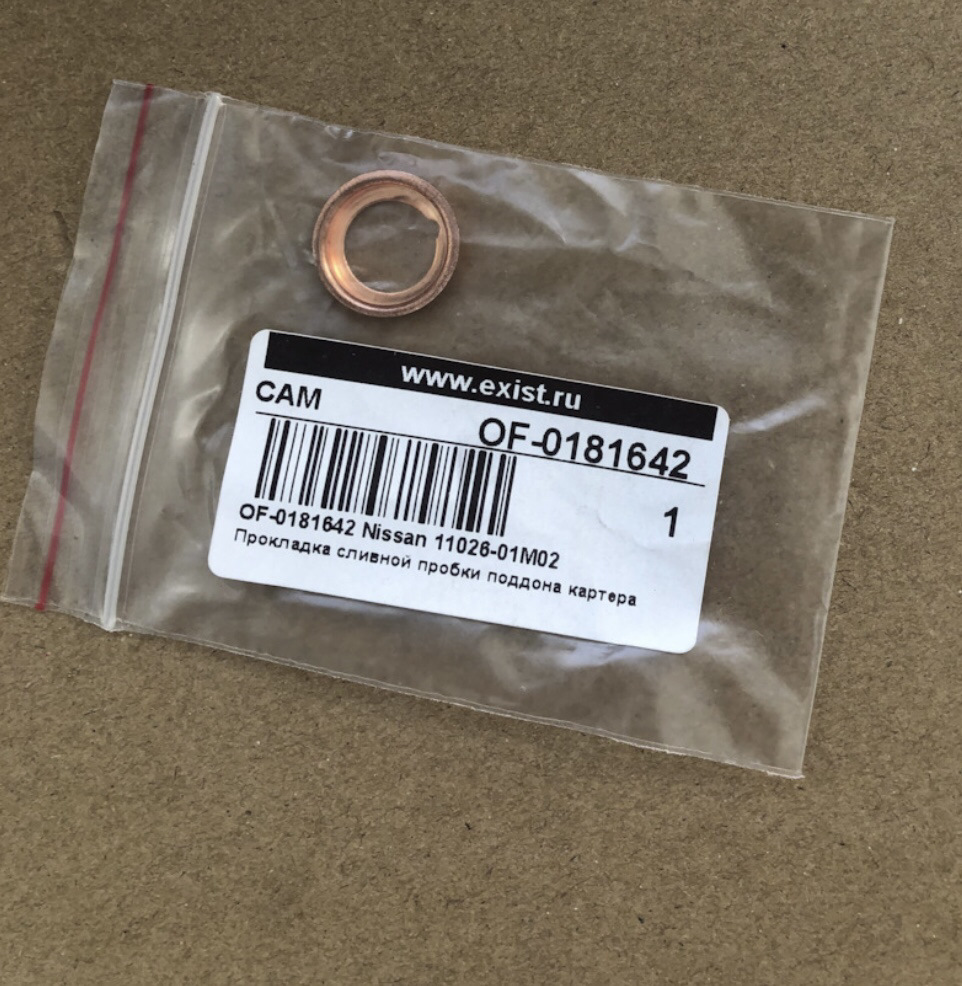

🔻Прокладка сливной пробки- NISSAN 11026-01М02.

Такую же пробку с магнитом поставил 👍
Многие говорили зачем и т.д а вот при смене масла всегда видно что какая то штука на нее постоянно липнет🙂
Напоминает графитовую смазку, на предыдущих машинах так же было
Лишним не будет👍
100%

Ну, масло маслом, а износ все равно идет у мотора. Иначе он был бы вечным. Вот эта."пыль" и магнитится.
