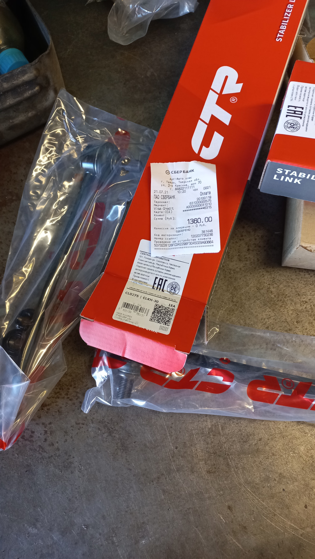

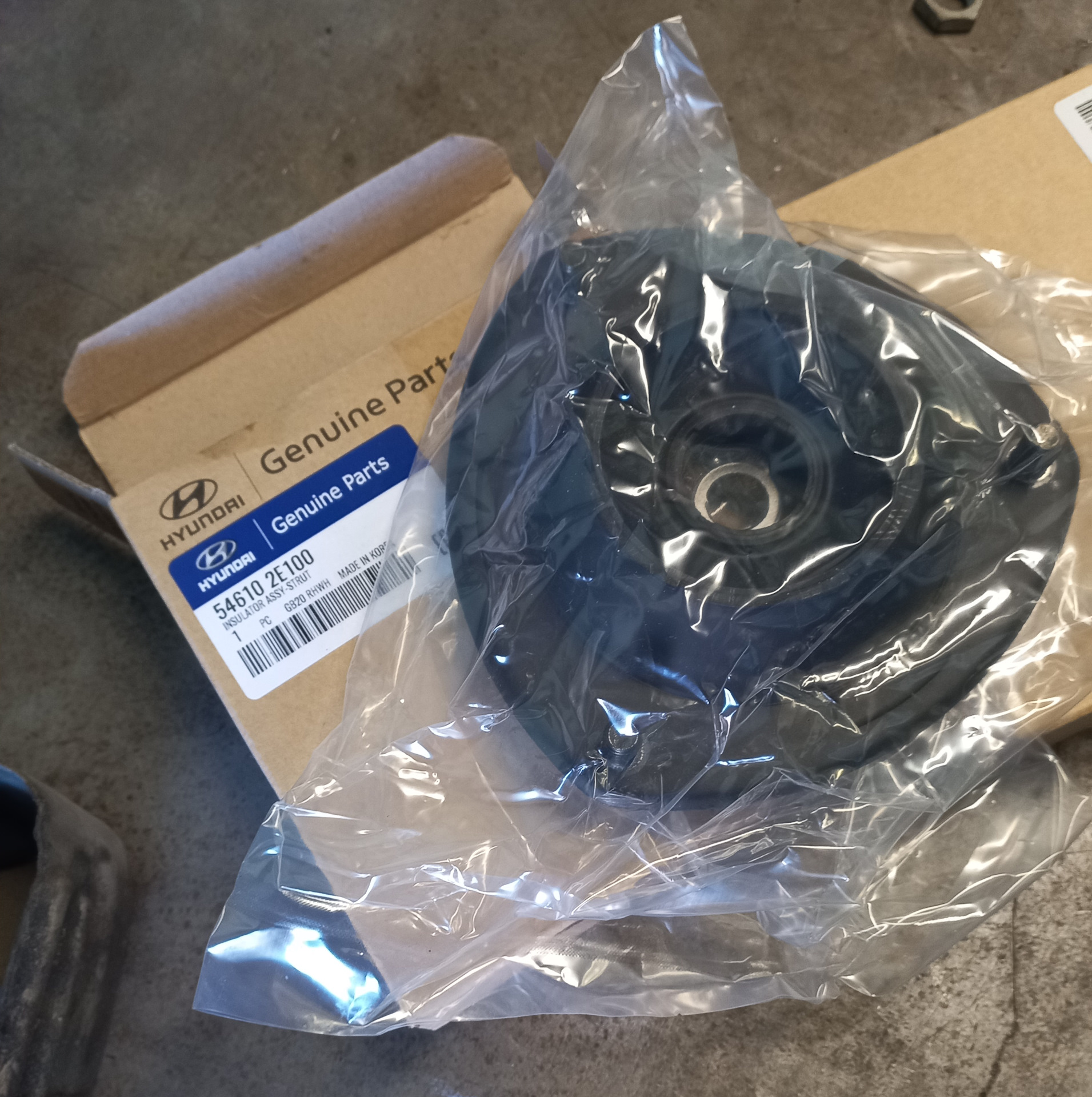

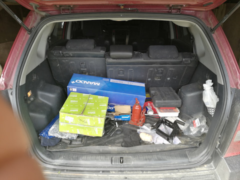

Добрался, наконец, до подъемника (не прошло и года с момента покупки :D). Про помирающие опорные подшипники уже было известно, в воздухе выяснилось что и косточки кончаются.
Процесс описывать смысла нет, там всё просто

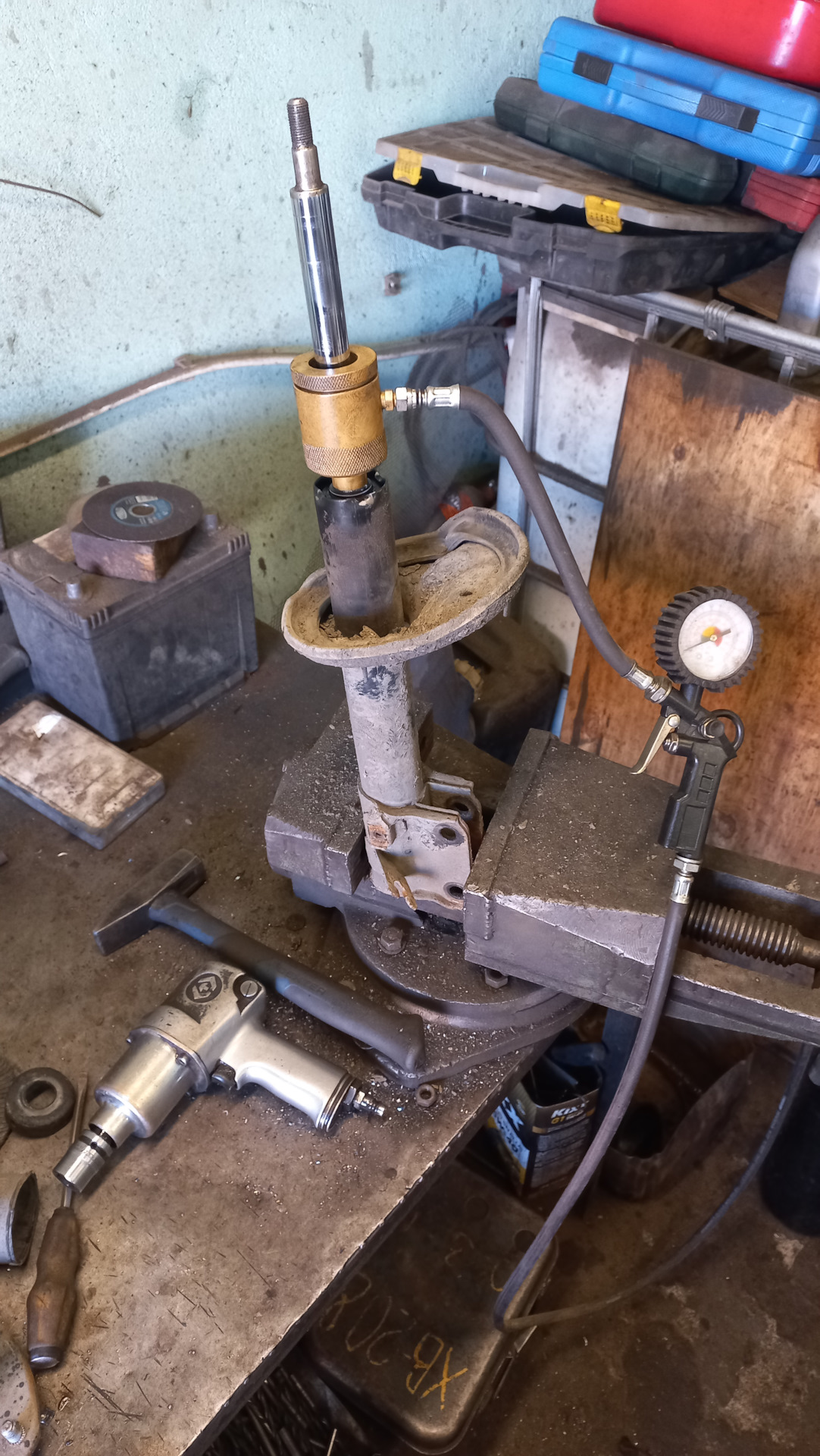

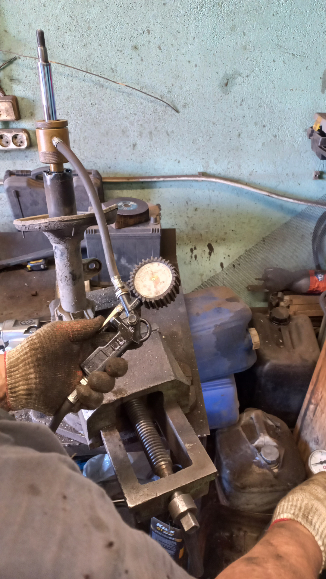

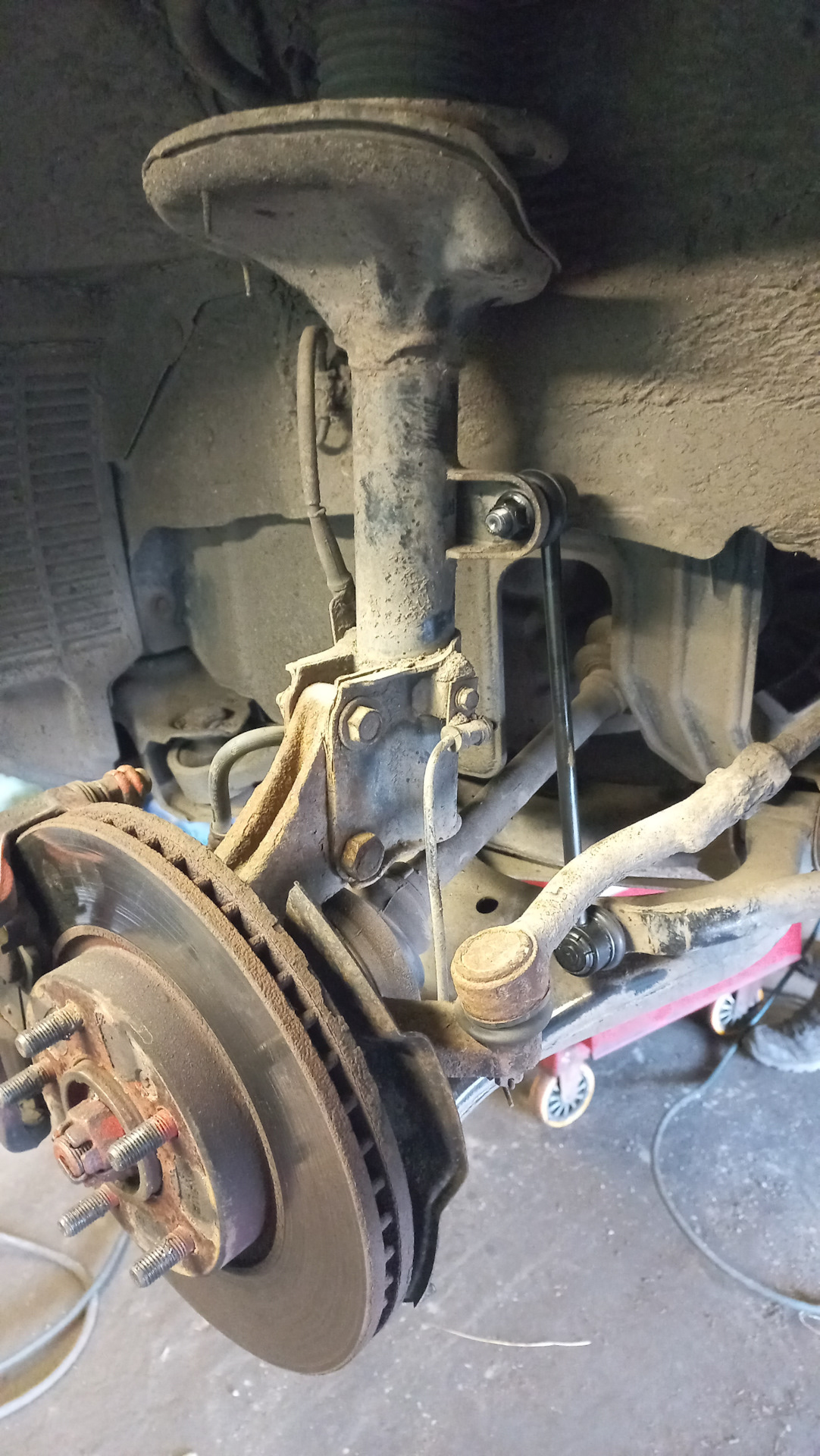

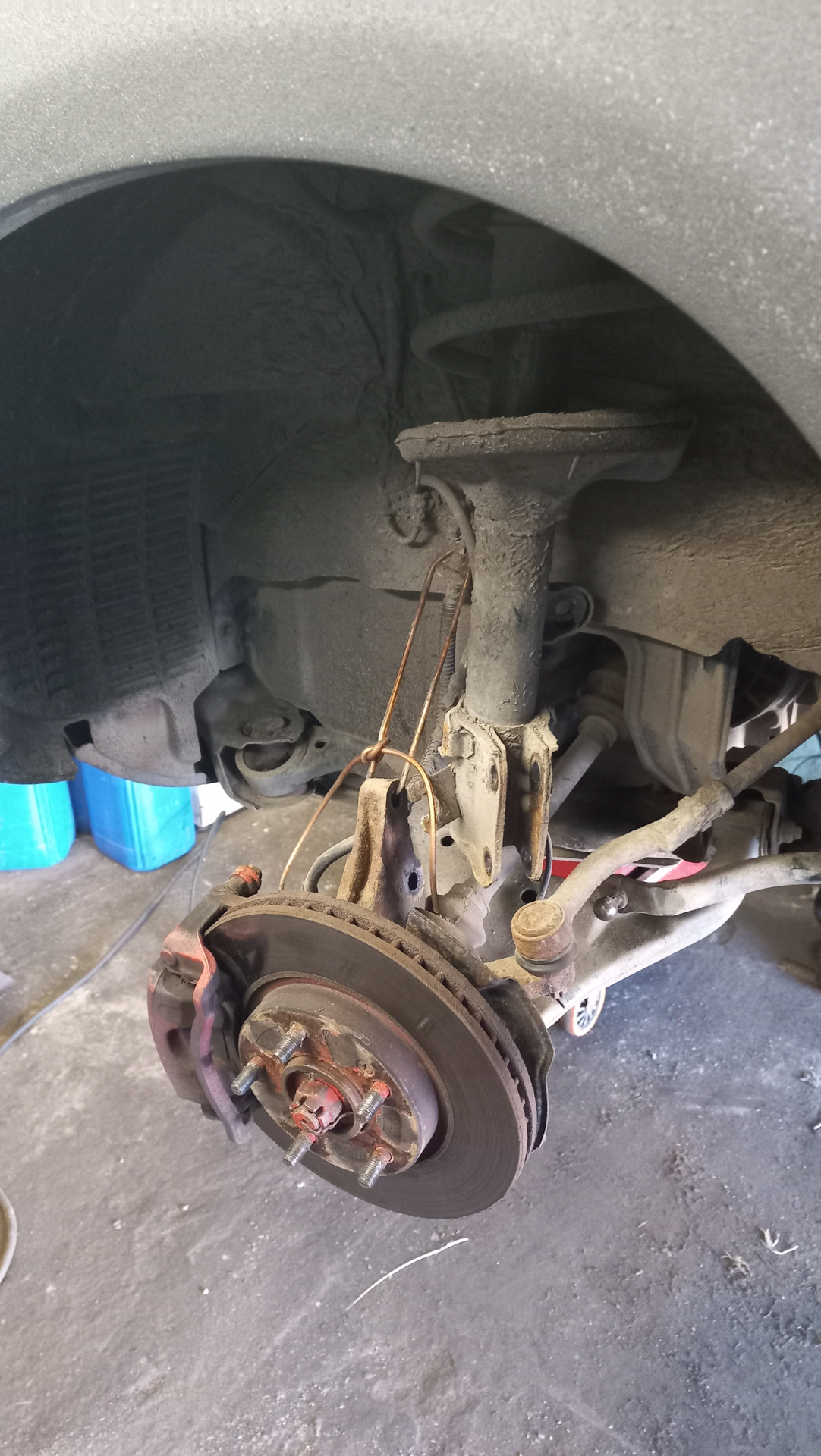

При снятии амортов выяснилось, что они уже не алло, шток ходил свободно и сам не поднимался. А тут как раз недавно был куплен хитромодный аппарат для заправки амортизаторов, отличный повод его применить.
Заливается какое-то специальное масло и задавливается азот. После процедуры амортизаторы заработали как новые. Поездим посмотрим.

Интересно, на сколько хватит амиков после процедуры закачки?!
Тоже интересно, через пару месяцев проверим. В сервисах такая процедура по тысяче стоит. Это существенно дешевле новых амортов, но интересно насколько эффективно
Охренеть. Я по 300 р за один отдавал.
