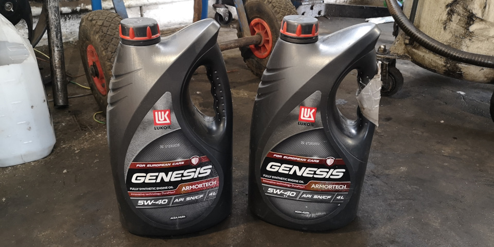

Подошло очередное ТО, не по пробегу, а по мото часам, т.к. зимой, мотору, приходилось много работать на ХХ. Масло осталось еще с крайнего ТО что промывка, что сам Armortech.
Готовимся к ТО
Как обычно в мотор было залито масло Лукойл Genesis Armortech 5w-40

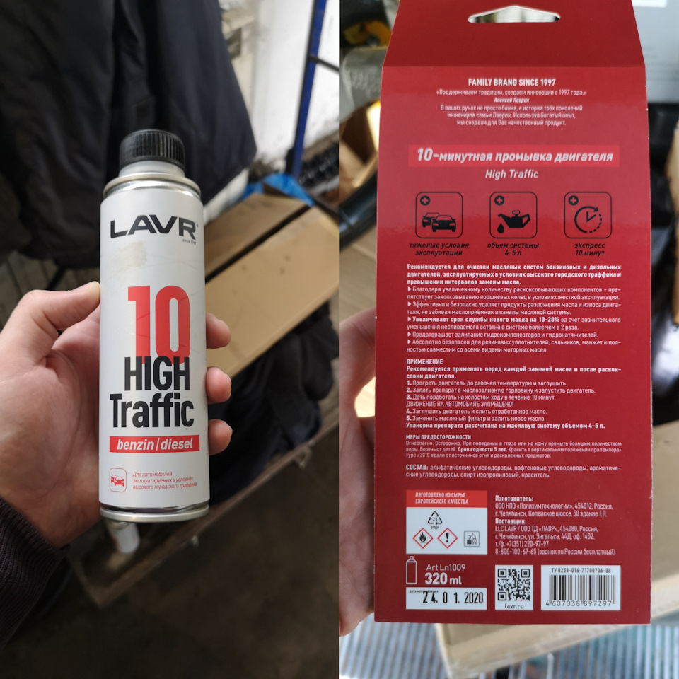

Так же, как и в прошлый раз, использовал 10 минутную промывку от LAVR Hightraffic – 668 руб. (334 руб. – 1 шт.)
Далее слил масло с Lavr и залил промывку от лукойл
В этот раз все промывал на старом фильтре, без замены на новый, результат промывки удивил

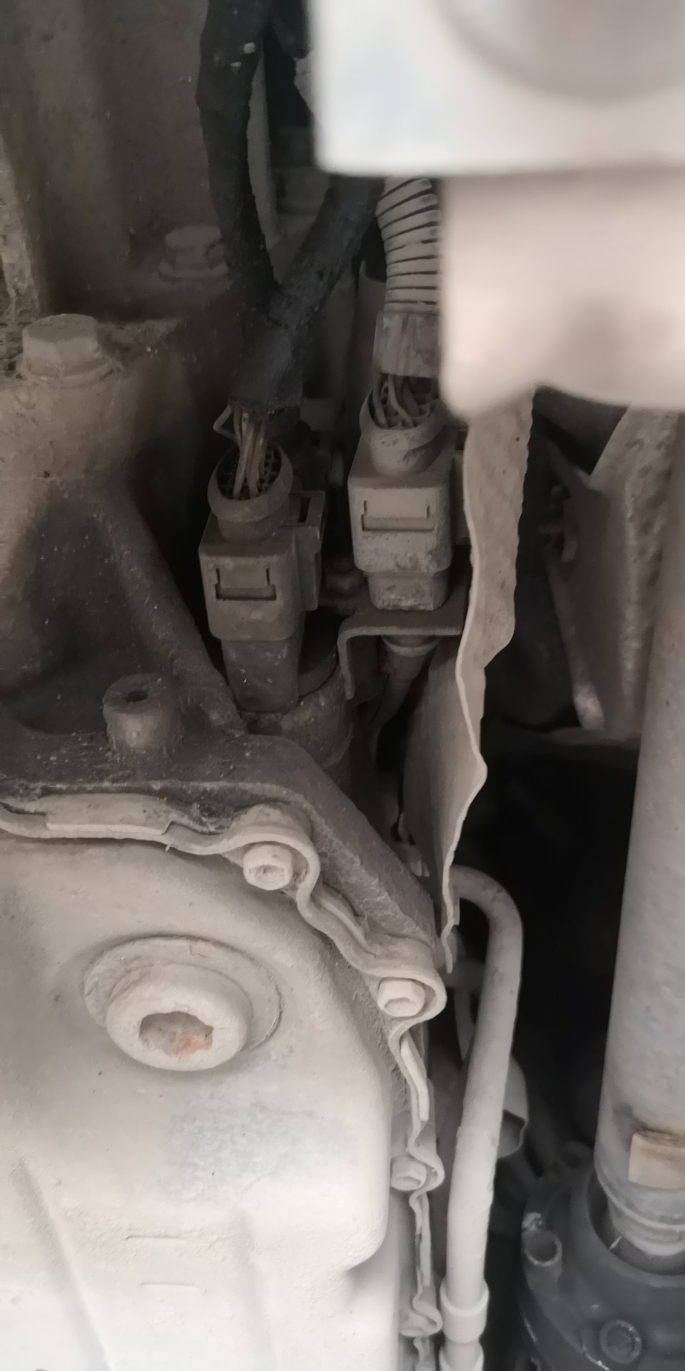

и пока машина была на подъемнике, поглядел как обстоят дела с разъемами АКПП, один из них герметил почти два года назад, состояние тьфу тьфу тьфу идеальное

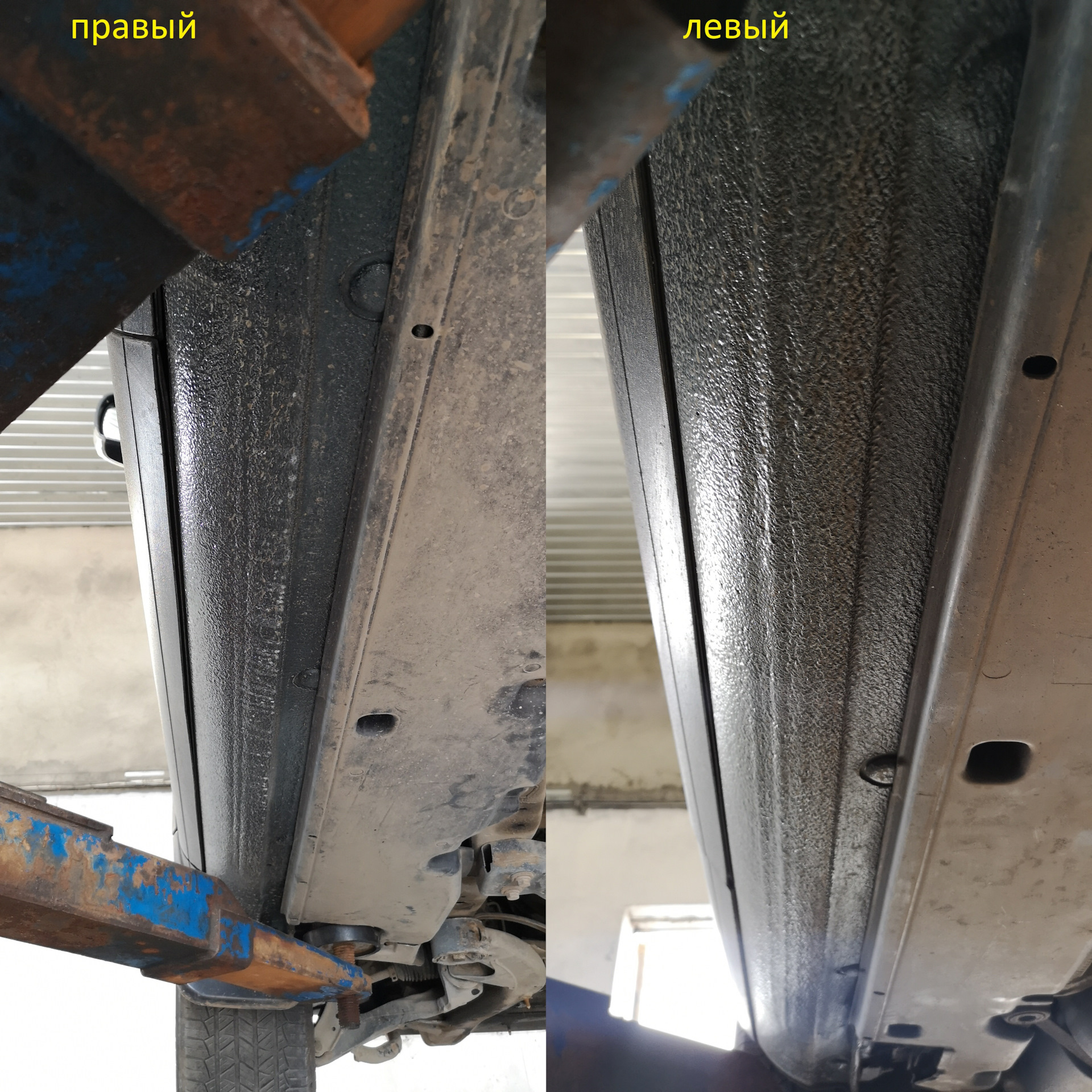

Ну и глянул пороги после ремонта и покраски

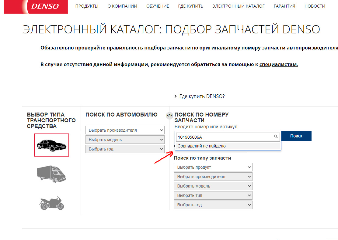

далее при ступил к замене свечей, крайний раз менял их 6 лет назад на пробеге 214328 тысяч, ставил Denso VXU22

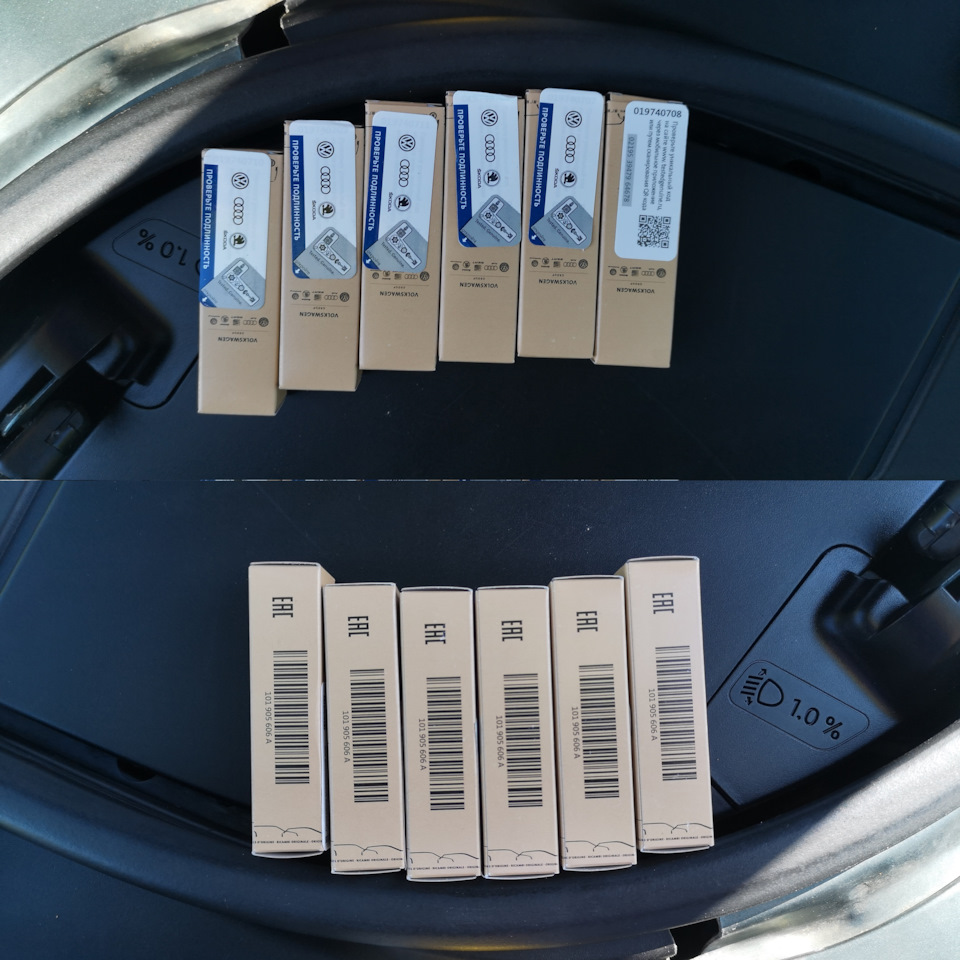

Свечи были куплены еще в марте месяце оригинал 101905606A – 5700 руб. – 6 шт. (950 руб. за 1 шт.) в коробке оригинала лежали NGK, почему не купил сразу NGK, да потмоу что разница была на 50 руб. дороже у оригинала, что не существенно.
Все свечи прошли проверку на подлинность

А теперь оригу на подлинность не проверить в рф, нет наклеек😕
теперь, увы да, такое нынче время
эти денсо не подходят к VR6, была ошибка в каталоге у денсо, я местному представителю вернул такие в б/у виде. Ошибку они признали.
Ошибку то признать признали, но они так и идут как замена оригиналу, в каталогах как экзист так и автодок да и других тоже.
так они и не несут 100% ответственности за заменители, если на сайте производителя нет кроса то скажут сам дурак. я стараюсь перепроверять по сайту производителя, тогда интернет магазин не сможет прокатить если это реально не подходит.
Ну я тоже 100 раз перепроверю но по свечами, доверил я другу, он мне их подбирал, ну это уже другая история, теперь оригинал, он же ngk🤣🤣
на тот момент друг был не виноват))
а его никто и не винит))) он подобрал то что дал каталог)))

Доволен 10-минутной промывкой от Лавр? Думаю с Фиником такой опыт провернуть
ну судя по фильтру, она работает))) а так не могу сказать на сколько хорошо, я не вскрвал клапанную))
