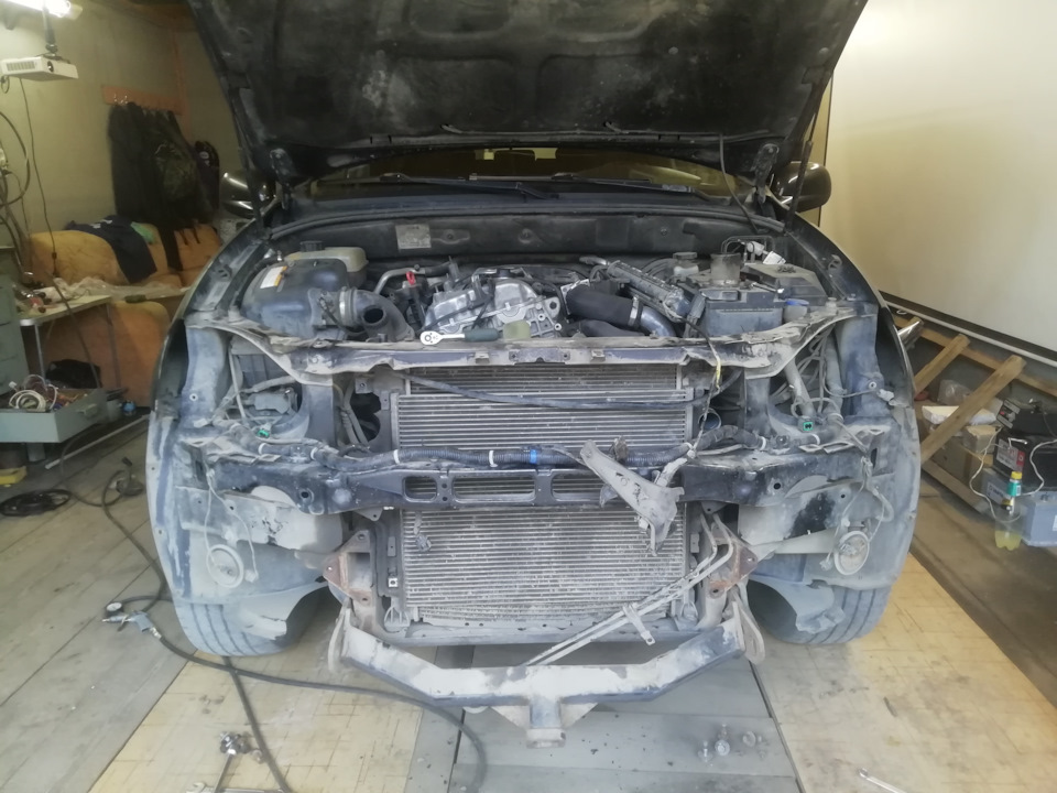

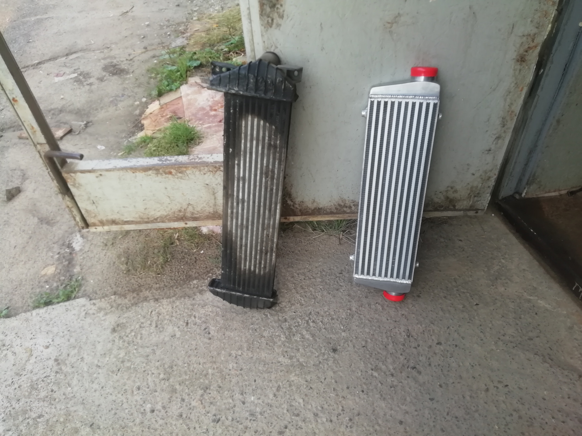

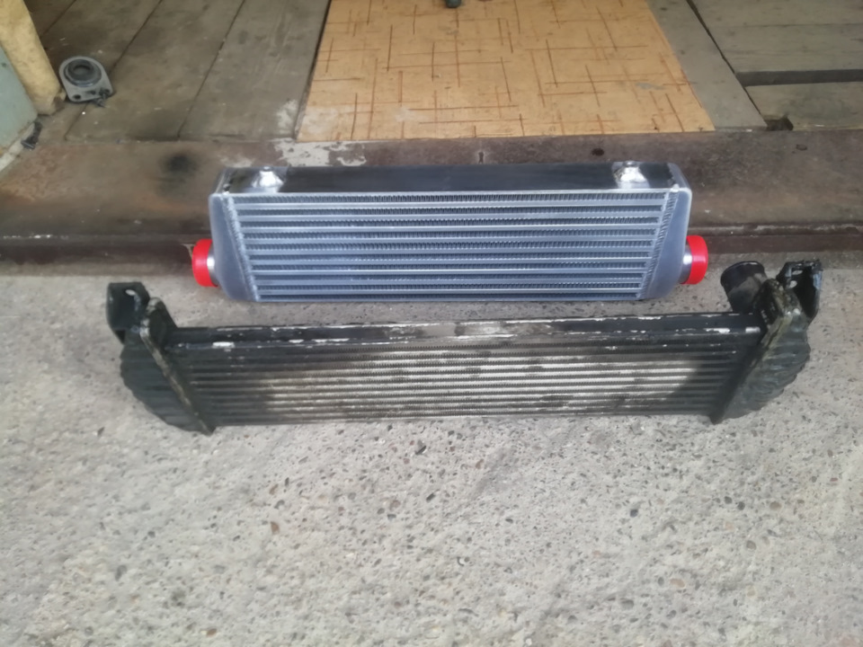

Ещё в марте месяце приобрёл универсальный интеркулер,
но всё руки как-то не доходили до него. Когда заметил что сдох вентилятор кондея , решил заменить всё вместе. Бампер всё-равно снимать.

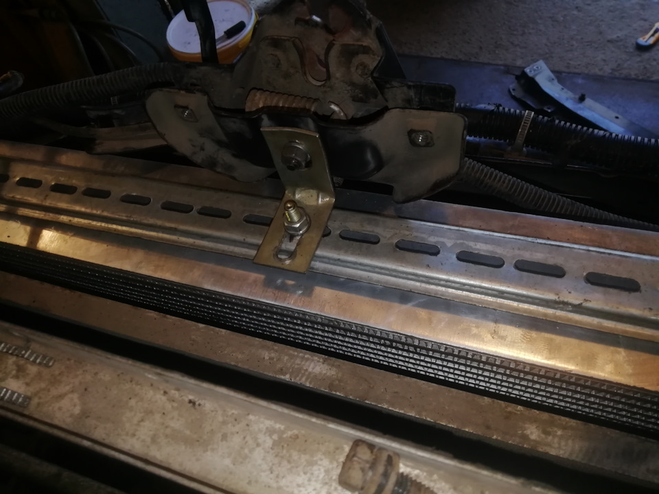

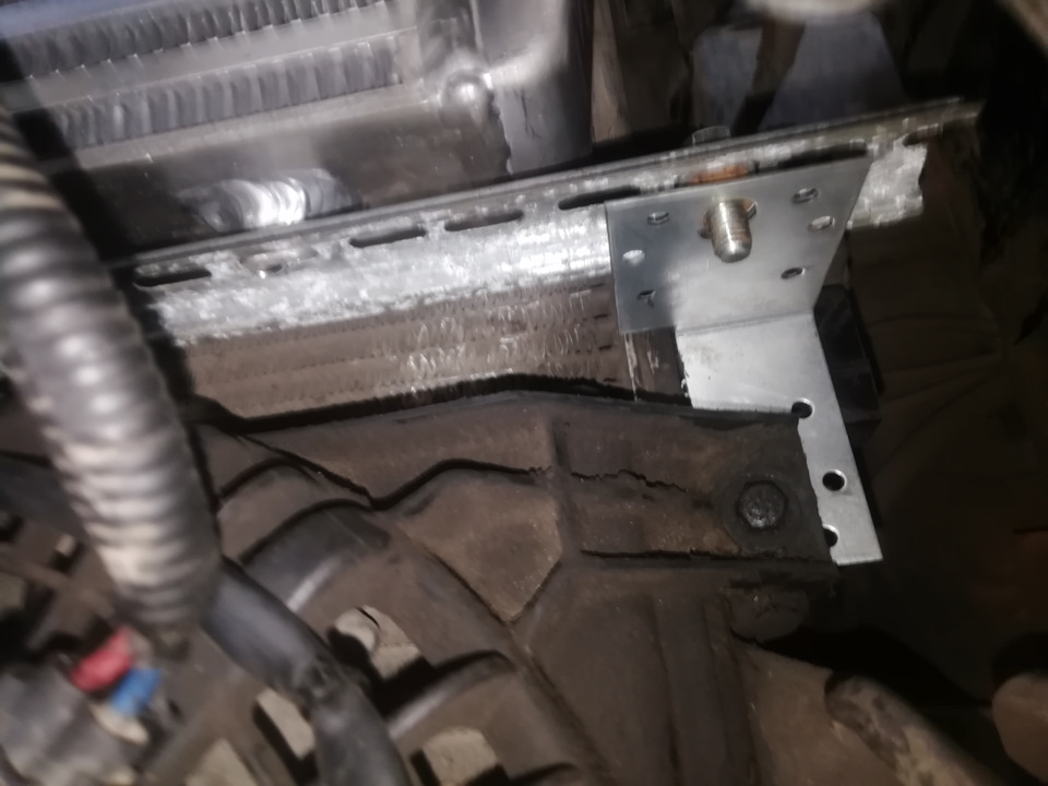

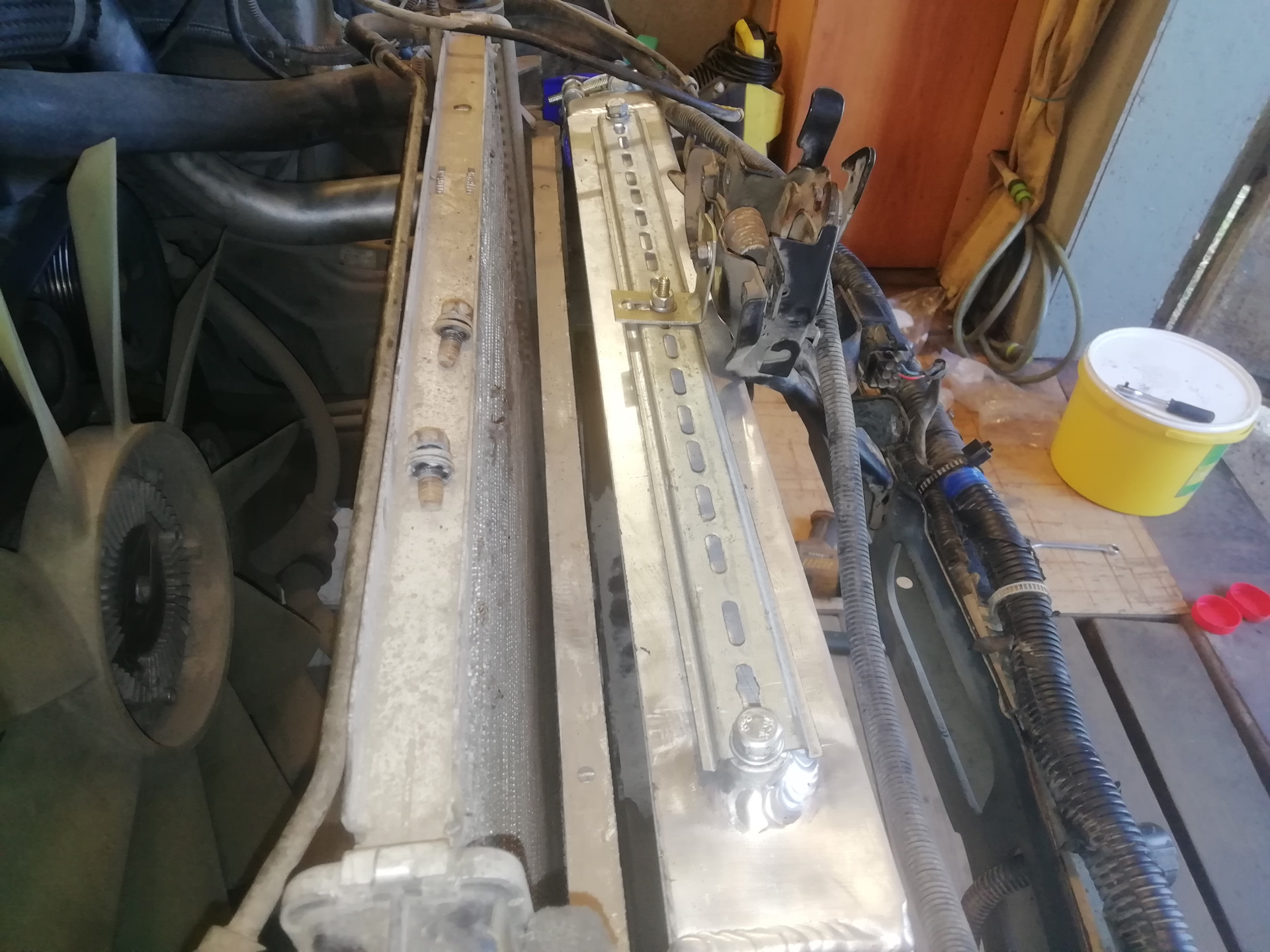

Стал думать как закрепить кулёк. Я не любитель сверлить новые дырки, по этому решил всё ставить на существующие точки крепления. В гараже нашлись две дин рейки. Одну прикрутил сверху, вторую снизу. Так же в закромах нашлись два уголка для крепления снизу и один для крепления сверху. Думаю по фоткам будет понятно чего как. Надо было уголки померить, но что-то забыл, извиняйте.
Сверху дин рейку закрепил к замку капота, там как раз нашёлся свободный болтик.

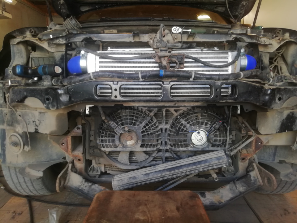

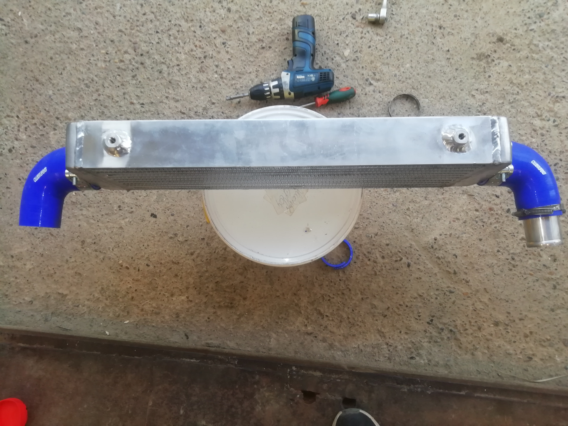

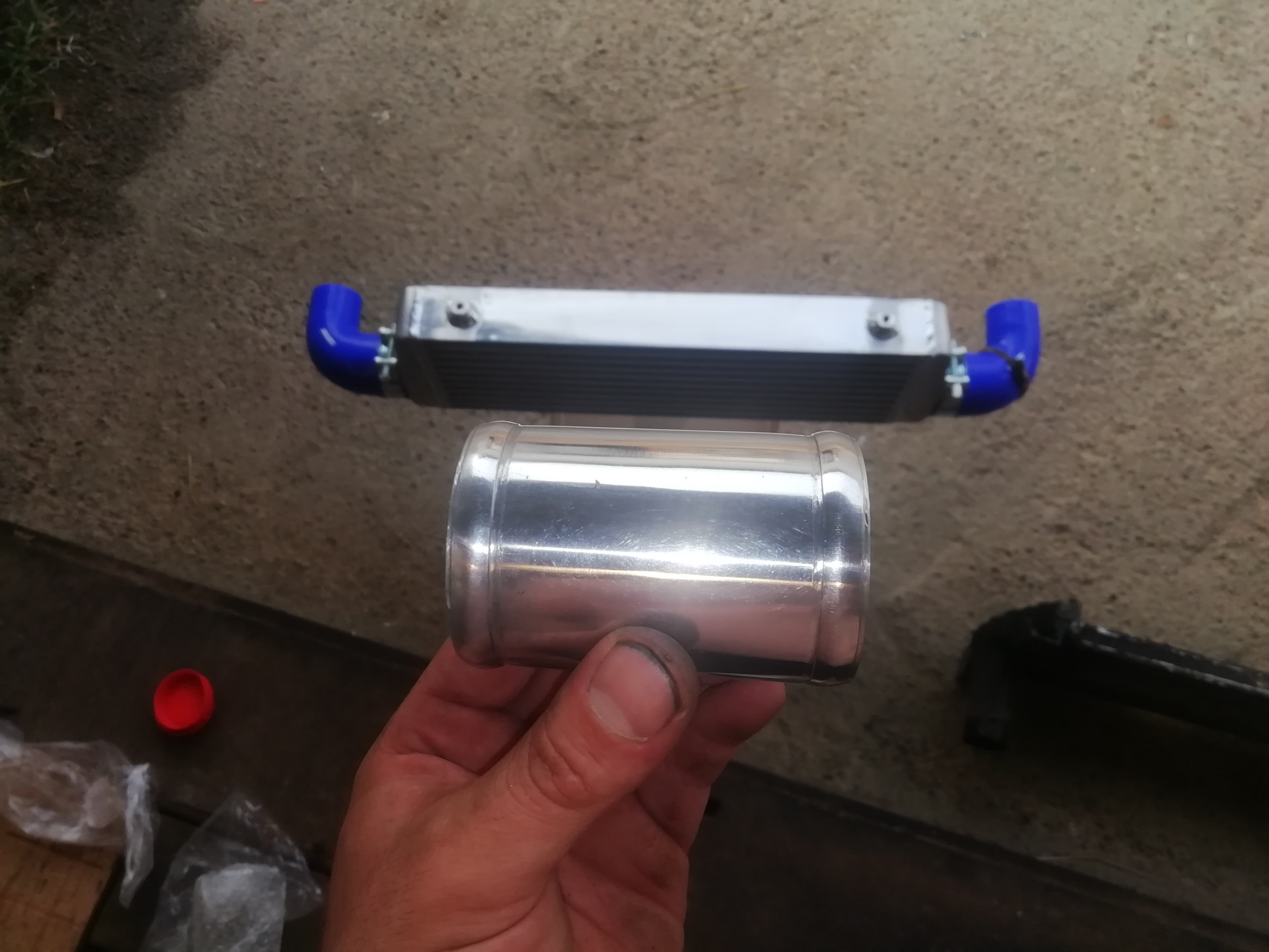

Сложного ничего нет, но по закромам полазить пришлось. Пришлось подрезать синенькие патрубки сантиметра на полтора каждый, т.к. кулёк с ними не убирался по ширине. И отдельно купил 2 силовых хомута с магазине крепежа. Поставил их на соединении самого кулька к синим патрубкам, остальное собрал на родных хомутах.
Четвёртый день катаюсь, ни чего не посрывало, хотя пару раз давал под жопу, в надежде что если что-то слетит, то лучше у дома. По деньгам на март 21г вышло так…
