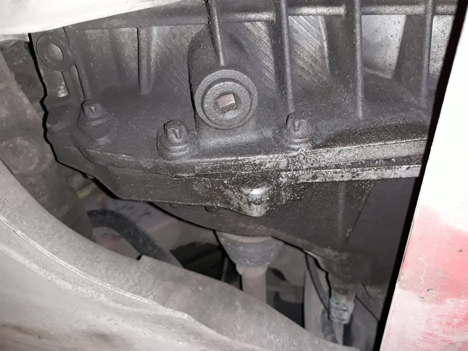

Берём пустую 5 литровую ПЭТ канистру от воды, открутив квадратом на 8 сливную пробку на КПП сливаем масло.

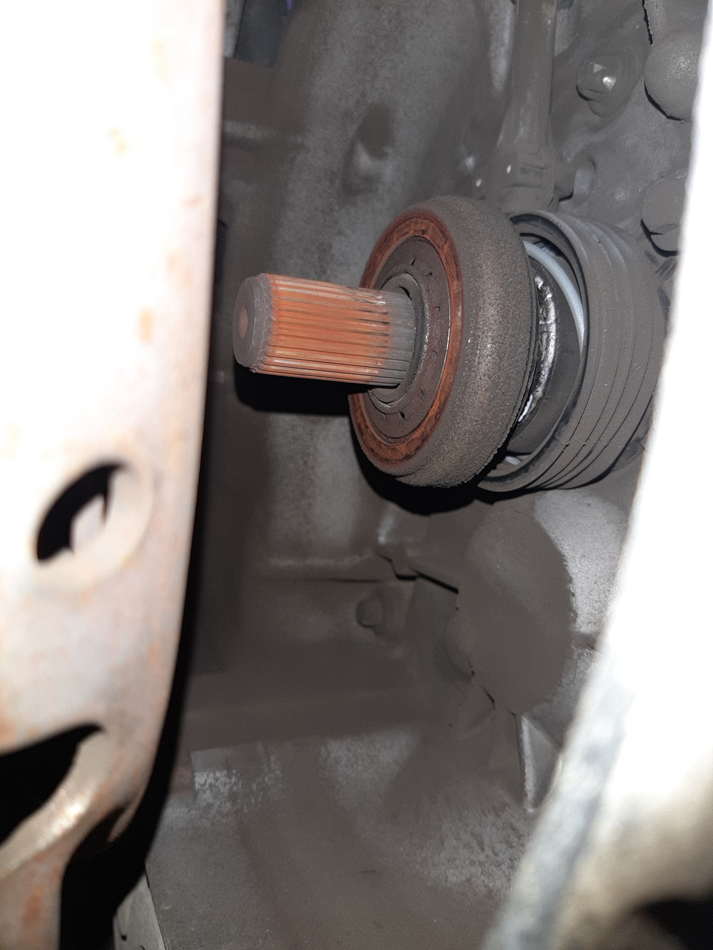

Откручиваем под машиной кронштейн подвесного подшипника правого привода, ключом или головкой на 12, кому как удобно. Болт можно вернуть обратно, чтобы не потерять. Если не сняли ступичные гайки снимаем. Выдёргиваем с коробки сначала правый привод, выводим его из ступицы, если не идёт используем выколотку, в КПП его ничего не держит. Далее выводим из ступицы левый привод и при помощи небольшой монтажки за одно движение выщёлкиваем его из КПП (там уже есть стопорное кольцо) и снимаем его.

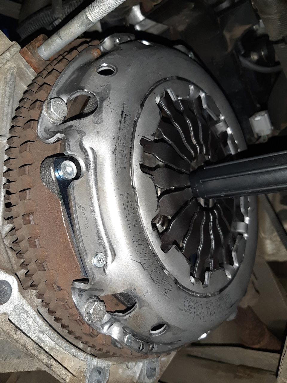

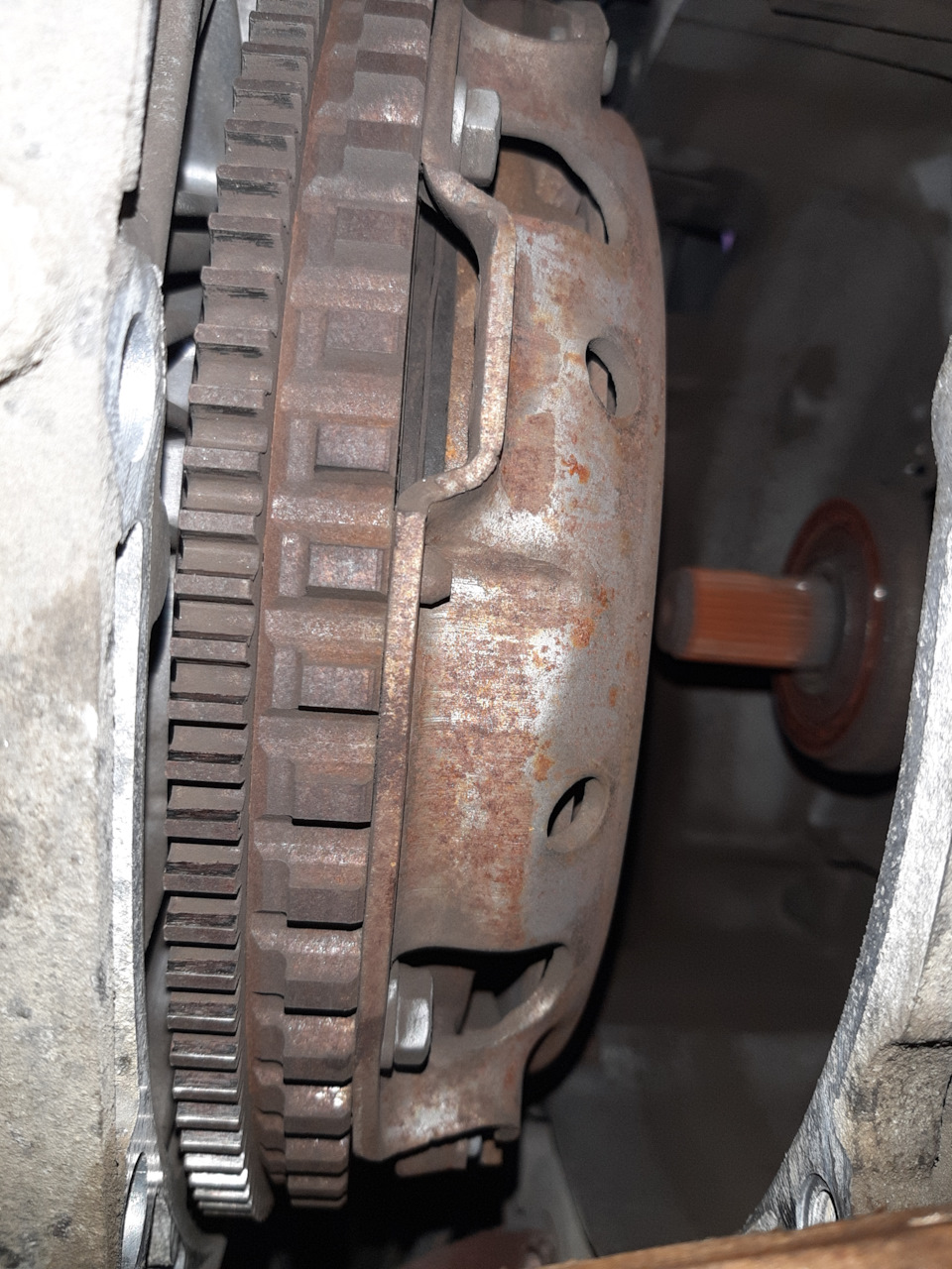

Продолжим ремонт. Головкой на 11 откручиваем 6 болтов крепления корзины к маховику проворачивая выколоткой или отверткой корзину за отверстия в ней и снимаем наше сцепление. Выжимной подшипник крепится в корпусе КПП 2 болтами под головку на 10, снимаем и его.
Наши виновники:
Что сказать…корзина и диск ещё бы ходили долго долго, если забить на дискомфорт при трогании…в диске феродо как новое, но люфтят демпферные пружины, местами съеден метал в местах контакта. А вот выжимной подшипник имеет большой люфт, пыльник как и у многих съехал вниз, смазка вроде есть, но вращается грубо, не так мягко как новый.

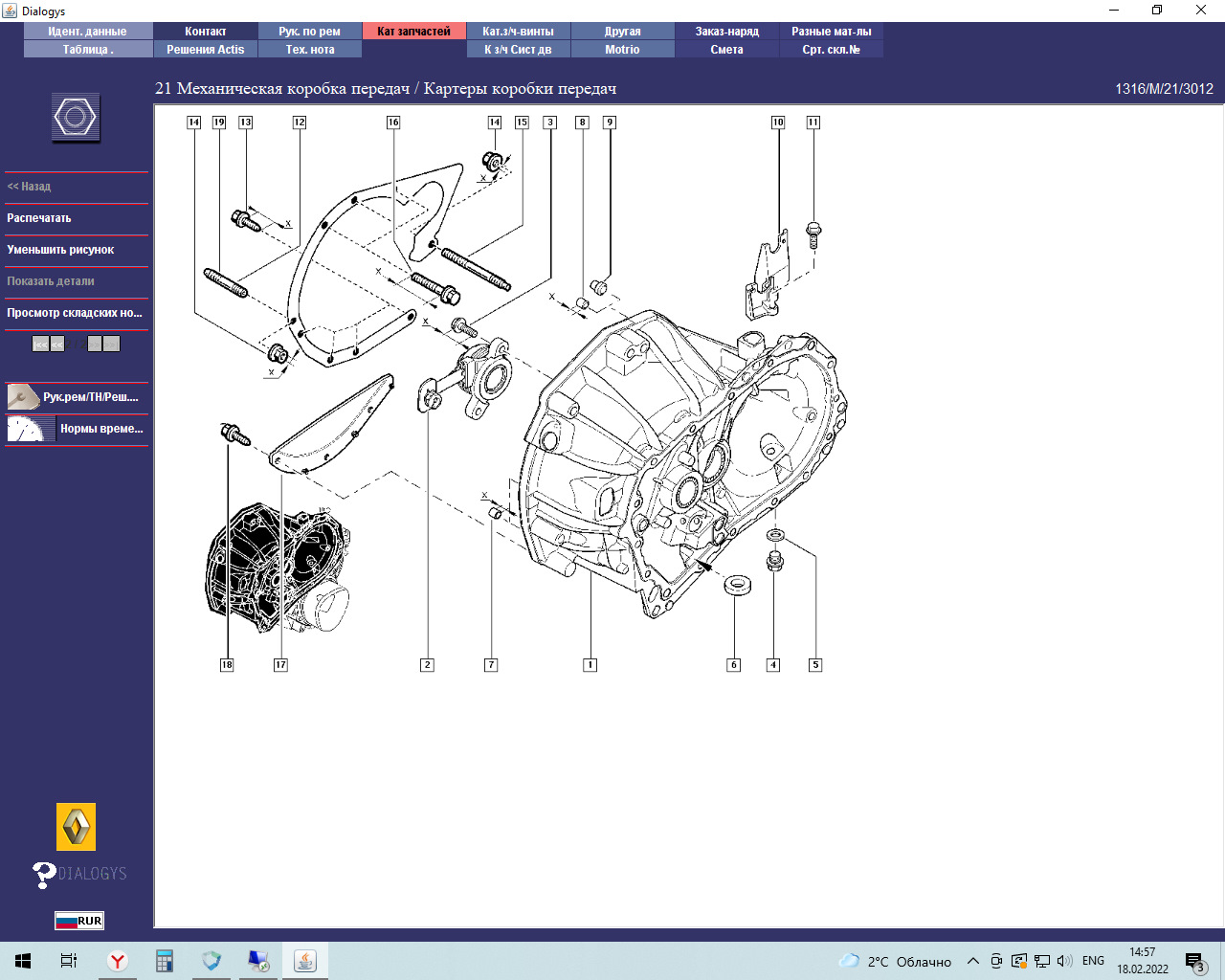

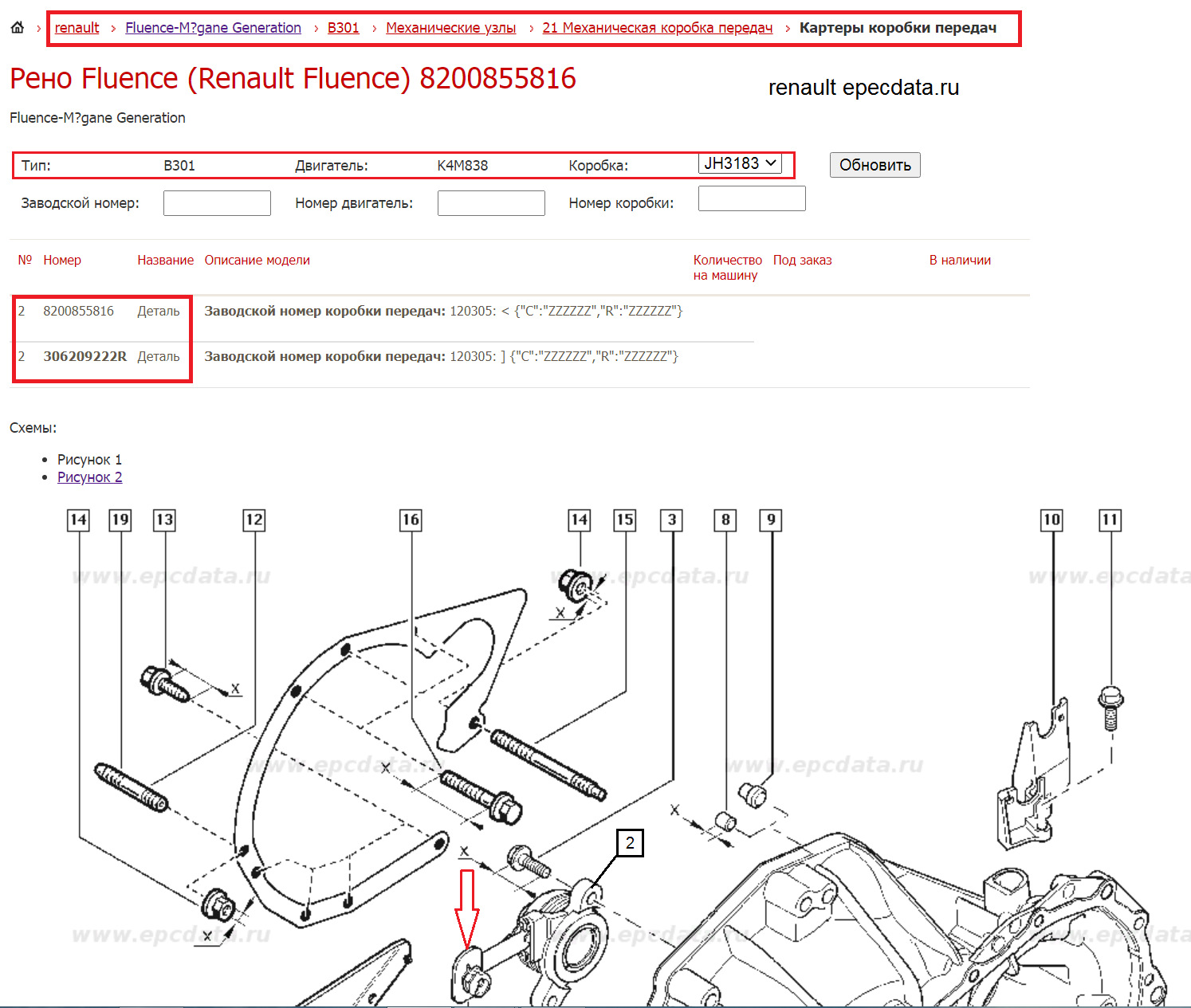

Спасибо Вам за лучшее описание процесса замены элементов сцепления в сети.
Укажите пожалуйста номер оригинального выжимного гидравлического подшипника, который стоял на Вашем авто с завода. Большинство доступных каталогов выдают неправильный оригинальный номер 7700 102 781 (выжимной без гидравлики — тросиковый), либо не выдают ничего. Насчёт подходящих номеров выжимных Valeo 804527 или LUK 510 0090 10 всё понятно, но меня интересует именно то, что стояло с завода 10…12 лет назад, и что ставили на заводе в 2014 г на рестайлах (новый бампер). Подозреваю, что это был номер 306209536R (прошу подтвердить)
Не за что, рад что статья помогает людям. По поводу того, что выдает каталог подшипник под вилку, так это просто вести подбор нужно не по VIN в каталогах бесплатных, а в специальной программе Dialogys по овальной табличке. А если ищите по вин то нужно искать выжимной отдельно, он там есть в другой категории и отсекается прекрасно на именно тот по количеству лир, что установлен у вас. По поводу номера заводского могу лишь сказать что написано на снятом мною подшипнике…и то как буду в гараже.
antiodn
Вот где спрятан гидравлический выжимной в каталогах. В картере коробки передач.
antiodn
А вот вам оригинальные номера моего подшипника. Там снизу есть всевозможные более старые артикулы.
Спасибо Вам большое за методику поиска выжимных гидравлических подшипников для Флюши.
Посмотрите пожалуйста в Dialogys номера подходящих оригинальных подшипников для моих исходных данных:
L30R или В301 (тип автомобиля);
EA2 (уровень комплектации);
движок K4М 838;
коробка передач JH3 (тип) 183 (индекс) R033842(зав. №);
Диаметр гидравлического присоединения 12.2 мм, 2 скобы под фиксацию трубки.
Буду пытаться установить на ПК "платный" Dialogys, так как без этого просто никак.
Официальный дилер Рено-Сим предложил выжимной
306 202 760R по 4638 руб со склада в Ярославле (это единственное, что у них есть).
Бесплатный каталог renault.epcdata.ru выдал выжимные:
306 209 222R и 8200 855 816 (как Ваш складской номер).
Все эти номера устаревшие и, предположительно, сняты с производства (цена на них стартует от 4700…5000 руб).
Актуальная оригинальная замена этим устаревшим номерам — выжимной 306 202 313R (3326 руб в Евродоке по состоянию на февраль 2022 г).
Аналог, заслуживший доверие, LUK 510 0090 10 (это кстати Ваш выбор) предлагают по цене 3576 руб.
Комплект сцепления буду брать оригинальный 302 050 901R, хотя там тоже лежит Valeo, но видимо есть небольшие отличия с оригиналом. Приобретать отдельно корзину и диск из оригинального комплекта сцепления 302 050 901R получается значительно дороже, да и оправки для центровки не будет.
Комплект сцепления Valeo 826303 (Ваш выбор) имеет сходную цену с оригиналом (около 6000 руб), однако отзывы о его работе не всегда положительные (жалуются на металлический треск со стороны КПП из-за увеличенного люфта демпферных пружин диска, пропадающий при нажатии на педаль). Это уже не то Valeo, которое было раньше (версия CPOE-изготовлено в филиале компании, в частности в РФ).
Полновесный (с выжимным) комплект сцепления от фирмы LUK 620 3119 33 обойдётся существенно дороже (цена стартует от 13000 руб).
Вроде пока остановился на этом:
302 050 901R (комплект сцепления) + 306 202 313R (выжимной) с ценой вопроса (90000…10000) руб.
Прошу посоветовать с выбором комплектующих, так как это ещё та головная боль.
движок K4М 838;
DenisShekhanov
Также отдельного внимания заслуживает комплект сцепления LUK 620 3119 09 (Корзина +диск), но обойдётся он уже на (1000…1500) руб дороже, чем оригинальный комплект 302 050 901R. В отзывах пишут о небольшой разнице в высоте корзины и неоднозначных ных ощущениях на педали сцепления после замены на комплект LUK (более "мягкое" нажатие — зависит от жёсткости лепестков корзины). Таким образом, вырисовывается ещё один вариант: LUK 620 3119 09 + LUK 510 0090 10 (выжимной с двумя скобами и штуцером на 12,2 мм) при цене вопроса (11…12) тыс. руб (февраль 2022 г). На складах офиц. дилеров Рено преобладают комплекты Valeo 826303 (это видно по количеству товара и срокам доставки от 4-х часов) — это и понятно, ведь берут, то что дешевле из вариантов приемлемого качества.
antiodn
306209222R стоял на рестайле

Недовыжим из за износа выжимного причина всех симптомов на мой взгляд, диск выглядит ещё живым) как всегда максимально информативно, молодец 👍
Ни когда бы не стал менять сцепление на земле, так ещё и в одиночку.
А в чём собственно разница?
В удобстве проведения работ
Понял, ну у меня нет возможности делать на подъёмнике. Делаю так как могу. Согласен, что во многом удобнее не на земле…небо и земля в сравнении)
Но за работу вам похвала. Красавчик
Спасибо!

А сальники приводов в кпп не меняли?
Нет, они были сухие. Недавно проверял, без изменений.
То есть их не обязательно менять как на ВАЗах например?
Если прямые руки и не спешить при монтаже/демонтаже, протереть, смазать…то точно не обязательно если не потели иине текли.
