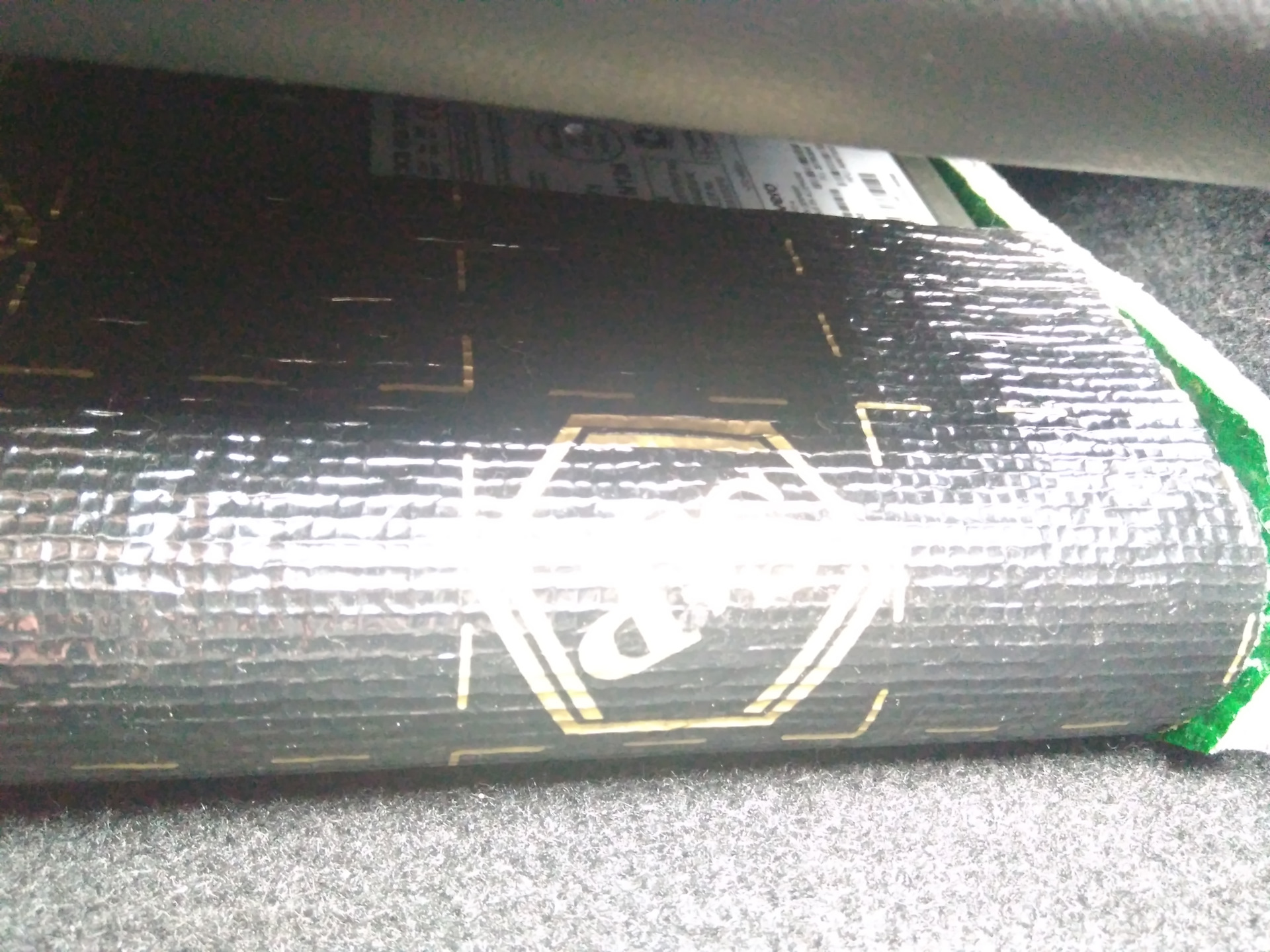

Кто то ставить китай_балалайки, я реишил допилить болеро установкой ори блока Bluetooth.
Китай магнитолы выглядят заманчиво, функционал хороший, но есть претензии к приему радио, хоть и редко но слушаю, а самое главное усилитель у них слабый, звук хуже чем на болеро, тем более у меня болеро Blaupunkt.
Устанавливать еще усилитель отдельно не хочу.

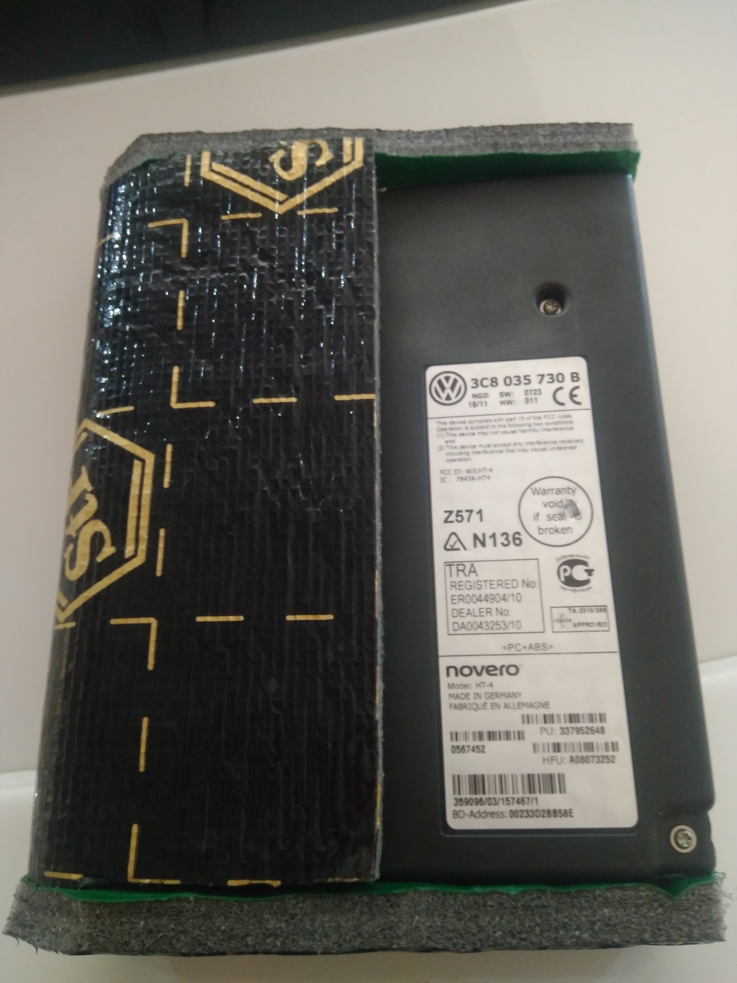

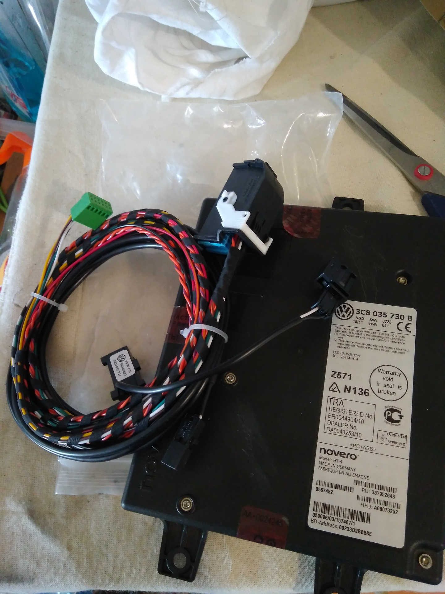

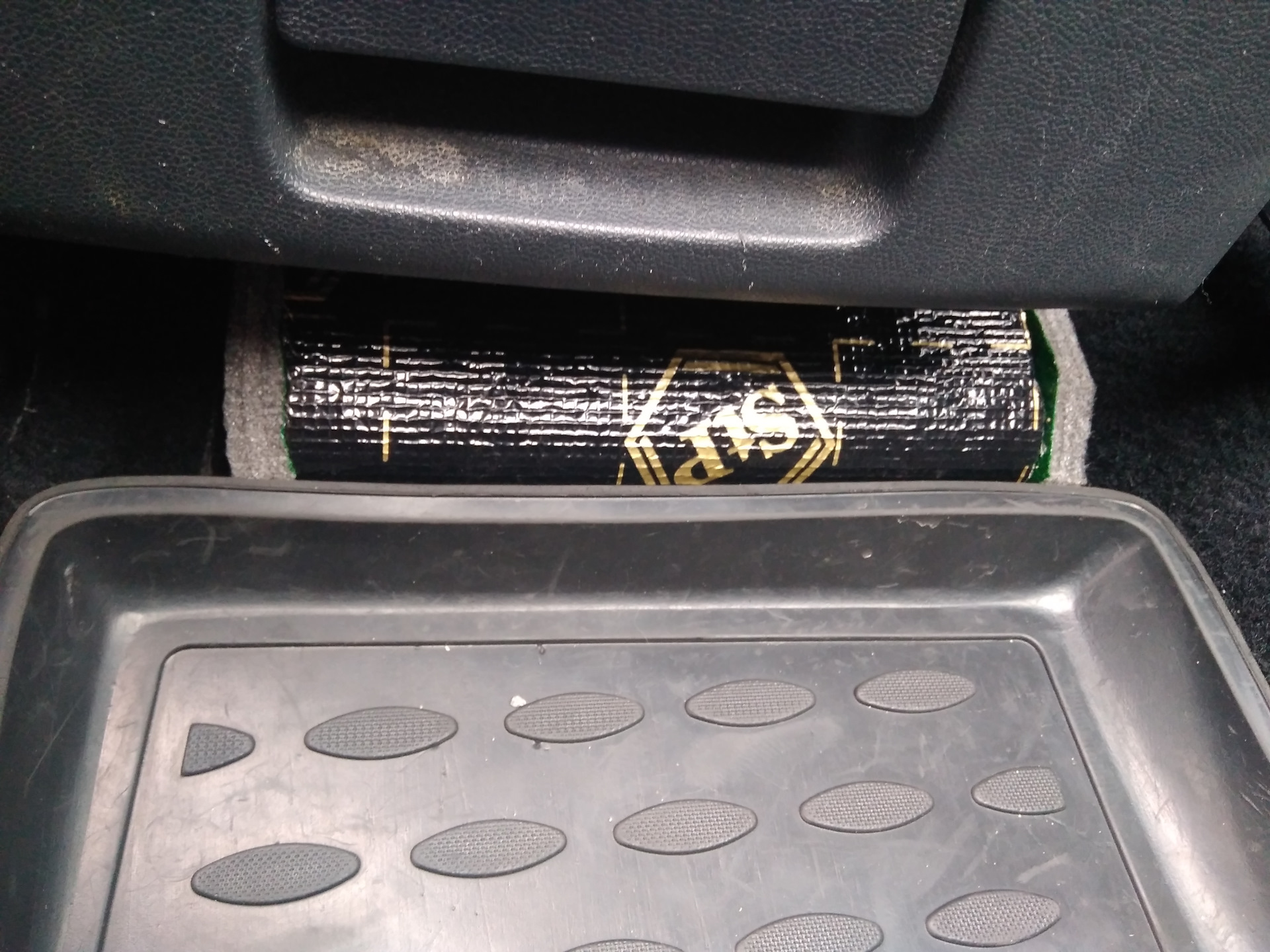

Нашел на авито блок за 4000, дороже принципиально не хотел.

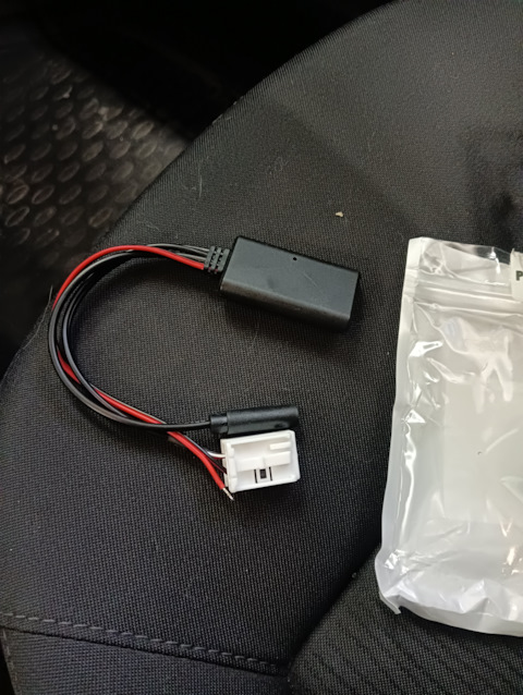

На али заказал кабель с микрофоном за 1200.

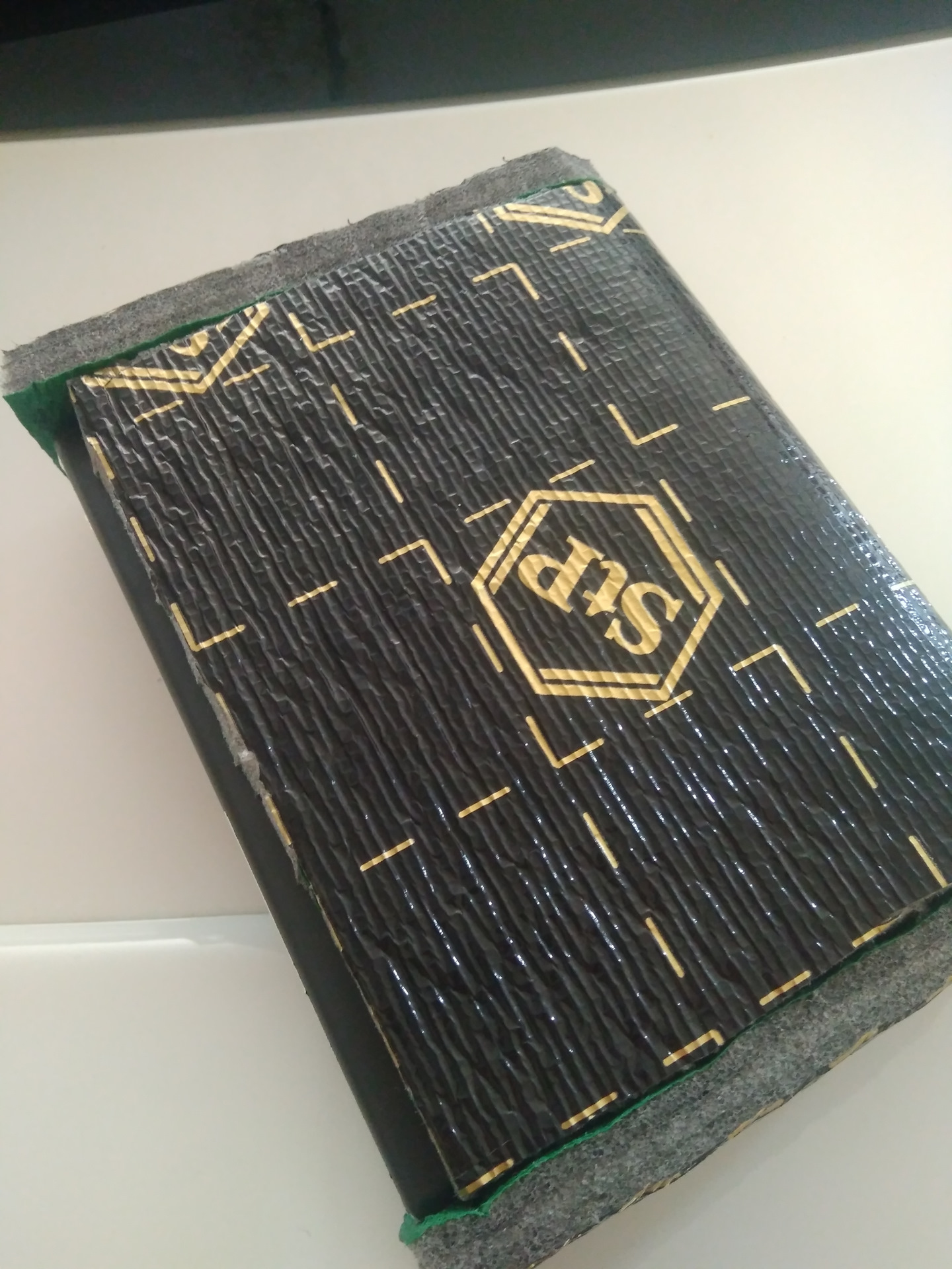

Бокс ори покупать не стал, обернул материалом для шумки акцент премиум + приклеил липучку купленную в магазине швейных принадлежностей.

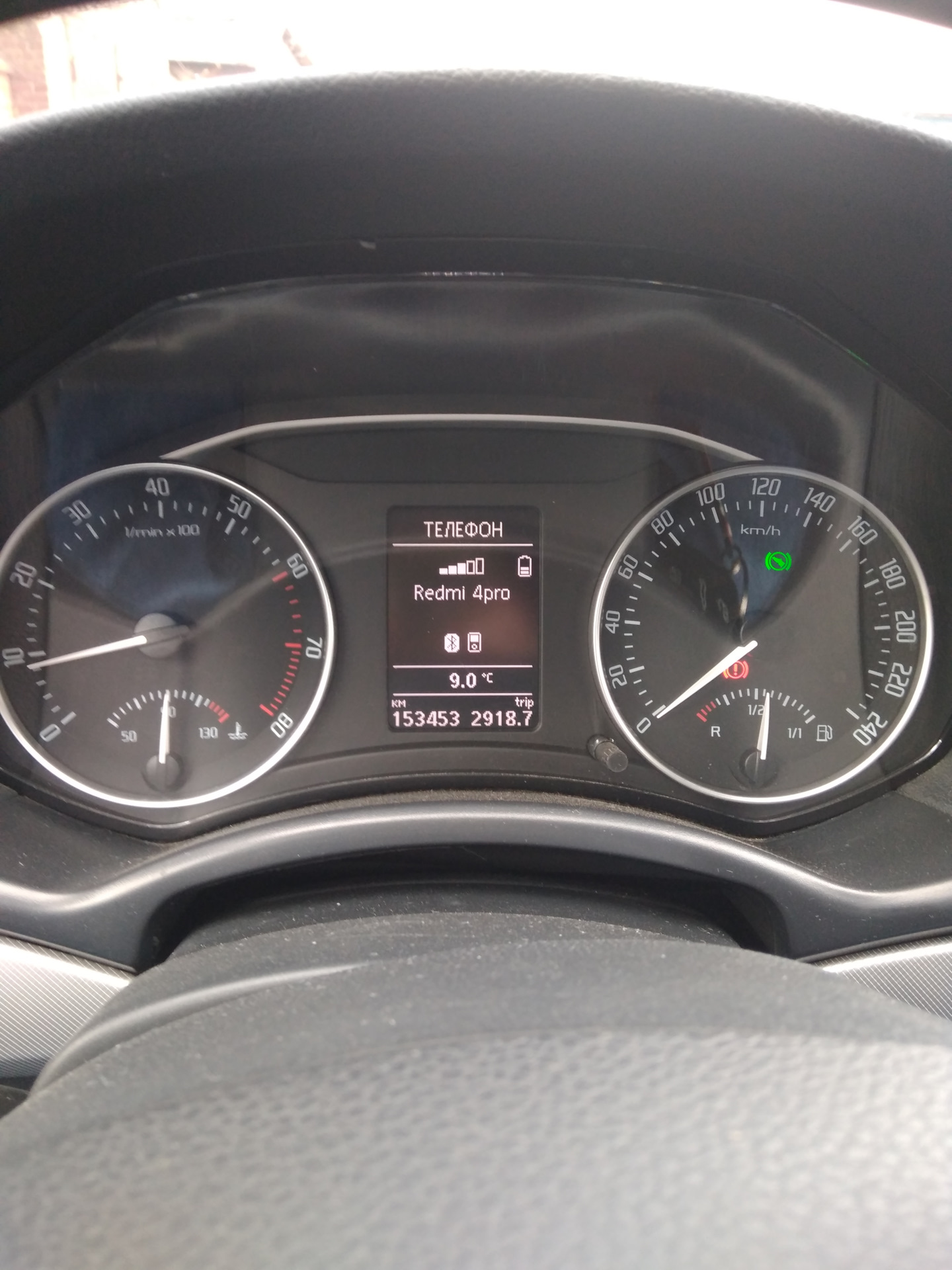

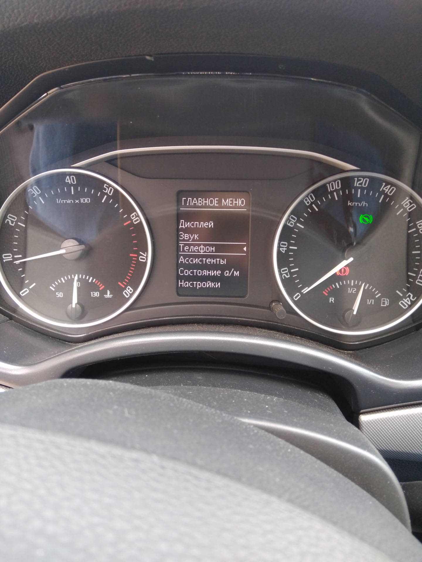

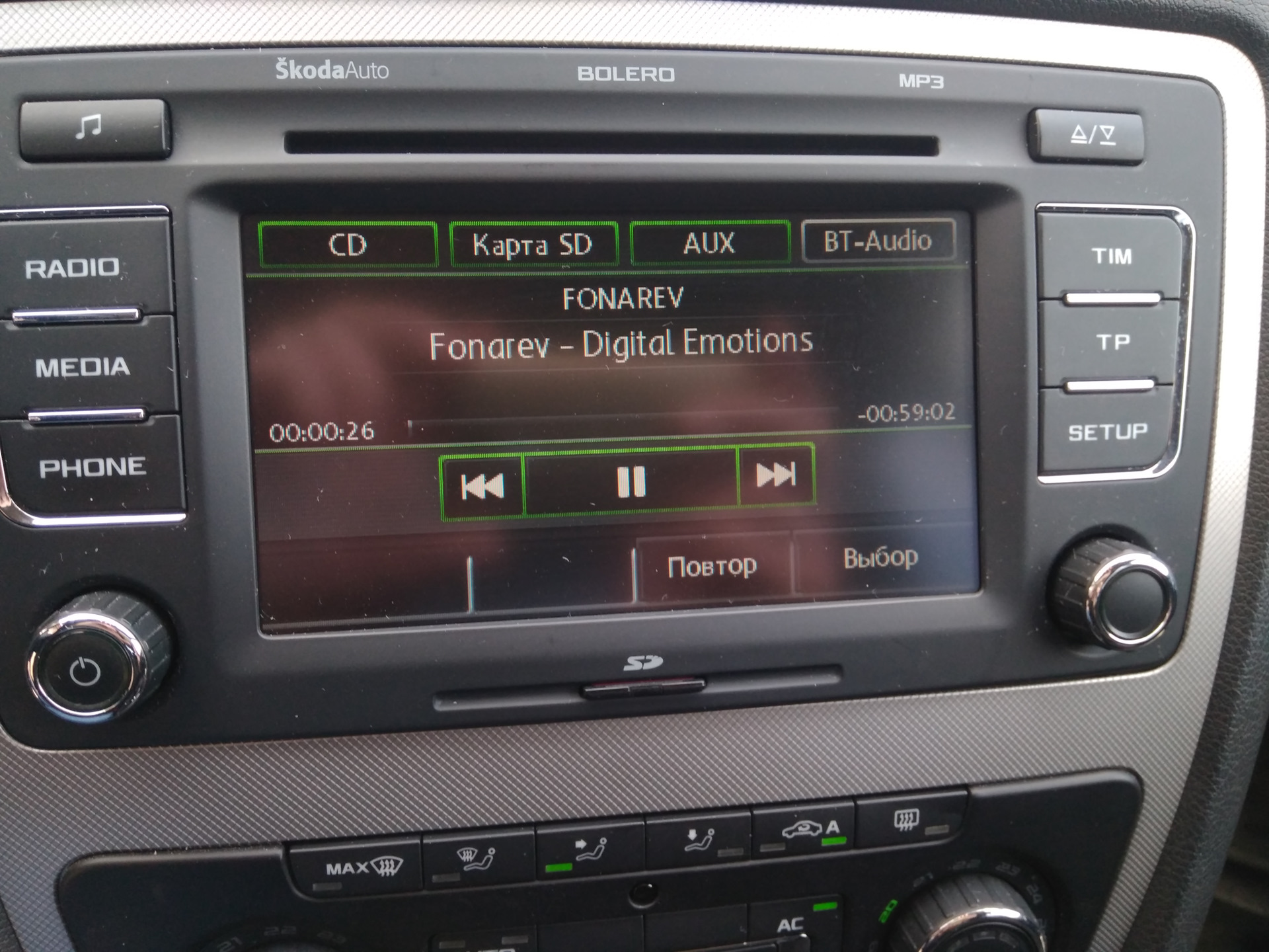

Подключение простое, в блоке гейта добавить устройство новое и все.
По подключению тут информация

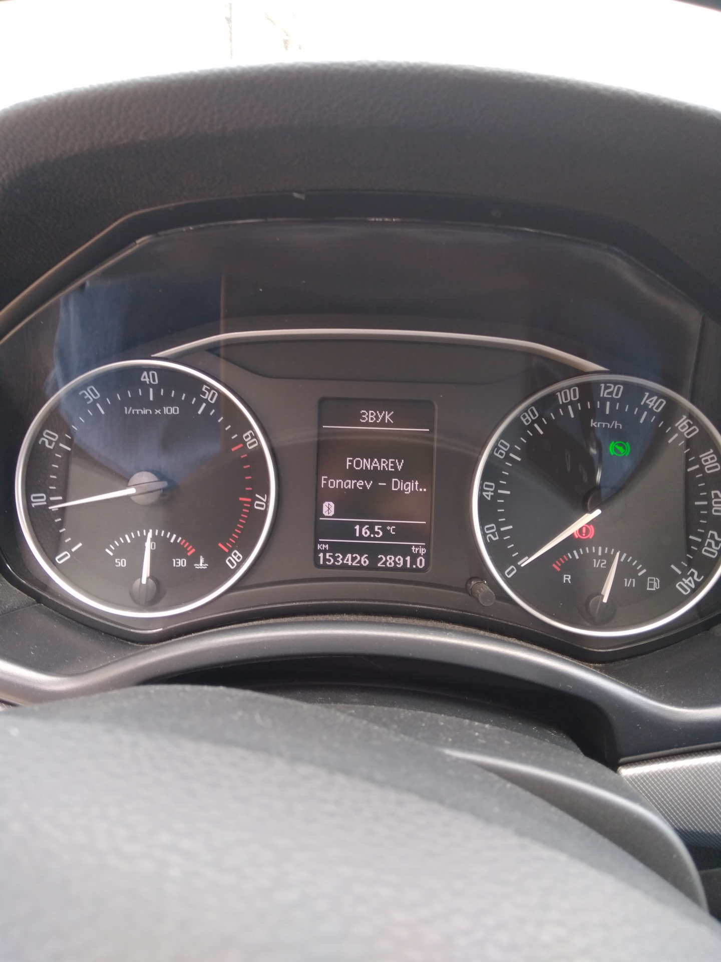

Блок с хорошим функционалом, кнопки на руле работают, переключение треков в том числе, русские теги поддерживает, телефон тоже нормально работает.

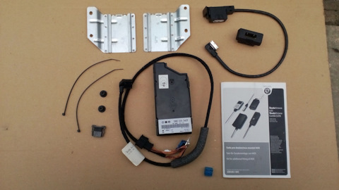

А почему блок под сидением? У него где штатное место?
Там и есть для него штатное место!
Нифига себе)) не знал
Okwela
Там ещё бокс специальный есть под сиденьем пассажирским :)
Я почему то думал, отображение треков и кнопки мульти работают с блоками 7p6… А тут вононоче…
Главное что бы блок был Novero не ниже HT-4
axl777
Как оказалось не все блоки 7р6 отображает треки
Хорошая цена! Как провод по качеству? если не затруднит киньте ссылку в лс)
Качество хорошее.
Ev0lut10n
1 202,51 руб. 34%СКИДКА | Bluetooth Жгут проводов комплект микрофона подходит для RCD510 RNS510 GOLF 8X0035447A автомобильные аксессуары Bluetooth модуль проводки
a.aliexpress.com/_98d0GU
