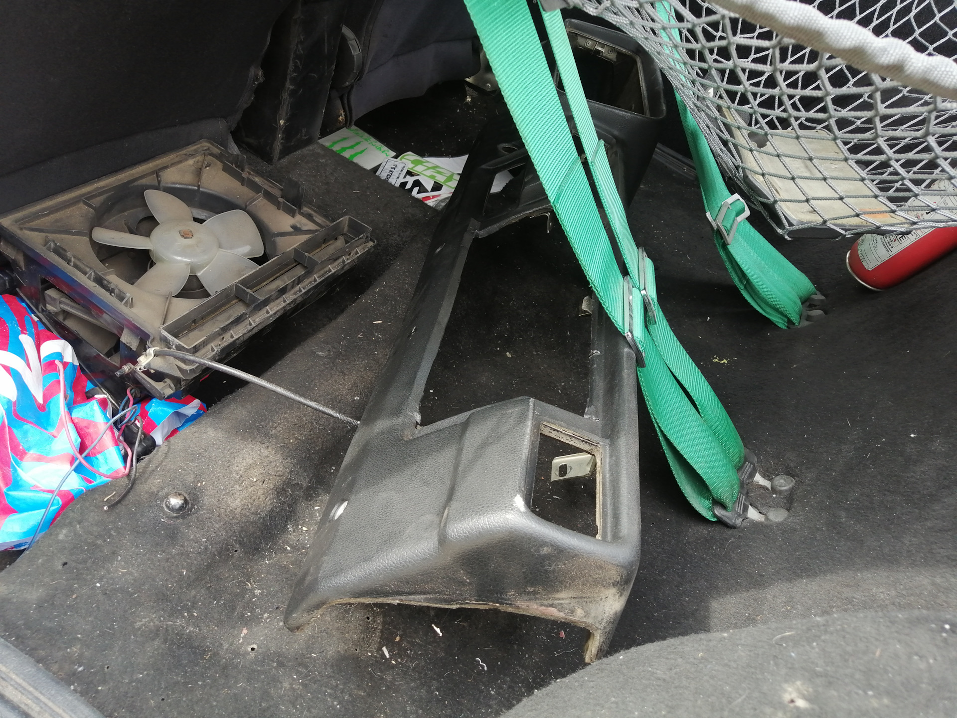

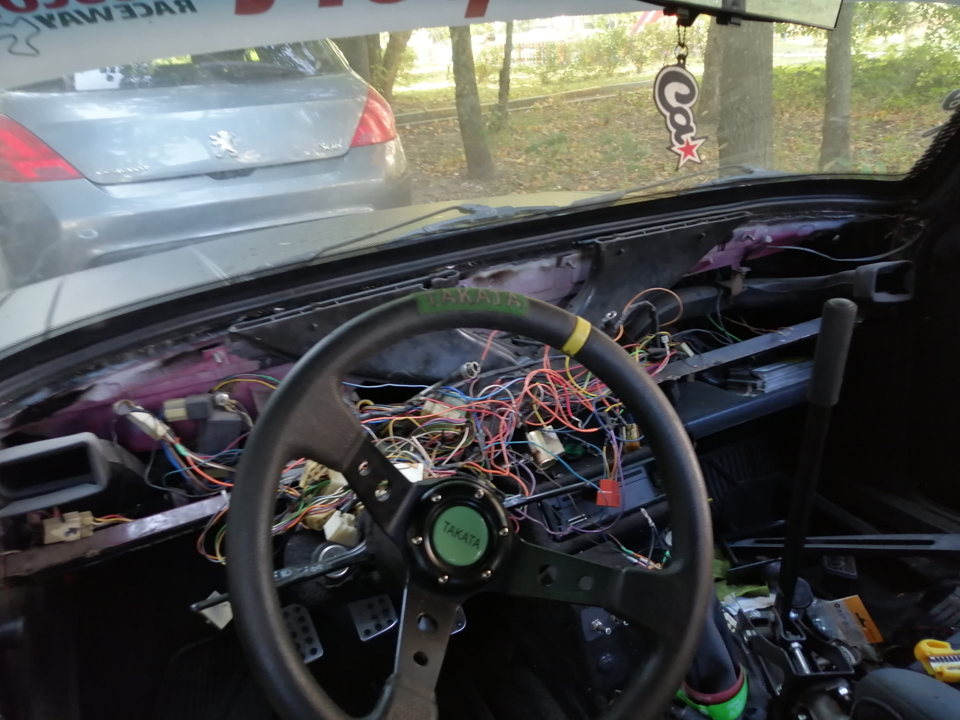

Так же раз руки дошли до салона, решил, что лучше сразу махнуть приборную панель. Так как моя была уже сильно затаскана, местами порезы, после ремонта кузова, а так же трещины появившиеся за период эксплуатации.
У товарища как раз была приборная панель в отличном состоянии. Собственно за ней и поехал.
Торпеду скинул быстро, минут за 10, но сняв её, понял, что процесс установки займёт время, так как комки из проводки надо было распутать и нормально уложить.
Разница по состоянию панелей очевидна при сравнении.
