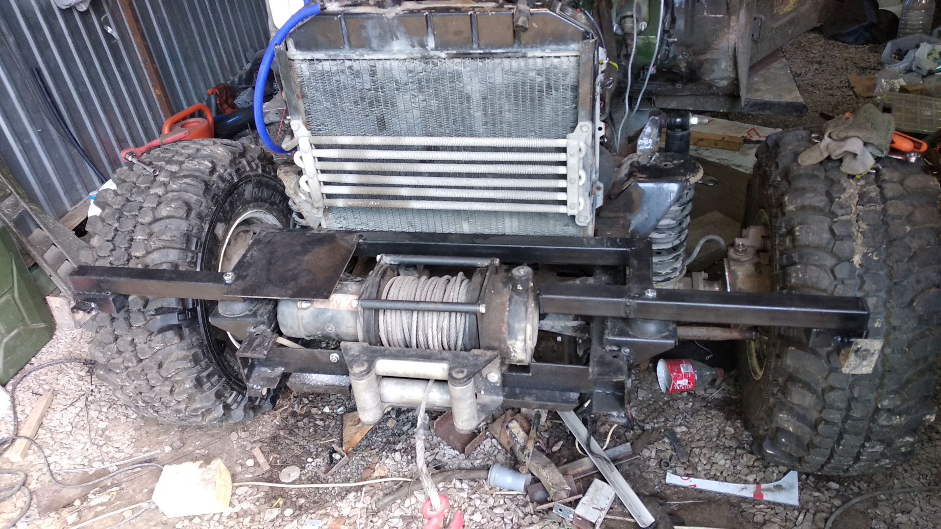

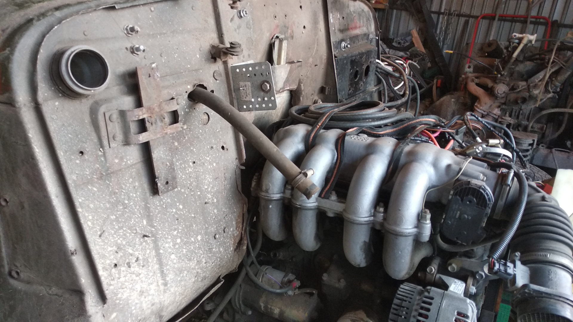

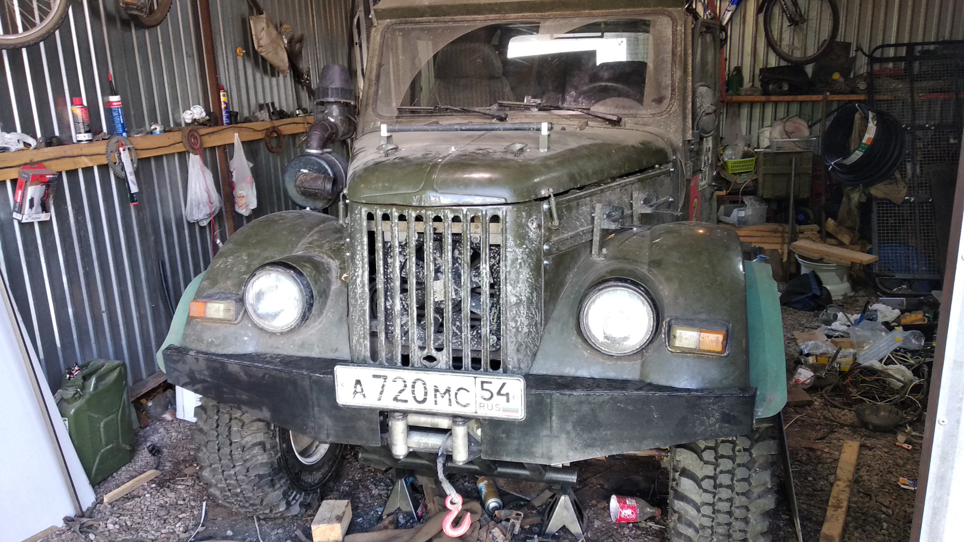

К кузову приварили усилители из профильной трубы, для совпадения с заводскими креплениями на хантеровской раме. Передняя часть поднялась относительно рамы высоко и появилась возможность установить лебедку внутри рамы, тем самым уменьшив передний свес.

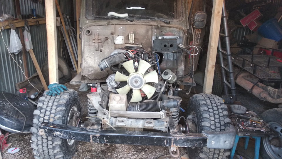

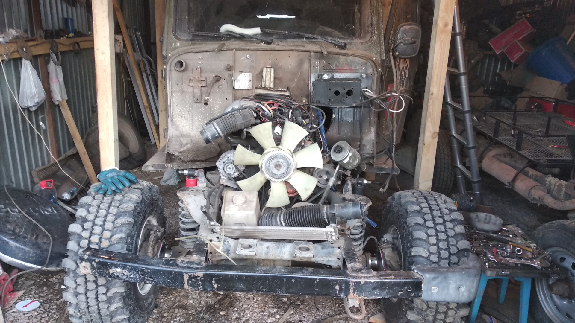

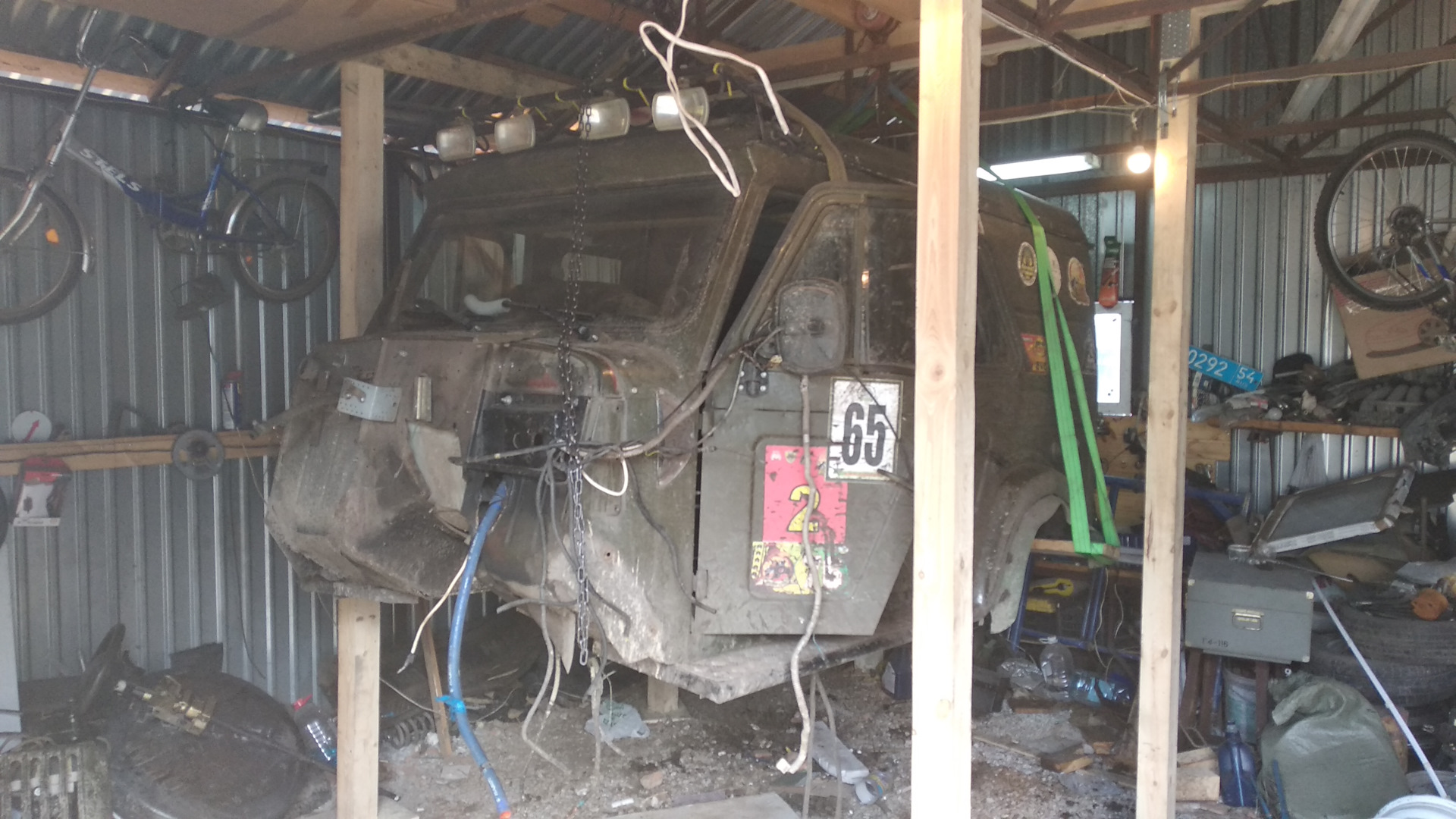

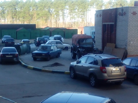

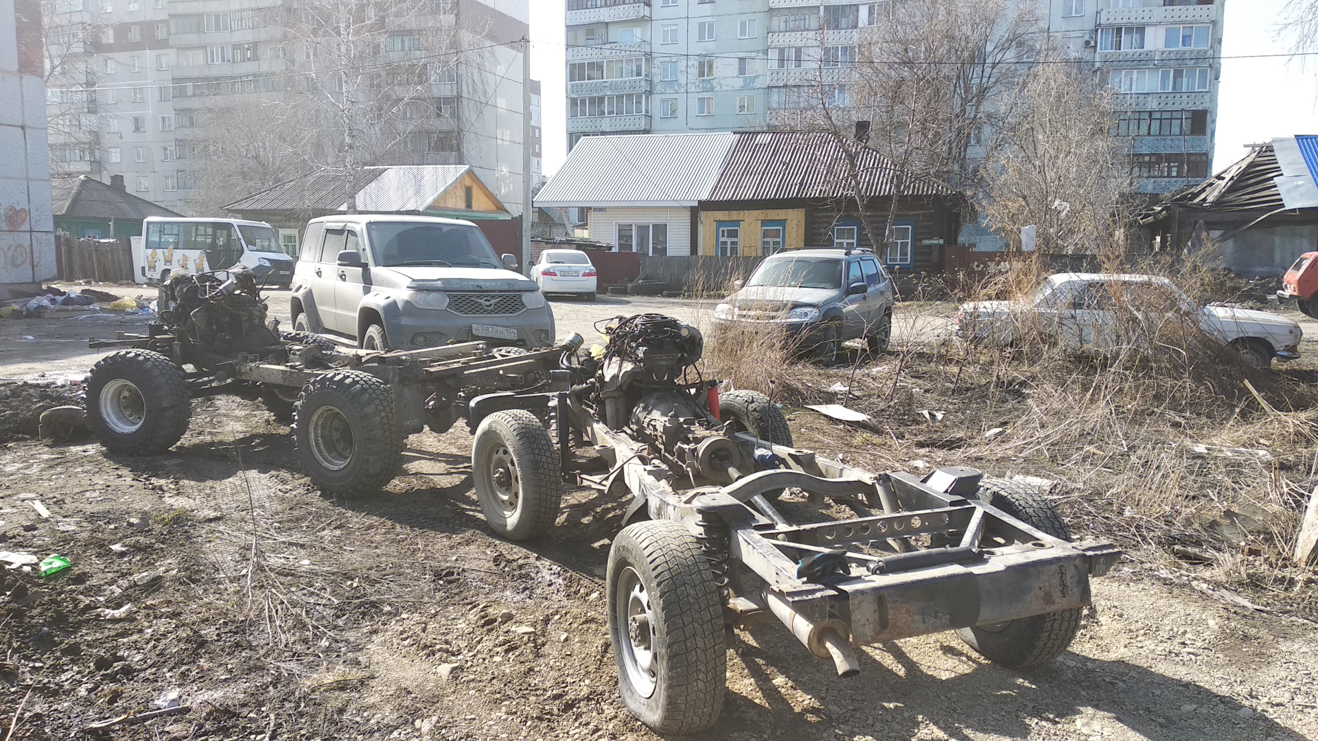

Выкатили старую раму

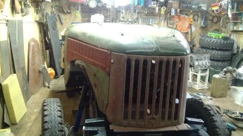

Перестановка колес со старой рамы на новую.

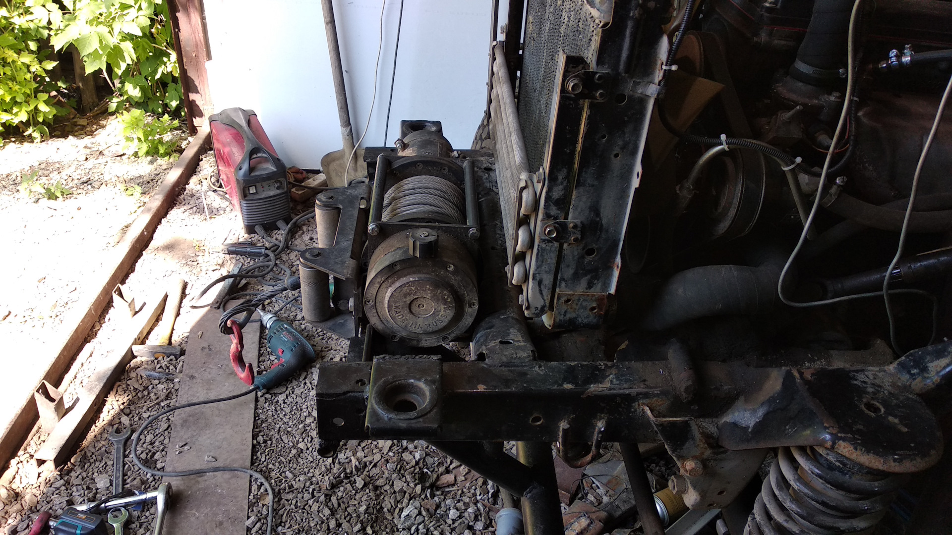

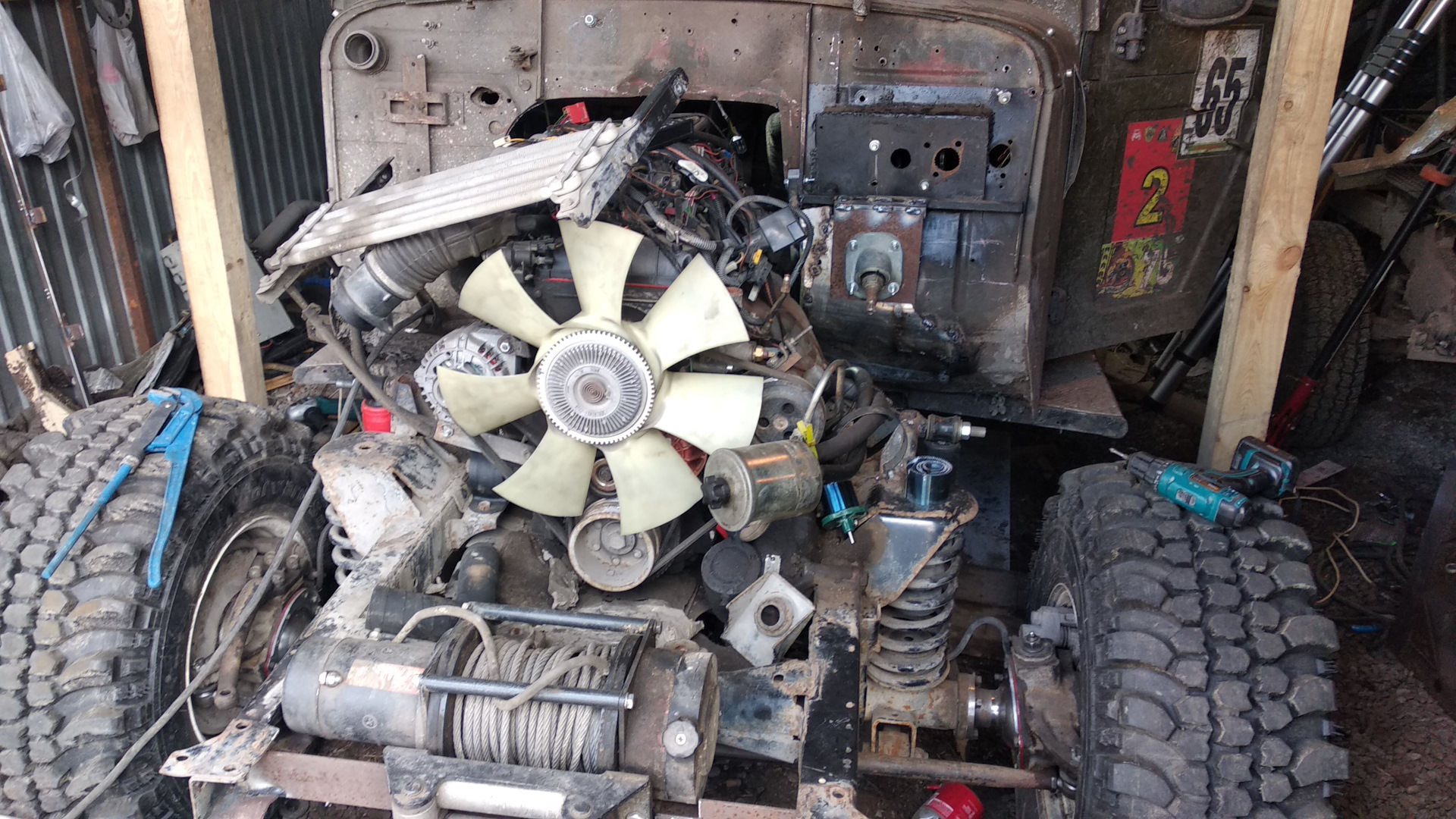

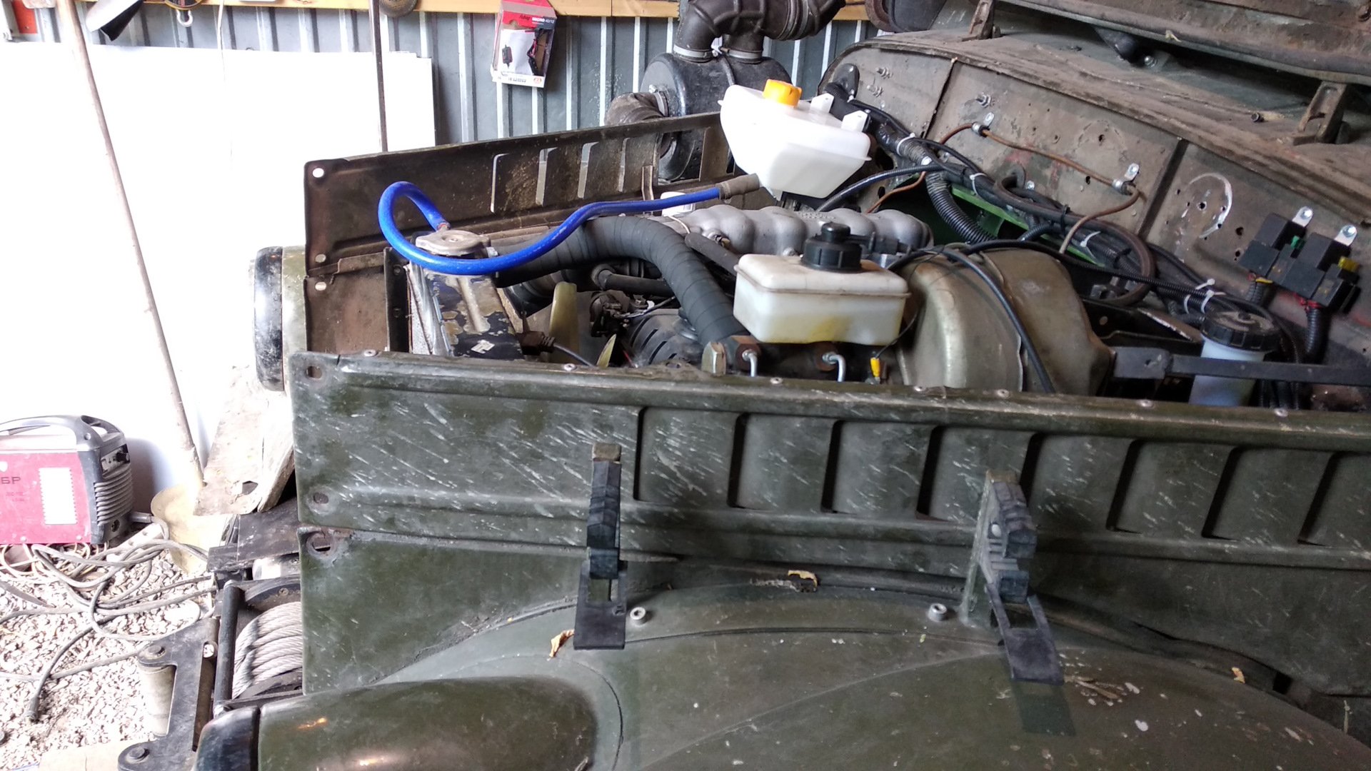

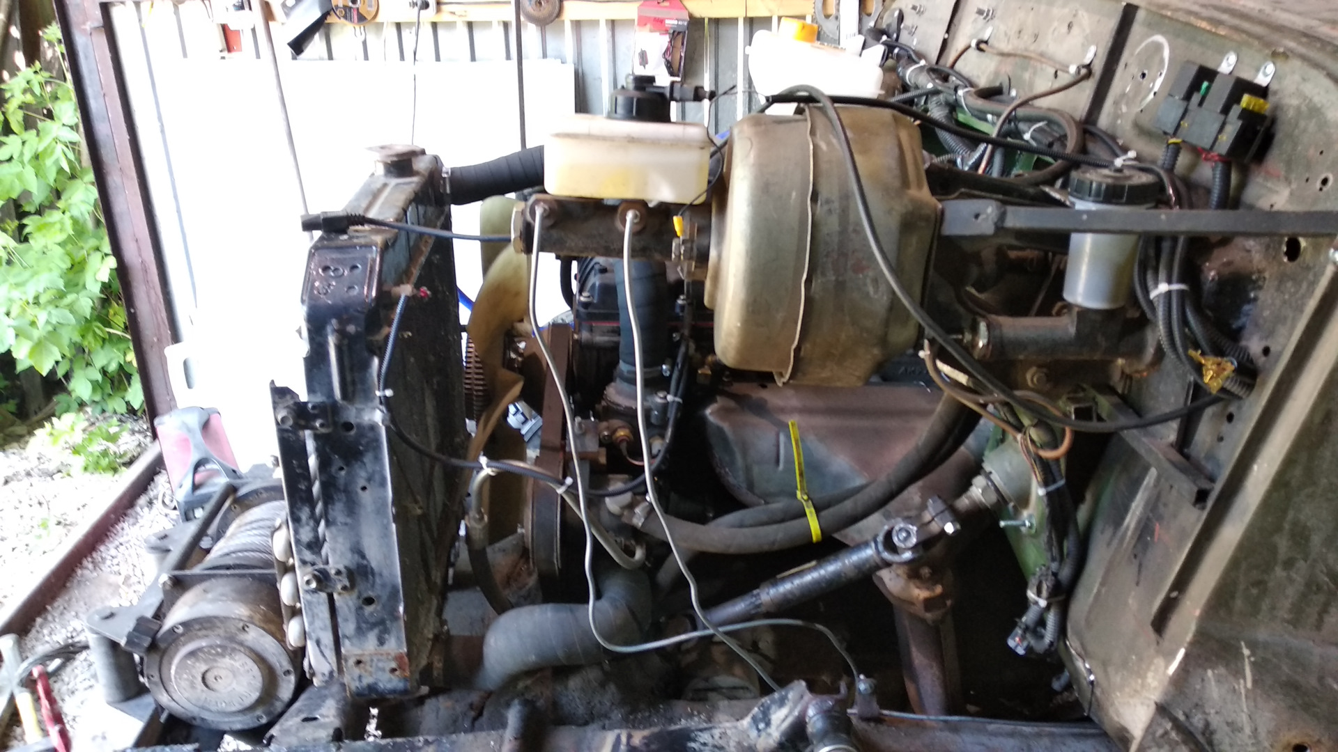

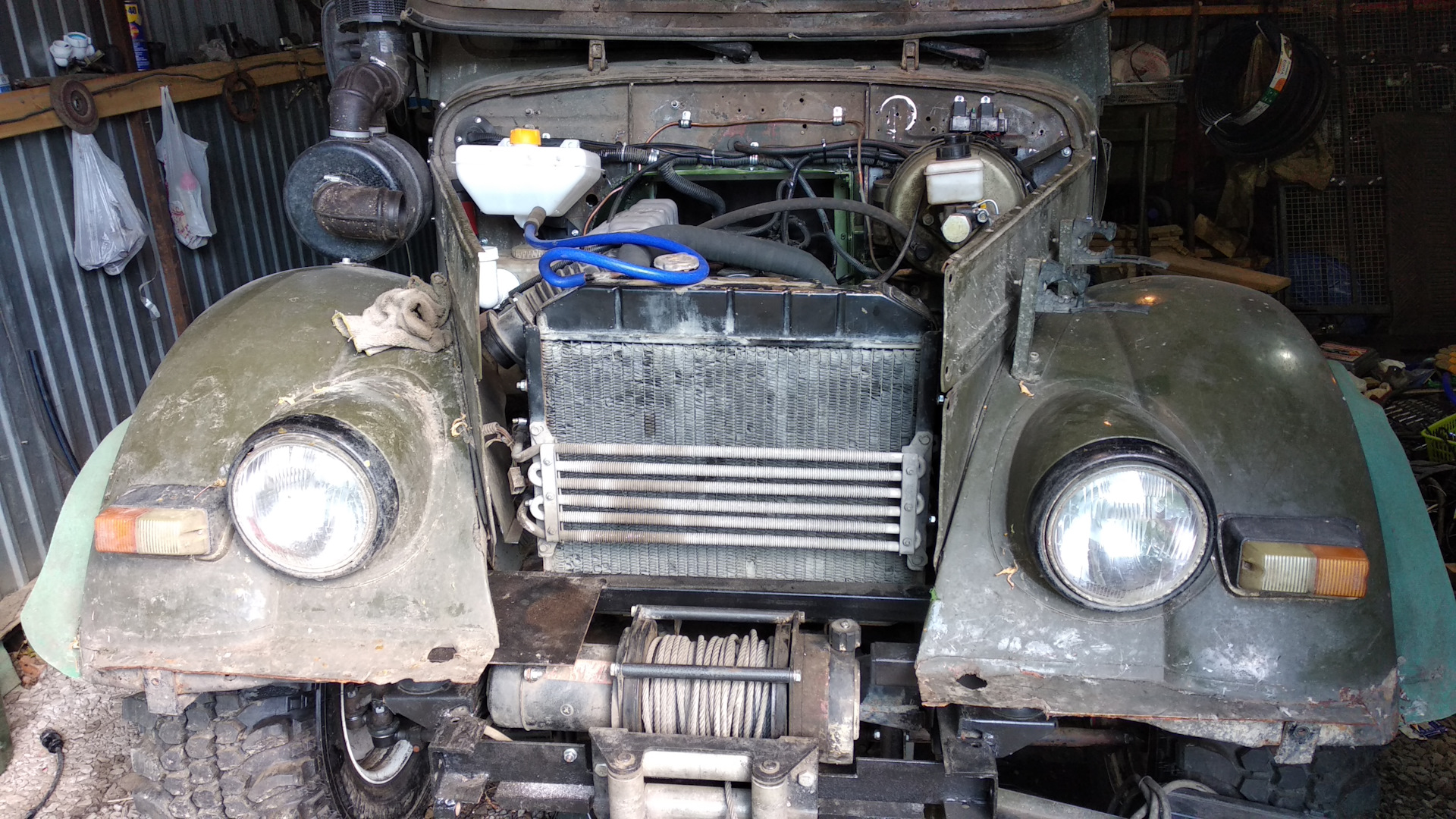

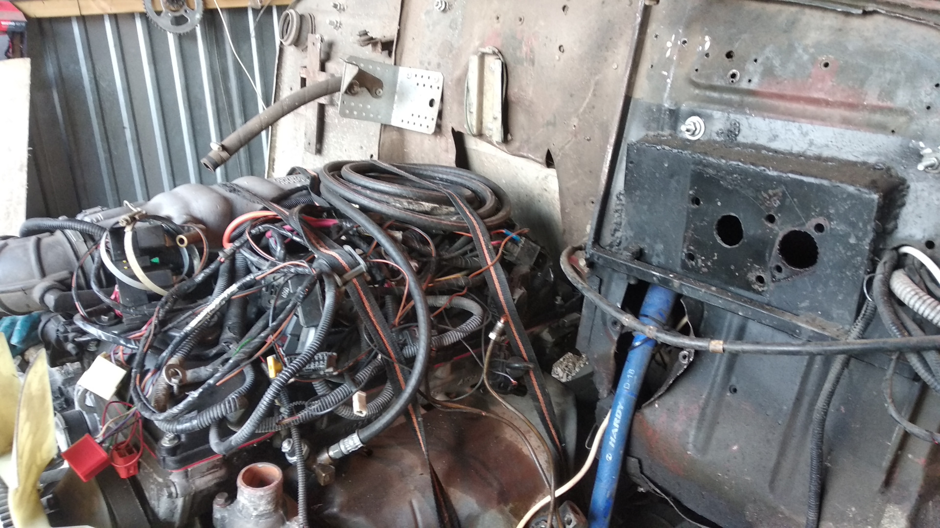

Примерка, моторный щит опять пилить.

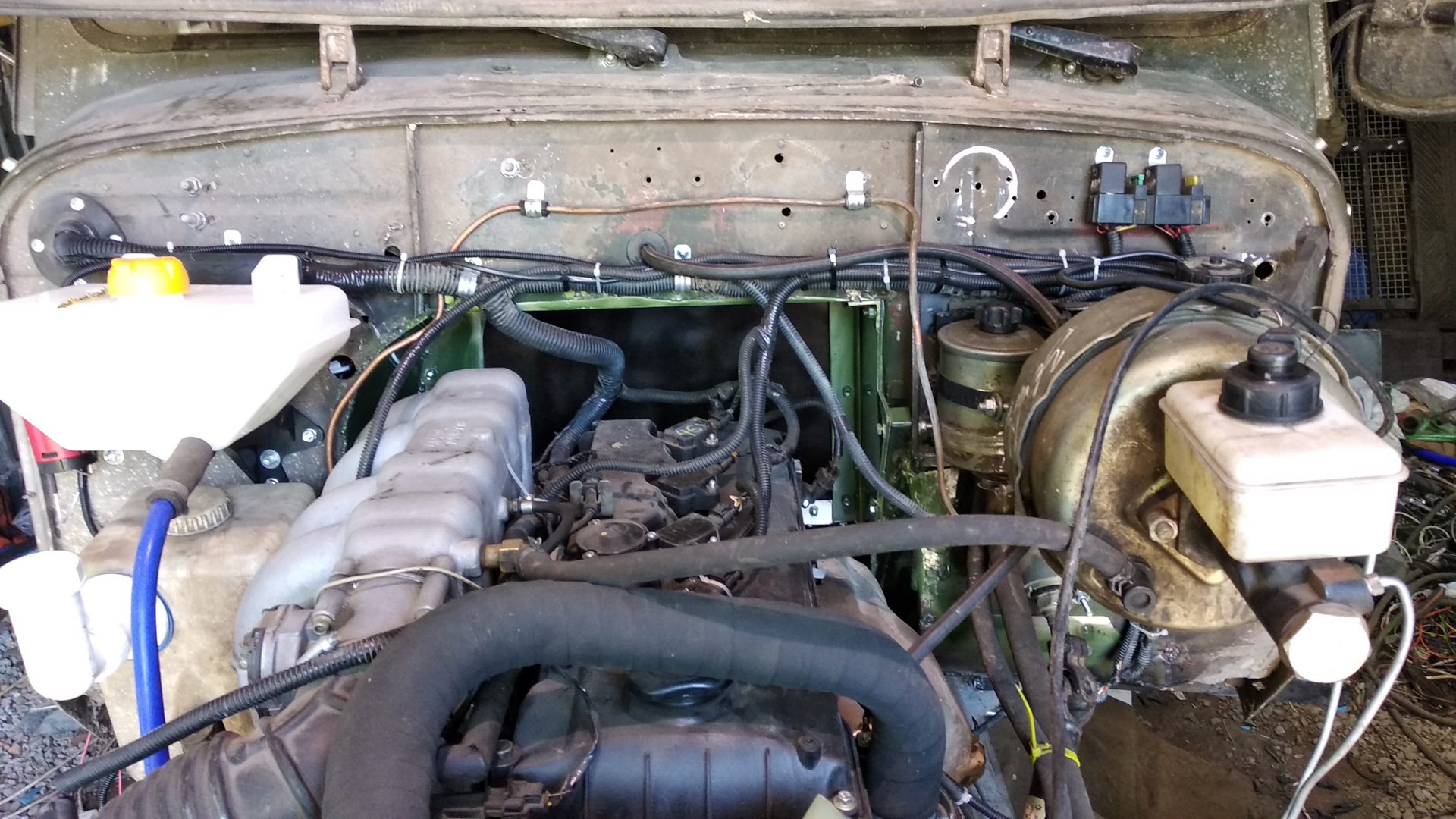

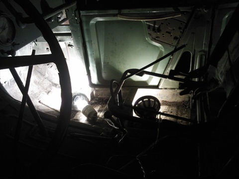

Уже с доработанным моторным щитом.

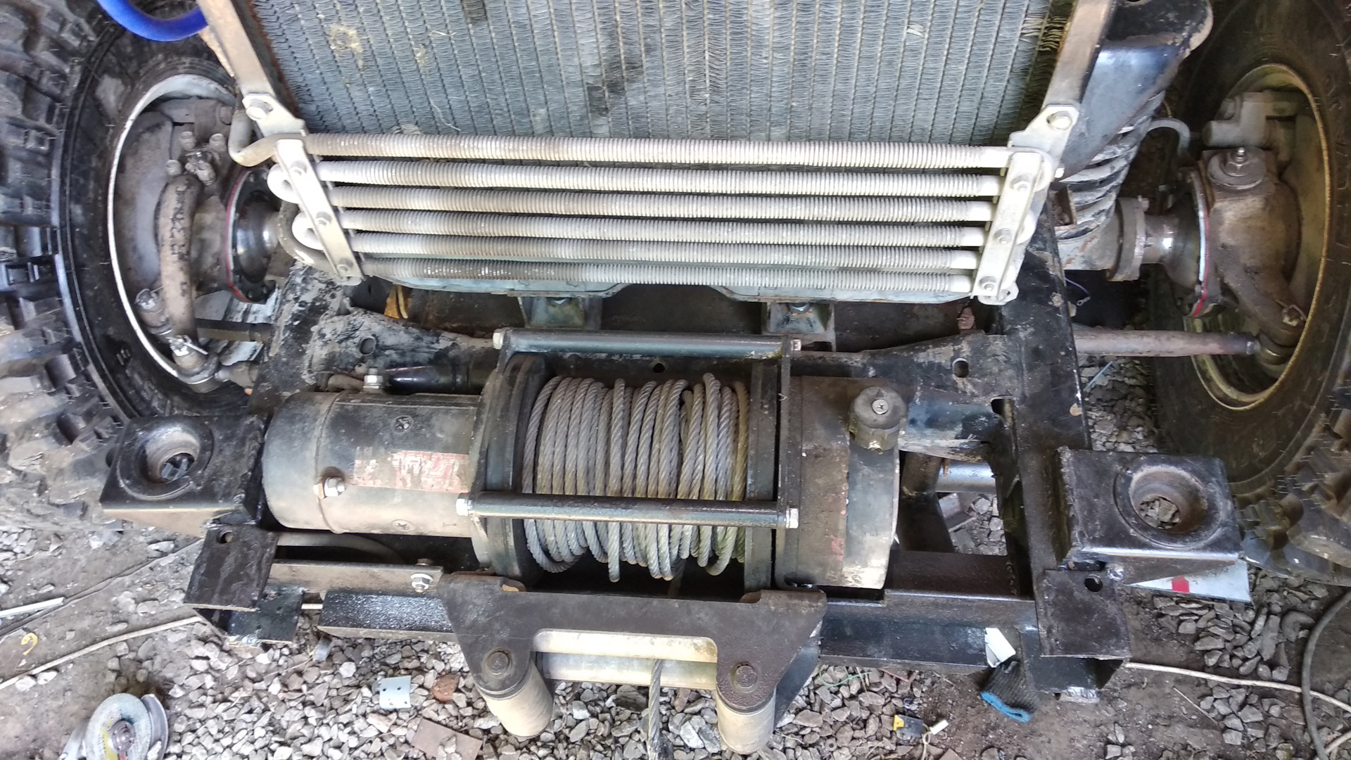

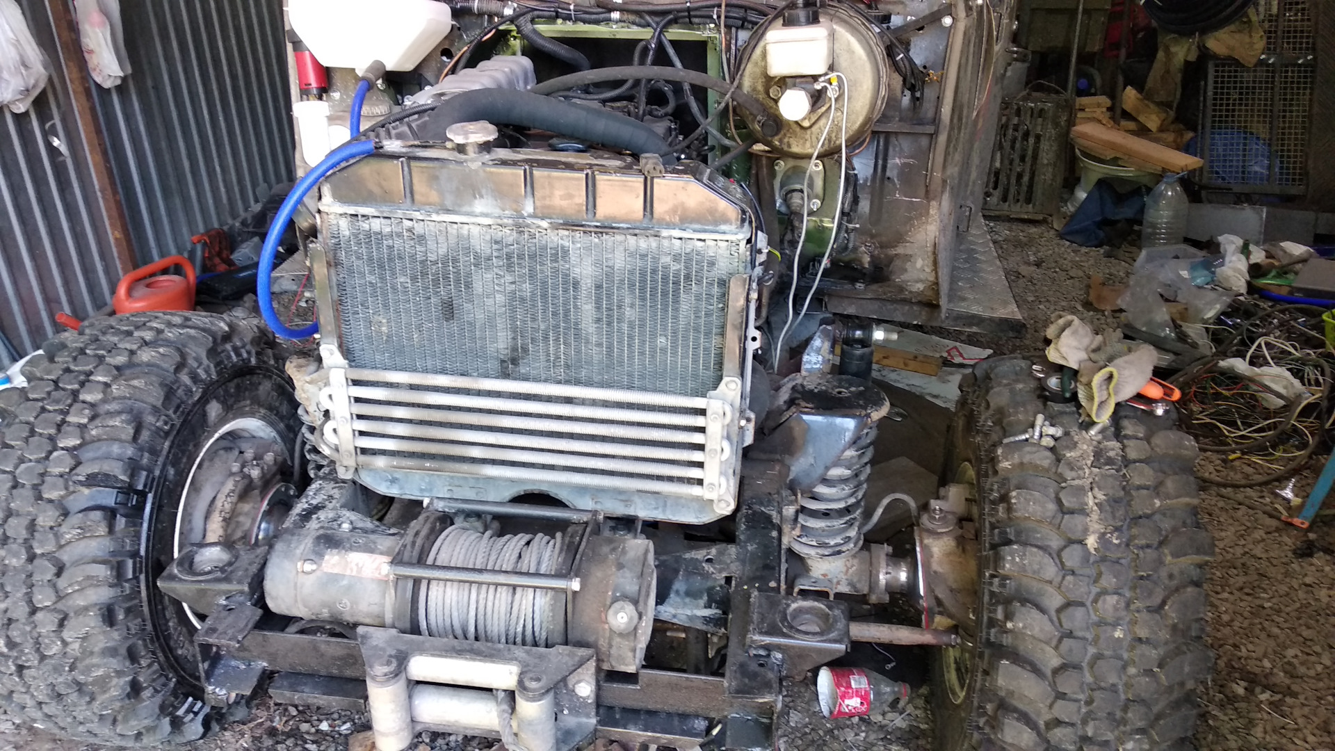

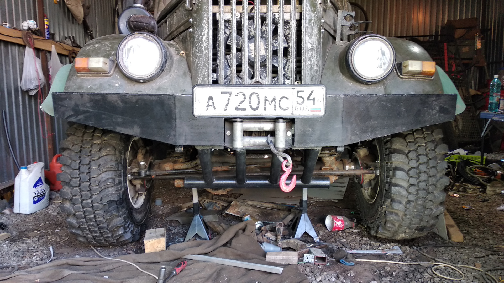

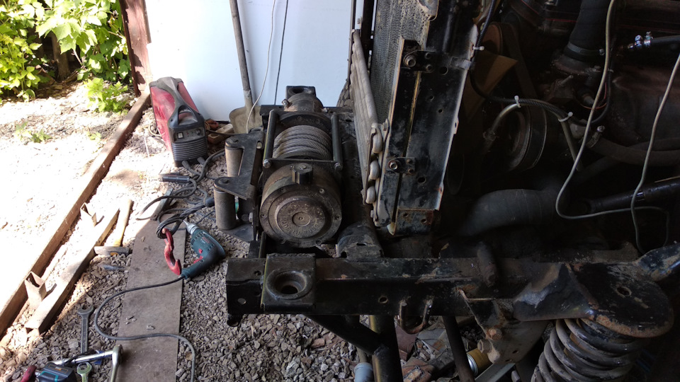

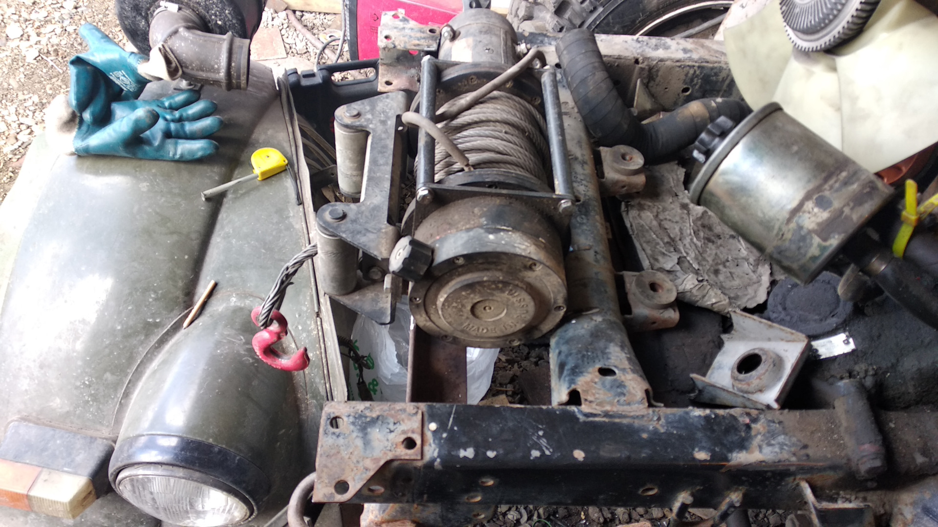

Лебедка уехала во внутрь рамы, тем самым не выпирает за раму от хантера.
