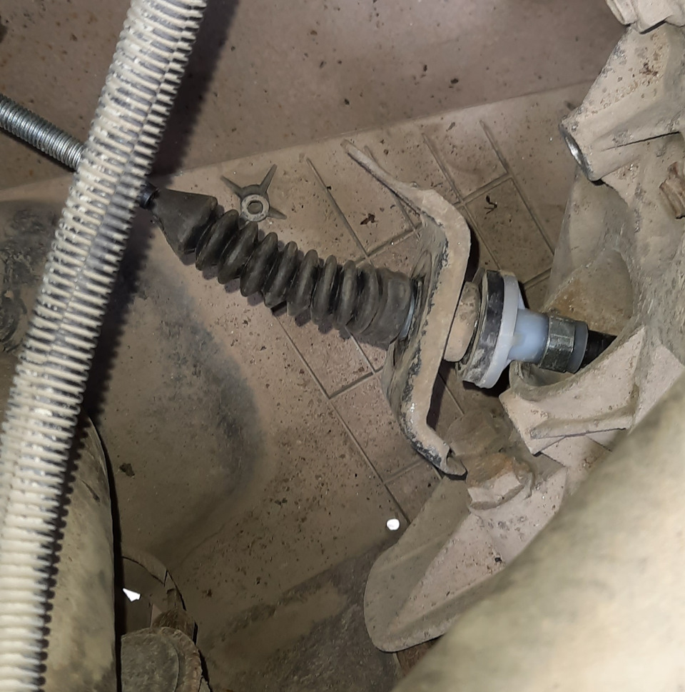

Еще намучился с тем, чтобы вытащить старый провод. Возможно, было бы проще, если снять площадку аккума. Но когда я снял аккумулятор, открутил болты площадки и стал ее поднимать, оказалось, что к ней на фиксаторах платиковых, болтами — прикручено много проводов. В общем, я не стал ломать, а то потом точно назад все не верну. Тем более, из-под днища проще было рукой дотянуться до тросика, чем изнутри — потом что он уходит именно в самый низ, а снятие площадки все равно не позволило бы до него дотянуться так, как необходимо.
Поэтому я лег и снизу рукой долез до троса. Он уложен в два крепления. Из-за натяжки его оттуда проблематично было достать, поэтому я сперва открутил болты и снял крепление троса вот здесь вот:
Затем стало чуть попроще. Везде в видео да и по текстам пишут и говорят, что тянуть надо из салона. Но трос лежит среди других проводов, а там места ничтожно мало. Потому есть вероятность что-то зацепить и вытянуть что-то лишнее.
В общем, я снял с педали сцепления трос, отсоединил эту белую ерунду и из-под капота аккуратненько вытянул весь провод.
Новый просовывал изнутри — и оказалось это гораздо проще, чем вытащить старый. Единственное, что резинка в отверстие очень плохо вставляется, нужно с ней помучится. Сам тросик опять же под днищем засунул в места крепления старого. И барашком отрегулировал так же, как был предыдущий.

Смотрю, в процессе замены тросика на втулке сломан толкатель концевика( 4е фото). Придется педаль снимать.
Да да, больное место при замене троса, щас обороты будут плавать, расход увеличиться, клевки возможны, кароче беда, менять надо втулку
