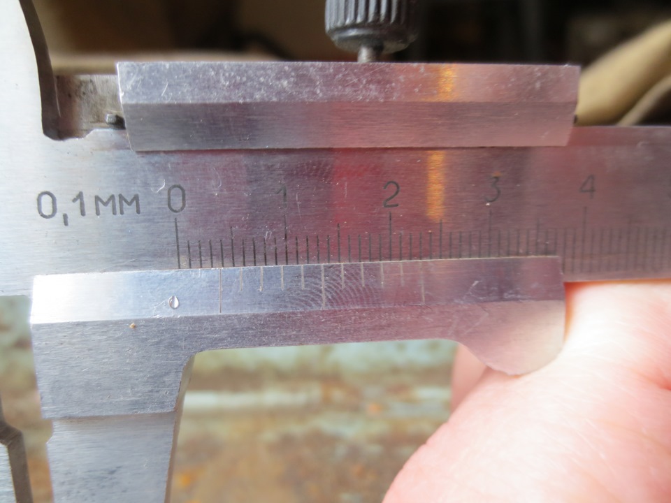

Одной из особенности этих шин является ресурс (истираемость)! При их покупке мне продавец предупредил, что в среднем при активном вождении их ресурс 40 Тыс км. И он не солгал! Примерно эту цифру я и накатал на первом комплекте! За этот пробег резина на передних колёсах (прошедшая примерно 30 тыс км) износилась с 7.9 мм до 2.3 мм.( с учётом включая активную езду, уличные гонки, частое шлифование на перекрёстках))).
Я замеряю по водоотводным канавкам. (Последний сезон она дохаживала на задних колёсах!)
