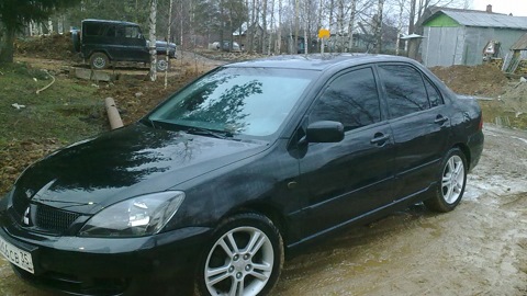

пришли фары, сразу приступил к установке, так как ездить темно)), фары купии депо, так как за оригинал запросили 16тр одна штука. всё из за того что на наих стоит электро корректор, а на депо гидрокорректор,
Это чтоб жизнь сахаром не казалась? :) Бампер снимается за 5 мин (4 болта и защелки пластиковые). За то обратная сборка фар на место не вызывает проблем и делается очень быстро. Я для себя решил, что проще бампер снять чем мучиться с 1 болтом
регулировка вручную там делается через болт длинный вкрученный в рефлектор, по крайней мере так в оригинальной фаре. В Депо может что -то не так, может действительно не достает
механизм корректора стоит не в фарах (про отличие корректоров вообще ерунду написал, у нас гидрокорректор с электронным управлением), поэтому цена тут вообще не из-за корректора, а вот лишится его вовсе можно купив дешевую не оригинальную лампу, после чего регулировать придется только в ручную
слушай скажи вот у меня левая фара не поддается регулировки по высоте(настройке вручную), видимо регулировочный механизм отверткой не достает (не цепляет), может там шестерня подклинила, но помимо этой трубки там есть еще одна в туже шестерню, но она смотрит в крыло, через нее можно поробовать отрегулировать? Или может что посоветуешь!
p.s. электрокорректор работает нормально на обоих!
смотри, там есть 3 отверстия, их смысл одинаковый, а есть писюльчатая головка под ключ, 2 или 3, там у тебя, как и у меня, скорее всего слизаны зубья на шестерне, поэтому так можно, я вот уже фару купил, снял с нее корректор, а потом понял что к чему… ну да ладно) зато фара есть)
Ты не мог бы кинуть фотку с указанием мне того места откуда регулировать в моем случае!.. или ссылку
смотри мой бж. про фару, там на второй фотке корректор, справа письлька торчит, там под ключ, на 4 или 5. вот) ее крутишь и все пучком должно быть)
а ну эта та у меня крутится, а вот регулировка по высоте чет не хочет…((
хм. ну у себя попробую тогда отпишусь.
