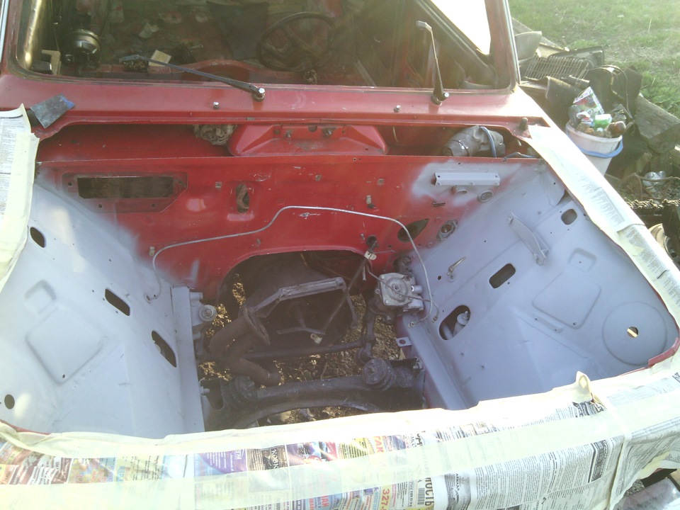

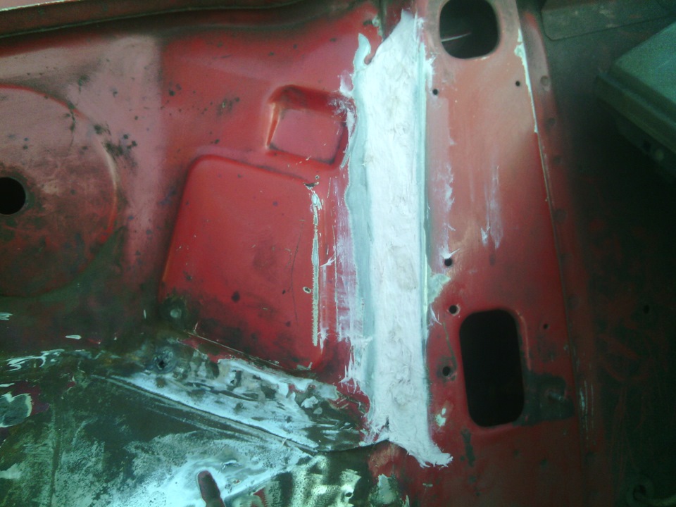

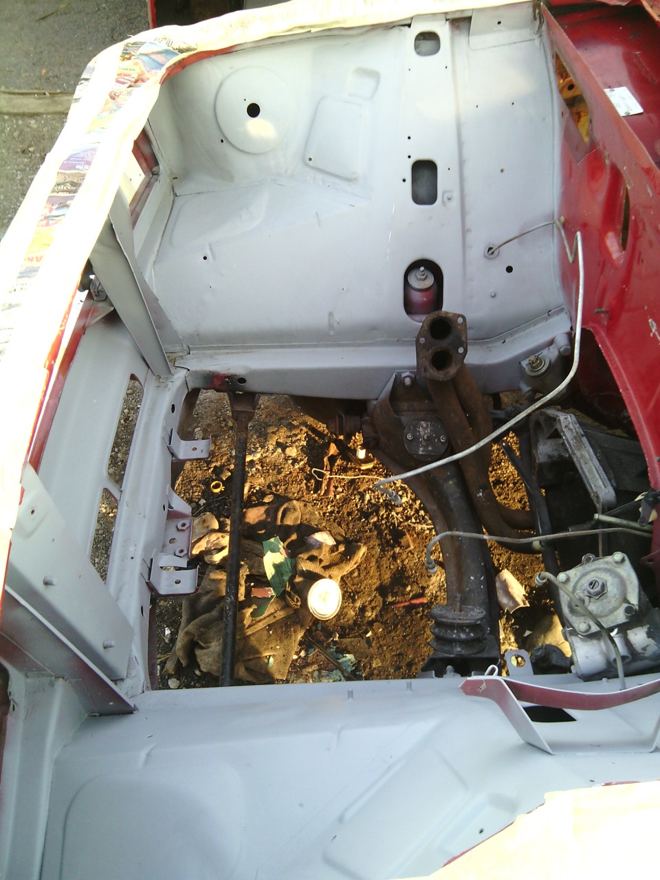

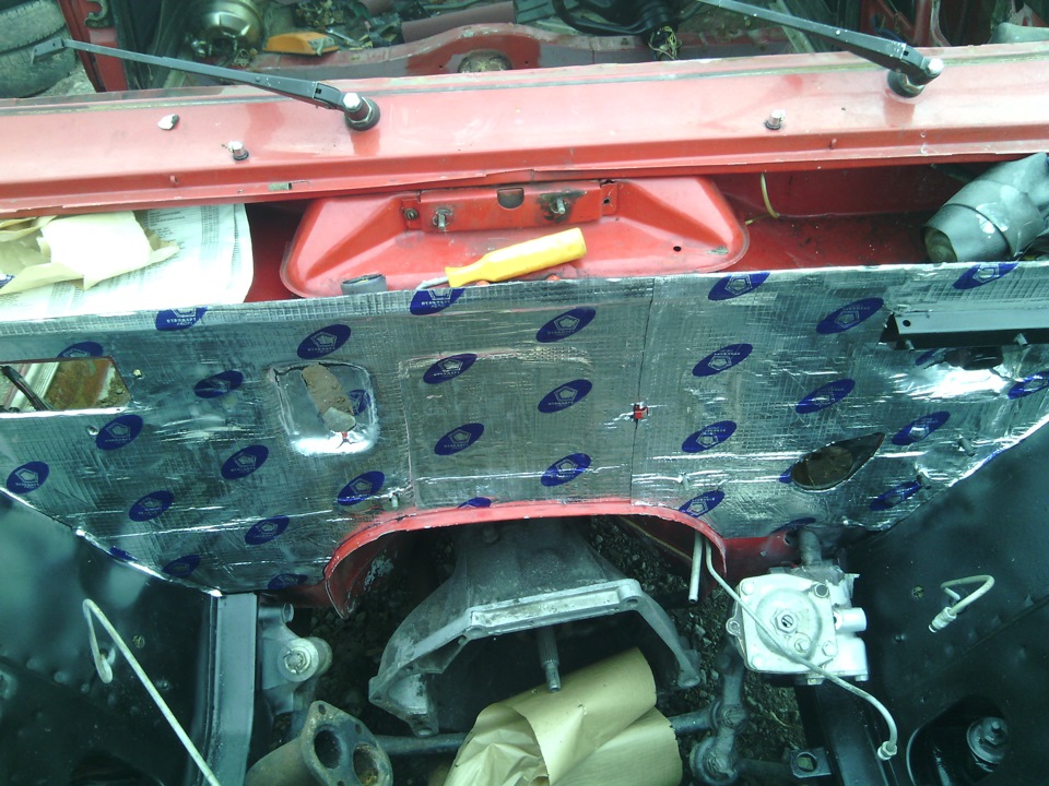

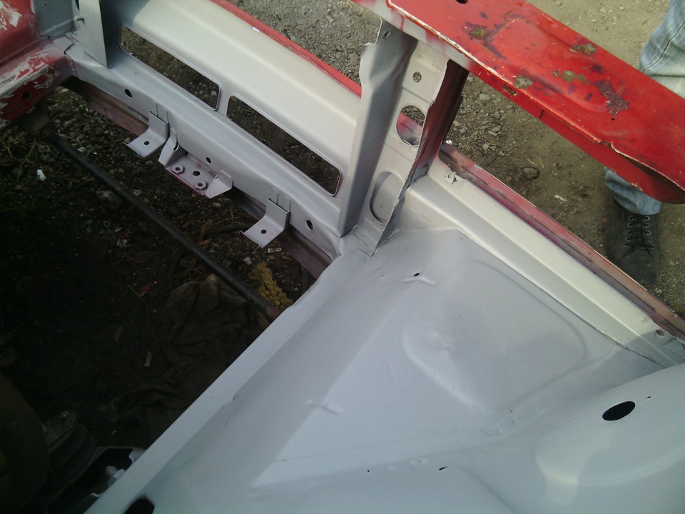

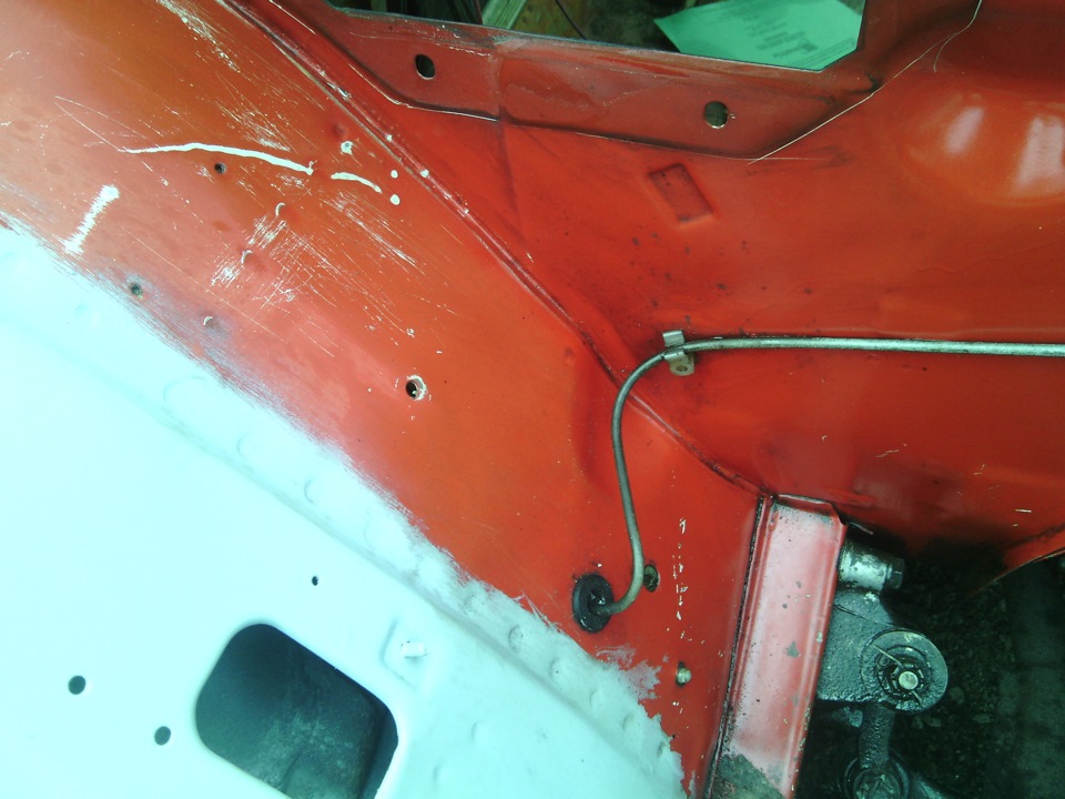

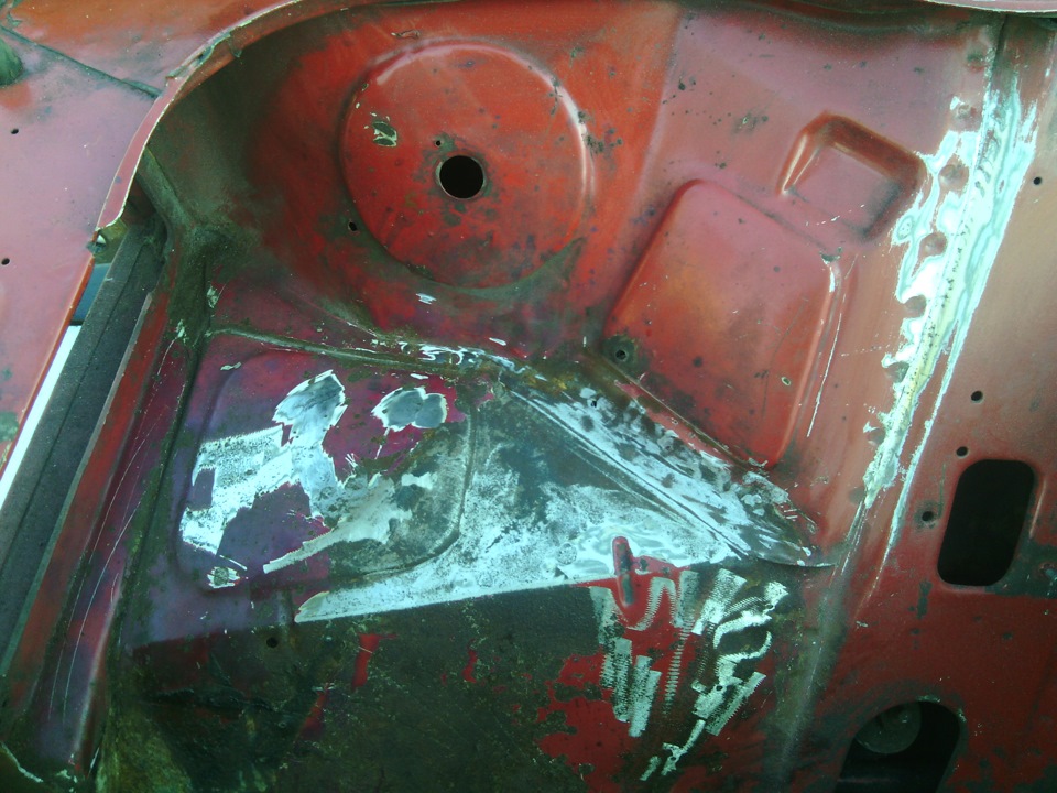

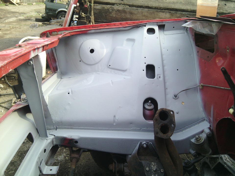

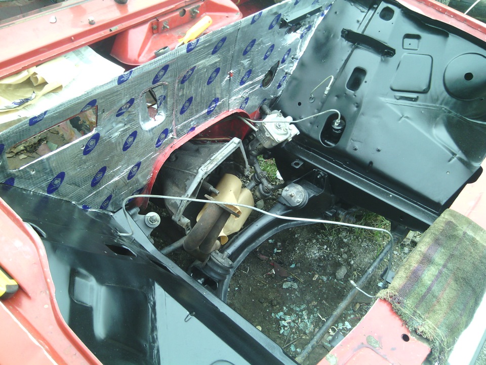

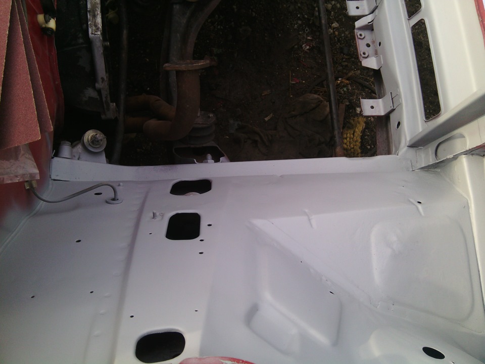

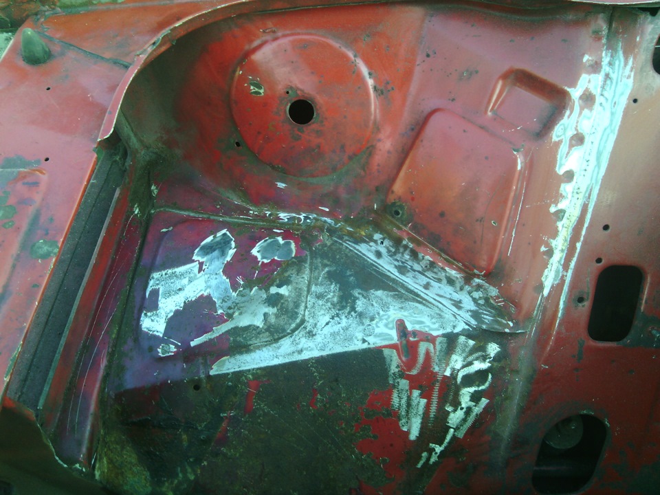

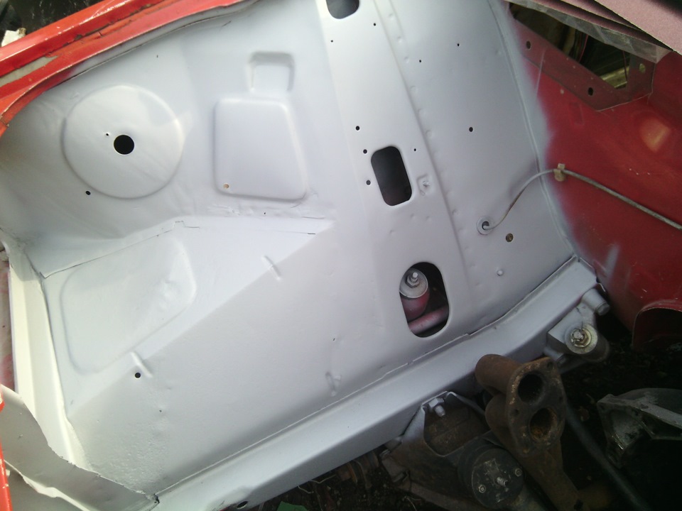

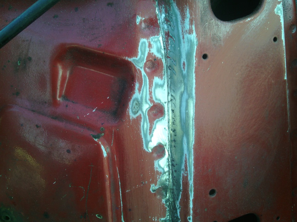

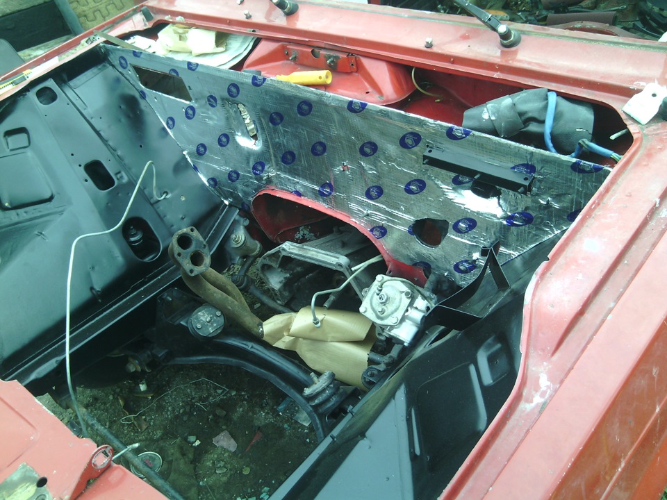

После полного разбора автомобиля решили начать с моторного отсека. На начальной стадии было решено убрать 1. подставку под аккумулятор и перенос его в багажный отсек для экономии места; 2. усиление лонжеронов путем дополнительного сварного шва и выравнивание путем шпаклевки; 3. зачистка и покраска для эстетики; 4. шумоизоляция моторного отсека по отношению салона автомобиля. Весь ход работы под открытым небом занял 2 недели но результат оправдал все надежды. Получилось красиво и органично.
