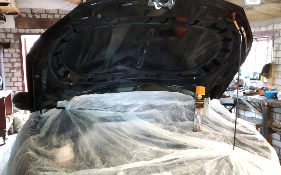

Шумку снял, постирал, положил сушиться на ровную поверхность.
Так же вымыл капот, высушил и решил прыснуть его изнутри мовилем, пшикал пшикал и не заметил как использовал весь новый большой баллон, не знаю нужна ли эта процедура была или нет, но пусть будет.
С виброшумоизоляцией пришлось повозиться, изготовил сначала шаблон из картона и по нему уже вырезал сначала виброизоляцию, потом с припуском 10 мм вырезал шумоизоляцию. На весь капот ушло два листа вибры и один шумки указанных выше размеров. Первый раз в жизни занимаюсь этим фетишем, клею вибру))). Капот обезжирил и в 4 руки налепили вибру, потом на сколько смог раскатал валиком, шумка клеится без валика при чём намертво.
Были сомнения, что заводская шумка нормально ляжет поверх слоя вибры 2 мм. и слоя Акцента 10 мм., но всё легло очень даже хорошо. Понизу заводскую шумку закрепил проверенным методом, с помощью клипс Masuma.
После всех манипуляций с шумками и виброй, капот изрядно потяжелел и стал закрываться с благородным звуком "чпок", а не "бзынь", как раньше. Так же заметил, что даже после длительной поездки капот не нагревается, а остаётся холодным, следовательно зимой должен дольше удерживать тепло в подкапотном пространстве при длительном простое.

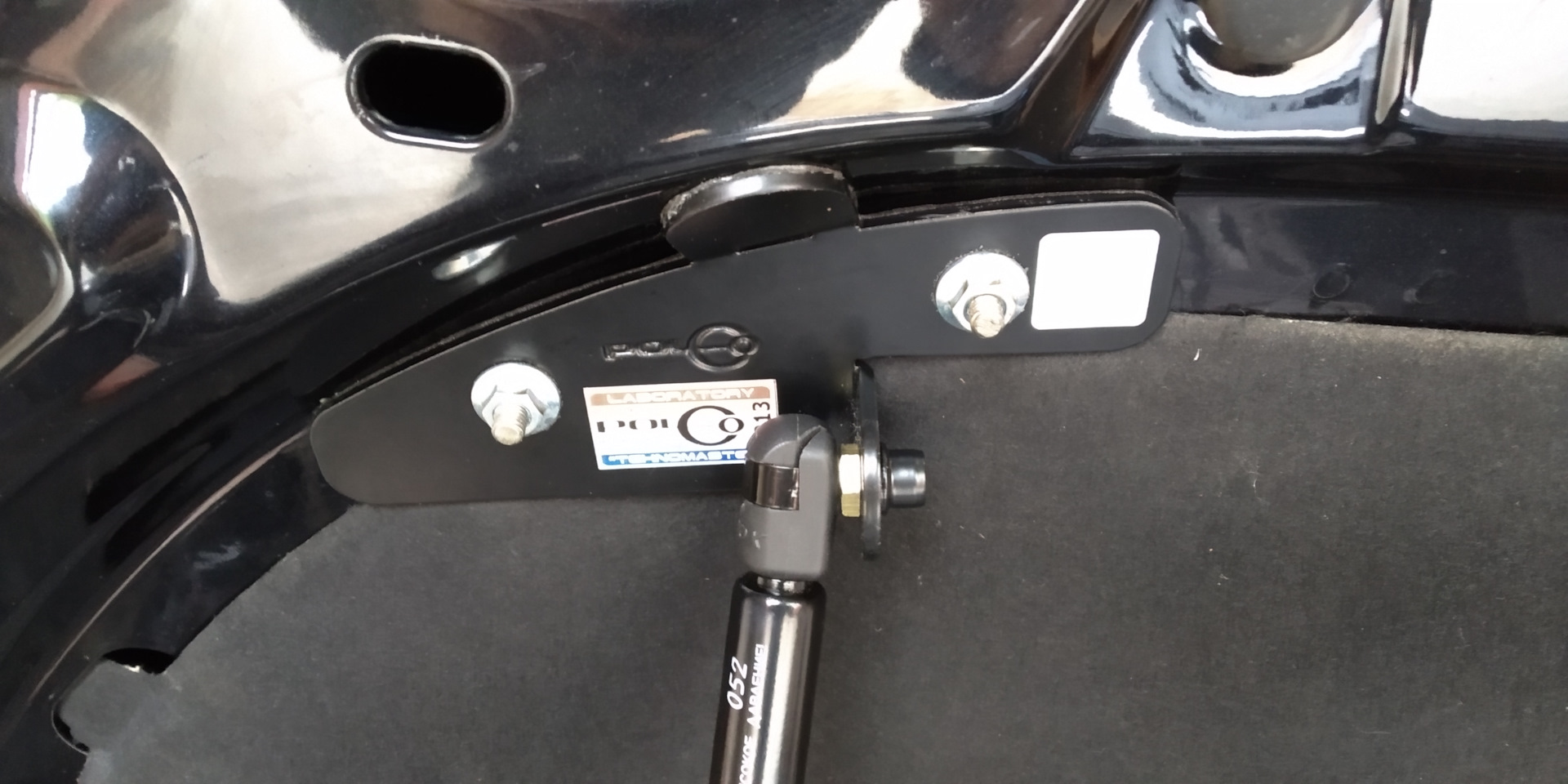

Ну и в завершении всех мероприятий решил установить газовый упор капота, давно я засматривался именно на одинарный упор, как на новых тигах, но стоил он или дороже или одинаково с двойными, но по велению случаю он мне подвернулся по хорошей цене и я его купил. Единственное расстроило, что в комплекте сам упор был фирмы Fenox, неизвестно на сколько хватит его. Этот упор не для любителей по быстрому установить его у себя во дворе, так как нужно будет и посверлить немного кузов и доработать оба кронштейна молотком в тисках для придания нужной формы.

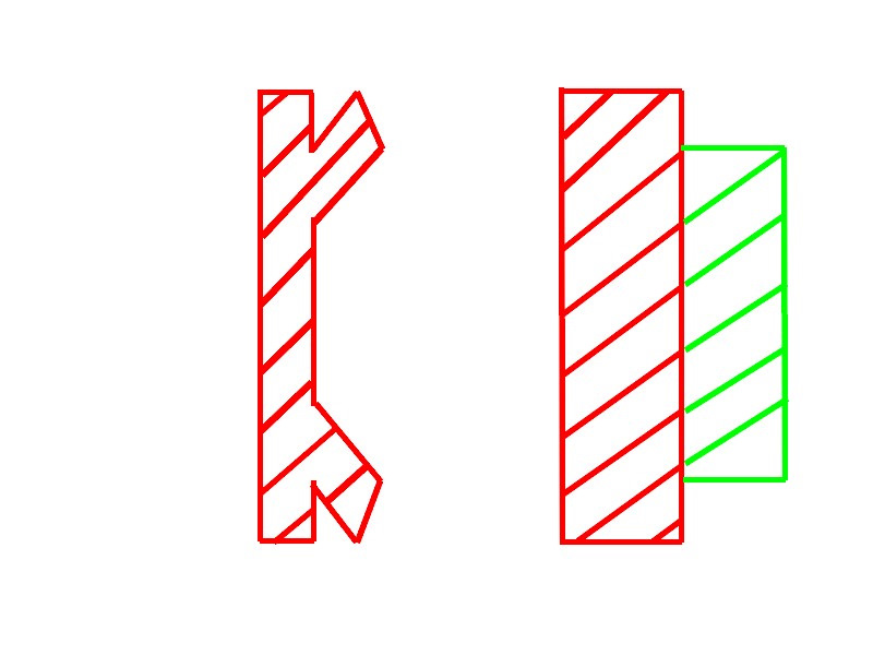

После такого, как поездил с вновь установленной шумкой, заметил, что она теперь начала немного отходить сверху, видимо просохла от мотора. Хотел её вроде бы посадить в этом месте тоже на клипсы Masuma, но клипса-прищепка имеет большой выступ и из-за этого шумка всё-равно плотно не прижмётся к капоту.
В голову пришла мысль, как можно было бы закрепить штатную шумку. Наверное теоретически можно было бы распечатать на 3D принтере клипсы в те места капота, куда заходят лепестки. Накидал примерный чертёж клипсы, можно с дополнительным лепестком. Пока эту идею не могу реализовать, так как ни у кого поблизости нет такого принтера. Никому в голову не приходила такая идея?

Можно отзыв по упору капота? Мне такая идея больше нравится чем два по бокам, плюс болты не надо крутить штатные
Если любишь попилить и посверлить, то бери этот упор, держит пока нормально.
Клипса VAG 1H5863849A, куда шли?! По центру
Да
