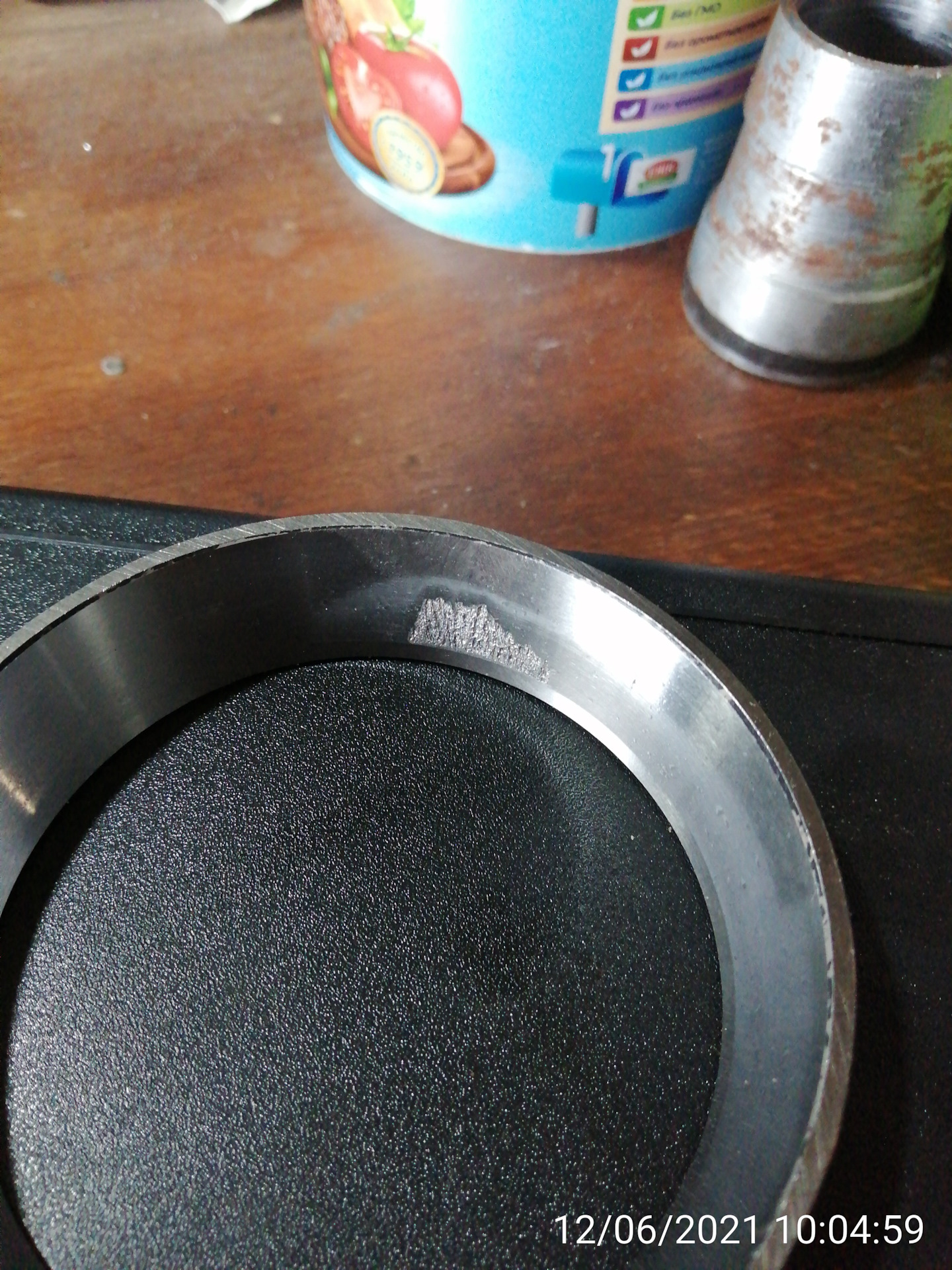

1. Забирал машину на шипованной резине. Всю дорогу слушал тихое "пение", думал — шипы. Хрен там. Переобулся на следующий день после приезда (почти новое "лето" лежало в багажнике, писал в первом посте), а шум то и не изменился. Загнали на 4-хстойку с двумя траверсами, "поехал". На заднем приводе — тишина, на полном — поет. Тест на дороге показал: пение постоянное, не зависит от нагрузки и прямолинейности движения. Значит — не ГП, и не ступицы, а подши редуктора.

К чести сказать, мастер цеха Андрей, который принимал машину, и с которым мы катались, признал дефекты. Оставил машину на диагностику. Через некоторое время, звонок (не Андрей, приемка) — Приезжайте, все починили. — А что было? — АКПП не течет, но масла в ней было на литр меньше, вдобавок, сбросили адаптацию, дефект с переключением 1-2 — ушел. — А мост? — Отрегулировали подши диффа, заменили масло, — все должно быть Ок. Виску все еще ждем, но машину можно забрать.
Ну — Ок так Ок. Приезжаю, садимся с Андреем, едем. АКПП — как с завода, претензий нет. А вот мост как пел, так и поет. И Андрей со мной согласился, сказал — Да, все как было. Оставляй, будем разбирать полностью и разбираться в причинах.
Этот дилер далеко от меня. При сдаче машины, просил приемщика: давайте я оставлю доки, как сделаете — прокатитесь, убедитесь, что все получилось. Чтоб мне не тратить кучу времени на поездку вхолостую. Отказался наотрез. А вот после приезда на первый тест, я спросил уже Андрея: — Можно ли как то затестить машину после ремонта перед вызовом меня? Он сказал — без проблем, суй доки в козырек, проверю. Респект!
А дальше началось интересное. Поскольку Андрей оставил свой номер, я уже на следующий день получил сообщение: — Разобрали мост, все подши в раковинах, гарантия, меняем. Заказали на заводе, ждем. Ну и виску заказали до кучи, дефектная. — Когда ждете? — Ориентировочно, через неделю. Жду 10 дней — нет. Еще неделя — нет. Звоню на горячую линию: так и так, завод отправил ЗЧ по гарантии на мою машину дилеру, а их нет как нет. После диктовки по буквам "п -о-д-ш-и-п-н-и-к-и р-е-д-у-к-т-о-р-а п-е-р-е-д-н-е-г-о м-о-с-та, и троекратной перепроверки)))), девушко смогла все это записать в свой комп, и пообещала, что со мной свяжутся. Срок — 2 рабочих дня. Через час! позвонила другая девушко, опять все выяснила, сказала, что у нее в системе никакой инфы про мою машину нет, и про заявку тоже. Правда, про подшипники редуктора она поняла сразу)))) Сказала — разбираемся, связь в течение суток. А дальше — молчание двое суток. Позвонил сам опять на горячую линию, назвал номер заявки — опять получил "скоро свяжутся". Через сутки — то же самое.

Позавчера Андрей пишет — приезжай, все готово. Не гудит, мотор не греется. Через час — звонок от МП — приезжайте, сделали. Но он уже в курсе, что я общаюсь — С КЕМ НАДО общаюсь!))) Побольше бы таких людей, лояльность к марке УАЗ в разы бы подскочила!
