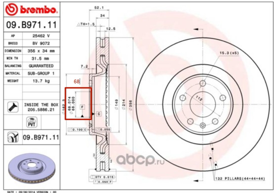

Одеть brembo 09B97111 без рассверловки нельзя — факт.
Чтобы было более понятно
Вот размер диска brembo 09B97111

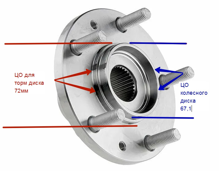

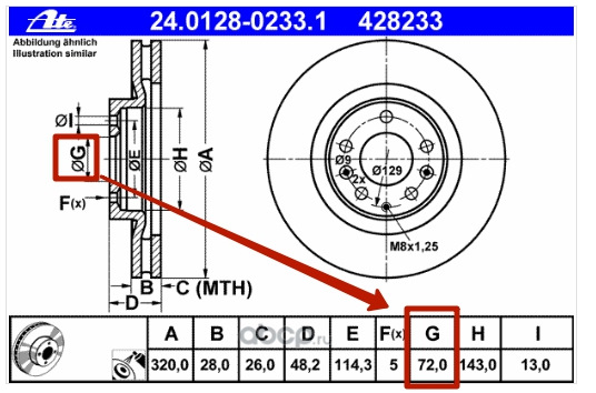

1.
— ЦО штатного торм диска 72мм = посадочному диаметру ступицы
— ЦО диска brembo 09B97111 68мм — на ступицу 72мм явно не налезет
— Проставка штатная для Мазды с наружным/внутренним ЦО 72мм
— 67,1мм — посадочное ЦО для КОЛЕСНОГО диска, НЕ тормозного
ИТОГО — без рассверливания ЦО диска brembo 09B97111 он никак не встанет на ступицу
