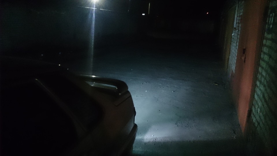

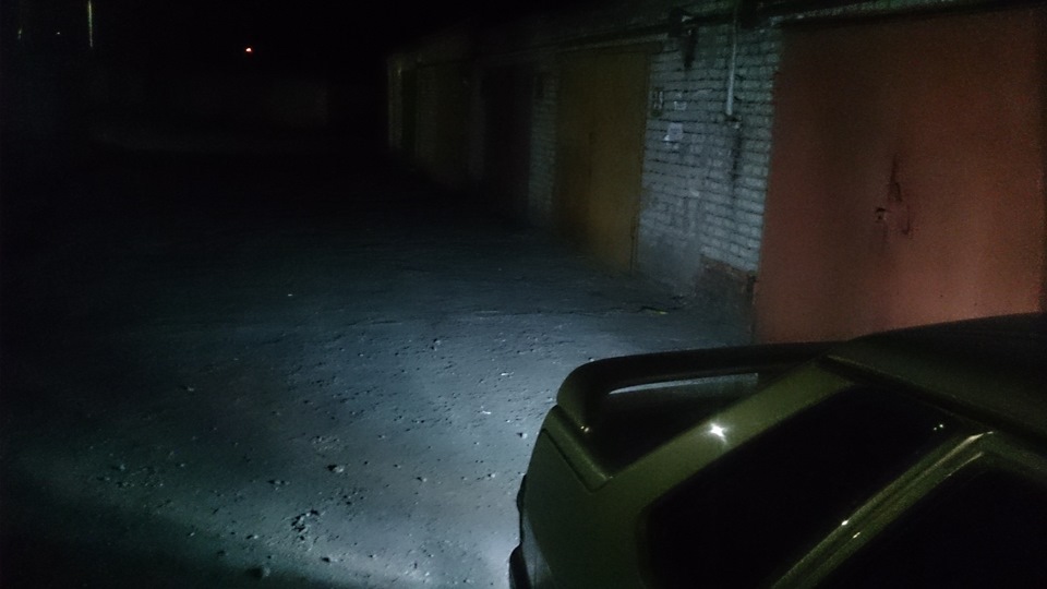

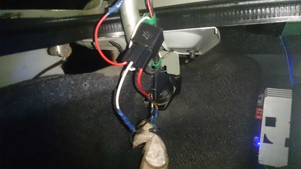

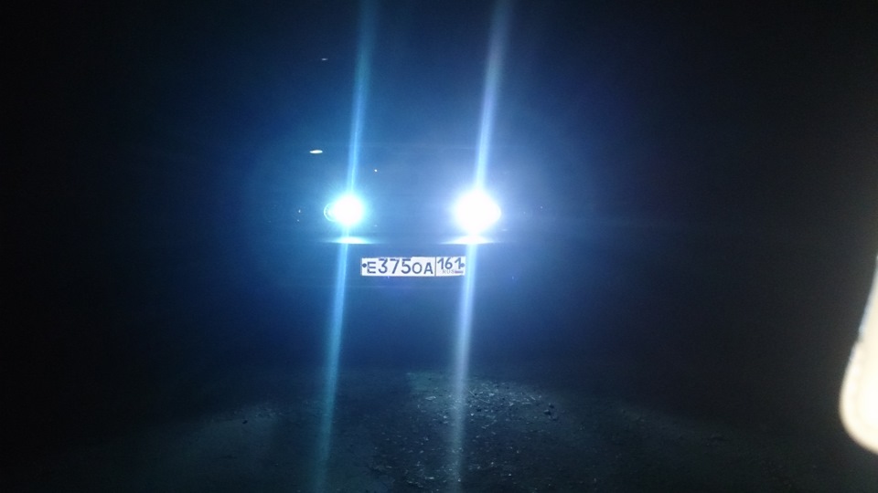

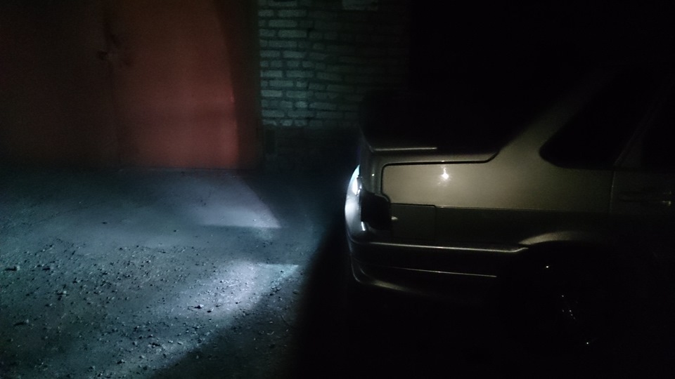

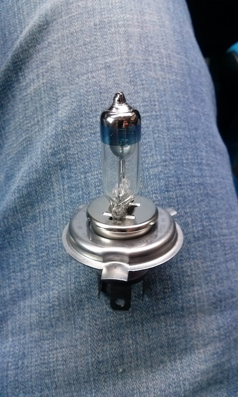

После того как затонировал передние боковые стал вопрос с фонарями заднего хода. Освещение мягко говоря не устраивало, а опускать стекла каждый раз тоже не особо комфортно, тем более в непогоду.Немного подумав, вспомнил о наличие пары блоков розжига и лампах Н4 которые валялись без дела в гараже.решил попробовать. Цоколь понятное дело не подходил, но на помощь пришла изолента (чисто по-русски).вставил лампы, плотно обмотал изолентой.все отлично держится, воткнул блоки под ребра жёсткости крышки багажника и попробовал что получилось.К сожалению включилась только одна из лламп.хотел грешить на блоки, но из опыта с подключением музыки понял что ток недостаточный для двух блоков сразу. Недолго думая взял реле на 30 ампер, провод с предохранителем и подключился через все это дело. Все отлично работает))

Ну тут скорее дополнить комфорт, тонировка для меня не создаёт трудности, наоборот помогает не получить зайчиков от позадиидущих авто с ненастроеными фарами. А это довольно неприятно и опасно. Обзору никак не мешает, хотя и светопропускание 5 процентов.ну это если говорить за качественную тонировку.
