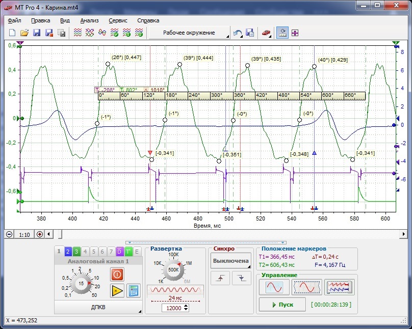

Добрый вечер! Суть моей проблемы многие читатели знают: мотор 7А-FE Lean Burn детонировал под нагрузкой (на 92 и 95 бензине), было предпринято множество мер — капитальный ремонт мотора с дотошным подходом, замена подозрительных датчиков, ЭБУ, но все безрезультатно. Машина жрет много топлива (20 литров в городе, глушитель черный) и под нагрузкой детонирует, приходится сбавлять газ, или разгоняться на пониженной. Заехал на днях на компьютерную диагностику (стенд MT Pro 4) и увидел очень интересные вещи. Диагностировали осциллографом мертвую лямбду, которую сразу же заменил на рабочую, умирающие катушки зажигания и самое интересное — фазы ГРМ смещены странным образом — цилиндры вообще дают разные показания по углам открытия клапанов. На эталонном моторе, графики которого мне показали, значения были в пределах 17-18 градусов, у меня 26-40. ГРМ выставлен правильно. Скрин лога:
Логи с программой: drive.google.com/file/d/0…lRnYtWFE/view?usp=sharing

Распредвалы нельзя перепутать?
Нее, на одном разрезная шестерня, на втором приводная одевается
Может все-таки с фазами накосячили…
До переборки картина была такая же. Даже валы и вообще гбц сейчас другие стоят…
сколько с ГБЦ сняли?
Хз…
Попробуй ремень перекинь, есть способ пятиминутный. Снимаешь крышку гбц, откручиваешь болт шестерни грм с преднатягом вверх снимаешь шестерню с ремнем, главное не ослабляй ремень, затем переставляешь на один зуб ремень, лучше делать в двоем, один выставляет распредвал чтоб попасть шпонкой в шестерню, другой одевает шестерню с ремнем, затягиваем болт, собираем все и проверяем!
Попробовать можно, только в какую сторону? И почему угол по первому цилиндру резко отличается от остальных?
Шестерню относительно ремня провернуть против часовой стрелки, а на второй вопрос не отвечу, х.з.
Спасибо и на этом
DjMaN93
Судя по графику они взяли первый пик. А на самом деле там же два пика почти одинаковой высоты. Я думаю с таким большим разбегом она бы не работала
На сколько знаю, один зуб ремня грм 10 градусов, попробуй перекинь. Еще при шлифовке гбц если много сняли то смещается фаза в раннее. При позднем зажигании мычит и не тянет при раннем потеря мощности и детонация. Это мои мысли, может в чем-то я и не прав.
Шлифовка гбц влияет на степень сжатия, но не на фазы
Ты не прав. Влияет. Ты уменьшаешь расстояние между распредвалом и коленвалом. У получается что ремень становится длиннее, но не на целый зуб а на половину(к примеру). И получается ты как выставляешь вроде норм по меткам. А на самом деле. Перекинь на зуб. Даже без шлифовки я один раз на зуб промазал все ехала норм. Через три месяца чисто случайно нашел
Ну в принципе логично. Но почему угол по первому цилиндру отличается от остальных?
Износ распредвала не равномерный. Какой то кулачок сильнее износ.хотя сам с трудом верю. По другому наверно ни как же.
Странно
Да и не говори. Я толком не понял вообще как они это определили что по цилиндрами разбег
Тоже интересно, но в описании стенда указано, что есть такая возможность
Как то все не понятно пока. Чем этот стенд измерил открытие клапанов.
Он мерит относительную компрессию к тому же и динамику поршневой группы — микроускорения и микроторможения, да и еще море всего. Я честно говоря первый раз с таким сталкиваюсь, поэтому объяснить что и как не могу. Но факт — показания в логах
Ну компрессия может отличаться из-за колец. Клапана отрегулировпны?
У меня ровная компрессия. Клапана отрегулированы
Тогда блин хз. Мастера то сами че сказали че может быть
Смотри грм сказали, может быть что угодно
