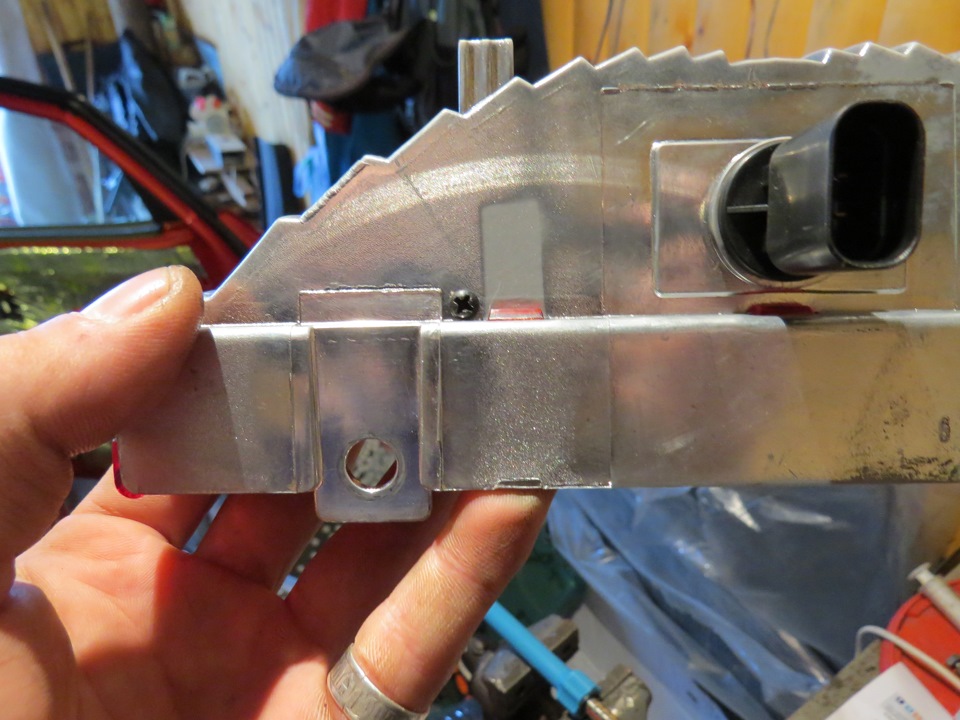

Поначалу все нравилось и устраивало, но внутренне осознание обратного, потихоньку начало брать верх! В итоге я все таки решился переделать по более менее человечески и аккуратно) Все маневры проходили летом, в полностью разобранном салоне! Так что когда шумоизоляция авто невольной чередой подошла к задней полке, руки невольно стали чесать репу, стимулируя мозг, последний в свою очередь выдал инфу! что далеко далеко в углах гаража валяется дополнительный сигнал стопа от "Патриота", не ну а чО?!)) Имеющий каталожный номер 8802.3716 и
Естественно вкорячивать весь фонарь было бы слишком по хардкору, хотя идею тоже не плохая) Мы с коришем barchello1988 на вечно красных жигулях))) порешали препарировать фонарь и достать с него потроха, дабы использовать последние на благо человечества)
Что собственно и сделали)

Попытаюсь немного прояснить ситуэйшн! на фото сверху изображена центральная вставка из фонаря патрика, будем называть онную патроном для ламп, и в общем та не кривя душой можно смело ее так назвать, ибо в этой хреновине действительно теплятся лампочки типа W5W. Опять же на фото выше в патроне уже вставлены лампы с много кристальными COB светодиодами, что б вы имели понимание!
Итак, патрон достат, лампочки заменены!

А дальше мы припаяли провода для питания к платам и заключили их свободные концы в основание без цокольной светодиодной лампы
Ладно с этим разобрались, дальше мы с barchello1988 стали прикидывать данную деталь к нашему фонарю, уже кстати поколоченному жизнью)
Крути мы его вертели, вроде все залезло, все подходит, но надо ж как то закрепить новшество чтоб не болталось оно в нашем фонаре! решил прикрутить маленькими шурупами, но меня ждало разочарование! патрон в середине плафона уперся в цоколь лампы и при затягивании шурупов стал похожим на коромысло))
Было решено ставить проставочные втулочки) Онные мы сделали из попавшейся под руку медной трубки и вуоля! одели втулки на шурупы закрутили и зер гуд майне кляйне! Американища швайн пуф-пуф))
Промежуточный итог с небольшим тизерком)
