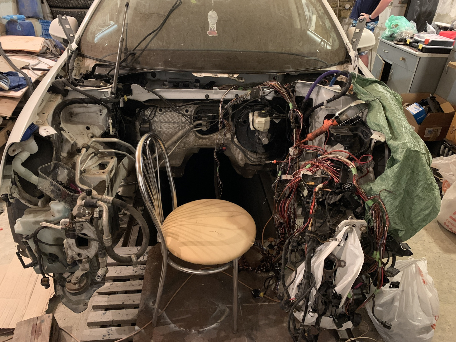

было, ищи на драйве или у меня в подписках ( Jetta R32 ), чувак заморочидся и ставил VR + полный привод в наш кузов
Лешка ещё не поставил полный но мотор, да 3.2 от Audi TTS
OlegBoroda
Мы с ним в одно время делали, только у меня на 2.0 tfsi и ПП

Я себе собрал полный привод на BSE мкпп

Андрюха! 😀
Выложи свои фото… Мой ещё не доконца готов 😀

Кардан кроить придется от пассата, если болт он то ети, s3, Golf 5-6 или Шкода скаут
От пассата не по-детски бак
Есть такая уже😁
Тут полно информации по этому поводу. Ищи донора соплатформинника и переставляй. Надеюсь я в этом году внедрю полный привод.

Кто-то заднюю тележку от етте ставит, правда она чуть шире. 4motion можешь от б6 пассата поставить, колея сохраниться вроде должна. Бак также от б6 подойдет. Насчет кардана, должен встать также от б6. Все крепежи уже есть на кузове, подойдет болтон. На драйве видел пасс р36 под свап, оттуда все подойдет
Я тоже думал о том, что нужно притащить R36 или Audi S3 и все перекинуть))
От Октавии скаут знакомый ставил !
Круто, есть инфа где-то в интернете о его опыте?
У Ильдара автоподбор на ютюбе есть свап пп на октавию рс, кузова абсолютно одинаковые с джеттой, на джетту станет без проблем. Коробка, задний подрамник, кардан от тиги или любого авто на тележке пку35. На гольфы гти куча народу поставили 4мот. Ищи инфу)
Благодарю) Да, главное, что станет Болтон, варить/пилить ничего не надо

Самый гемор объяснить блоку абс, что задняя ось теперь тоже гребет))

Да в принципе переварить нишу запаски и подобрать кардан
