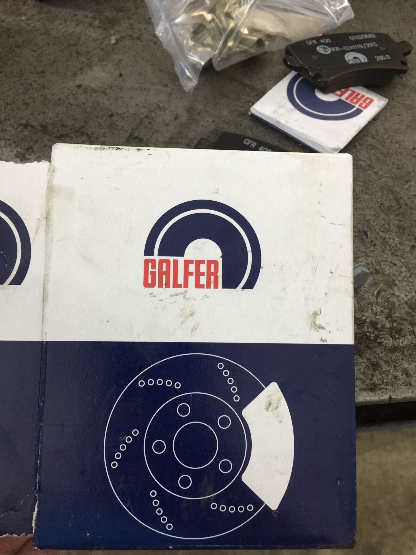

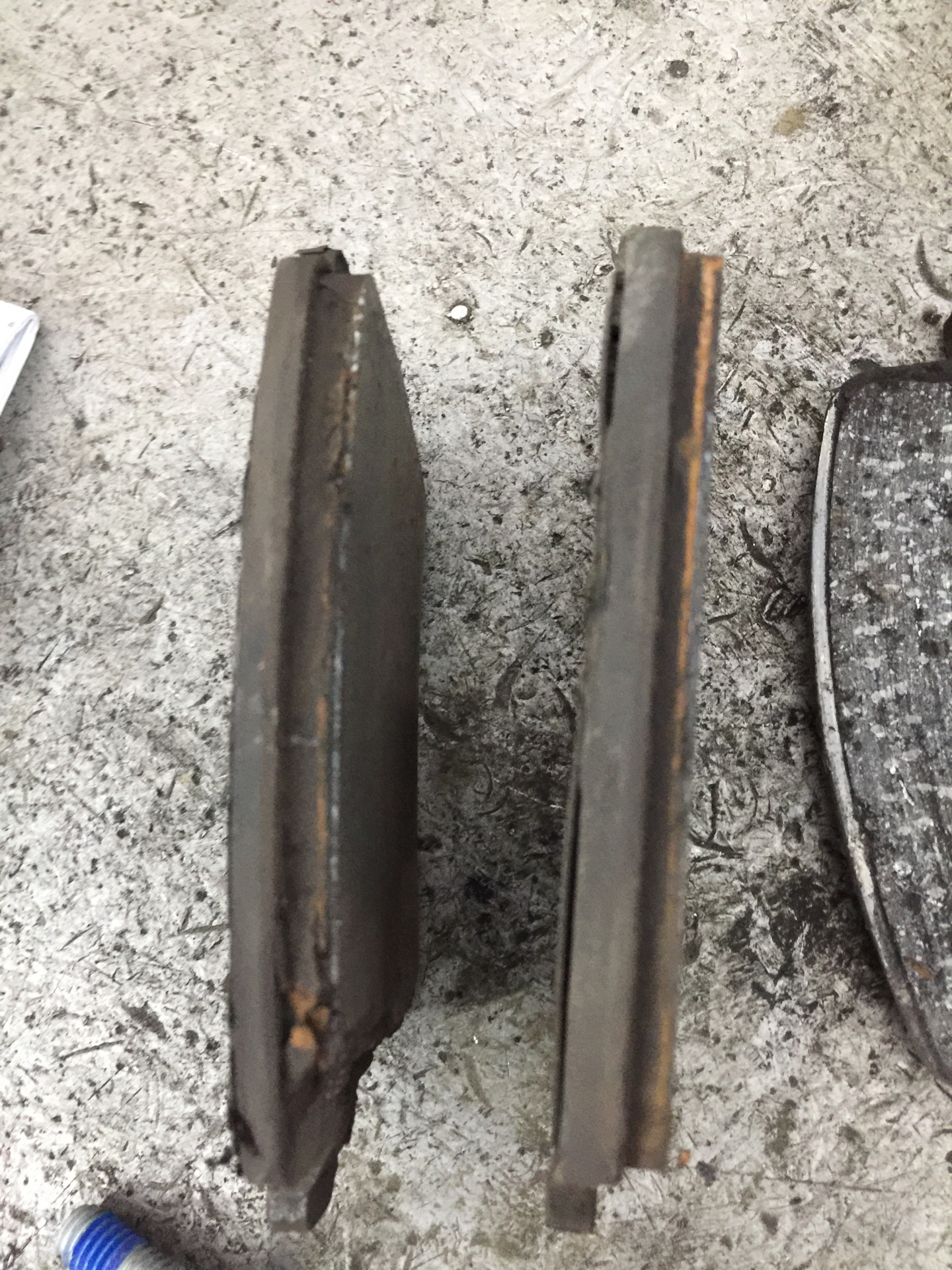

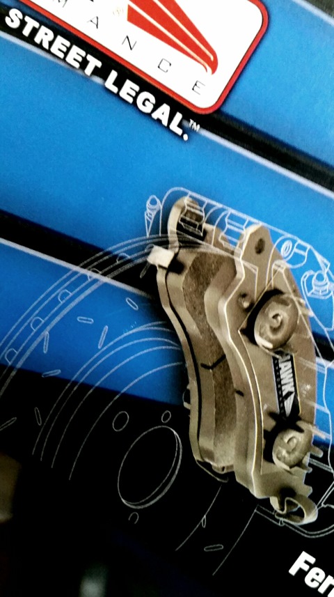

После предыдущей замены задних колодок прошло один год и два месяца. Колодки ставил ATE .

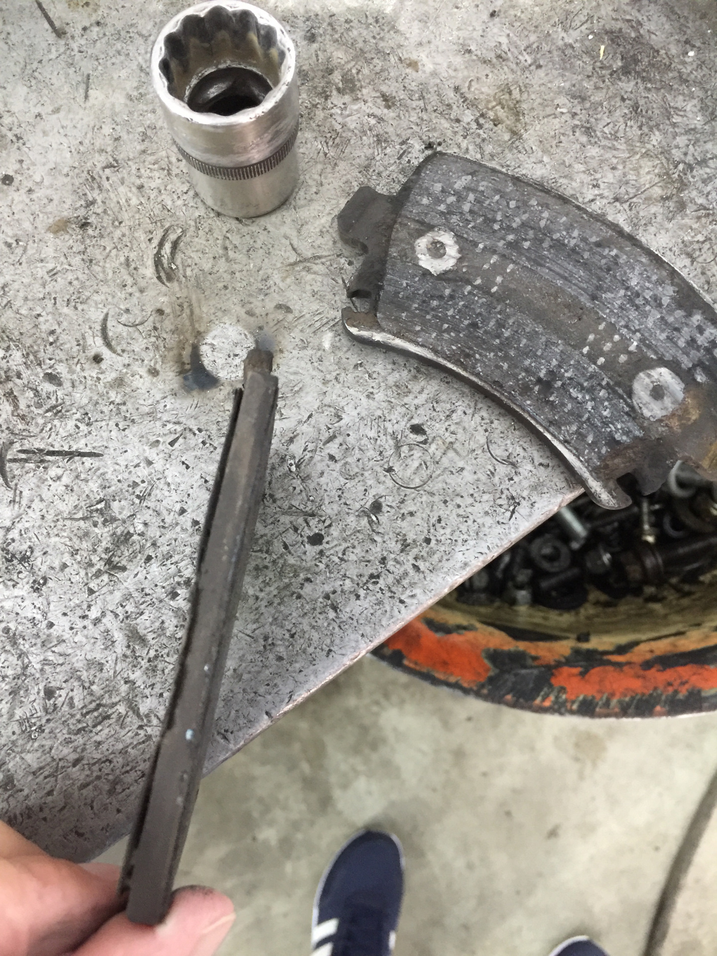

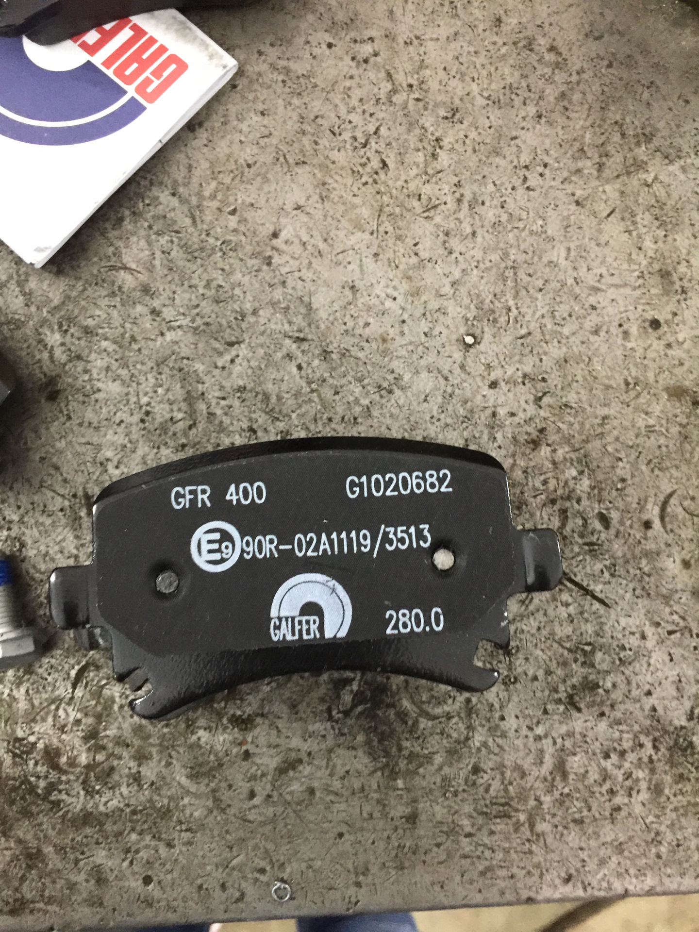

. При движение с левой стороны появился скрежет. Заехал в сервис, сняли колесо, а колодки в ноль. Установил что было в наличие в магазине который работается сервисом. Цена колодок 2500 руб.
. В наборе есть скопы и болты. Прочитал что эта фирма является поставщиком фрикционов на ATE. Посмотрю сколько прослужат, но это мой первый опыт что колодки тормозные стёрли за 1,2 года. P. S . Связан ли быстрый износ, что постоянно езжу с функцией Avto hold. Замена обошлась в 800 руб.

Авто холд не связан с износом колодок, скорее всего направляйки нужно смазать и поршни, видимо немного "притормаживали" суппорта. Либо колодки были плохого качества.
Направляющие менял с предыдущей заменой колодок. Также и поршни проверили. Износ немного разный правой и левой стороны. Наверно такое качество ATE мне попались.
АТЕ давно не хвалят, на конвеер они норм качество поставляют, а в рознице херня продается. Я на б5 пассат TRW ставил назад диски и колодки, года 3 катался, так и продал другу. Он вроде еще не менял ничего.
