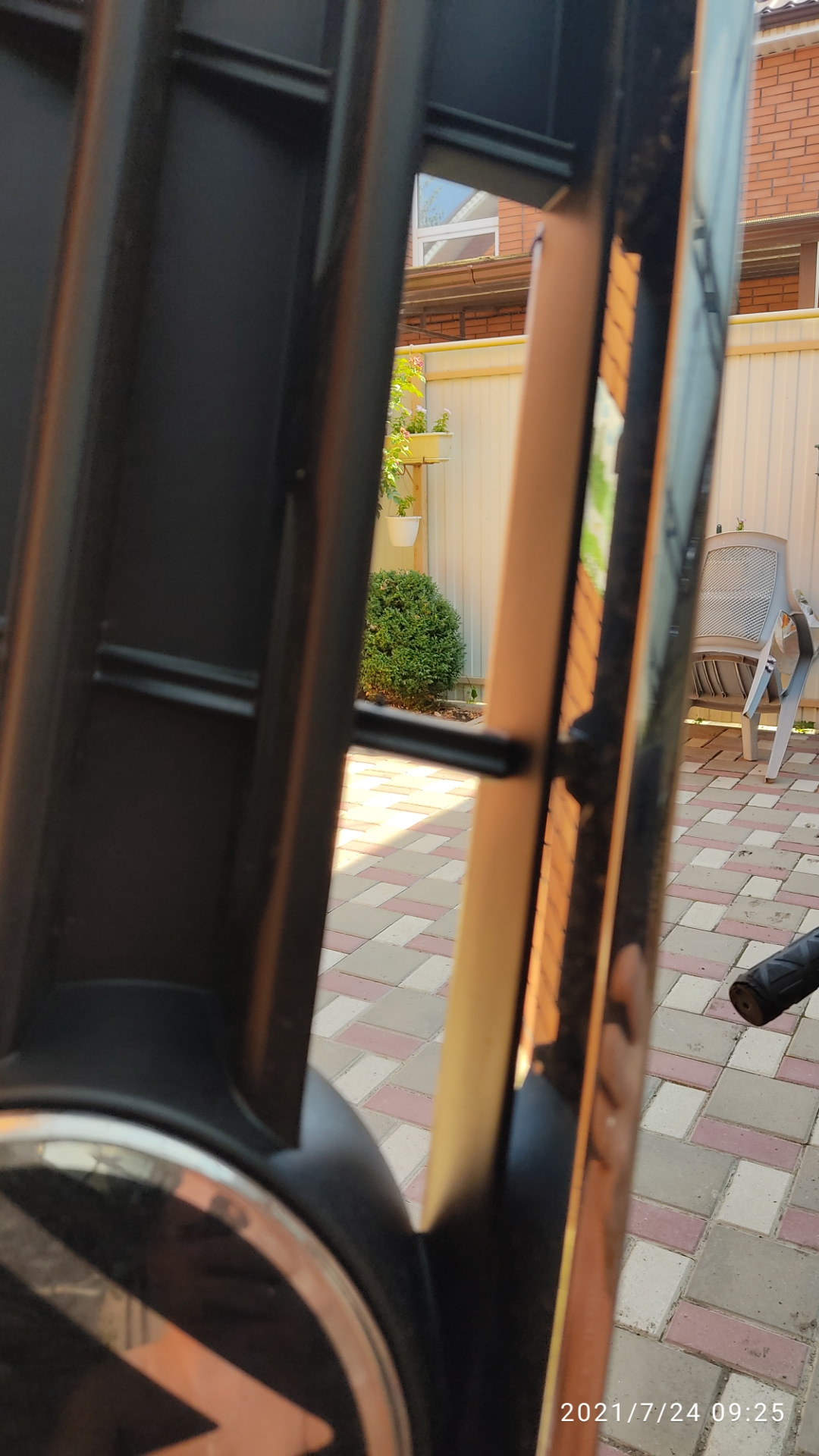

При покупке машины обнаружил, что сердобольный дилер вкорячил мне сетки в решетку радиатора и нижний проём бампера. Причем абсолютно для меня бесплатно. У меня своё видение по поводу необходимости этих сеток, причем основанное на личном опыте. На предыдущей Крете, на которую также ОД ставил сетки, АКПП постоянно на трассе нагревалась выше 100 градусов даже при спокойной езде. Несколько интенсивных обгонов или скорость 120+, и коробка грелась к 110. Становилась ватной, отзывчивость падала, тупила короче. Удалив сетку только из решетки радиатора, я констатировал снижение температуры АКПП на 6-7 градусов в равных условиях. Из бампера сетку выкорчевать не успел, продал машину.

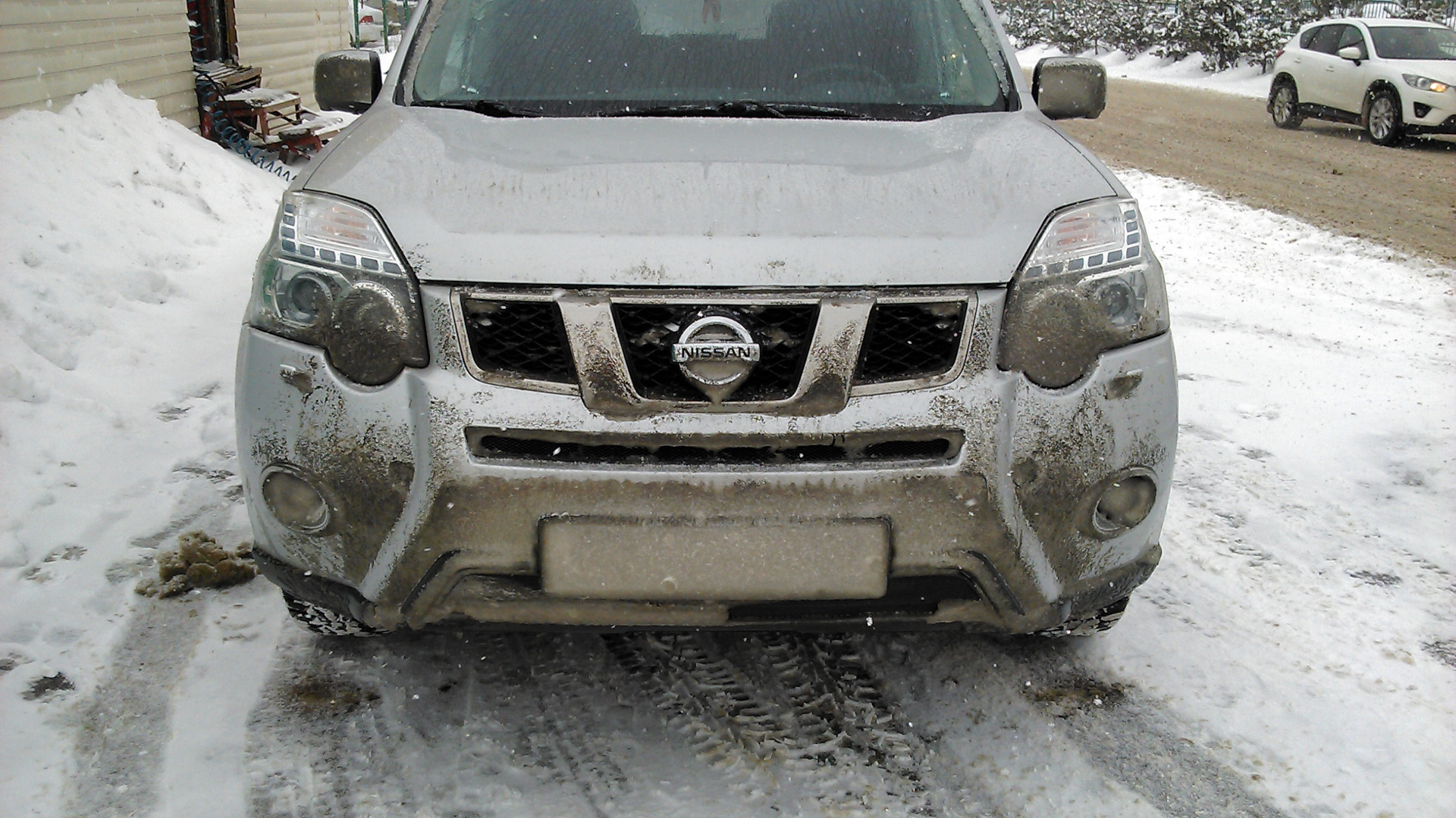

Также имел неприятный опыт, когда снегом залепило сетку и температура коробки на трассе В МОРОЗ почти мгновенно зимой ушла к критической. Спасло коробку то, что я имею привычку ездить по трассе с car scaner, и постоянно мониторю важные параметры автомобиля. Пост об этом есть в БЖ Креты.
В общем то, что сетка ухудшает обдув и, соответственно, снижает эффективность охлаждения, для меня вопрос закрытый. При этом свое мнение НИКОМУ НЕ НАВЯЗЫВАЮ.
До Креты у меня было 8 машин, и никогда и ни разу я не повредил радиатор камнем, веткой, воробьём, ну или чего там ещё боятся апологеты установки сеток. Хотя часто путешествуем, в том числе, вне асфальта. Поэтому ДЛЯ СЕБЯ решил, что виртуальный камень для меня менее опасен, чем реальное постоянное снижение эффективности охлаждения силового агрегата.
Очень много полезного на тему сеток можно почитать у shostik89.
Начал с сетки решетки радиатора. Демонтируется элементарно. Выкручиваем 4 винта под TORX и, пошатывая из стороны в сторону, тянем решетку радиатора на себя. Сетку ОД установил на пластмассовые хомуты. Кусачками откусил хомуты и сетка отправилась в мусорку. Кстати, на последнем фото видно, что напротив решетки радиатор кондиционера девственно чист, а внизу, имеется грязь в виде мошек и довольно крупных насекомых. Всё это было вычищено, и собрано в обратном порядке. На очереди сетка в проёме бампера, но сегодня снимать бампер мне не хотелось).
Upd.
Снял и нижнюю сетку, теперь ффсё, зло побеждено))
По традиции, всем удачи на дорогах, берегите себя и своих близких.

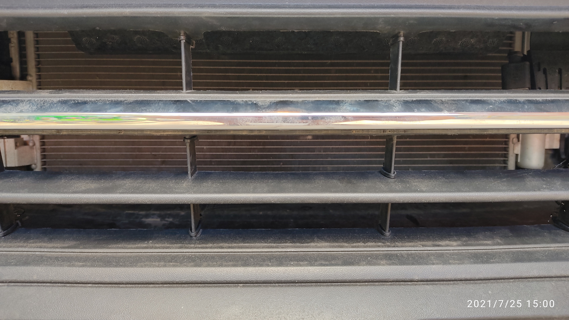

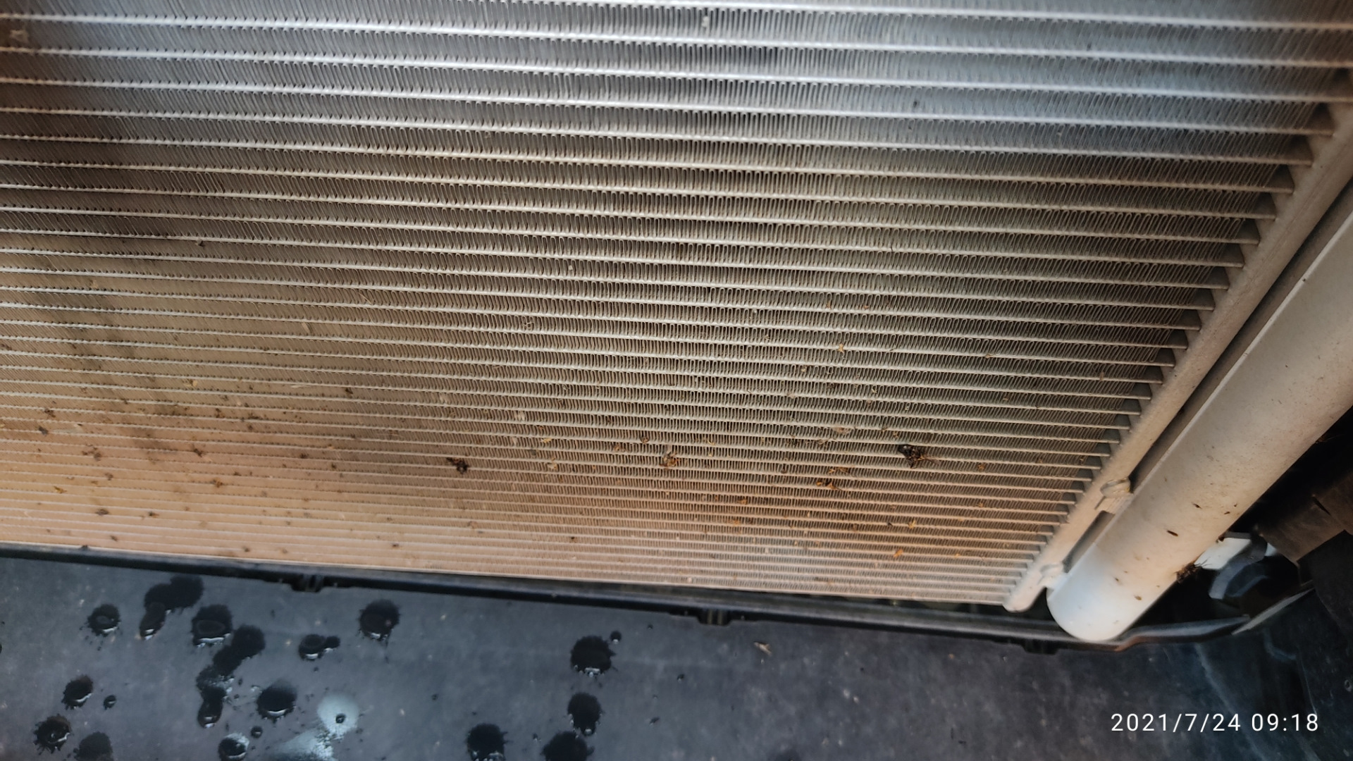

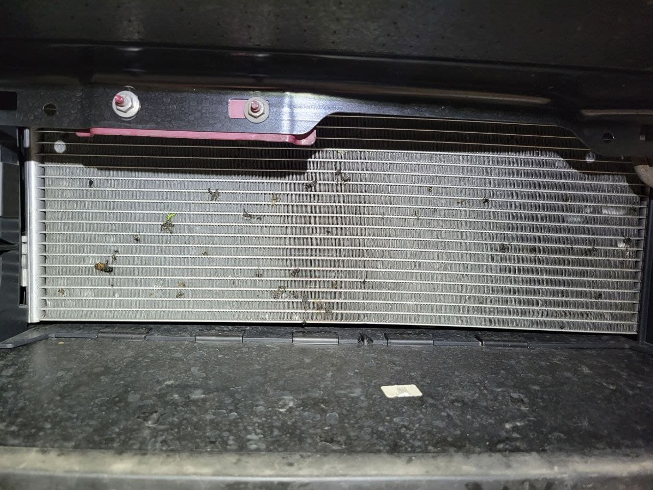

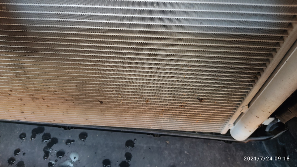

Плачевные итоги, снятия сетки:
а с сеткой типа такой шубы между радиаторами не будет)).
Будет, уверяю, сетка никак от этой грязи не спасает. Проверено неоднократно.

А вот так сетка чуть не вскипятила мне коробку. Зимой. www.drive2.ru/l/553485633281066740/
Не, на наших Renault, обдув отличный. Да и зимы щас, лютые!

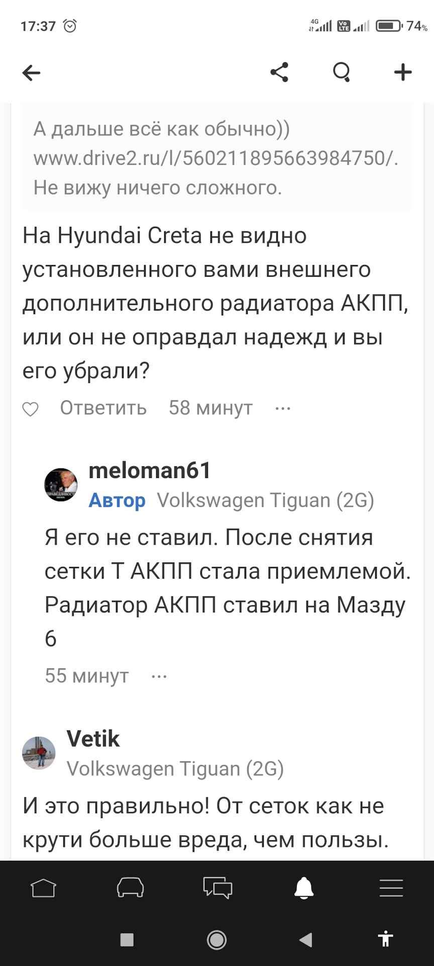

На Hyundai Creta не видно установленного вами внешнего дополнительного радиатора АКПП, или он не оправдал надежд и вы его убрали?
Я его не ставил. После снятия сетки Т АКПП стала приемлемой.
Радиатор АКПП ставил на Мазду 6
Приемлемой, это меньше 100 градусов? Мониторил программой Car Skanner, за час езды по трассе при +20 при скорости 120 км/ч температура АКПП ДОШЛА ДО 99 градусов А что было при + 30 при полной загрузке, 10 ЧАСОВ — УЖАС ( но я этого не знал). Меньше знаешь — лучше спишь:) . У меня тоже стоит сетка, буду убирать. А хотел поставить дополнительный радиатор на АКПП. Читал ваши посты на club-creta.ru/forums/topi…dvs-dopolnitelnye/?page=7 "Радиаторы охлаждения масла АКПП и ДВС (дополнительные)"
Уберу сетку, отпишусь.
Температура снизилась на 5-7 градусов в среднем, при тех же условиях движения.
Спасибо за ответ, значит долой сетку.

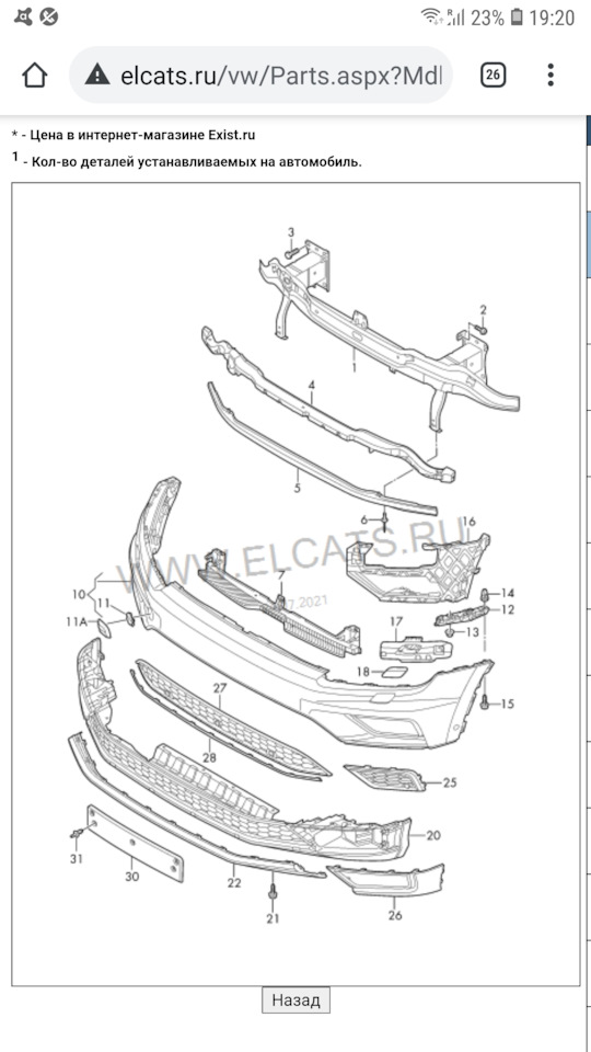

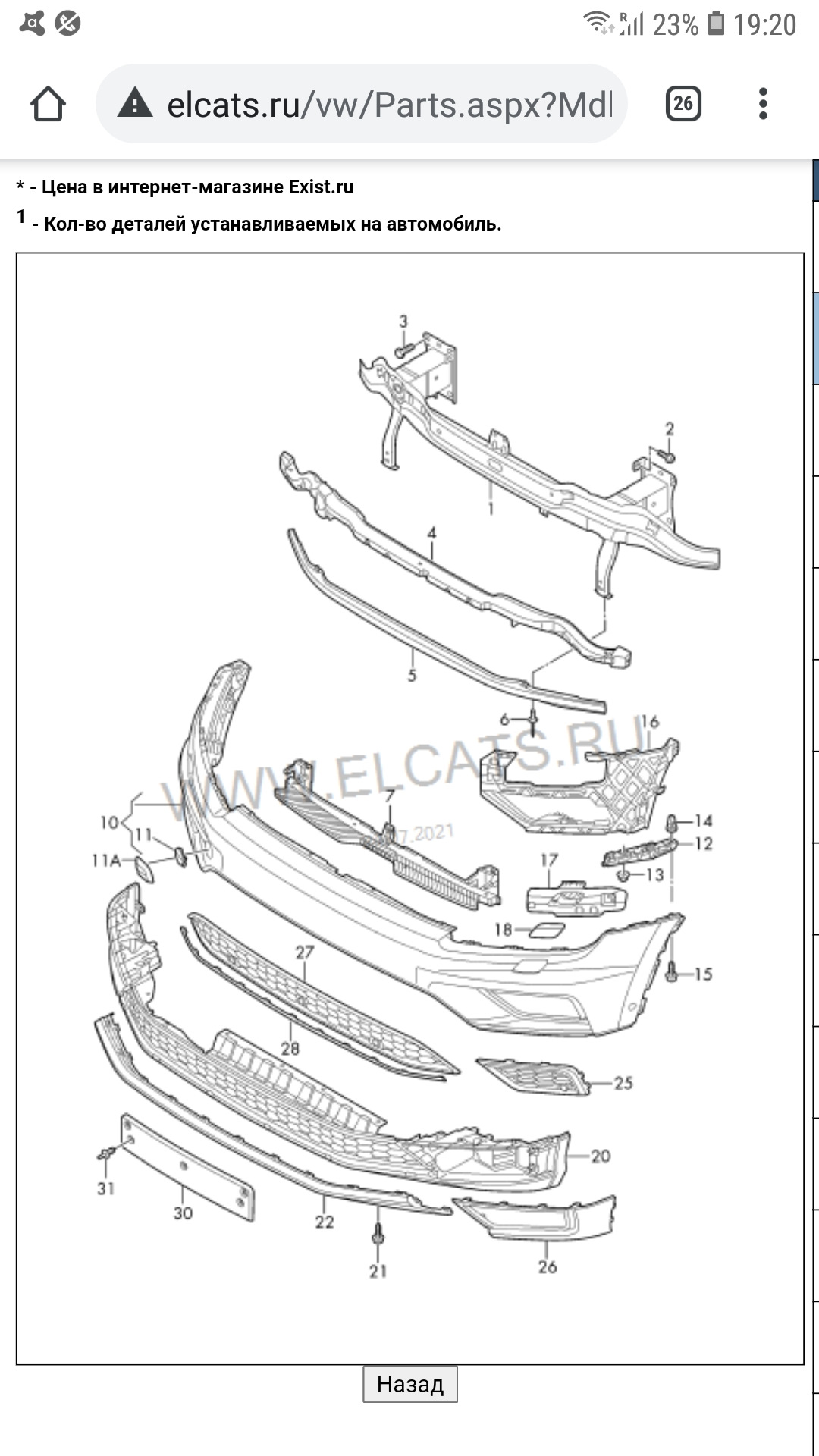

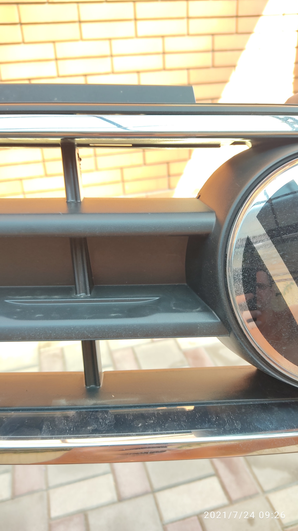

Немного остужу пыл антисеточников :-)
Фольксваген выппускает оригинальные комплекты сеток для дооснащения автомобилей семейства VAG.
Например, для Тигуана сетка имеет номер 5NA053670. В зависимости от модификации переднего бампера сетки имеют разные буквы в конце номера.
Неужто Фольксваген продаёт вредное для автомобиля оборудование, рискуя "отгрести" убытки от претензий покупателей?
i-a.d-cd.net/_UQCrAcpdIsNfwqf7HOukFaMYpA-1920.jpg
вот как выглядит изделие, которое действительно имеет каталожный номер назначенный вагом, а не котнторами "рога и копыта".
слабо понять, в чём разница?
А слабО понять, что это не тот код, который я опубликовал? Или просто лишь бы написать?
конечно это не ваш левый код, это оригинальный код вага.
разницу так и не раздуплили, ну что ж…
Вам сначала следовало бы иметь у себя в гараже хотя бы самый простой VAG, разобраться с особенностями локализации производства, а потом уже рассуждать про "левые коды".
Спорить больше не вижу смысла. Будьте здоровы. Когда купите VAG — возвращайтесь:-)

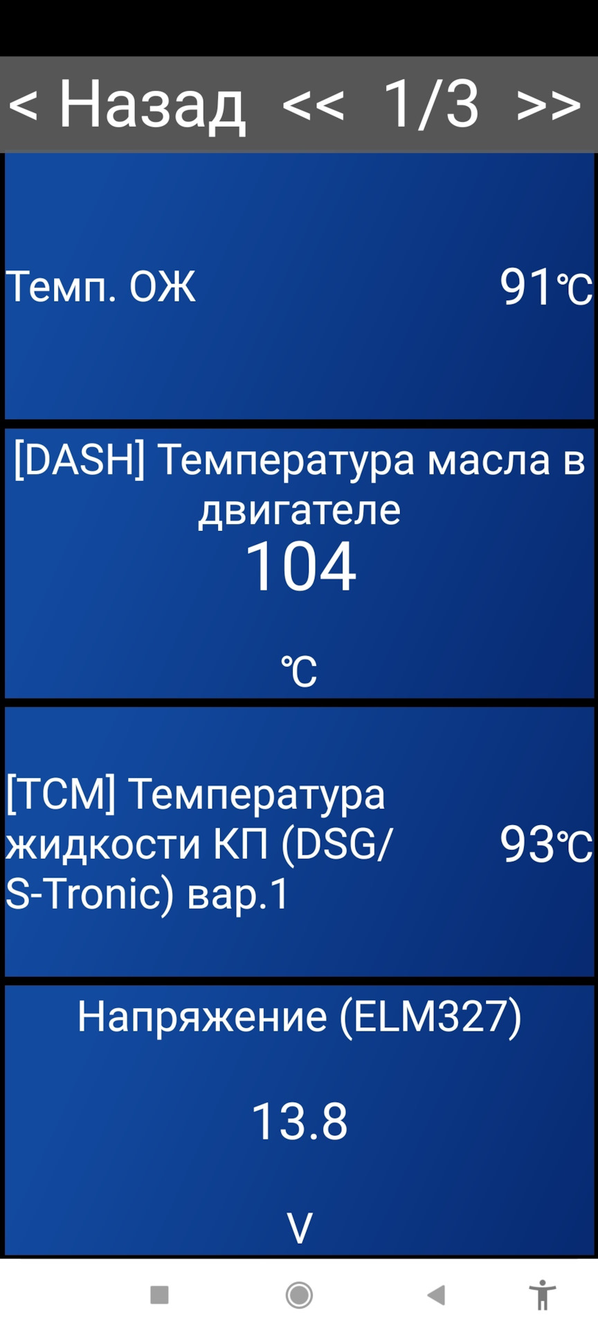

А вообще есть какие-то данные о рабочей температуре масла в дсг?До какого уровня она считается нормой?
DQ250 вообще не страдает перегревом. Сколько я не вжаривал, максимум видел 98.
Ну тогда, думаю, вообще не стоит париться по поводу сеток.При "классической" манере вождения.
Да я про коробку и не парюсь. Это на Крете был перегрев по коробке. Наш czda довольно тепло нагруженный мотор. Сетка мешает нормальному охлаждению. Вот в чем весь вопрос
yurgen78
Вот к примеру из недавней поездки в Сочи

А как стояли сетки Ниссане наглядно видно на фото. Я проездил с ними 6 лет. Для того, чтобы прогреть вариатор до рабочей температуры в +20 за бортом для выставления уровня масла в нем, мне пришлось проехать 40км по трассе. А в пробках летом он вообще не нагревался…

на фото радиатор без сетки спустя 800 км по трассе москва питер
"на фото радиатор без сетки спустя 800 км по трассе москва питер"
За 800 км и такой чистый радиатор?.. Сорян, но ваше фото показало ненужность сетки.

Облажались, так имейте честь признать. Вот схема бампера Тигуана. ОФИЦИАЛЬНАЯ. Где здесь сетка, о которой вы говорите?
Очередной диванный эксперт…
Эта сетка — допоборудование, не входящее в штатное оснащение. Не будет её на схеме.
Так диванный эксперт это вы как раз. Если это официальное допоборудование, почему его нет в ETKA, официальном каталоге VAG. Или вы будете доказывать, что ETKA это не каталог?🤣
Это деталь локально для России, доступна для заказа только у российских ОД .
Почему её нет в ЕТКА — спросите на vw.ru, на котором она указывается как оригинальная деталь.
Что и требовалось доказать. Это отсебятина местных мамкиных бизнесменов) Зная, как у нас любят сетки, они и завели её под фальшивым номером под видом оригинала, никто проверять не будет ведь) У нас дилер вообще рекомендует 5w-40 лить, которое заводом-изготовителем не предусмотрено.
Т.е. режимных испытаний с сеткой завод официально не проводил. А значит, деталь может наврелить автомобилю.
