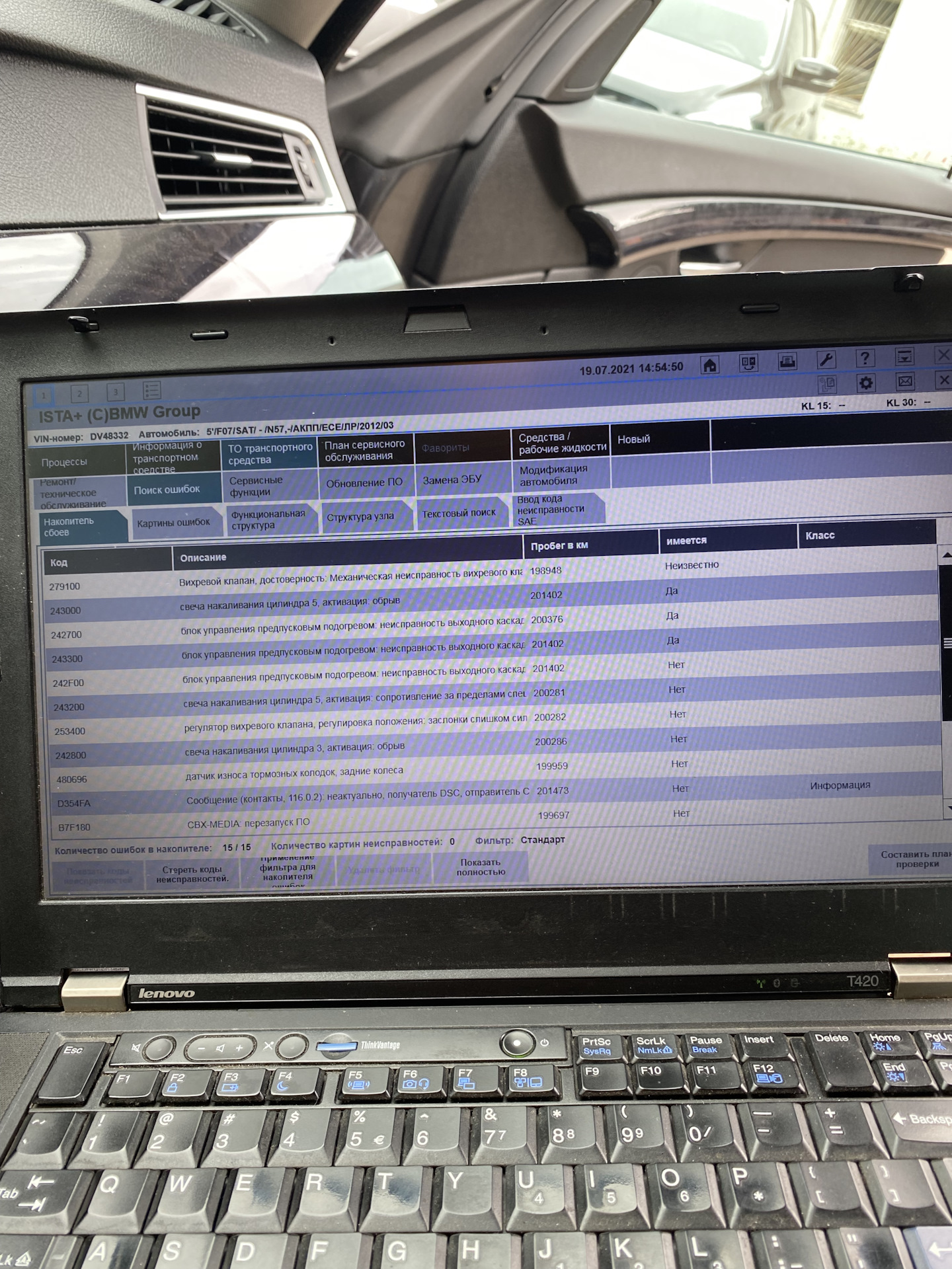

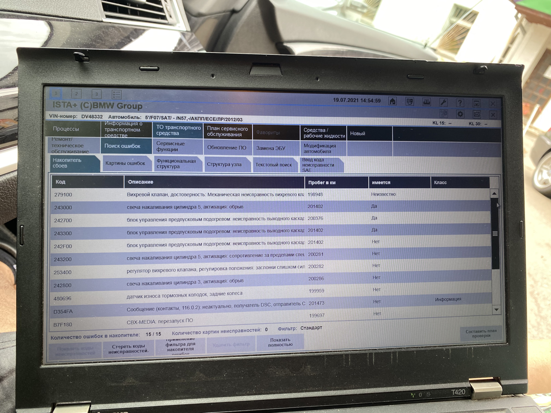

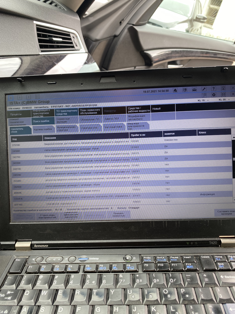

Пока машина в покраске, хотела поинтересоваться у сообщества, можно ли с этими ошибками (свечи, чистка коллектора, заслонки) отправляться в дальнее путешествие? Машину отдать на вышеуказанные сервисные работы не успеваю чисто физически + в сервис не успеваю попасть. Чем грозит поездка с ошибкой по вихревым заслонкам, например? Тем, что они отломаются и упадут в двигатель? Стоит отправляться в путь на этой машине? Или ехать на другой?

С ошибкой по DSC желательно в первую очередь разобраться и с колодками. Заслонки можно rheihngold ом потестировать, пошевелить, иногда эти ошибки возникают и на достаточно чистом коллекторе, после такого шевеления ошибки могут надолго пропасть. Впуск давно чистили?
DSC и колодки — это просто глюки. Уж как я не ездила, но эти ошибки загорались 2 раза и именно после дождя. Про чистку впуска не могу ничего сказать, но могу предположить, что до меня не чистили.
Заслонки можно принудительно программно пошевелить?
Заслонки можно принудительно пошевелить. Попробуйте Rheingold выполнить действия по диагностике ошибок, связанных с заслонками. Одина из проверок будет заключаться в проверке соответствия между величиной открытия заслонок и количеством воздуха, поступающего во впуск. В ходе этой проверке будут циклически открываться заслонки и рисоваться график. Если эту проверку пройти несколько раз, а затем сбросить ошибки, то ошибки по заслонкам могут уйти. Но по возможности во впуск лучше залезть и его почистить и орехом почистить впускные каналы с клапанами. С ошибками по тормозам надо шевелить проводку, глюки после дождя означают, что либо гниёт провод внутри, либо вода в разъёмах и они тоже гниют.
Знаю одного, ездил с закисшими заслонками 100т.км + всего пробег у машины 380+т.км ни разу не чистил. Она кончено еле ехала, мощности небыло. Но все же ехала. И даже не жрала. Да и блок накала у него лежал давно дома перепаянный. Он так без него и едил, соответсвеноо ошибки с по свечам и блоку тоже были. Резюмэ. Я бы поехал, даже не парился бы. Даже если залонки в закрытом положении заклинит, то ничего страшного, есть вторые отверстия.
А упасть в двигатель они не могут?
50/50

Нет, там дырочка меньше, чем заслонки )
Так 50/50 или «дырочка меньше заслонки»? 😆 На М57 их точно удаляли, сама это делала на прошлых машинах (ну, не своими руками, разумеется). А N57?
На N57 ни одного случая не знаю. N47 N47N имеют другой конструктив, там улетают, на 57-х даже представить не могу, что должно случиться, чтобы сломало.
Т.е.их не надо удалять?
Я их удаляю только если тяга заслонок изношена, и они и работают тогда неадекватно, и через тягу давление в коллекторе убегает, загаживая вокруг всë парами масла и сажей.

Дырочка точно меньше. Проверял)) . Не улетят. На m57 там улетали. Тут уже продумано. Незря свой хлеб едят инжинеры БМВ. Догадались дырочку сузить))

Ломались заслонки на моторах первых N47, на наших моторах такой проблемы нет, т.к. конструкция и материалы другие.

Блок накала и свечи не критичны, заслонки на n57 никуда не улетят, забитый впуск грозит только возможной потерей мощности и пр."тупняками" и повышенным расходом. Если дроссель давно не чистили, может обломить приводные шестерни, а это уже плохо — дальняя поездка рискует превратиться в дальнюю эвакуацию. Ошибка по тормозам критична. Что вы называете дальней поездкой? — 300-500км или 3000-5000км? Если первый вариант, то я бы поехал, во втором случае сделал бы ставку на подменную Панаму))

Тормоза точно не критично. Перепроверю, но там все ок. Но тормоза и сделать несложно и быстро. Поездка ориентировочно на 2000 км. Панамера как вариант, но с моей больной спиной в этом картинге более, чем на 100 км ехать больно. Дроссель не знаю, чистил ли кто-то до меня.
