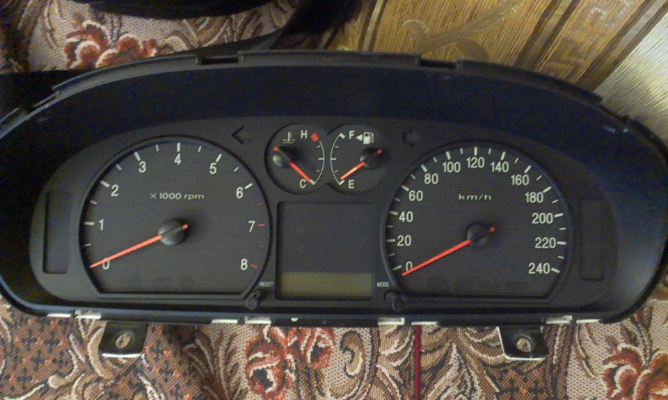

Решил я сегодня сделать себе инверсию одометра на приборке.(давно хотел, более пары лет, но лень снимать приборку), а заодно и посмотреть причину несрабатывания светодиодов правого поворота на приборке (иногда не моргают).
В общем снял приборку и понёс домой на разборку.

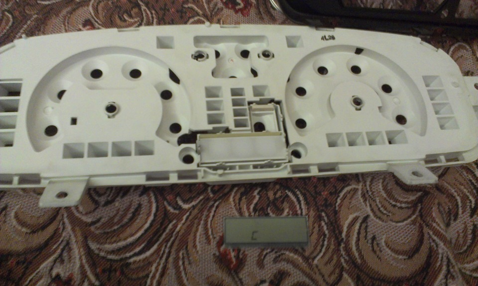

разобрал,
отклеил поляризационную пластинку,
стал её оттирать от клея

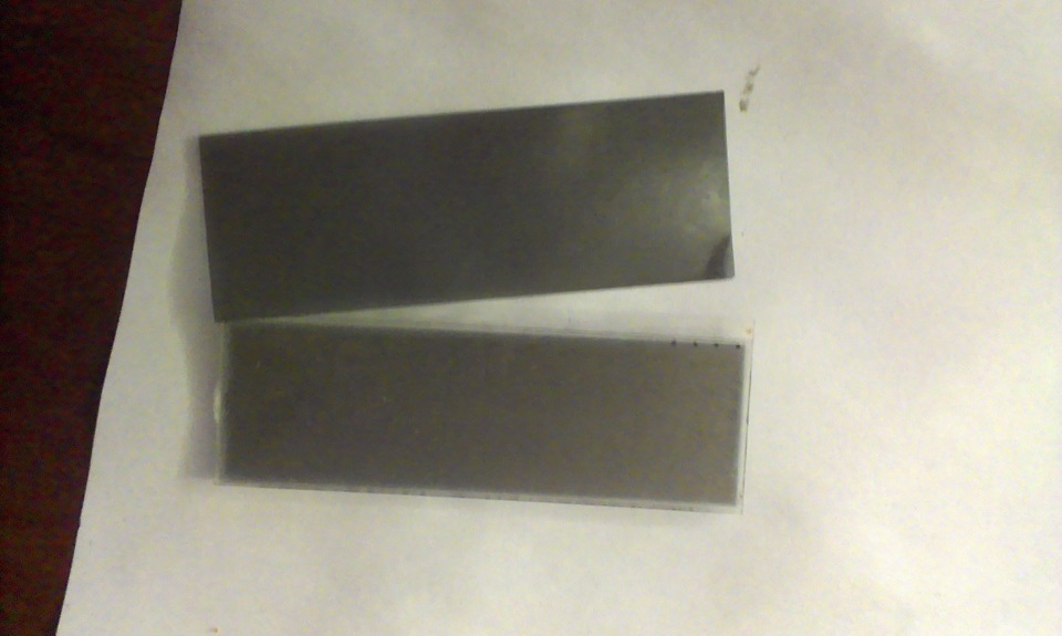

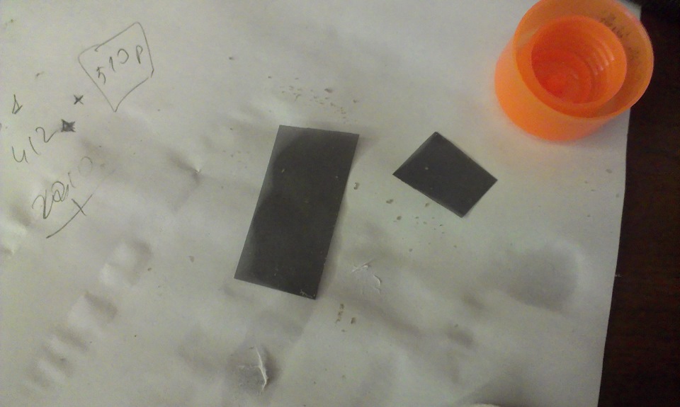

и отвлёкся на окрик кого-то из домашних.В результате стекло лопнуло на 2 части, блин.
что теперь делать?Искать новую?
Пытался как-то склеить-шов немного заметен.
Инверсия может и получилась, но корявая…
На работе лежит разобранный телефон, буду примерять от него.Так сразу вопрос к знатокам-а её резать можно?Если я от бОльшего куска отрежу в размер и поставлю себе в приборку ничего не будет?

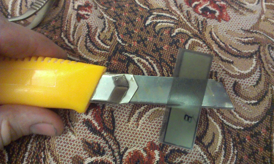

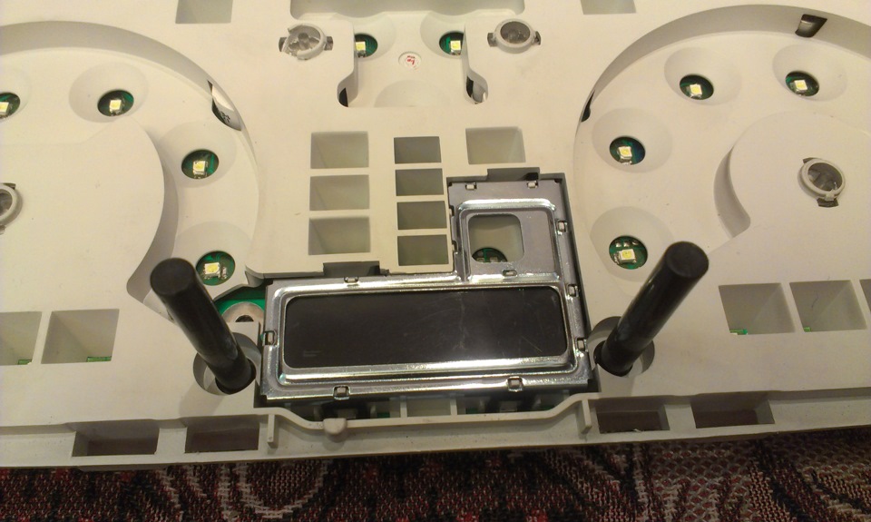

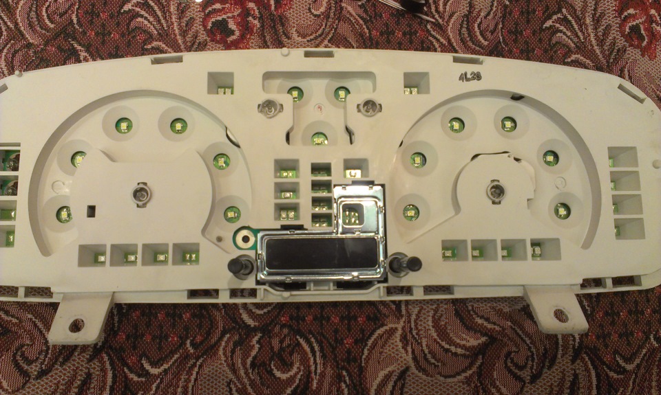

снимаешь и разбираешь приборку, снимаешь, точнее аккуратно надрезаешь от одометра верхнюю плёночку, смываешь её от клея, индикатор тоже.(лучше всего отмывает бензин).Затем просто переворачиваешь её обратной стороной.Всё собираешь, проверяешь и радуешься.
Ясна спасибо

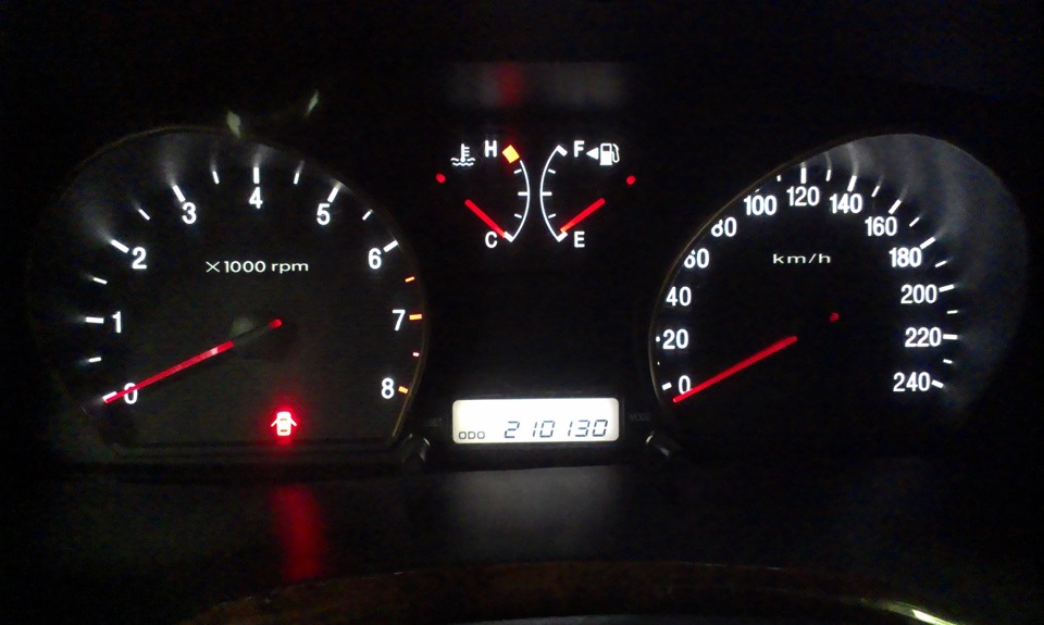

первая, вторая и пятая фотки.Снятие, фотка запомнить расположения стрелок и отрезание плёночки.

попробуй от калькулятора
вот так и буду действовать.

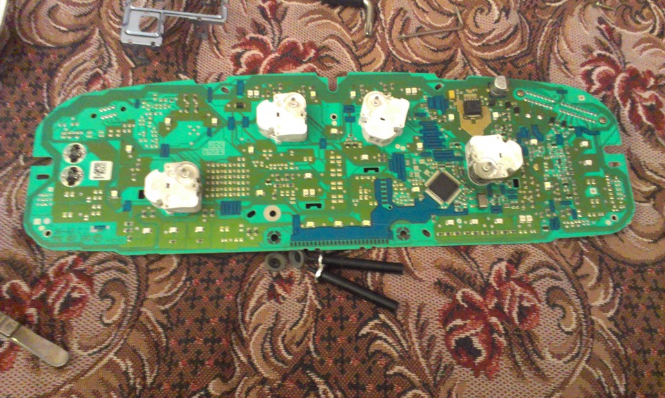

Там же не все светодиоды расположены в одном позиций.

Можешь сделать фотографию крупным планом распположения полярности светодиодов скорости пожалуйста.
Вряд ли видно будет.Опишу так…
Первый левый, нижний-скос на диоде слева, а далее по часовой-снизу, снизу, снизу, , справа, снизу.
Вроде скос это минус.

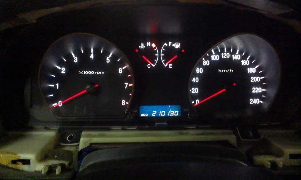

первое фото и последнее.
Misterchuvak
Извиняюсь за тупой вопрос))) Что за инверсия? Вообще не пойму смысла задумки))
были цифры чёрным, а фон белым, стало наоборот.

Александр, нечего горевать) любой китайский калькулято большой… 100руб. Либо поищи от нерабочего монитора, там на 50 таких приборок хватит. плюс режь большой кусок, покрути его вокруг свой оси прям на дисплее, заметишь что меняется таким образом контрастность
Да и не горюю УЖЕ.При помощи форума уже нашёл кучу решений вопроса.

не понял, стекло одометра или плёнка лопнула?
плёнка лопнула.Та, которую нужно перевернуть.
калькулятор китайский тебе в помощь!
блин, если б бы он был.Придётся покупать…(или на работе старый порыскать.)
в любом магазине канц.товаров их полно.
главное по размеру подобрать.
