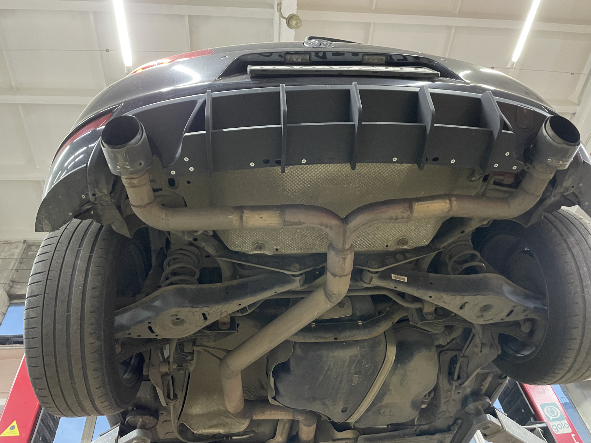

Купил я машину на 76 трубе прямоток. Это был п***** откровенный, невероятно громко, рваный, дерьмовый звук, и я даже заводить машину иногда не хотел.
Было принято решение исправлять…
Доверился я turboworks, спасибо Ивану (владельцу), а также всем рабочим, которые мне делали его!
Исправили: с 76 перешли на 63, поставили три резонатора, а также насадки 100мм; получился обалденный звук😍

Полная трасса 63 сток банка, вообще небыло гула.
Банка именно глушитель.
А, с банкой — да; мне капитально не нравится внешка гольфа с выхлопом от гти; вот от рки — секс. Поэтому банки не могло быть вообще никак ☹️
Ааа ну тут вкусавщина)
Прямая трасса 63 и сток банка. Звук пушка.
Именно классный рык. Четкий переключения.
И ни какого гула вообще.
Поставил даунпайп на 76 и все треш .
Все гудит воет. Как таз.
Теперь думаю вварить штат резонатор для начала.
На прямотоке всегда будет гул; у меня от с 2-3.5, а дальше уже нет его
