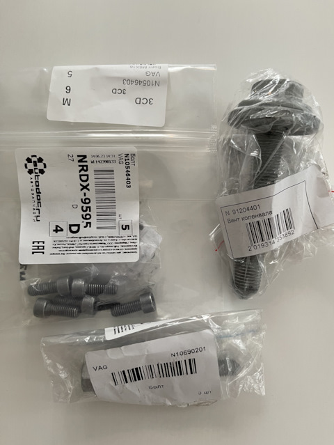

Запись больше для себя. После ТО 1.5 прошло всего 3 месяца, съездили в Крым 4100 км, остальное по месту. Насчитал около 200 моточасов.

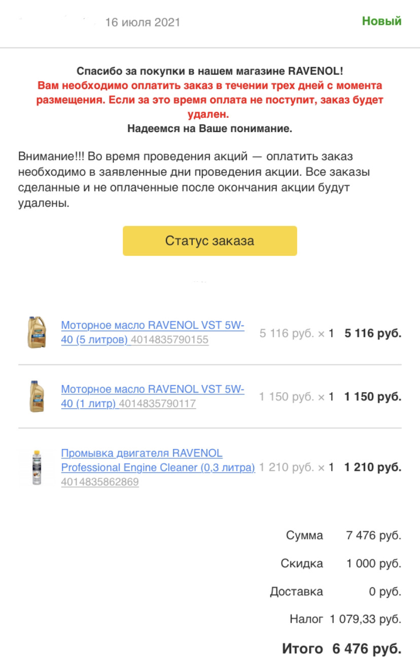

Закупался так же как и на прошлое ТО в Экзист
и Равенол.

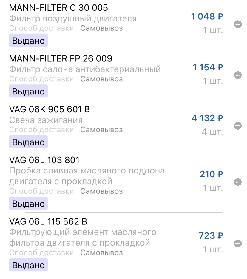

Наш местный дилер озвучил цену на ТО-2 со своими з/ч около 7 тысяч. Позвонил в Германию авто Рязань- озвучили 3500. Ну что ж, ехать всего-то 80 км.

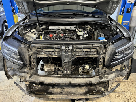

Находился в ремзоне все время. По машине все ок. Старое масло вполне могло бы еще походить, мото часов мало.
Поменяли свечи, масло, воздушный фильтр. Мастер молодец, все продувал, работал на совесть. Смазали замки дверей. Салонный фильтр поменял сам.

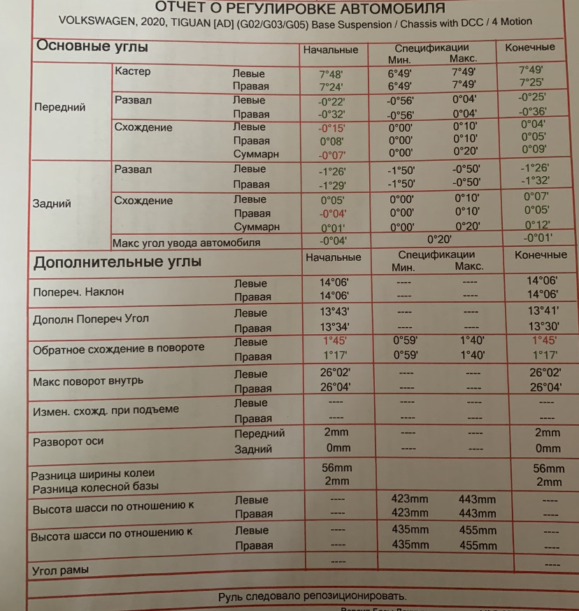

Предложили сделать сход-развал
По цене 1500, небольшие отклонения от нормы.
В итоге сумма за то получилась 5100, вполне нормально.

Это 1000 руб/свеча выходит?
На запе заметно дешевле www.zzap.ru/public/search…=VAG&partnumber=6K905601B
Там не факт, что оригинальный. Как попадет
