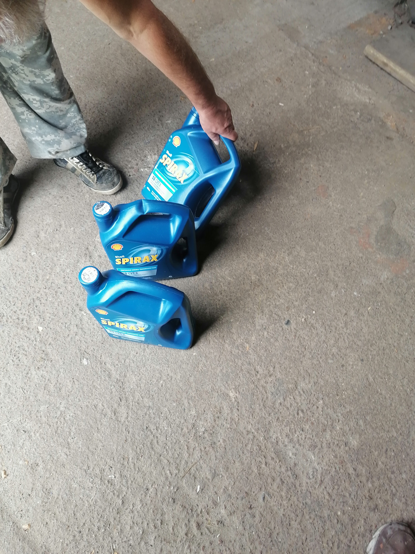

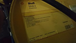

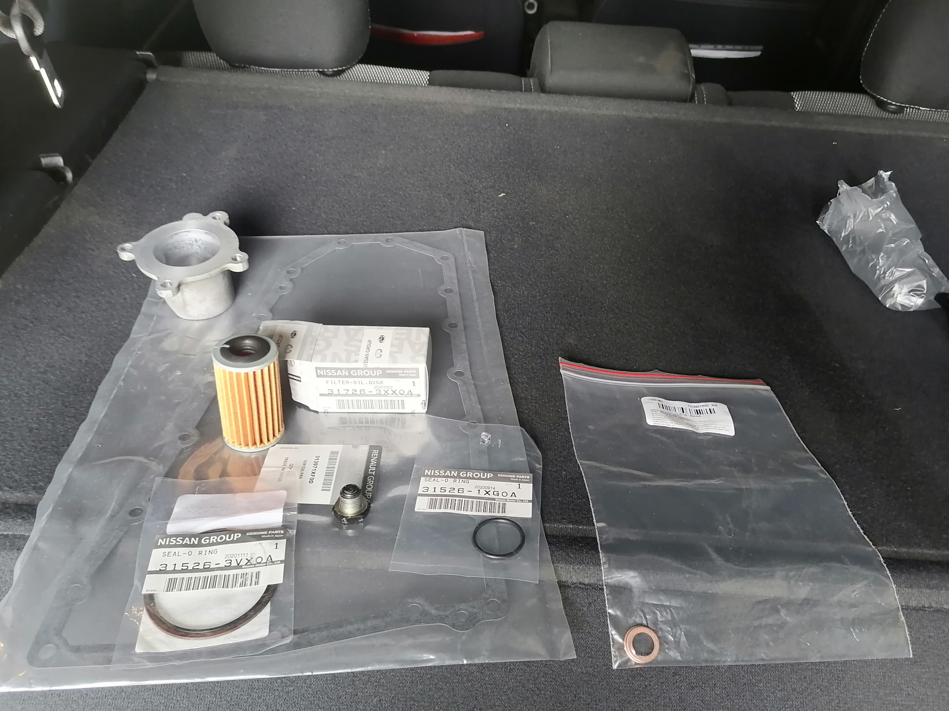

И так, для питерской сборки нам понадобятся это :
1 Оригинальное масло для вариатора Nissan NS-3, 2 канистры по 5 литров — KE90999943, KE90999943R.
(550054194 — Shell Spirax S5 CVT X 1L
550054698 — Shell Spirax S5 CVT X 4L)
2 Фильтр грубой очистки 31728-28X0A
3Прокладка сливной пробки поддона картера (такое же медное кольцо как для пробки поддона двигателя) — 11026-01M02.
4 Кольцо уплотнительное фильтра грубой очистки — 315261XG0A или 31526-1XZ0C
5 Прокладка поддона — 31397-1XF0D
6 Фильтр тонкой очистки — 31726-28X0A
аналоги: 31726-3JX0A, 317263XX0A
7 Кольцо уплотнительное фильтра тонкой очистки — 315263VX0A

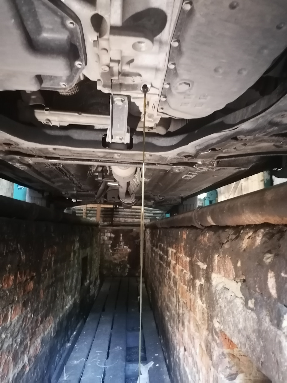

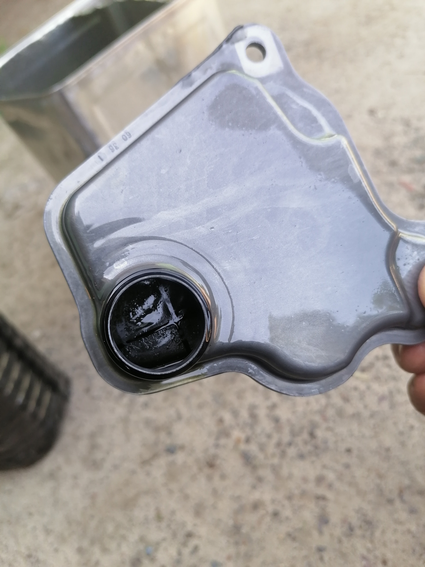

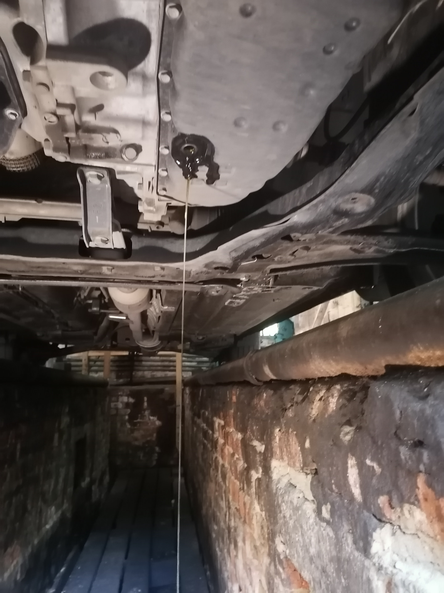

Далее снимаем поддон, и тут самое интересное. Я решил с начала открутить пробку контрольную и посмотреть, на сколько больше залито масла с завода, и не ошибся, слилось около 700грамм масла. Скажу сразу, что уклона нет, авто стоит ровно.

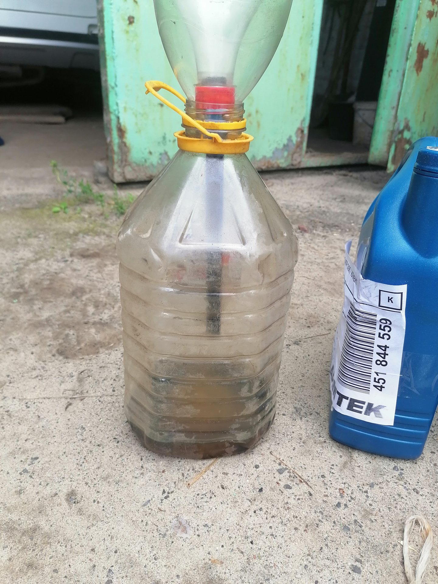

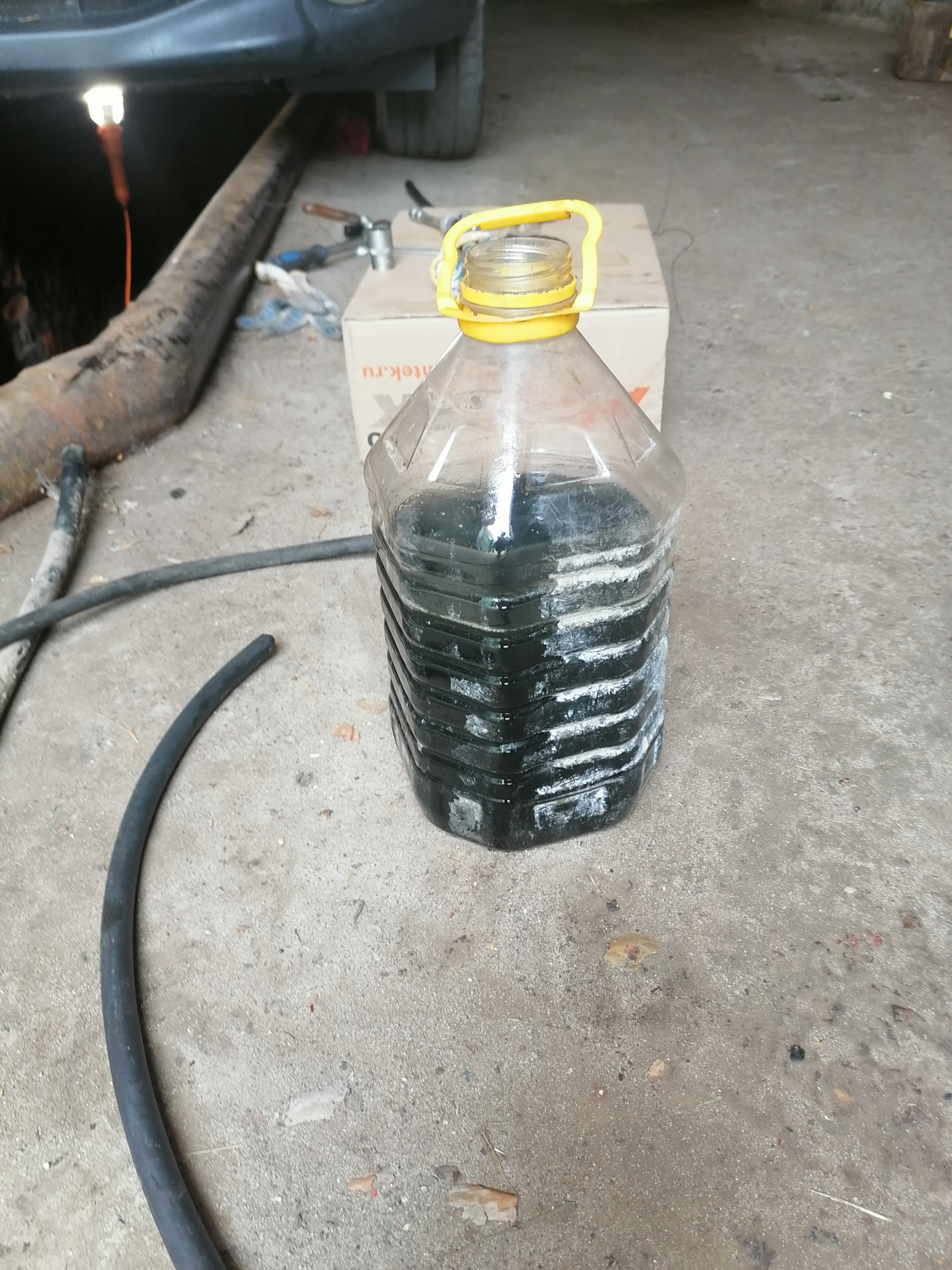

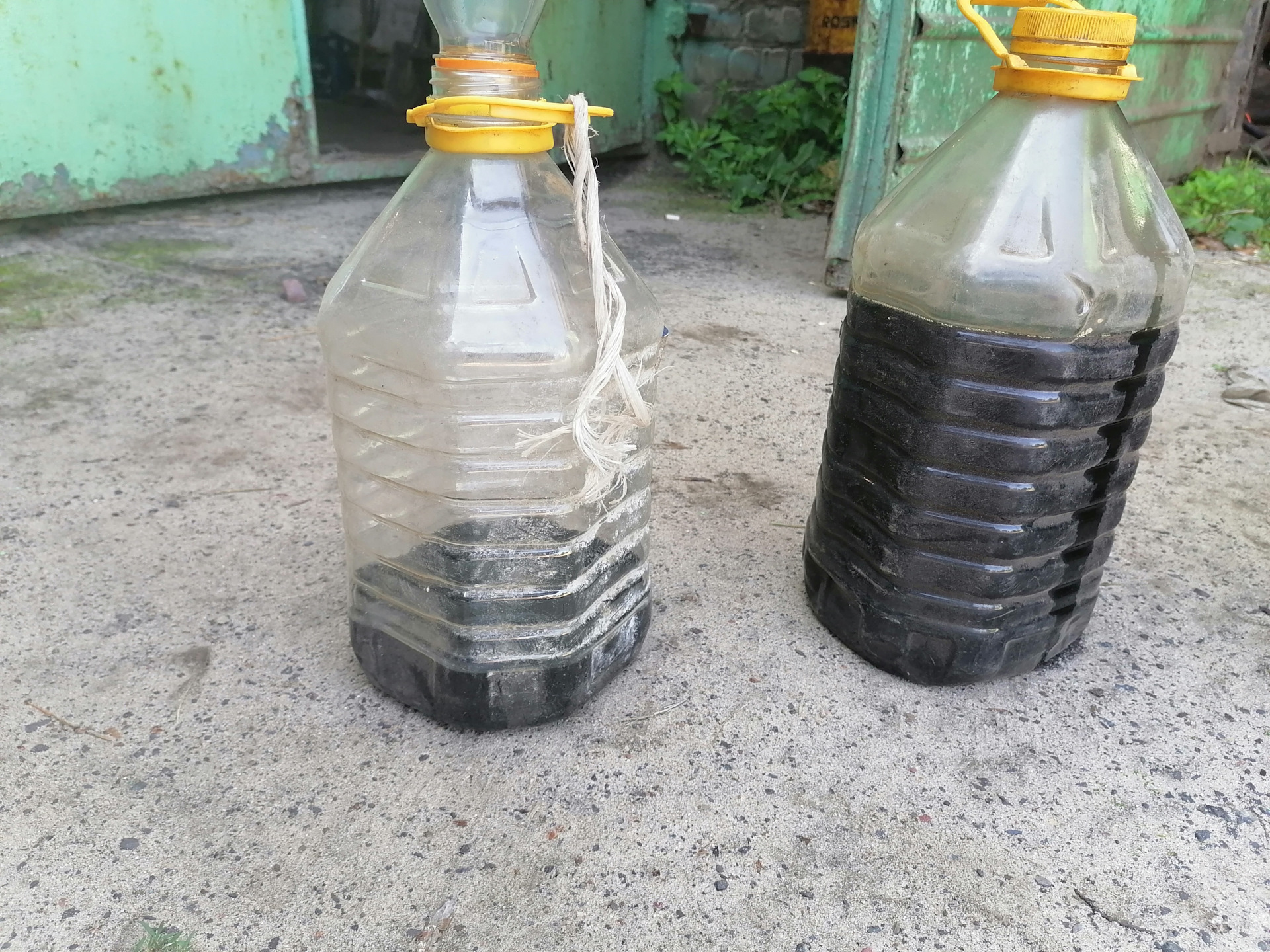

Далее слил со сливной

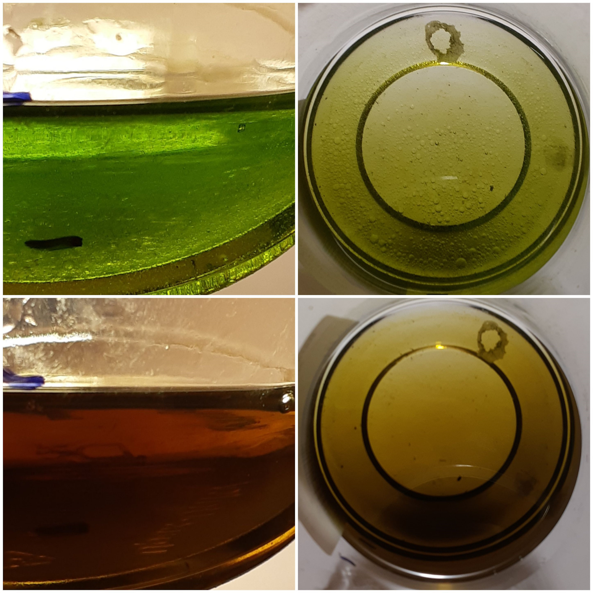

А вот сколько слилось перелил в прозрачную тару. С лева это было залито выше уровня, с права слились остатки

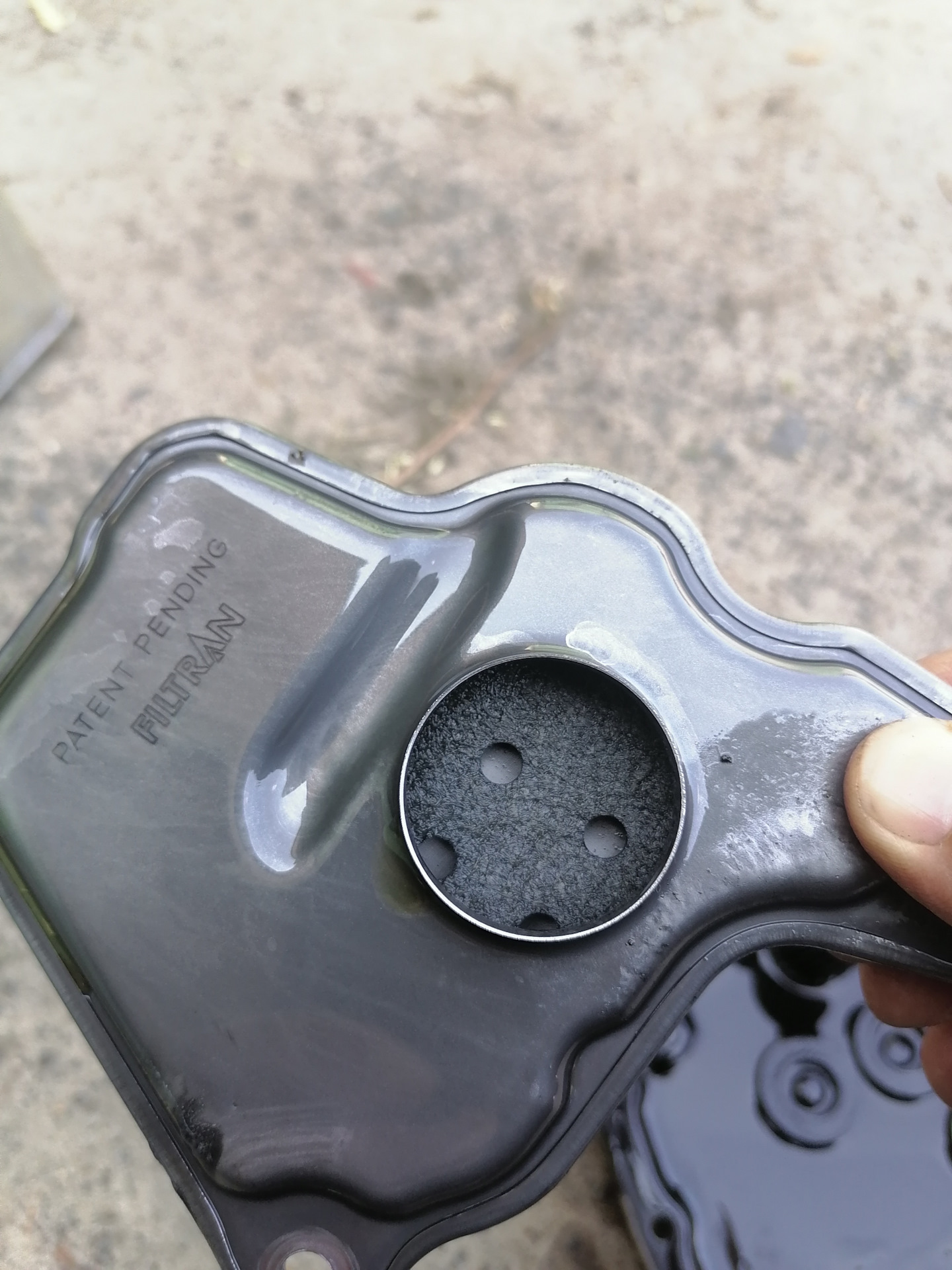

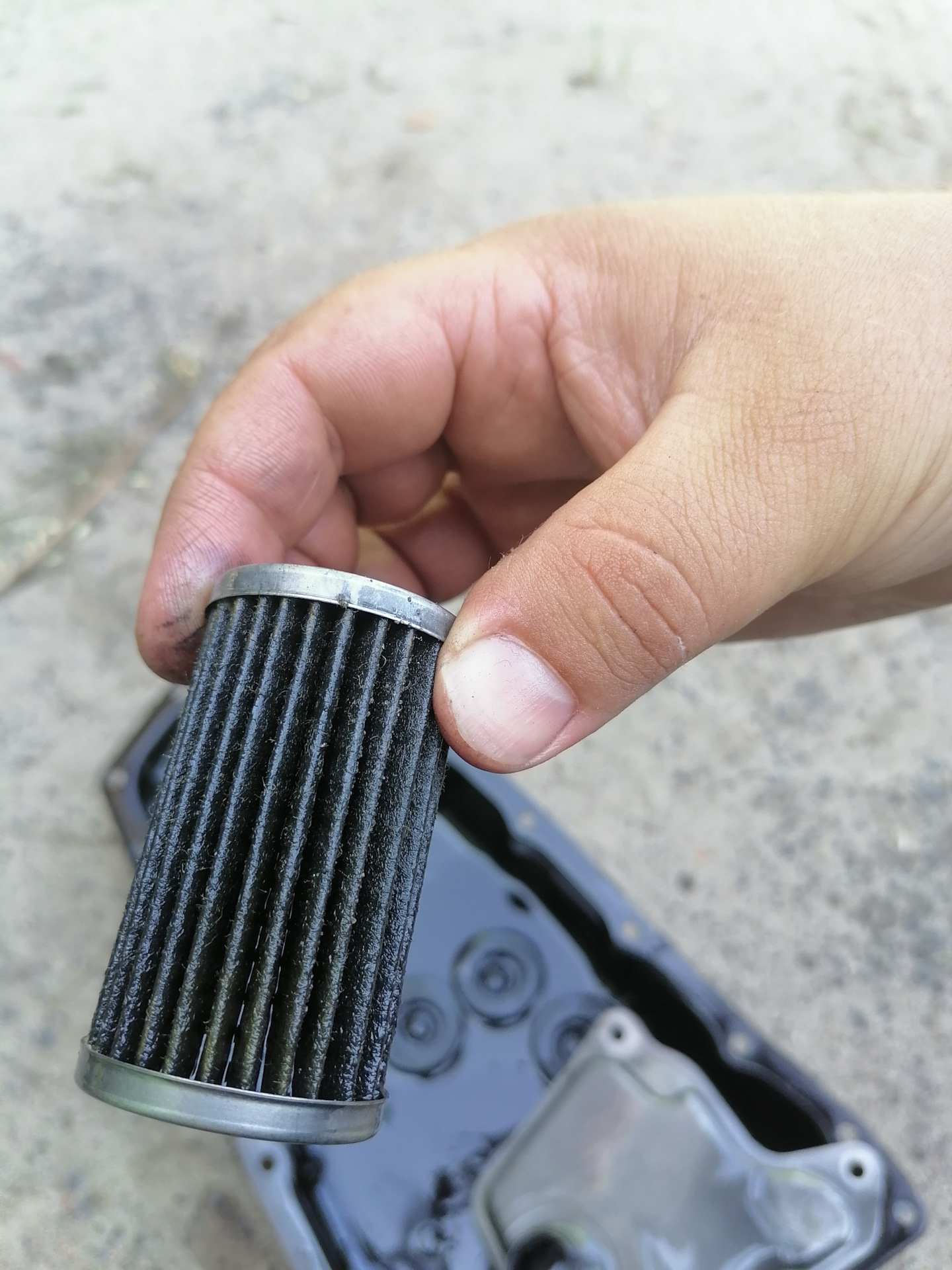

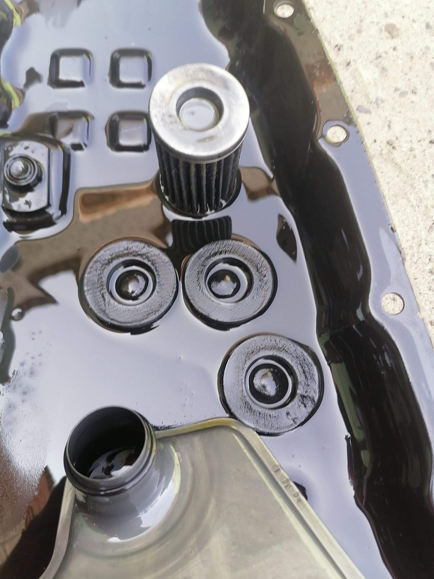

Далее снимаем поддон коробки, снимаем фильтр грубой очистки, и фильтр тонкой очистки. Вот фильтра так себе, грязи такой нет, а вот они чёрные. И на магнитах стружки практически нет. Смотрим фото
Далее все моем — моем, как в мойдадыре. Мыл очистителем карбюраторов. Результат
Фильтр грубой очистки я помыл, менять нет смысла, он легко моется. Прокладки и уплотнительные кольца в принципе можно было и не менять, они все живые и в прекрасном состоянии. Это так, раз в 60т можно разориться, хотя кольца стоят не дорого, а вот Прокладка аж 1700 деревянных. Но, раз уж купил, поставил все новое. Собираем всё в обратном порядке (фильтр грубой очистки с новым колечком, поддон и новую прокладку, и корпус фильтра тонкой очистки с новым уплотнительным с фильтром). Далее идём на верх и снимаем колпачек бывшего щупа из коробки

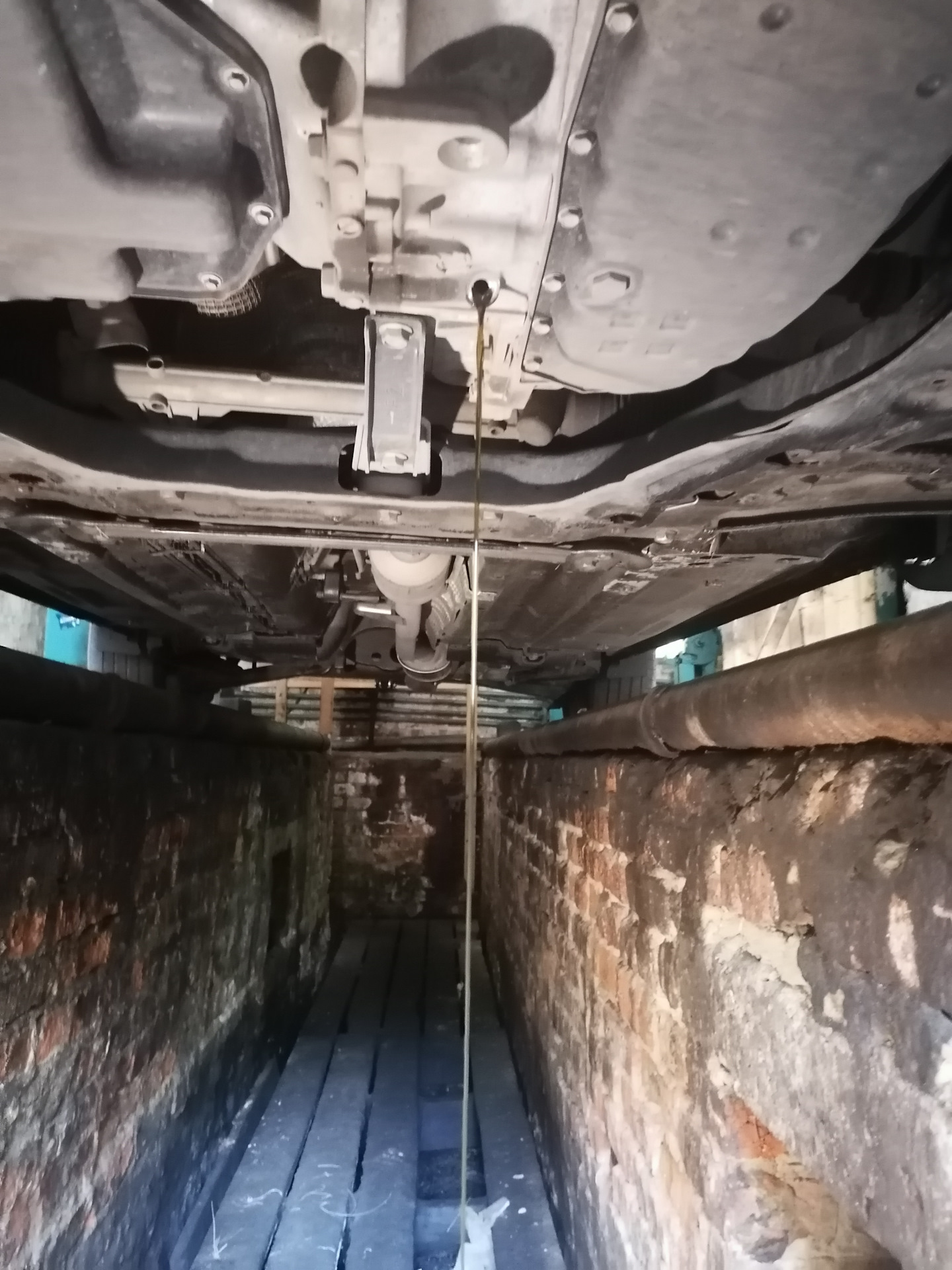

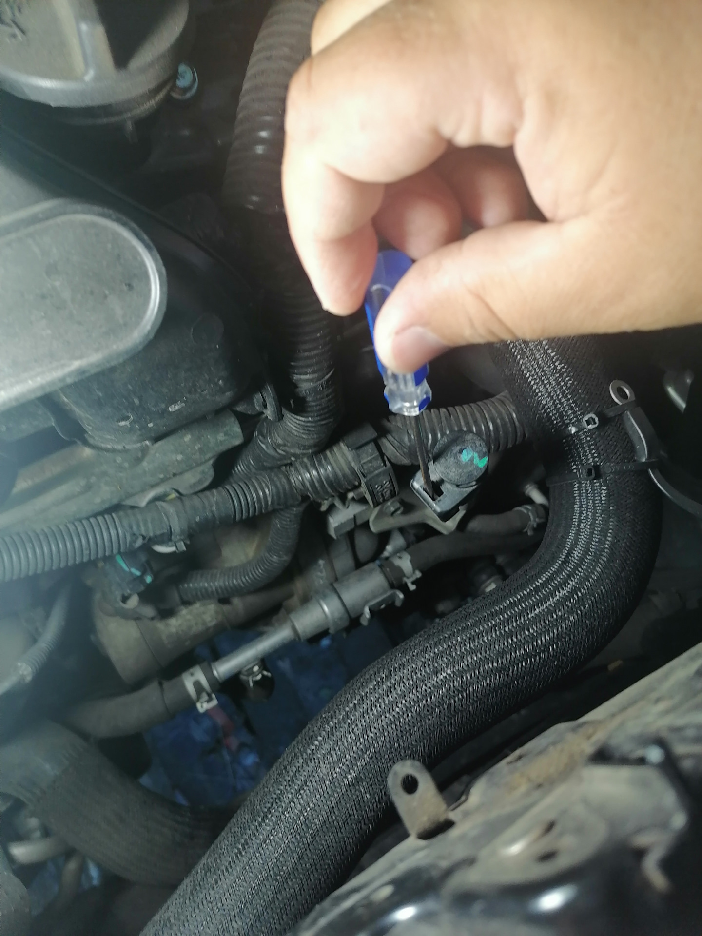

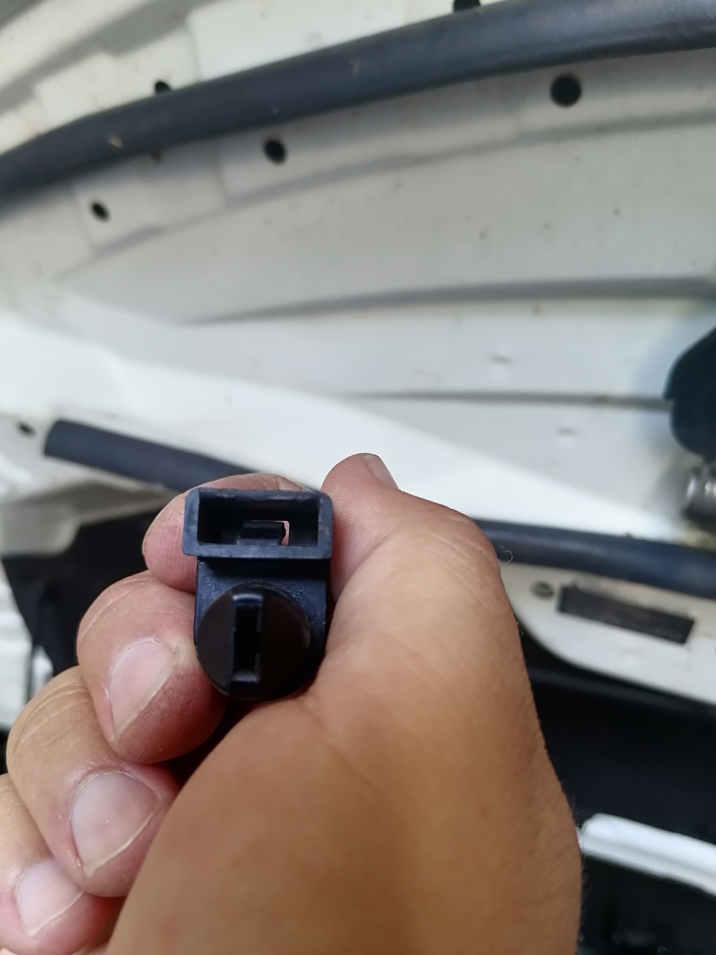

И заливаем через воронку в эту трубку новое чистое масличко. Согласно теме автора статьи нужно залить на 2.5-3 литра больше слитого. Я залил 2 канистры по 4 литра (8 литров). Идём в низ, снимаем шланг с коробки идущий на радиатор (смотрим доп видос автора темы, там всё описано какой шланг). Фоткать я не стал, мобильник был далеко, а в яму, из ямы уже напрыгался, да и ручки были в масле. Вытянув шланг (сняв сначала пружинный хомут) полилось немного масла, немного. Одел шланги и в боклашку вставил, подвязав её за подрамник проволкой. Вылез, завожу машину и гоняю селектор по 10с в каждом режиме. Выскочив, смотрел наполняемость боклахи. Как течет чистое масло, глушим двигатель. Это примерно 40с работы. И масло начинает литься с радиатора новое, чистое, как капля росы😃.
Далее одел шланг на место. Отвернул контрольную пробку вижу, что масло льётся из неё тем самым я не перестарался и не выгнал лишнего (не было масляного голодания в коробке), завернул её тут же не выставляю уровень. Вылезаем из ямы. Идём за руль. Достаём заранее подключённый елм 1.5 адаптер из поднебесной и прогу cvtz 50. Подключаемся, заводим, греем варик до 35-40 градусов. Глушим. И в яму. Отворачиваем контрольную переливную пробку и выставляем уровень. Масло должно еле еле литься маленькой струйкой и тогда заворачиваем её на место. Всё, уровень выставлен. Это так по мануалу. Я же собрал слитое масло в кучу, залил в пустые канистры и у меня вышло 2 канистры по 4 л полные и ещё немного в баклахе.
Канистры я залил по тому же уровню, как и было с завода (не с горочкой). Масло я почти не разлил, ну если грамм 100 наверное при снятии фильтра тонкой очистки и шланга. И того что мы емеем, старого масла по уровню я слил 8.5 литров. Из новой канистры 3 я отлил 500г и долил ещё, тем самым получилось как с савода. То есть сколько слил, столько и залил. Подводя итог получается, масла было залито грамм на 500-600 больше уровня. Это я где-то тоже читал. Так что для замены хватает 9л масла.

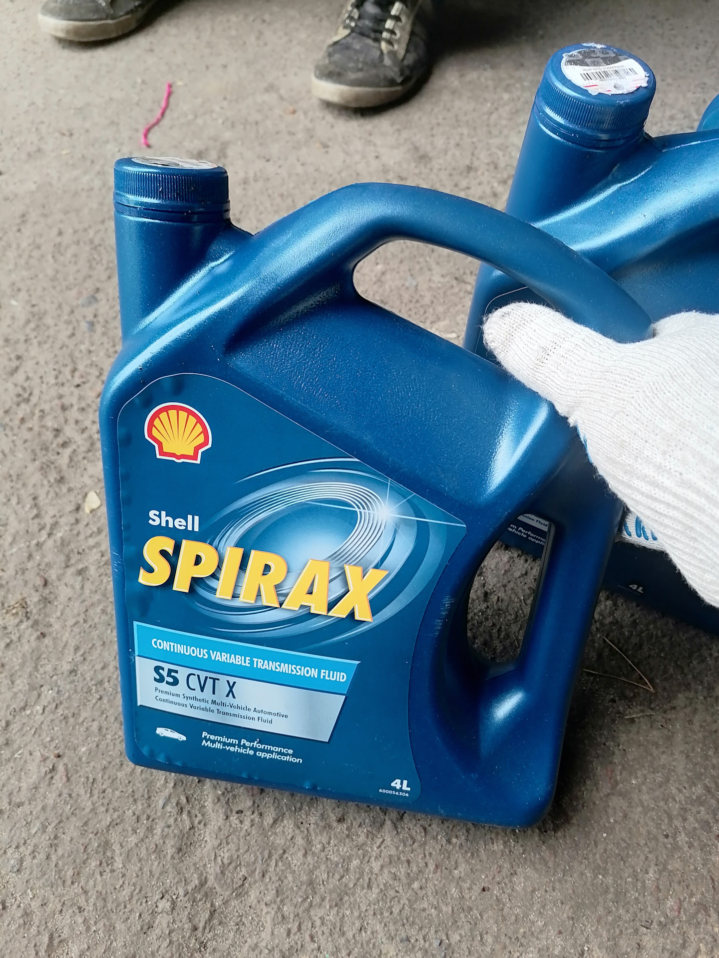

P. S. Вот анализ масла ниссан ns3 www.oil-club.ru/forum/top…%D0%B5%D0%B6%D0%B5%D0%B5/
А вот анализ масла шелл спирах которое я залил www.oil-club.ru/forum/top…-spirax-s5-cvt-x-svezhee/
Как видно оно не хуже оригинала, такое же вкусное😁, поэтому взял его😁😃😉

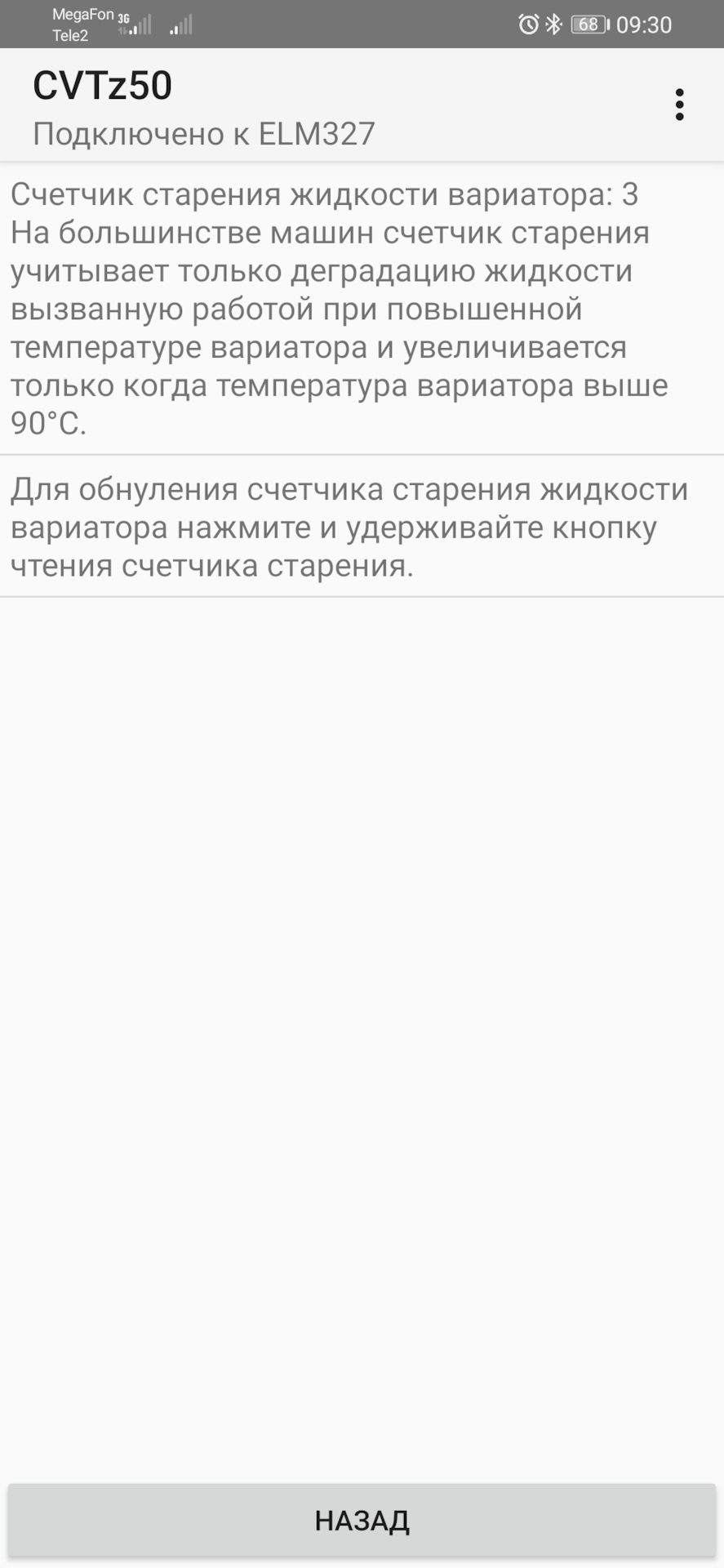

Расскажите, как коды проверяли? Адрес сайта…
Я читал про приложение nissan connect, но оно у меня так и не запустилось.

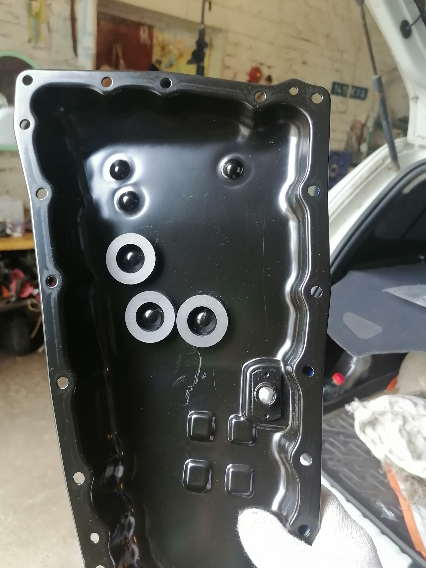

Почему 3 магнита?сколько не смотрел по замене масла у всех 2?
А яж откуда знаю. Стоят и стоят

www.drive2.ru/l/598533174426880563/
Вот, тоже 3 магнита
www.drive2.ru/l/598526577357107400/
И тут

Ну и в качестве приложения на фото новое масло и масло после 85к пробега.

под капотом написано: применяйте для вариатора строго родную жидкость, примениние других — это выход из строя и поломка. причем тут шелл?
потому что производитель хочет деньги зарабатывать)) поэтому и настоятельно рекомендует… шелл отвечает всем требываниям оригинальной жидкости для вариатора почему бы и нет?
Шелл фирма хорошая, главное чтоб масло было оригинал. А вообще я слышал что только в масле ниссан свт есть все необходимые присадки для правильной и долгой работы вариатора. Другие масла х.з.
Ниссан не производит масла. Заливают "чужие" в "свои" канистры. При этом, меня поставщиков год от года, канистры те же, а масла разные.
для Ниссан всегда масла производил Тотал, с недавнего времени для машин старше трех лет масла производят в России(черная канистра), так что из года в год вы погорячились)
www.drive2.ru/l/584605385759949580/
Почитайте
Это масло ни чуть не хуже того же нс3 от ниссан. Да и вообще, есть мнение, озвученное заРулем вроде, что масло ниссан производит шелл.
производит тотал.
А что залито в родной жидкости? 😁😁😁 Тара Nissan, а залито скорее всего Total. Где то читал что да же Shell в родной канистре Nissan для вариатора. А так есть же ойлклаб где люди тестируют масла, про Shell отличные отзывы, плюс хороший пакет присадок идет, по всем допускам он совпадает, так зачем же переплачивать в 2 раза дороже за надпись Nissan?
та я ж не спорю) если это масло шелл подходит, то почему бы и нет. шелл серьезный брэнд и есть свои базовые масла, присадки. а вот как ОД на это посмотрит, тоже вопрос
А ОД не лазит в вариатор, только если попросить их и платно сделают замену. Ну и если использовать оригинальные фильтра и прокладки (которые по цене еще норм.) вопросы и не возникнут, так как заметить что кто-то лазил не возможно 😁😁😁
Я наверно открою Вам секрет, но как Вы думаете, что льют в новую машину на заводе?
Лукойл 5/50?
Я не про двигатель, а про вариатор.
Значит можно лить
Допишу. Проехал на этом масле 5000 км., ездил из Москвы в Абхазию в отпуск. Счетчик старения масла как был 0, так и остался за поездку, работа вариатора в штатном режиме. Так что пока все отлично, теперь ждем зимы)
Интересно, как поведет себя коробас на мульти-допусковом масле. У них же (масел) вязкость разная. Хотя читал где-то, что Спирикс ближе по вязкости к ns-3
вроде как отвечает требованиям NS-3
ss-2003
Отлично, проехал 5 тысяч из Москвы в Абхазию, были серпантины, жара и т.д. все в штатном режиме, счетчик старения масла как был 0, так и остался. По параметрам Shell как штатное масло Nissan ns3, все допуски масло shell так же имеет, на сайте ойлклаб пишут что shell да же по лучше масла nissan так как имеет более жирный пакет присадок.
вообщето уровень выставляется на заведенном двигателе, т.е откручивая контрольную пробку насос в коробке должен работать! Именно поэтому изначально у вас слилось якобы лишние 700 гр. по факту уровень был нормальный.
Значит я не ошибся и залил столько, сколько слил. Единственное, что я не правильно подумал, что он (уровень) выше с завода.
ButMS
Согласен. На работающем двигателе и при прогретом до определённой температуры вариаторе
