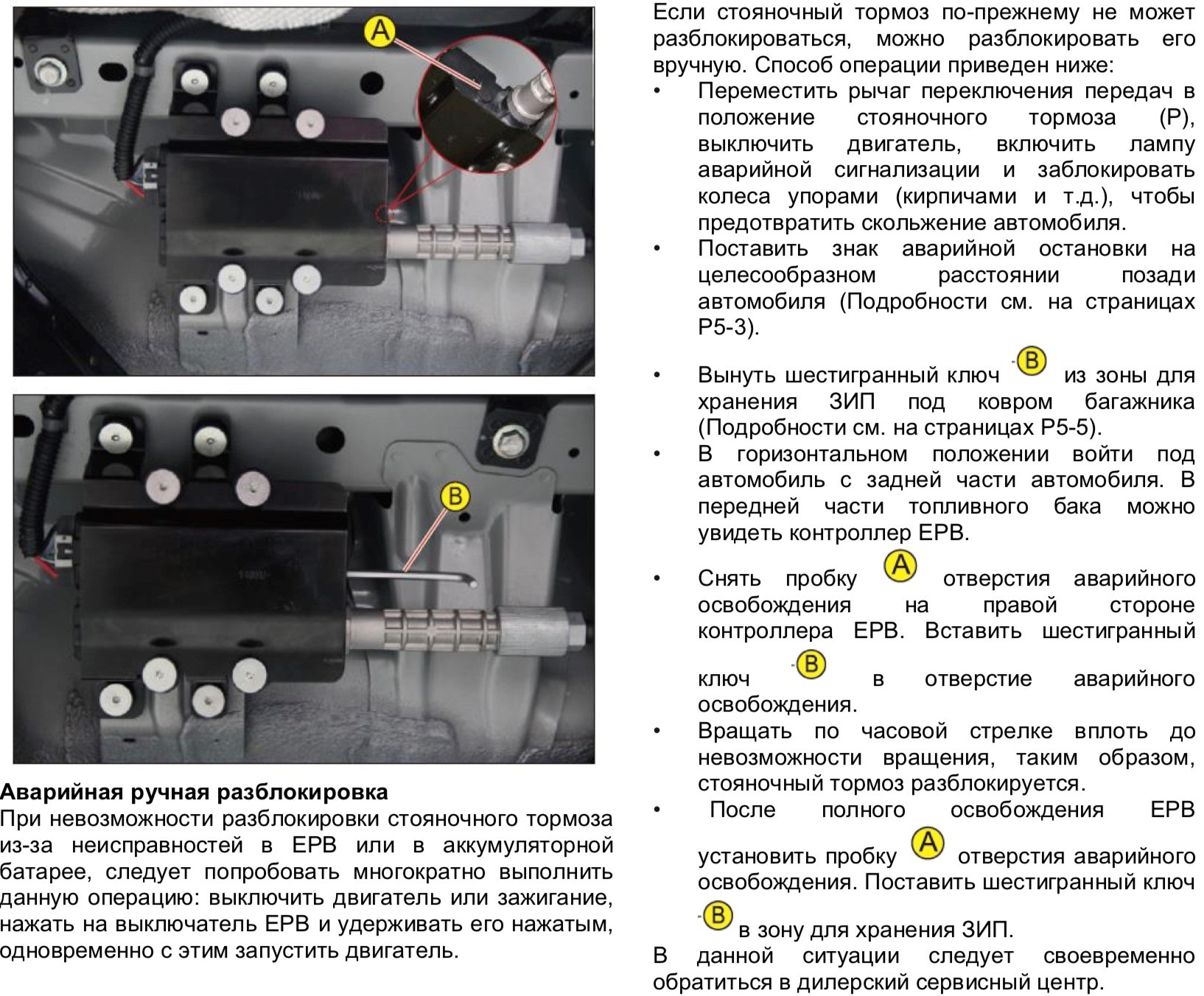

Заглушил двигатель, подождал пол минуты, вновь запустил двигатель, сообщение больше не появлялось, ручник заработал в штатном режиме, ладно, поехал домой. Спустя пару дней, сообщение на экране повторилось, и уже простое выключение зажигания и ожидания ничего не дало пока не скинул "+" клемму АКБ, подождав те же пол минуты, накинул обратно, нажал вниз кнопку ручника и вместе с тем включил зажигание, ручник прожужжал, снялся с тормоза и поехал домой. На выходных поехал с семьёй на дачу, ситуация повторилась но уже танцы с бубном никак не помогали, вооружившись талмутом по эксплуатации авто, нашел как выйти из данной ситуации, нужно проделать следующее, согласно выписки из талмута, что я и сделал:
Всё прошло успешно! Колёса задние разблокировались и мы поехали дальше. На даче проштудировав интернет, оказалось, что "Электромеханический стояночный тормоз" (EPB) нужно периодически подводить как и обычный механический ручник иначе червячный вал в "EPB" механизме сработает выше допустимого предела и закусит, что у меня и произошло!
Далее поможет только ручная разблокировка по вышеописанной инструкции!
