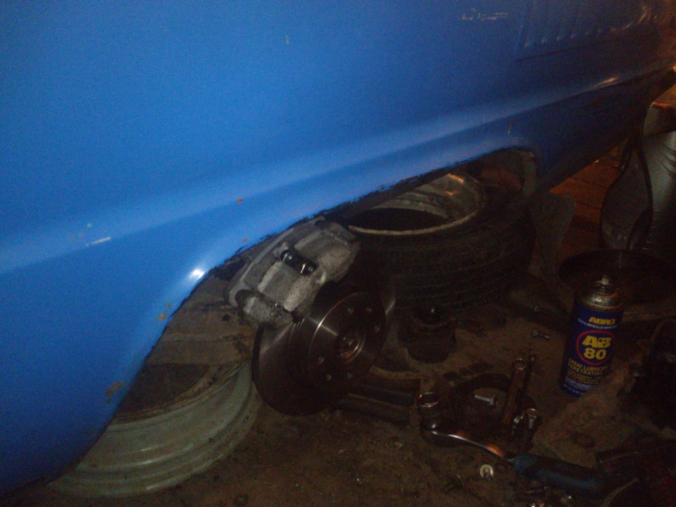

Параллельно занимался другими узлами авто. Всегда хотел нормальные тормоза, нормальные диски. И в то же время никогда на этой машине не было хороших, исправных тормозов. Решился на установку дисковых тормозов от 2108 на подшипниках 2108.
Заказывал у GIGAVEN. Задние грибки изготавливаются на основе шлицевой части от родных. Передние — 2108 с подшипником в сборе.
Тормозные суппорта и диски — 13", пока что без ручника. Устанавливал все дело примерно неделю, по вечерам, часа по 2-3 в день. Колесные диски — 13" с самар, резина 175/70, сзади чуть трет, совсем не страшно, спереди не трет, но надо разгибать тяги, так как тяги трут об колесный диск. Попутно сменил тормозные трубки и шланги на новые 5мм. Главный тормозной — с классики. По торможению пока не скажу, ибо еще не прокачал систему))
По затратам вышло так:
8тр пластины и доработка кулаков, все остальные запчасти(кроме суппортов) я брал новые, поэтому можно посмотресь цены на них в интернете для своего региона.
Мне понадобилось следующее:
2шт суппорт 2108 левый, 2шт суппорт 2108 правый, 4шт тормозной диск 2108 передний 13", 2 шт трубка медная 5мм с гайками для жигулей 1000мм и 1500мм, 2шт трубка медная с гайкой жигули и гайкой 12х1 400мм, 4шт тормозной шланг передний 2108, 8шт колодка тормозная передняя 2108, 4 ремкомплекта суппорта 2108, 16шт колесных болтов ваз, 2шт ступица 2108 задняя в сборе с подшипником, 2 ремкомплекта задней ступицы 2108(там гайка ступичная и шайба), главный тормозной цилиндр 2101-2107, новые медные вкладыши в шаровые передней подвески заз, 2шт шланг бачка тормозной жидкости, 4шт колесный диск и резина соответственно, 10шт болтов-гайк-шайб для крепления передних пластин, 8 штук болтов крепления суппорта. По деньгам вышло в районе 20ки без колес.
Какие вопросы по сборке возникнут — спрашивайте.

ну эти болты копейки стоят. а вот в ступицы лучше сразу вставить шпильки
а я хотел не шпильки а болтами))
шпильки намного удобнее, если много раз снимаешь-одеваешь колеса. в моем случае так и получилось
мне болты удобней будут))
ну как знаешь )
А что на счет изменения тормозной системы, как с гайцами?не карают?
Пока не тормозили. Да и честно говоря не представляю как они докажут изменение тормозной системы…
