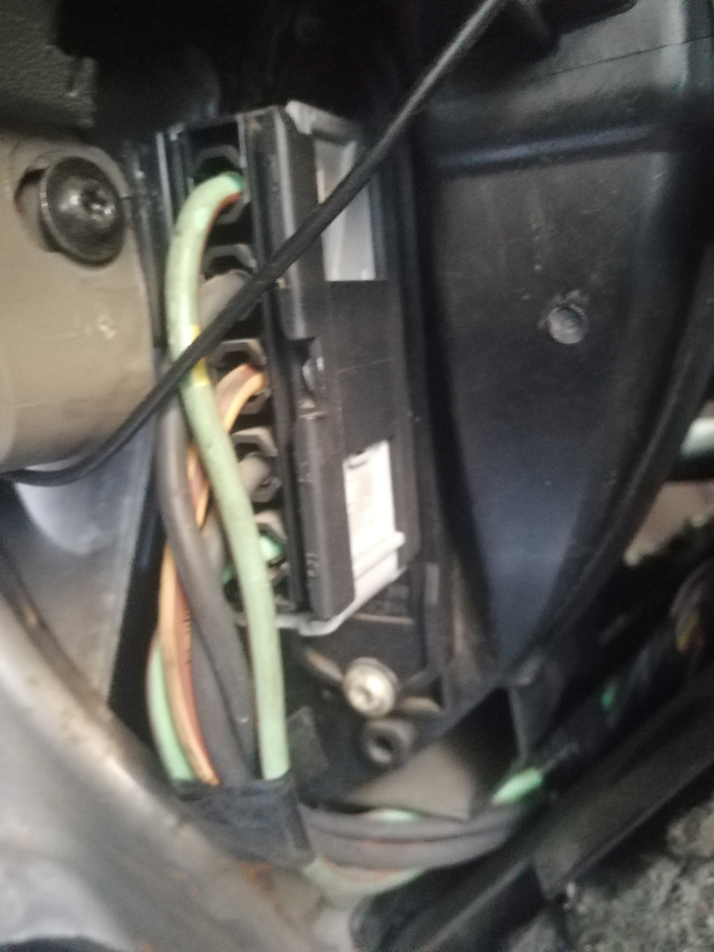

Итак. Нам нужно разобрать пластик под ручкой кпп.

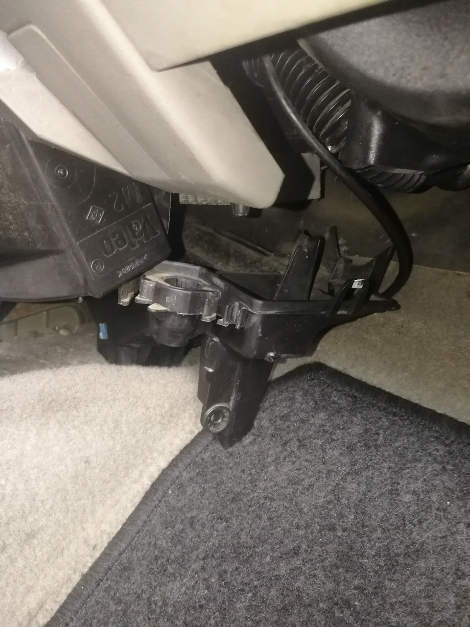

Затем найти слив конденсата, трубку резиновую, она втыкается в "корыто" — поддон ёмкости с испарителем.
Нужно скрутить сначала трубку слива, она крепится к днищу 3 гайками на 10.
Затем скрутить поддон. Это будет жоско!
Держится он на 2 защелках, одна со стороны педалей, другая у ног пассажира. И 4 саморезах звёздочки. 2 возле педалей, 1 в ногах пассажира, и 1 со стороны моторного щита. Крутить сложно! Тяжело попасть в звёздочку.
Очень советую иметь подобный набор!
Отвёртка с трещеткой и крепкие биты. Очень выручила! Длина как раз идеальная для такой работы.
Скручиваем поддон и ужасаемся грязище. Весь испаритель со стороны моторного щита был залеплен грязью!
Кусочки листвы, семян, веток, пыли. Очень плотно залепили заднюю стенку! Словно шуба на ощуп. Счищал очень долго! Пока не стало идеально чисто. Затем залил пенным очистителем с двух сторон!
Собрал в обратной последовательности. Теперь кондиционер аж морозит! Езжу на единичке)
Такие дела)

Недавно провёл эту процедуру, но трубку слива не откручивал неоткуда. Она просто входит туда гофрированной частью 2 см, тянется на верх и выходит с места.
Я скручивал сам кронштейн пластиковый, чтобы проще было поддон достать
