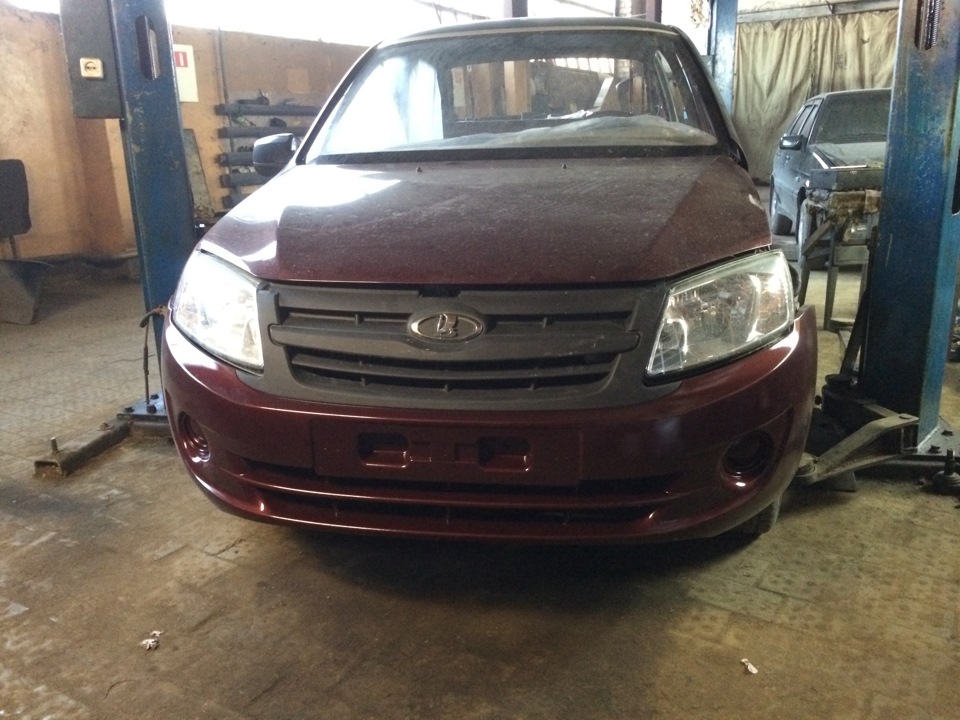

Хоть железо и новое, но все равно пришлось местами накидывать шпаклевку. Стыки сварки небольшие вмятинки, засосы. Чтобы получить эффект заводского герметика на шубах дверей также использовал шпаклевку, наносил спец "П"образным шпателем вырезанным из пластмассы. Заводские швы- при отрывании крышки багажника стыки сварки а именно места где крылья привариваются ко внутреннему корпусу также ровно шпаклевались и пока не застыла шпаклевка тыкаем задней стороной обычного сверла от дрели. Расстояние от получаемых кратеров заранее лучше прикинуть на такой же модели. Таким же образом были зашпаклеваны торцы крыши и протыканы сверлом затем это все аккуратно шкурится грунтуется затем шкурится и красится. Итог таков — открываем дверь смотрим торцы дверей "герметик" ровный положенный автоматом, значит дверь "заводская" затем отгибаем уплотнительную резинку между крышей и дверью и вы видим опять же заводскую но уже сварку. Таких хитростей очень много от затычкованой мусоринки после покраски "типа скол" до новых купленых ковриков в салон "типа до сих под пахнет новым салоном", )

мда, сейчас эти все фокусы с карандашом и сверлом не катят. есть прибор-называется толщиномер))

Машину уже всю сделал и продал, все выложу и блок и фото)

))) У кого глаз наметан тот и в завод постоянно смотрит, на заводе качество покраски все хуже и хуже муссора все больше и больше, машины тонкие, кузов ходит ходуном а расходники и запчасти так вообще … Машину собирал качественно мало кто так в слесарках собирает позже выложу все для себя делал првда проездил 4 месяца и продал( но тачка понравилась … Подумываю еще о гранте.
