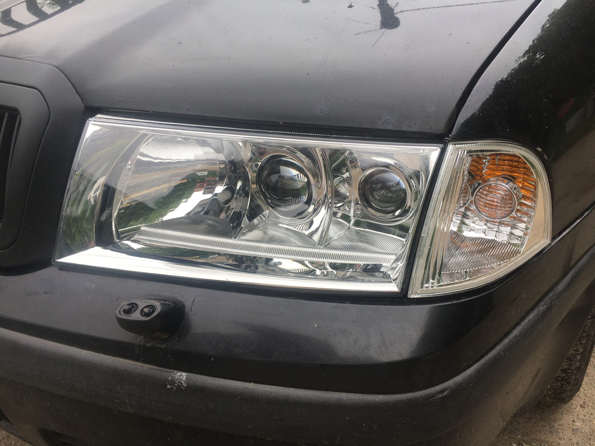

Штатный ксенон на шкоде светил мягко говоря посредственно, проводились манипуляции как полировка фар, так и замена ксеноновых лампочек, последние кстати судя по маркировки были родные филипс и светили уже чуть ли не фиолетовым оттенком. Поэтому даже дешевые китайские взамен дали больше света, но в темноте за город толку было ноль. Поездки за город участились, и глаза лезли просто на лоб, в попытках разглядеть дорогу.

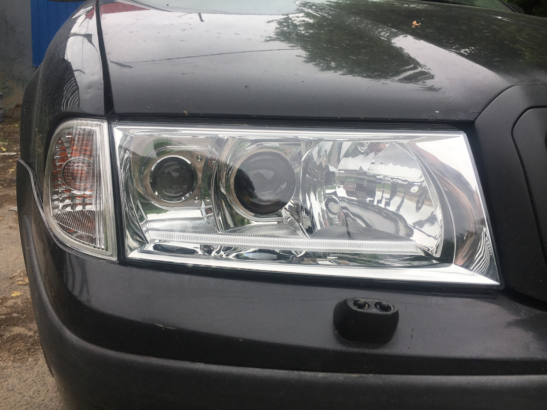

Решено восстановить этот немало важный узел путём внедрения bi-led линз.
Детали для восстановления

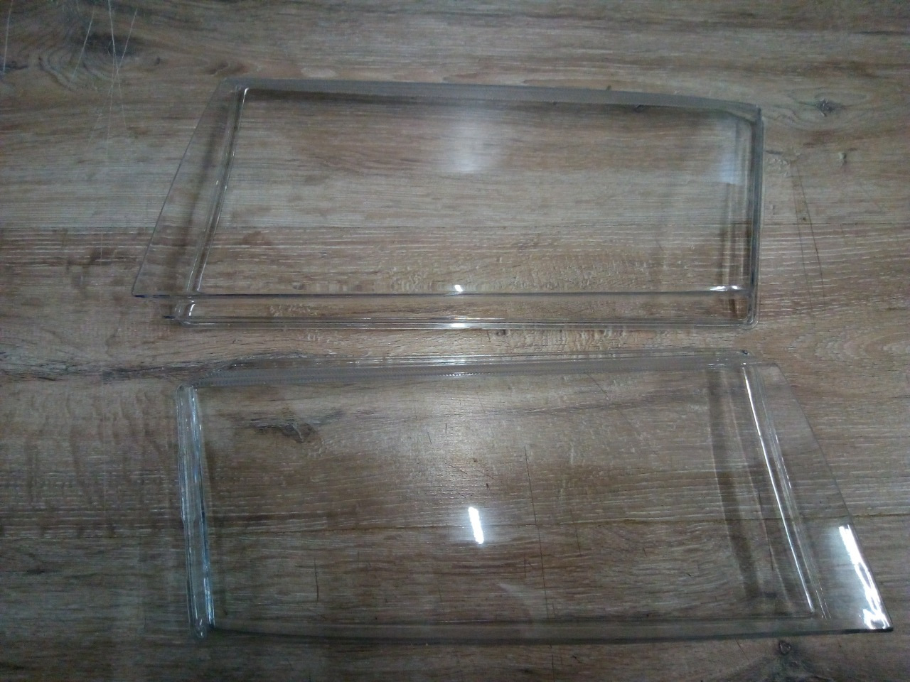

1) Новые стёкла на фары (заказывала в конторе, привезли буквально за пару недель). Старые были проданы за символическую цену, их надо было восстанавливать
2) Комплект Bi-Led линз
3) Новые лампочки в туманки, габариты, штатный дальний

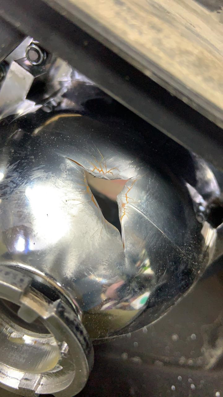

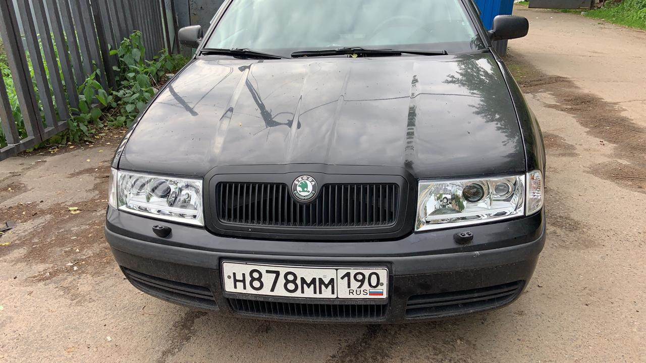

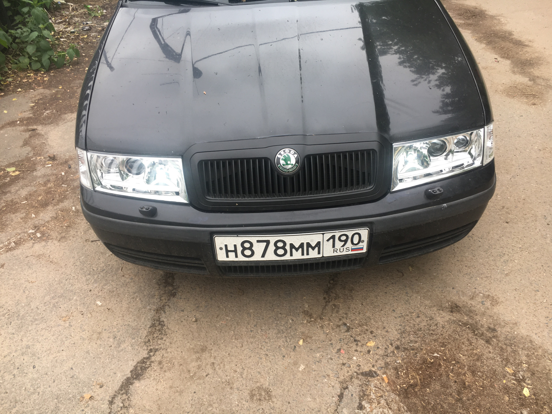

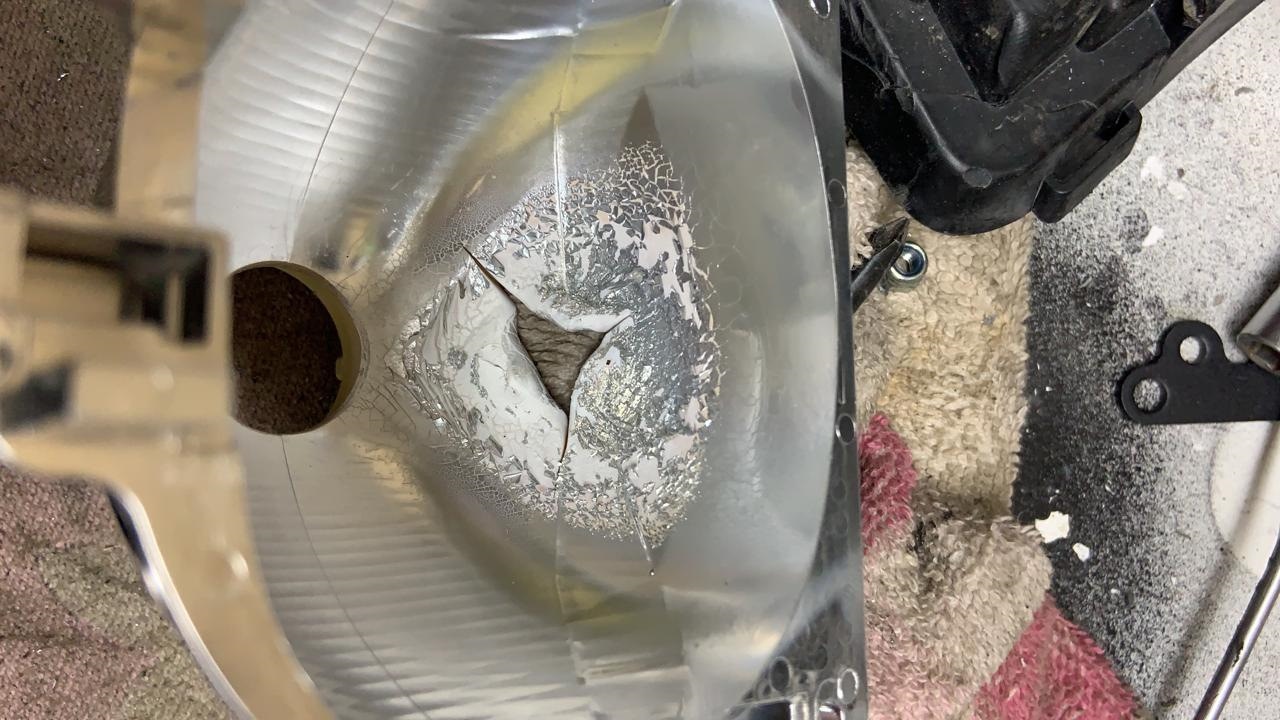

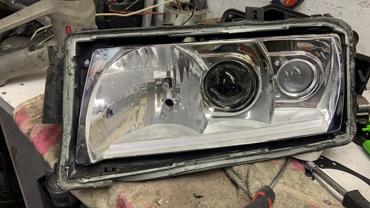

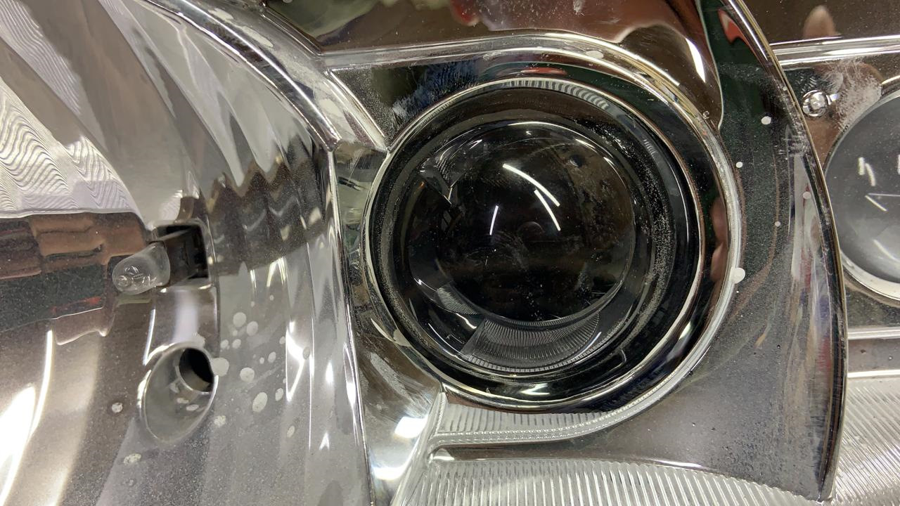

Работу сделали за сутки. В процессе разбора выяснили, что отражатели в штатных линзах прогорели, и даже с крутыми лампочками света бы больше не стало. Так что они ушли в помойку. На их места были установлены led линзы, отрегулированы по высоте, всё зачищено, немного восстановлены крепления и усилены корпусы фар. Всё собрано обратно, работает по штатному, при включении дальнего двойной эффект освещения от линз и штатного.
Результатом очень довольна, в городе ночью ни одна кошка не пробежит незамеченной во дворе, на трассе тем более.

А рамки переходные покупал? Для установки линз?
Можно ещё развести фары по сторонам.
Линза скольки дюймовая?2,5?
да вроде
Byi84
))))) 3
👍🏻 Только учти что у них часы работы есть. Днём лучше на туманках ездить, или ходовые огни мутить. А в жару их лучше не включать перегреваются и выходят из строя.
да об этом предупредил установщик, днём езжу исключительно на габаритах/туманках (прекрасно видно в потоке), когда смеркается — led.
