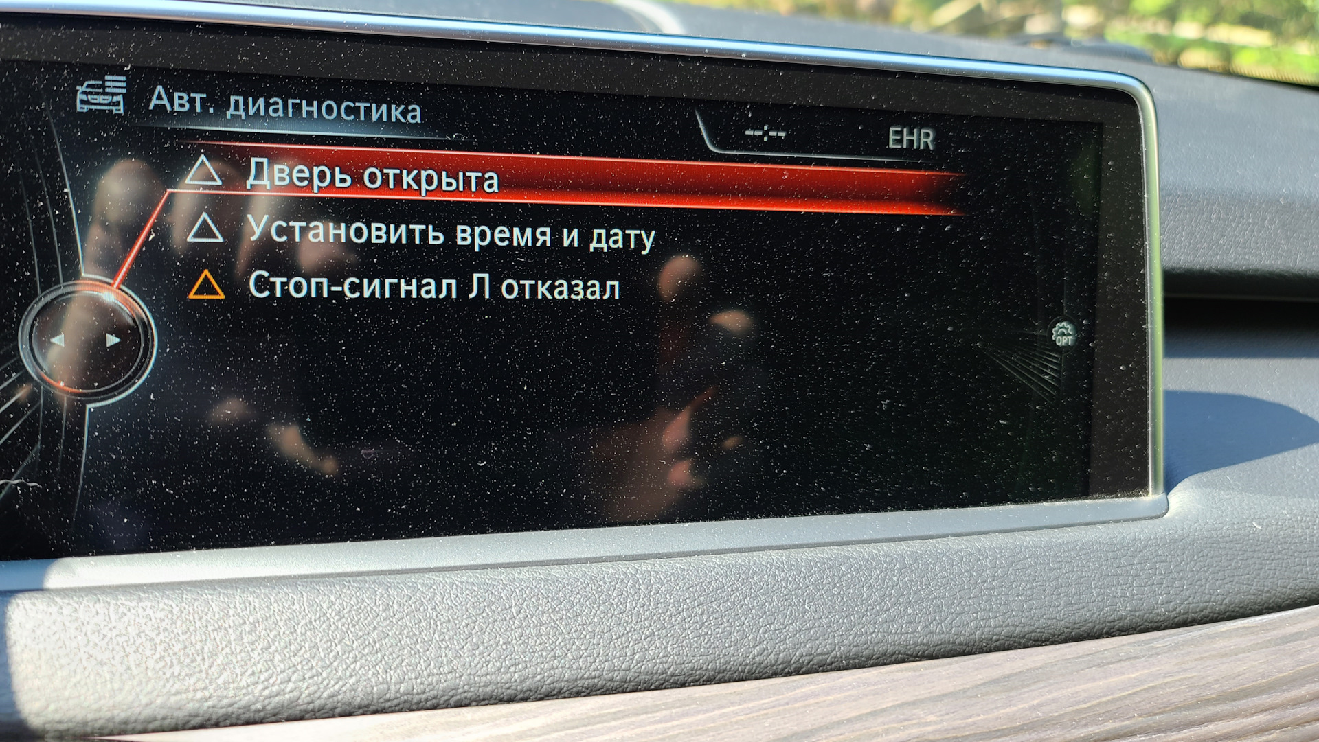

Приветствую друзья!Сегодня случился нежданчик…отправился я на Гос.ТО машину проверяют, закончили и работник такой у Вас всё в порядке, только доп стоп сигнал не горит…и ошибок на приборе нет…наклейку не дали естественно…я поехал прочь из этого убогого места…Была может у кого такая хня? Странная до кучи без индикации в состоянии авто🤒…Дополнение 19:08 понедельник…так как все мастера на недели 2 заняты, а очень свербило разобраться в ситуёвине-пришл
ось прибегнуть к дедовскому способу (лампочка Ильича с 2 проводками)-как результат 3-й стоп сигнал под замену…и да, как и предпологал BMdoubleYOU был банально зачем-то отключён опрос стопа…короче бимеркод -зло …ведь там так хочется все функции сделать "актив"🤪

Все как у вас полностью, только я еще заехал от регулировать фары к специалисту который работает лет 20 и он не увидел что сигнал не горит. Зато сказали как вам на То и наклейку не дали. Завтра буду разбираться. В магазине его нет — сказали только оригинал, придется искать.
Может декодировал проверку ламп? :)
Я кодировал на постоянку задние улыбочки(габариты), крышку багажника (без долгого нажатия) и кнопку старт-стоп…больше ничего не трогал
А как она правильно в биммер коде зовётся🤔? Эта проверка…может и декодировал по запаре…
Блин походу варик с проверкой ламп не прошёл…отрубил фонарь задний и ошибки на приборе и табле…или его проверку можно отдельно как-то отрубить этого стопа на крышке багажника?
Lcm, тест холодного света. Как точно это по русски я не знаю… можно ставить aktiv/inaktiv
