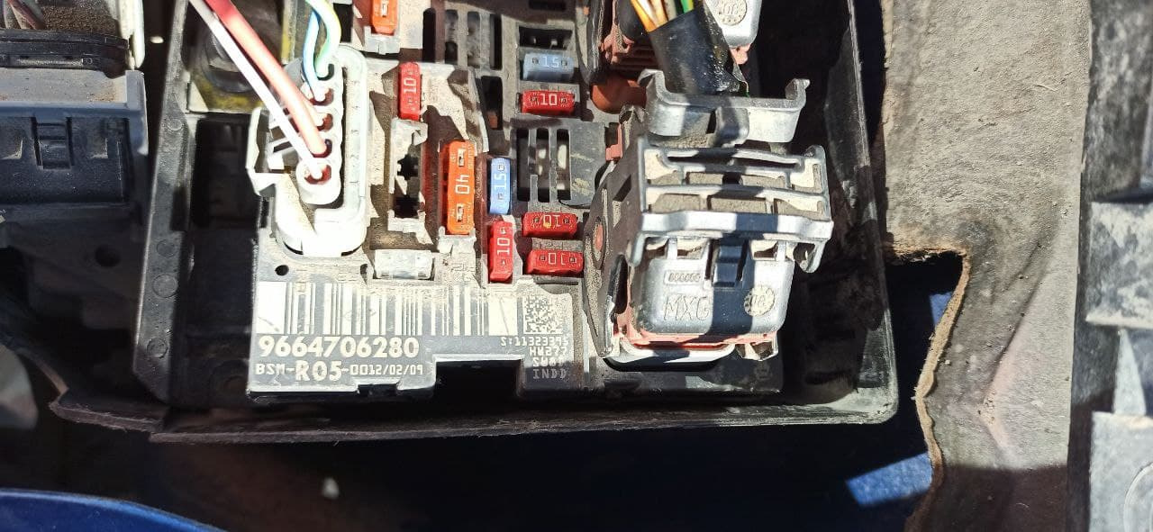

Всем привет, у авто есть частично проблемы с электрикой, прошлые мастера решали часть из них перемычками и прочими радостями, сейчас хочу сделать по нормальному и начать хочу с замены точно проблемного блока.
Но не могу понять какой блок стоял от производителя, так как у меня двигатель tu5jp4 вроде как должен быть L, но у меня установлен точно R05-00 9664706280.
Могут ли быть проблемы от неподходящего блока?
Как узнать изначальную модель? В бекапе сервис бокса не могу найти свой вин.
P.S. L08 не подошёл, дворники машут с максимальной скоростью

Странно у Вас же Ситроен 2006 года, там не мог стоять блок серии R. Может быть у вас стоял не R06 а L06?
Если надо есть L08
Мне умные дяди меняли r05 на r04
Подбирали замену через официалов. Встал как родной.
Полнее информации не найти
www.drive2.ru/l/551962259920782140/
Спасибо
У меня когда были проблемы с блоком этим, узнавал у мастера, он мне сказал так, что у меня должен стоять с буквой л, с буквой р под другую топливную систему, подумал я для еп6, но у вас ту и блок стоит с буквой р, загадка.
Может какие то обновленные версии
Рестайл, ноябрь 2008 года, но что-то мне подсказывает, что он не родной просто
Родной не родной ну работает ведь)) все дело думаю в приставке Рестайл, а там не знаю, нужно проверять как то по вин
Ну как работает) горит abs, не работает эгур, заколхожен запуск стартера и бензонасоса, вентилятор работает вместо первой сразу на второй скорости и тд
А ну значит нужно искать любой с буквой л 11 04 05 06, они все взамозаменяемы. Или может этот родной но сломался, но думаю вряд ли это родной
Навряд ли он родной — на год младше машины, судя по датам.
Значит только искать с буквой л, цифра любая

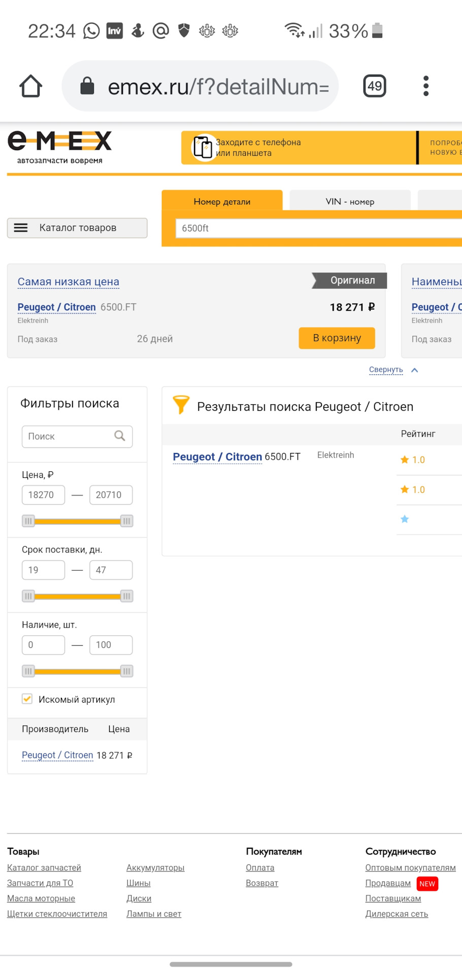

Пробейте свой по каталогам.
Хоть тот же элкаст, экзист, эмекс, автодок…
по вину не могу найти, не понимаю где bsm зарыт
Где(приложение) ищите?

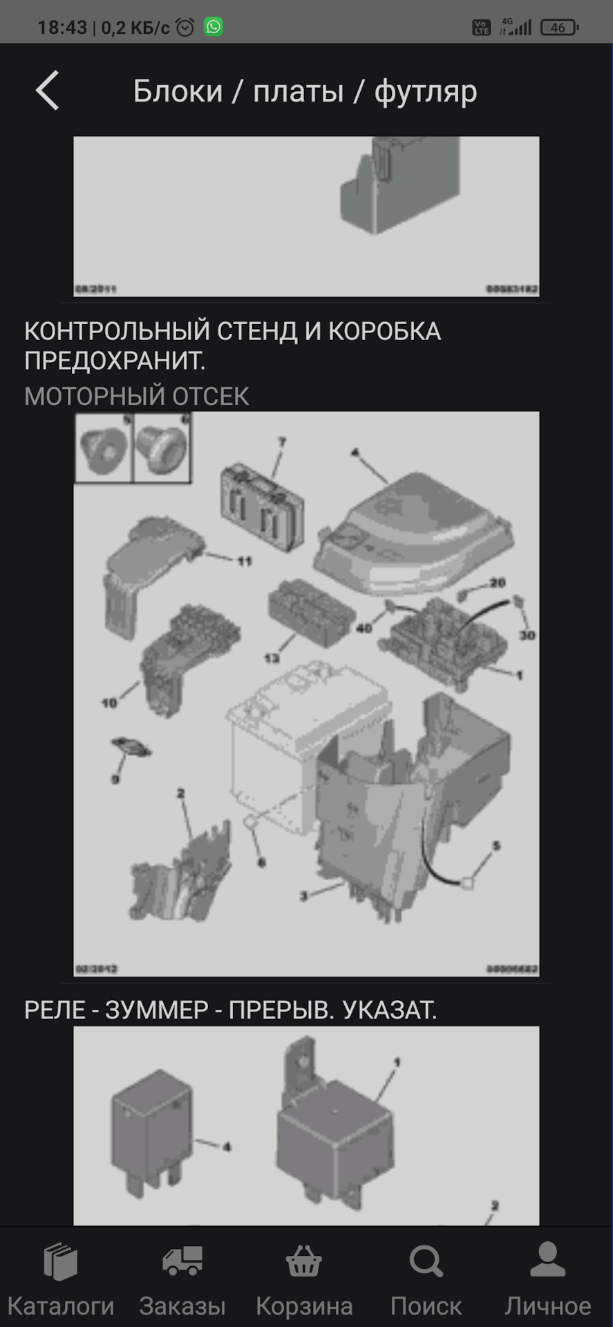

В server-avto смотрел, наш местный, сейчас Экзист буду смотреть
GreySerega
Экзист:
Электрооборудование-общие сведения-блоки/платы/футляр
6500 FT по схеме
А был под 35К₽…
